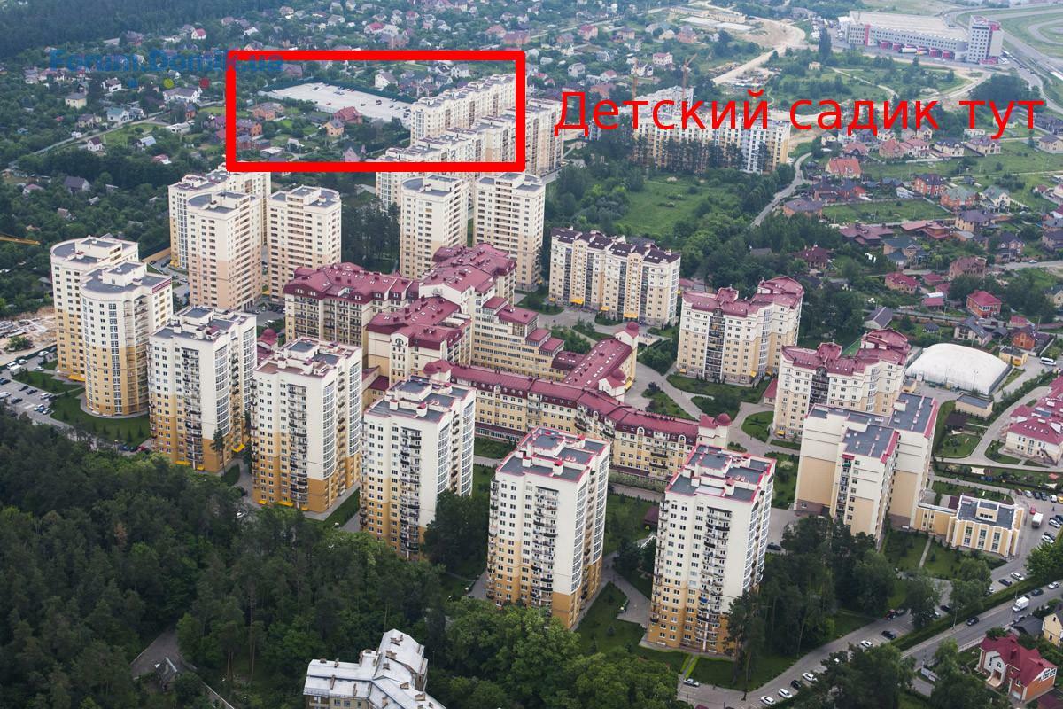

Очень интересная информация. На момент выборов в доме 28 -Сонцтаун, тогда ещё был Соцтаун было прописано 28 человек. Я смотрела списки, когда ходила голосовать. Это при количестве проданных квартир -182. Так чего мы можем просить? Садика? Школы? Для кого?
Natashkarez
N
308
25 февраля 2014
03 фев 2016 15:59
Цитата "Natasha 48":Очень интересная информация. На момент выборов в доме 28 -Сонцтаун, тогда ещё был Соцтаун было прописано 28 человек. Я смотрела списки, когда ходила голосовать. Это при количестве проданных квартир -182. Так чего мы можем просить? Садика? Школы? Для кого?
а для чего мне прописываться в селе если есть возможность в Киеве. И вообще сейчас, ребенок может ходить в садик, школу по месту проживание,а не прописки!!!!! Садик, школа НУЖНЫ!!!!!!!!!!!!!!
Investor28
794
14 апреля 2014
03 фев 2016 16:22
Даже если мы все дружно тут пропишемся, нам никто не будет строить ни школу, ни садик. Чайке уже 10 лет, и там мамы-активистки 2 года с бумажками бегают то к Кулагину, то к Кодебскому, чтоб хоть как-то добиться обещанной инфраструктуры. Детей уже в школу собирать пора, а садиком там и не пахнет даже (я не считаю садиком заведение, куда можно попасть только по звонку выше). И что касается школы в Чайке - я слышала, что там переделывают спортзал под учебные классы, потому что мест не хватает. И вместо того, чтобы построить нормальную школу, там поступило предложение проводить уроки в две смены.
Но и дело даже не в этом. Дело в том, что продавая квартиры в соцтауне, застройщик знал, что в ближайшем будущем (3-5 лет) здесь не будет ни школы, ни садика. Но мы-то все помним, что нам пели в ОП?
Хотя, честно говоря, это больше мои рассуждения. Мы с самого начала видели где покупали квартиру, поэтому школа у нас в Киеве и ездим мы туда машиной. Но я искренне сочувствую тем людям, которые понадеялись на обещания, а теперь вынуждены месить здесь грязь по пути из школы. И другой перспективы у них в обозримом будущем нет.

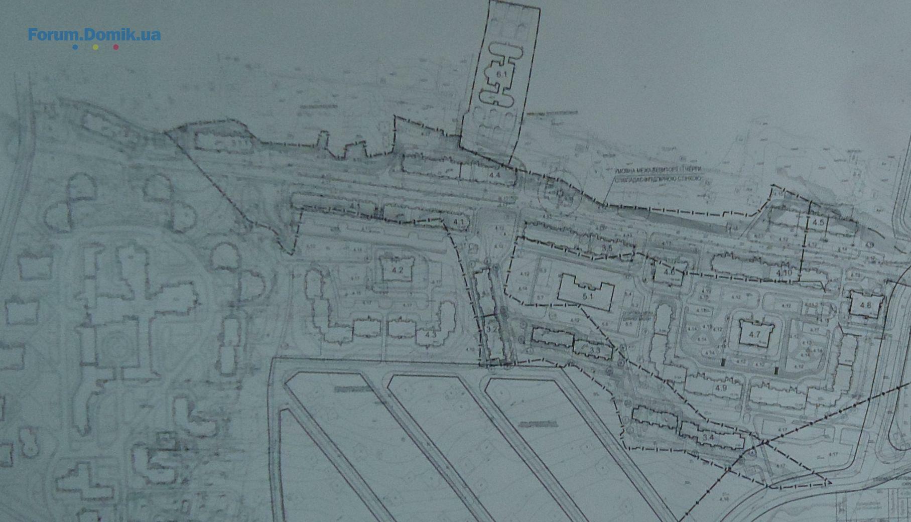

Ой, знаете, я ошибся. Храм строится не на месте садика. Посмотрел генплан внимательней. И если я снова не ошибаюсь, на месте садика, который есть в генплане как 6.1 сейчас стоянка для авто.
