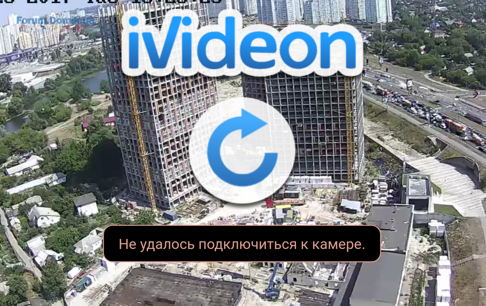

сегодня утром проезжали мимо стройки,
заливают вертикальные элементы 25го этажа
на 7ой этаж завезли окна для установки
ну и кладка вяло продвигается, пока на том же этаже)

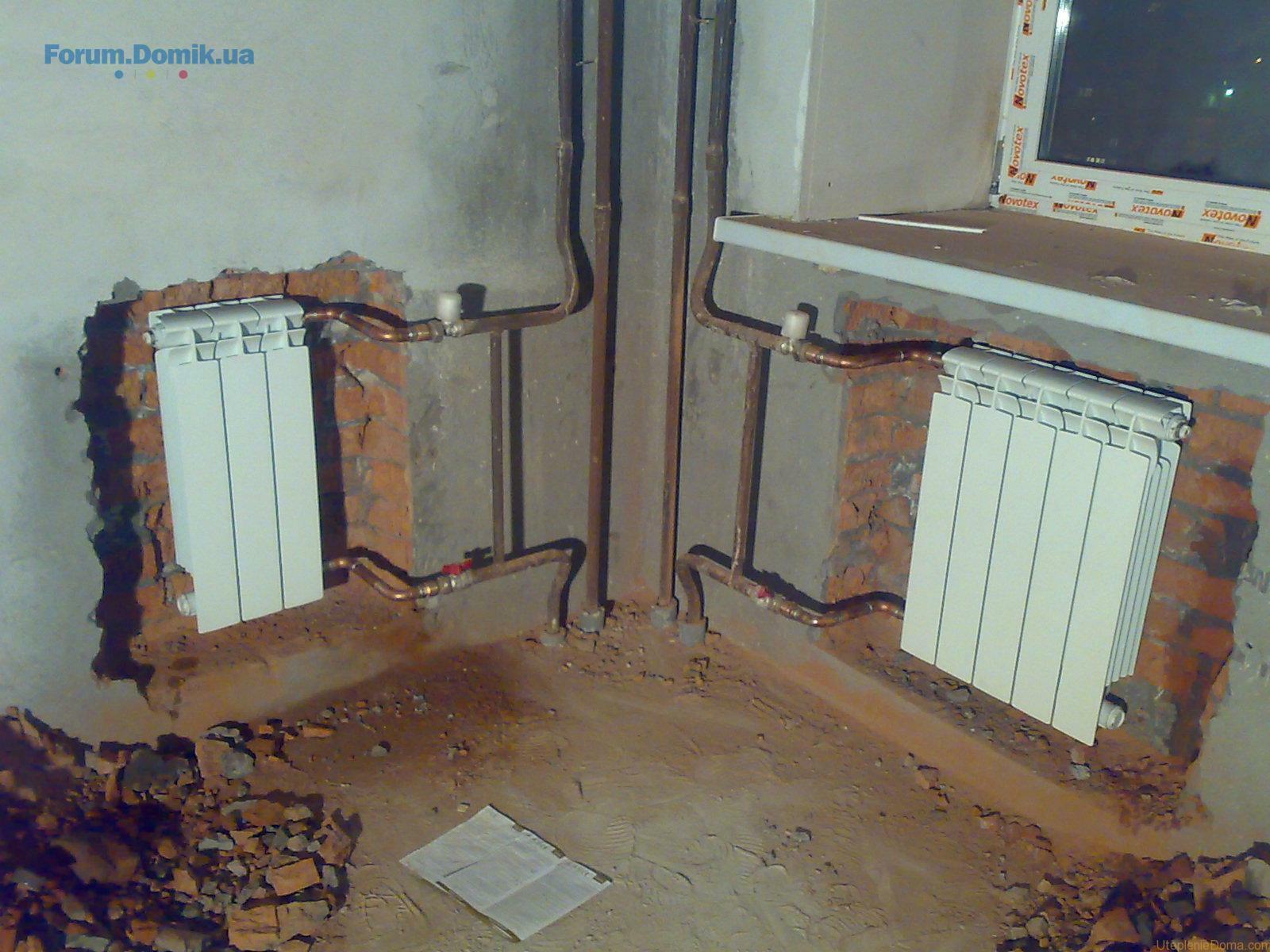

У кого есть опыт использования встраиваемого радиатора в подоконник?

Камеру опустили, чтобы мы меньше этажи 3-го дома считали, наверное?!

Цитата "parusenkov":У кого есть опыт использования встраиваемого радиатора в подоконник?
Углубление в стене - это мостик холода, но хотя очень многие утапливают батареи в стену закрывая стандартными решетками. Но более эффективней сделать перфорацию в подоконнике (или поставить решетки) и зашить красивыми щитами (как на картинках)

начали устанавливать окна на 7ом этаже (со стороны, которую не видно на камере)
появился балкон для доставки материалов на 10ом этаже. мб будут завозить кирпич для кладки =)
