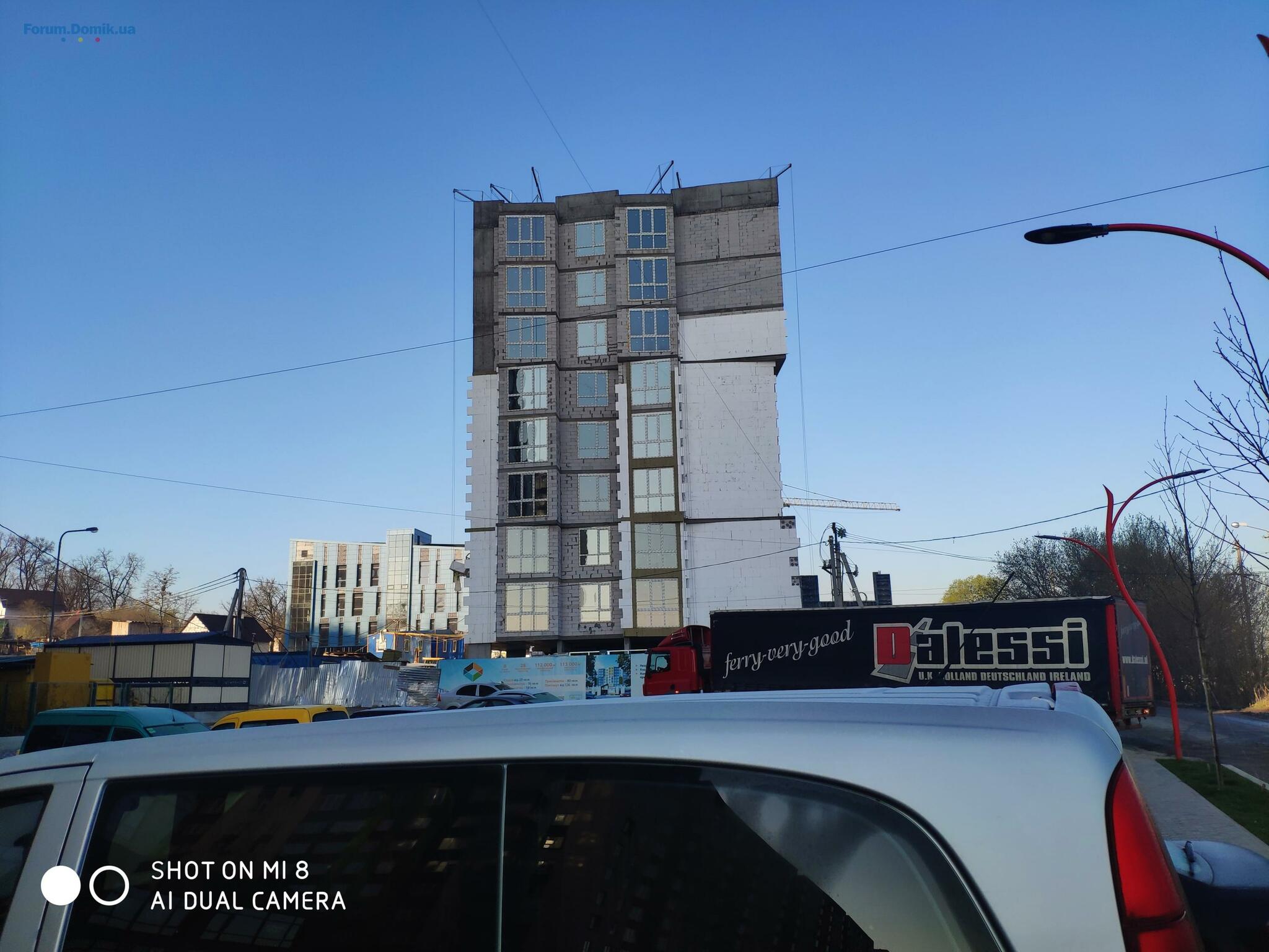

16 апр 2019 07:25
Ловите фоточки.
Как Вам? Что скажите?
А ведь на сайте и в ОП говорили утепление будет ватой.
А получается в итоге утепление - пенопласт. А вата вокруг окна это так,отметиться что вата есть.
Я так і думав, навіть в договорі попросив уточнити яке саме утеплення, і написали що мінвата.

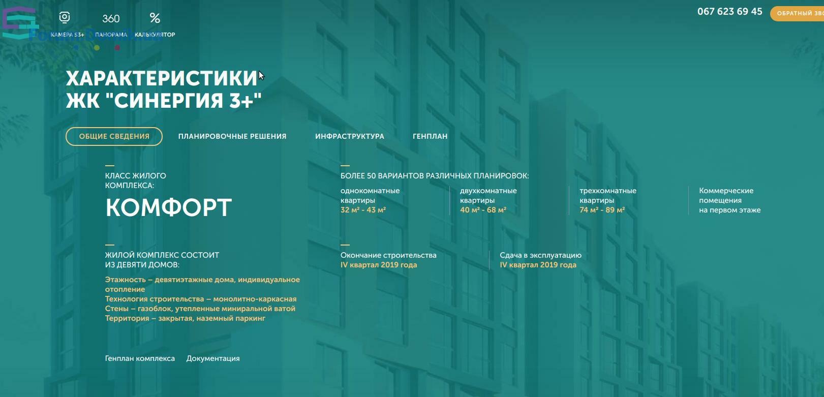

16 апр 2019 11:53
Цитата "Synergy-Bud":
Доброго дня.
Камеру вже налаштовуємо, до свят буде працювати.
Как прокомментируете смену утеплителя???? Скрин был сделан сегодня с вашего сайта

Народ, а кто-то объяснит, в чем отличие между утеплителями? Именно между мин ватой и пенопласта, в нашем случае.
Не нашел информации, где бы были жёсткие противоречивые доводы.
Katya213
K
6
18 марта 2019
18 апр 2019 03:35
Доброе утро. Не могу утверждать, что мне такая замена по душе. Недостатки есть т там и там, и в принципе пенопласт не рекомендуют использовать по причине пожаропастности хотя если возгорание происходит, то вата тоже горит. С точки зрения тепдоснлбжения
Serg10
29
20 июня 2017
18 апр 2019 03:38
Цитата "НовыйСосед":Народ, а кто-то объяснит, в чем отличие между утеплителями? Именно между мин ватой и пенопласта, в нашем случае.
Пенопласт горит минвата нет. Пенопласт не паропронецаем- т.е. для помещения нужна приточно-вытяжная вентиляция, или всегда открытое окно. А отсутствие вентиляции или закрытые окна - это грибок на стенах.
Katya213
K
6
18 марта 2019
18 апр 2019 03:39
Доброе утро. Не могу утверждать, что мне такая замена по душе. Недостатки есть т там и там, и в принципе пенопласт не рекомендуют использовать по причине пожароопастности хотя если возгорание происходит, то вата тоже горит. Как утеплитель это вполне имеет место быть, а вот если говорить о том насколько это эффективно, то тут надо смотреть непосредственно на плотность, качество вобщем, нужны сертификаты качества и желательно узнать кто производитедь этого счастья
НовыйСосед
84
08 июня 2016
18 апр 2019 04:43
На счет горючести не совсем так. И то и другое горит. А если точнее, не распространяет горения, как должно быть в пенопласте под утеплитель.

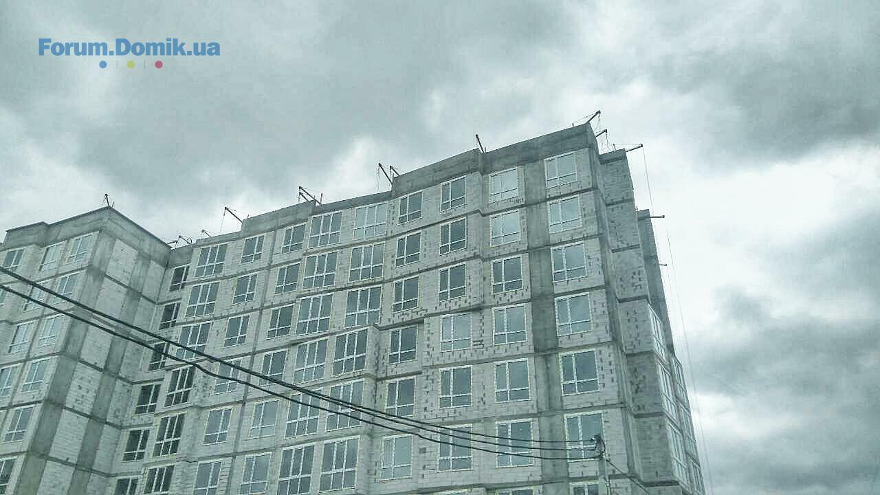

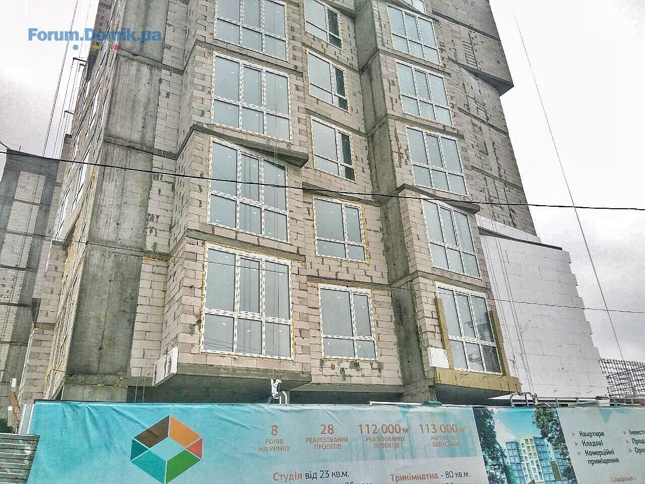

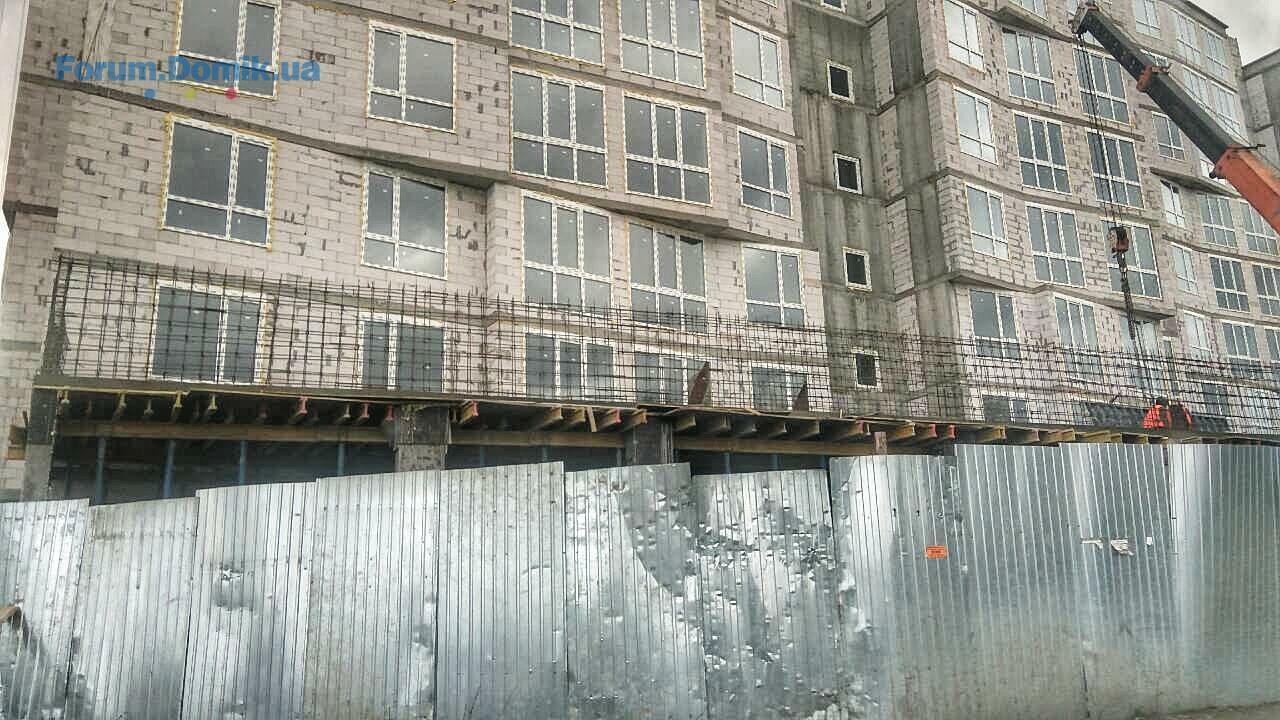

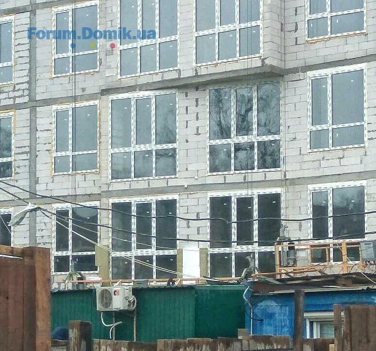

18 апр 2019 04:58
Живу в С3. Ось фото утеплення С3+
