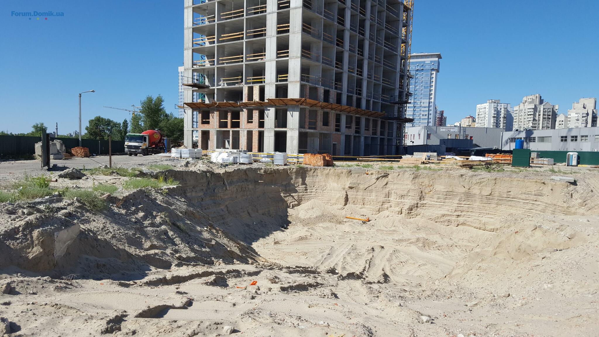

Похоже, начали котлован под следующий дом.

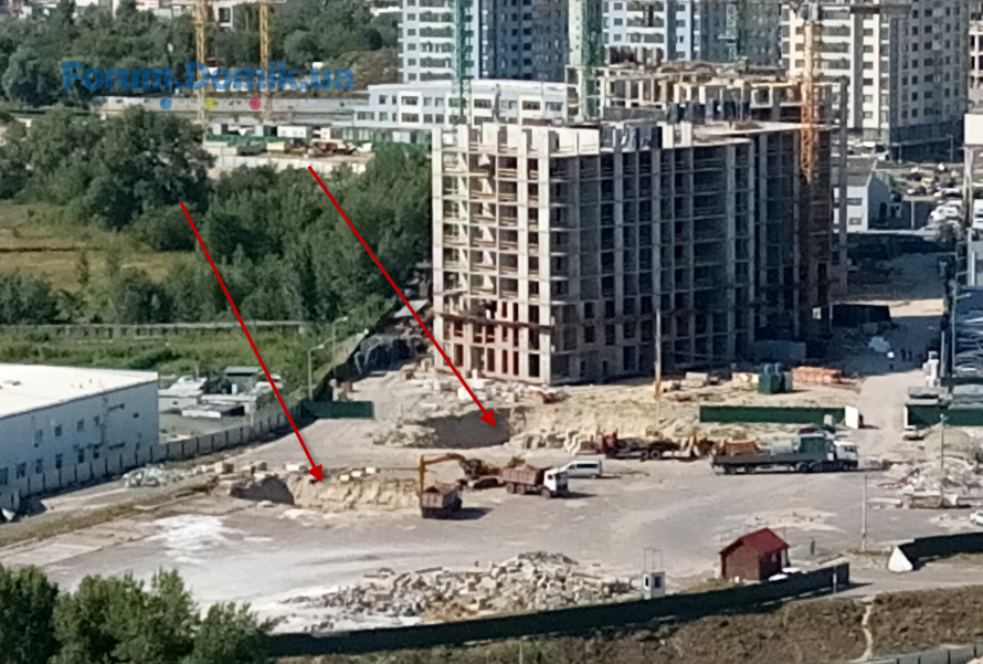

Цитата "Just Alex":Похоже, начали котлован под следующий дом.
Сегодня уже второй котлован роют

Всем привет
! у кого есть дрон - полетать вокруг посмотреть что и как?
Что то мне эти котлованы не нравятся ((
[attachment=0]7-31-2017 4-50-22 PM.png[/attachment]
Интересно у постройки Посольства нормальный фундамент или здание начнет разрушатся под воздействием строительной техники.
