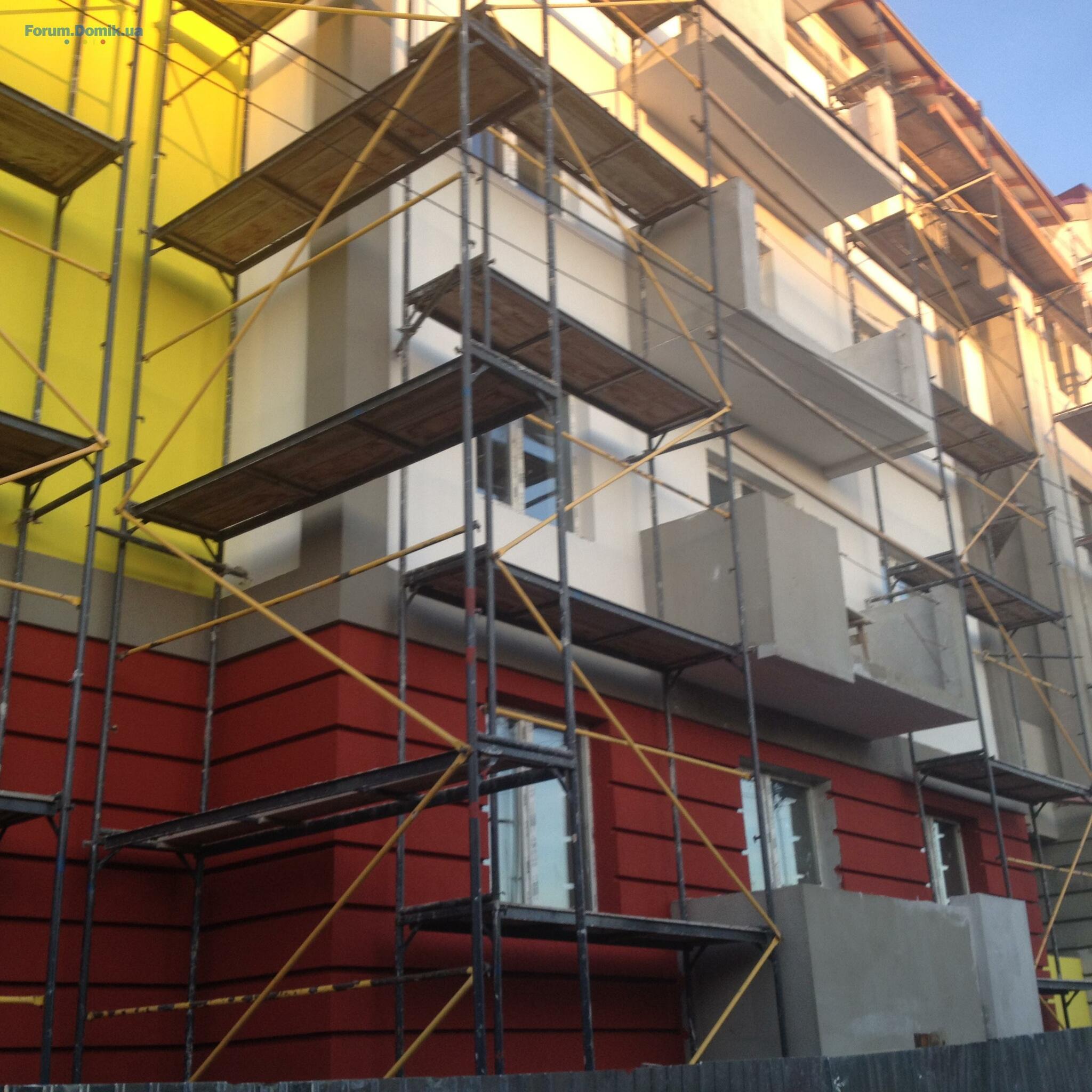

Кстати, сегодня утром, со стороны волгоградского переулка, уже приступили к финишной отделки стен, начали наносить декоративную штукатурку. Правда не белого цвета она, как по проекту, а желтого.

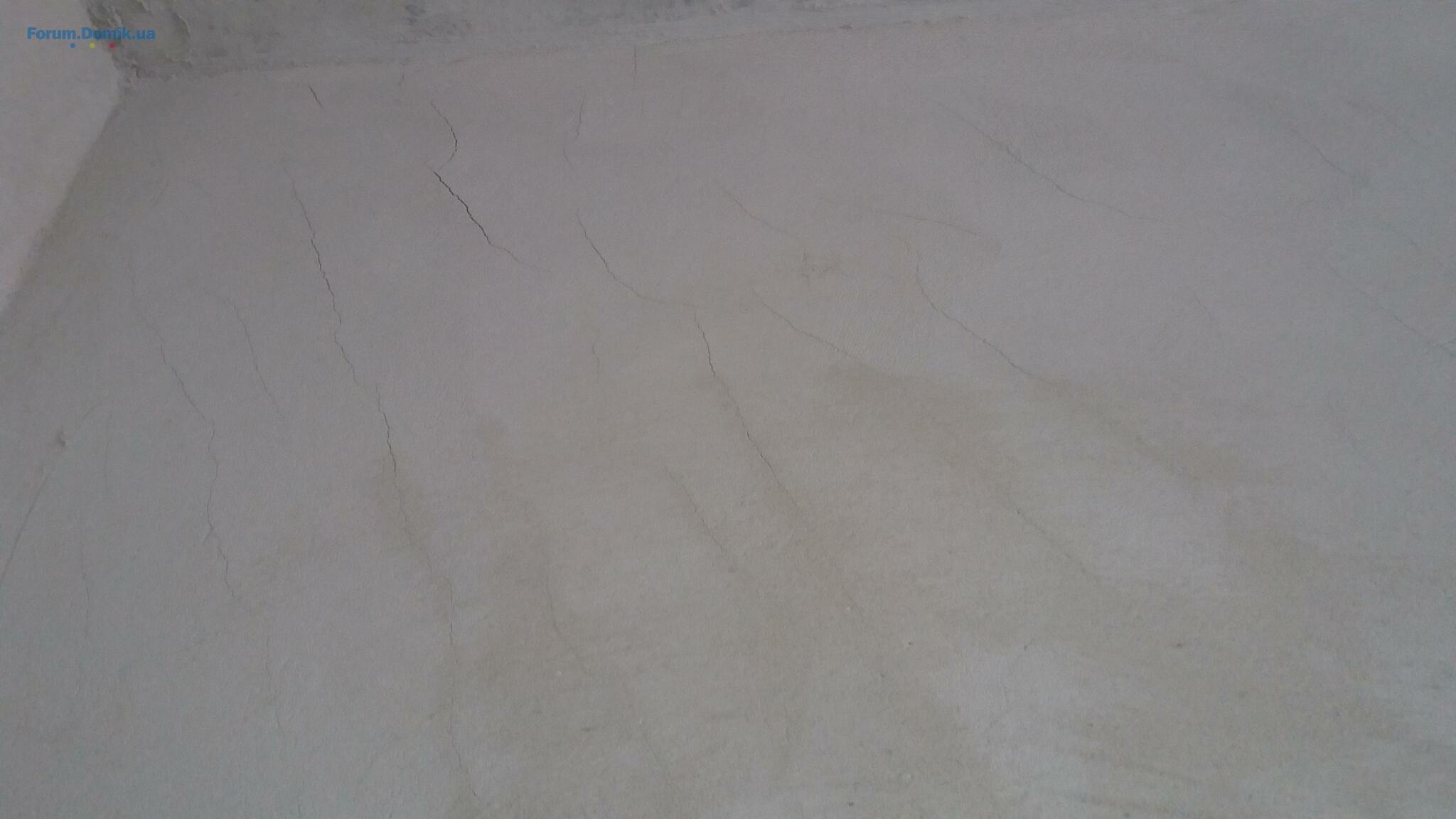

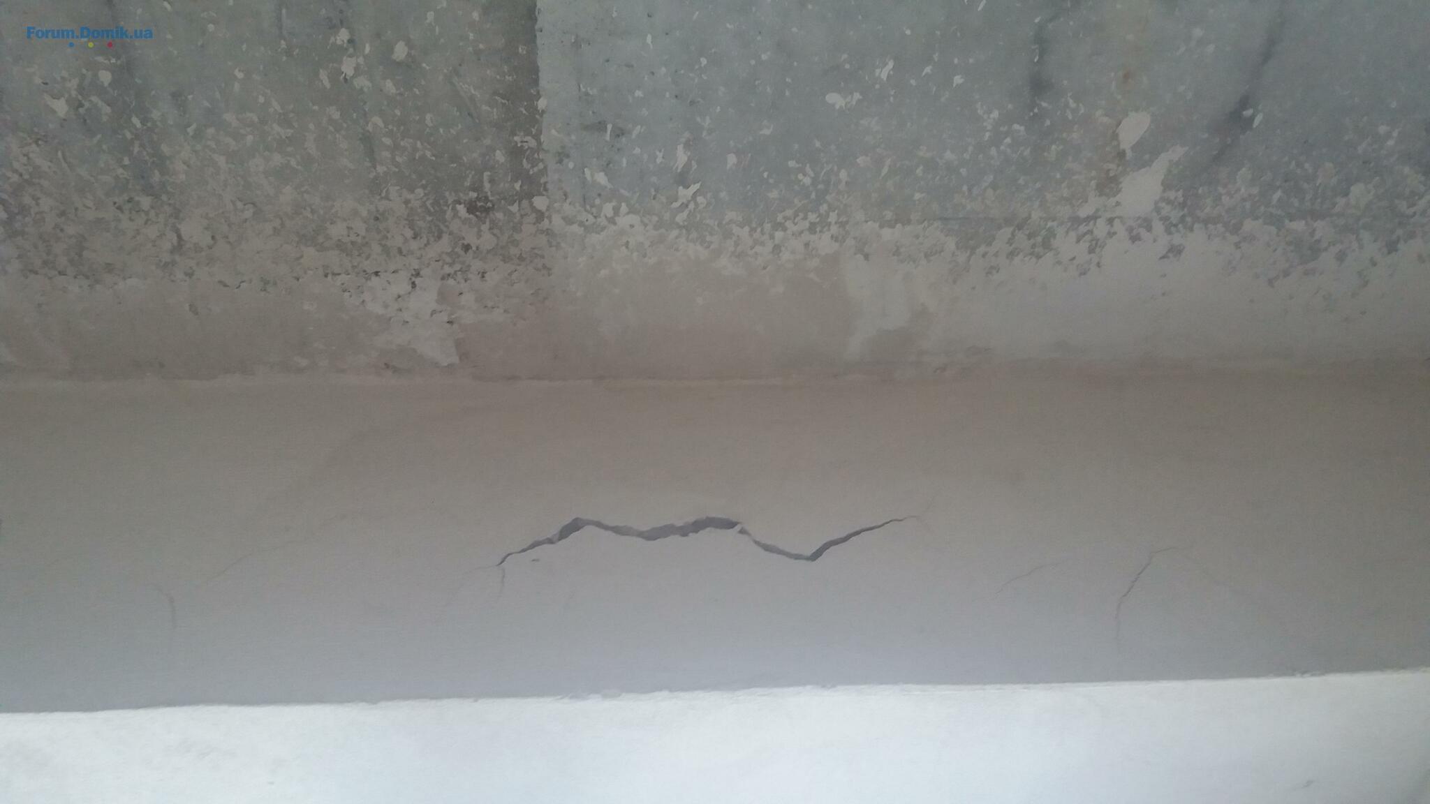

Мы на выходных были на стройке. Померяли самую маленькую кладовку и......цена 55тыс.
. Штукатурка ужасная, вся в трещинах, а в одном месте вообще сантиметров 5.В комнате выбит кирпич в стене ....Позвонили прорабу , сказала что посмотрим и переделают. А до этого она что не контролирует что делают штукатуры?

Проблем со штукатуркой, честно говоря, я ожидал, т.к. штукатурили летом, в такую жару... Раствор явно пересох, т.к. быстро отдал влагу горячим кирпичам, а стены никто не увлажнял ни перед, ни после штукатурки.
Хочется верить, что со стяжкой таких проблем не будет.

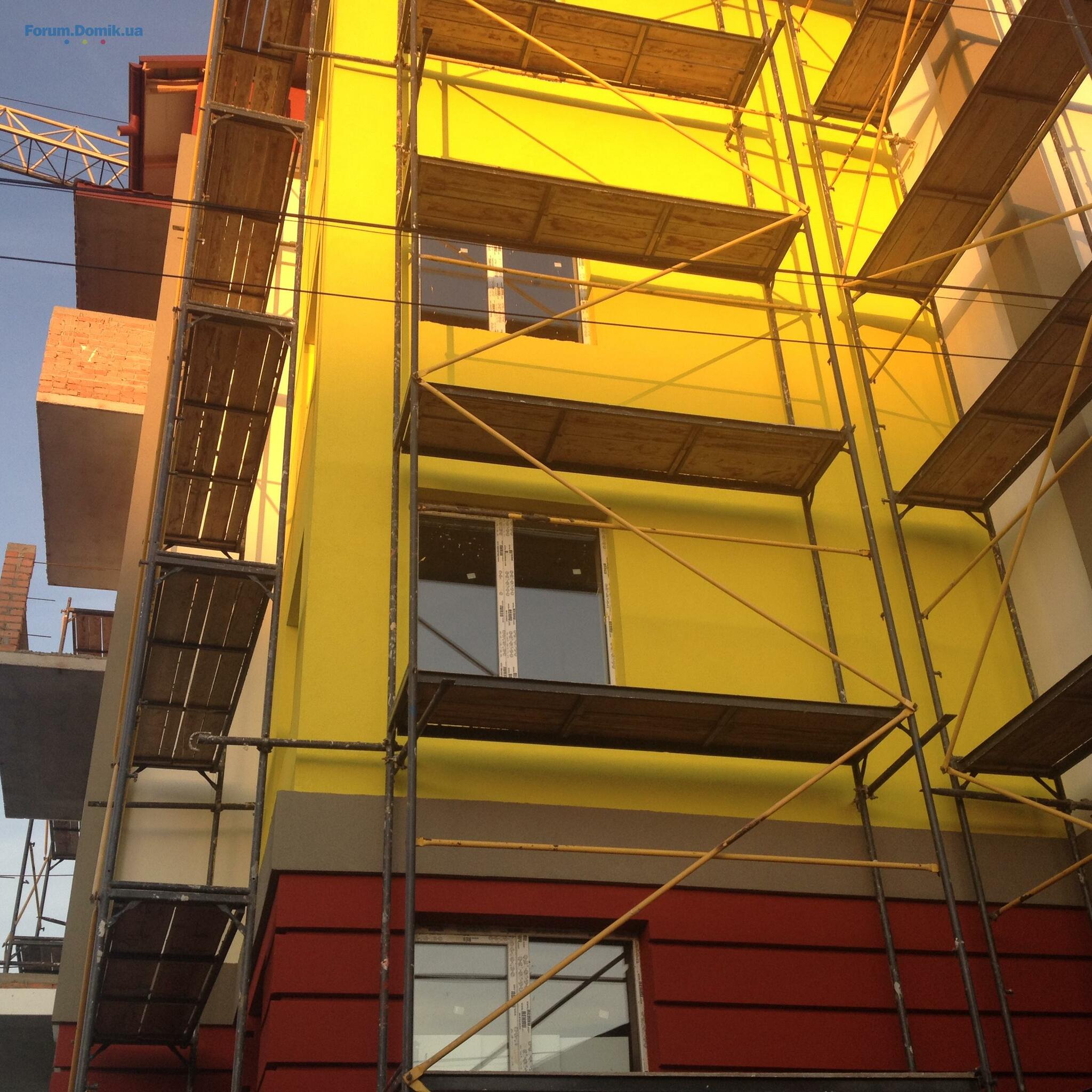

Доброе утро!!! Очень медленно делают фасад. Дождались когда дожди начались. И вообще, такое ощущение, что все делают как-нибудь

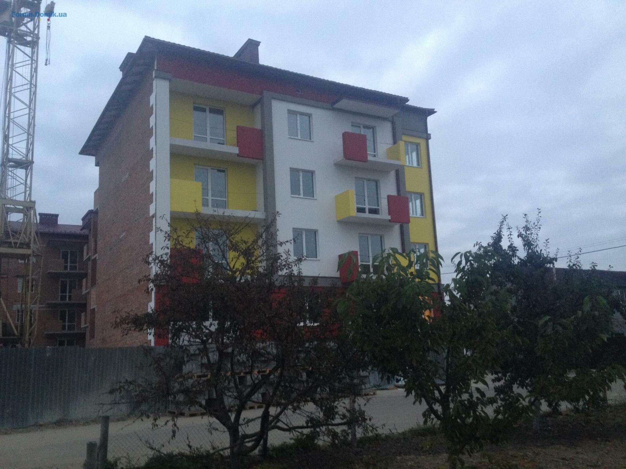

Наблюдал картину в прошлую субботу. Утром на фасаде, нехотя работало человека три. Потом приехало какое-то их начальства, количество людей увеличилось до 9 человек, но мне не было видно сколько со второй стороны работает, так же увеличилась и активность их работы. За эти полтора часа, что было начальство, они сделали больше, чем за весь день.
Вчера, со стороны Волгоградского переулка много сделали. Если сегодня будут так же работать, возможно эту часть стены и закончат

Со стороны Волгоградского переулка все доделали, даже леса разобрали.
потихоньку разбирают леса и по переулку Садовому, по сути, там только первый этаж осталось доделать и панели на балконах. Есть вероятность, что на этой недели и эту сторону закончат. По крайней мере, вчера строители сказали, что плакируют закончить, если их куда-то не перекинут
