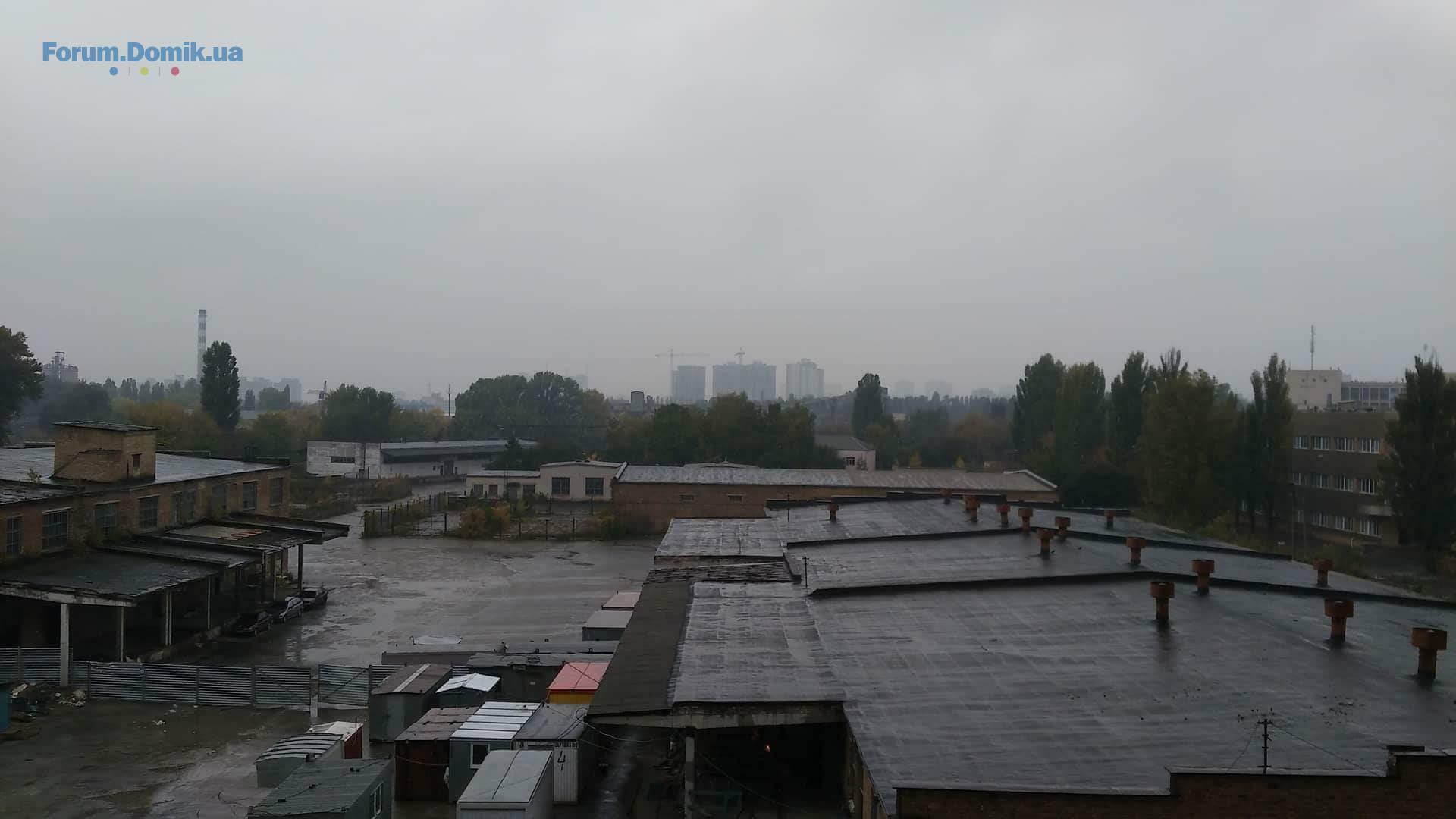

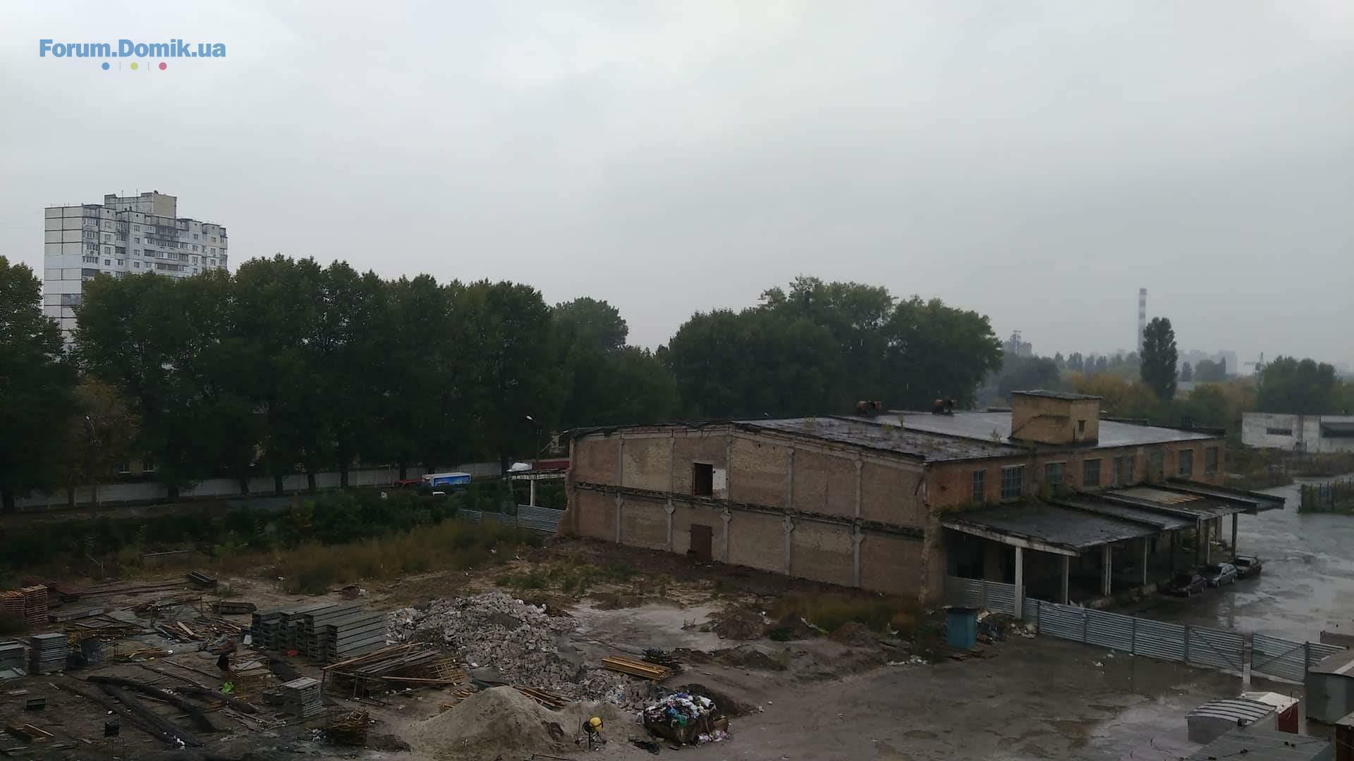

Цитата "Bygaga":А хтось питав про другу секцію, коли її планують починати, з останніх фото не дуже зрозуміло, вони вже розчистили майданчик?
Наверное вы имеете в виду 2-ю очередь? Мы на прошлой неделе спрашивали, вроде как начнут после завершения 1-й. Наша квартира выходит на ту сторону, никаких сподвижок для расчистки строительной площадки не заметил. Необходимо будет снести рядом стоящие складские здания, к чему и близко не приступали.

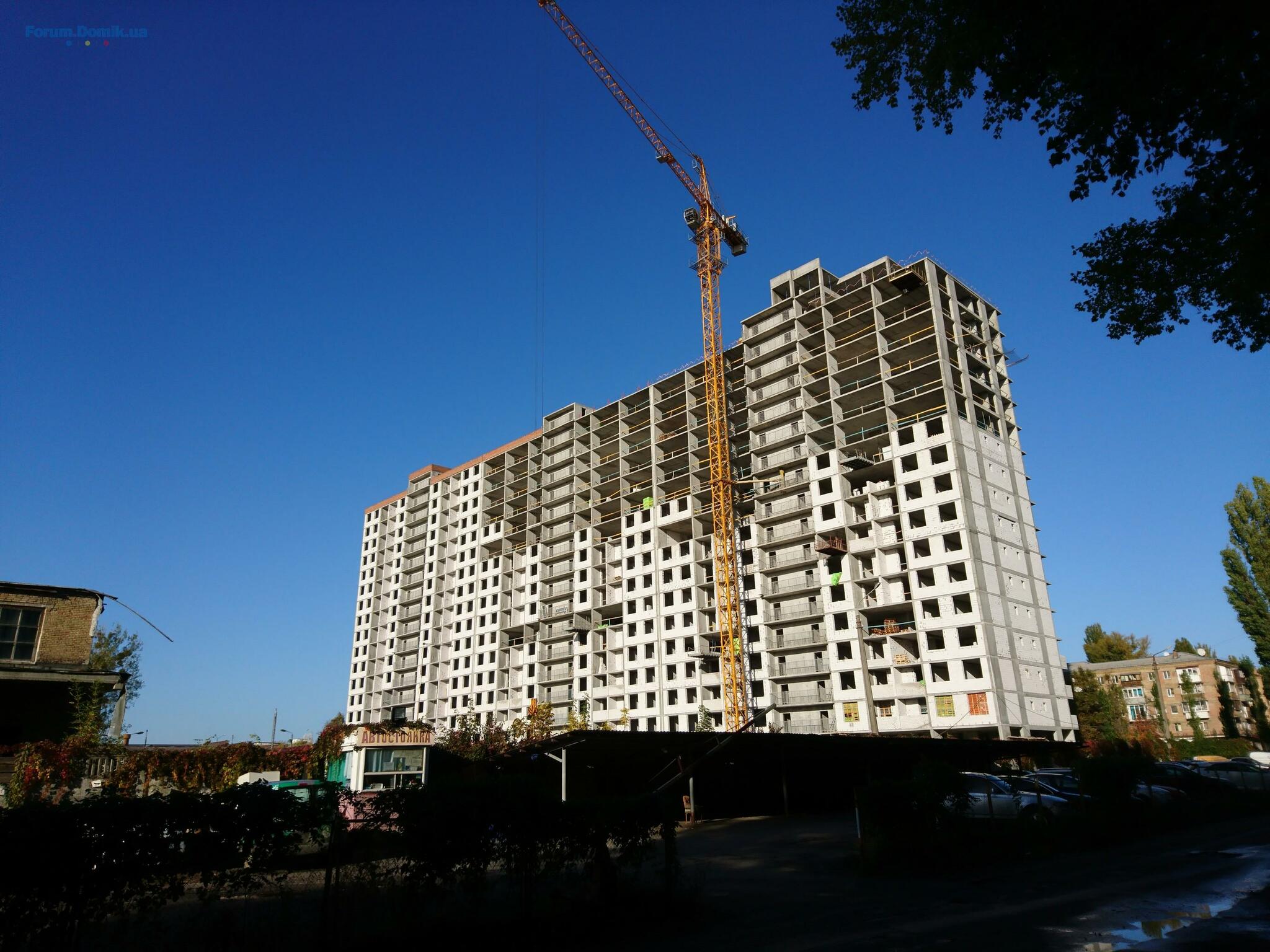

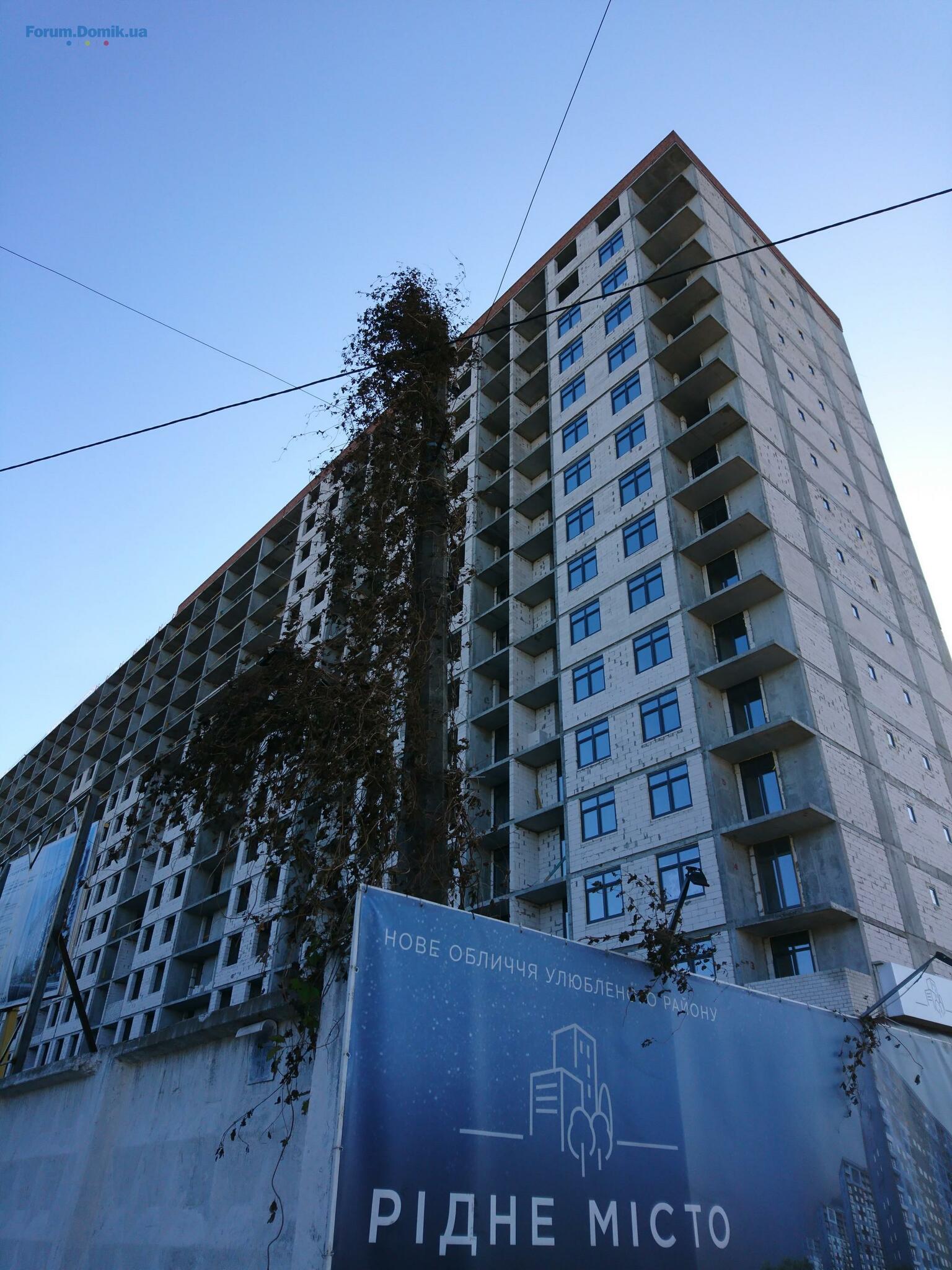

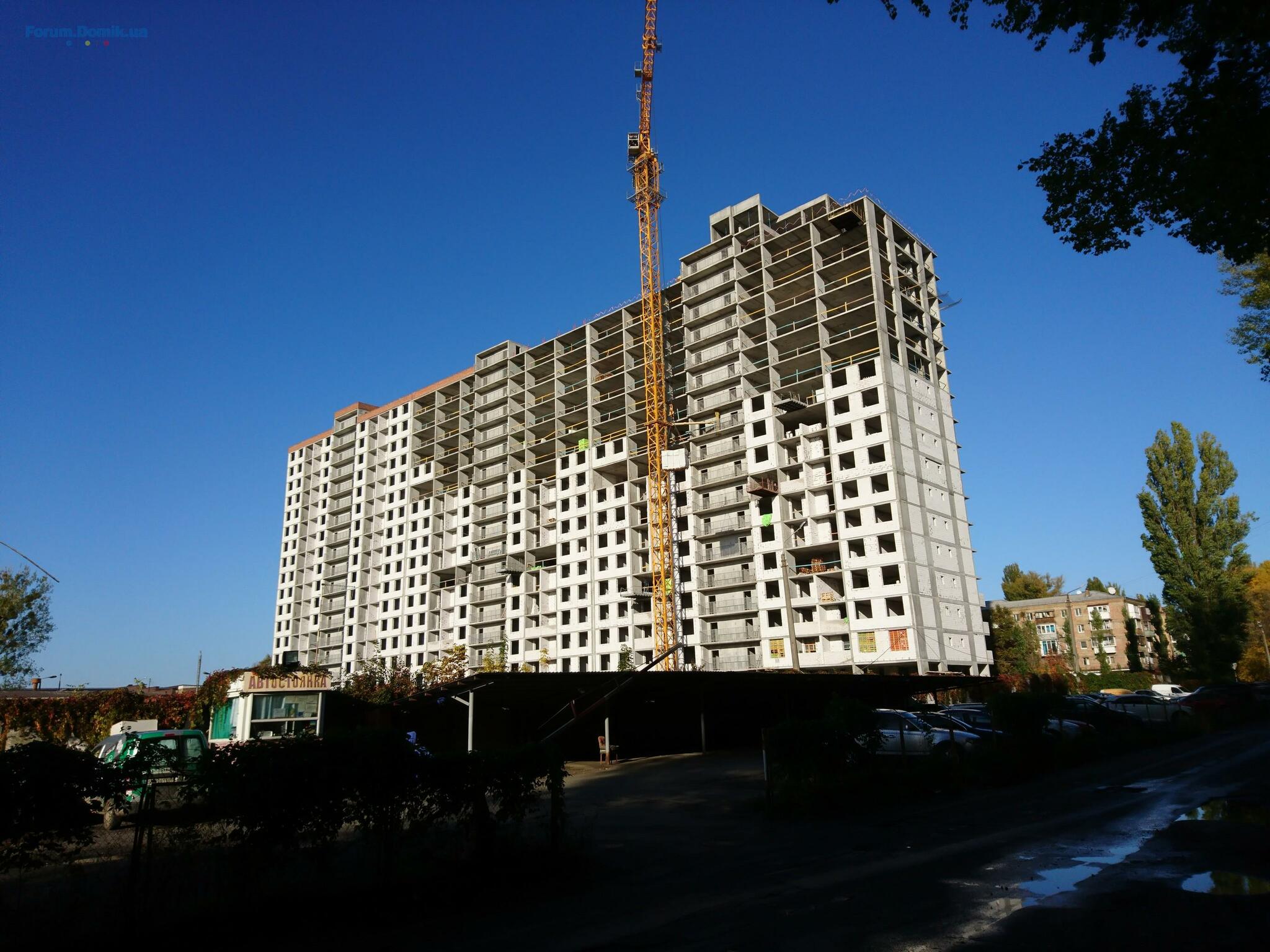

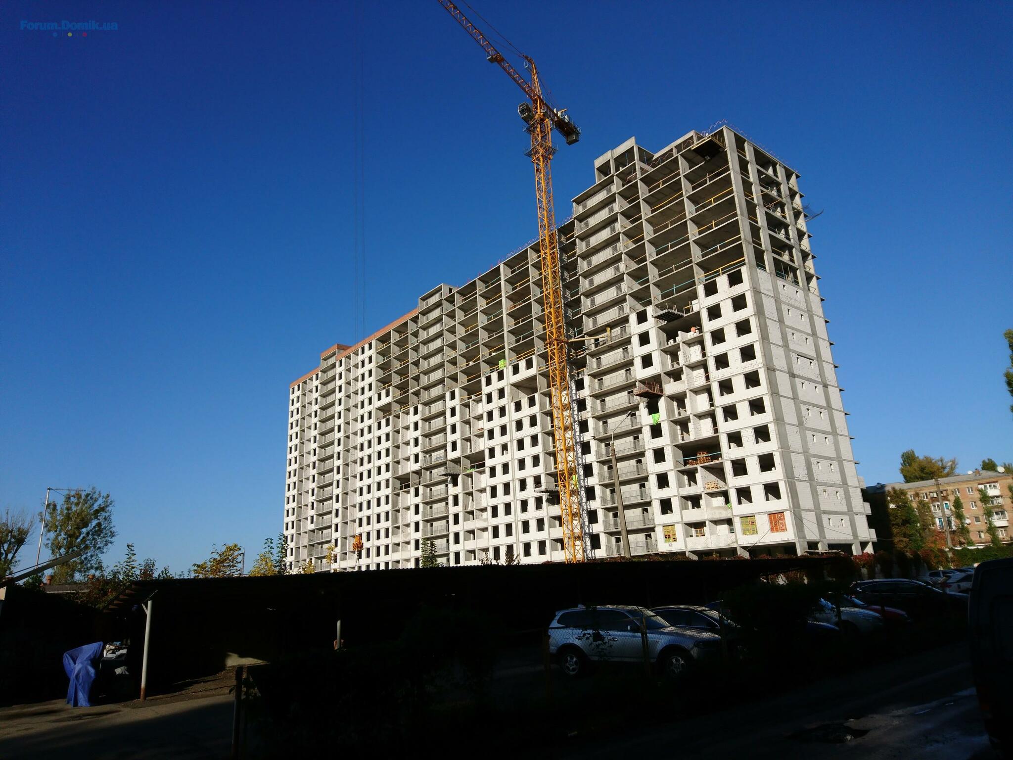

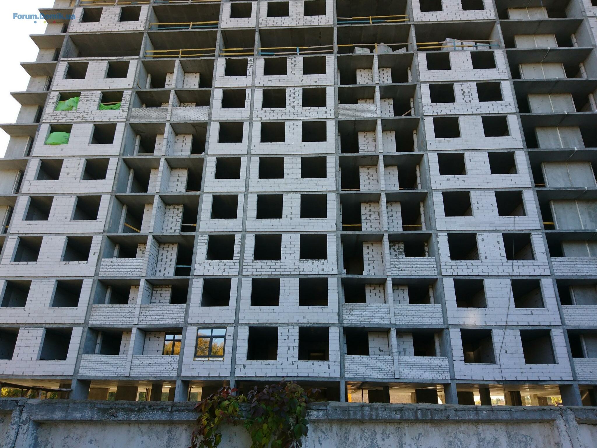

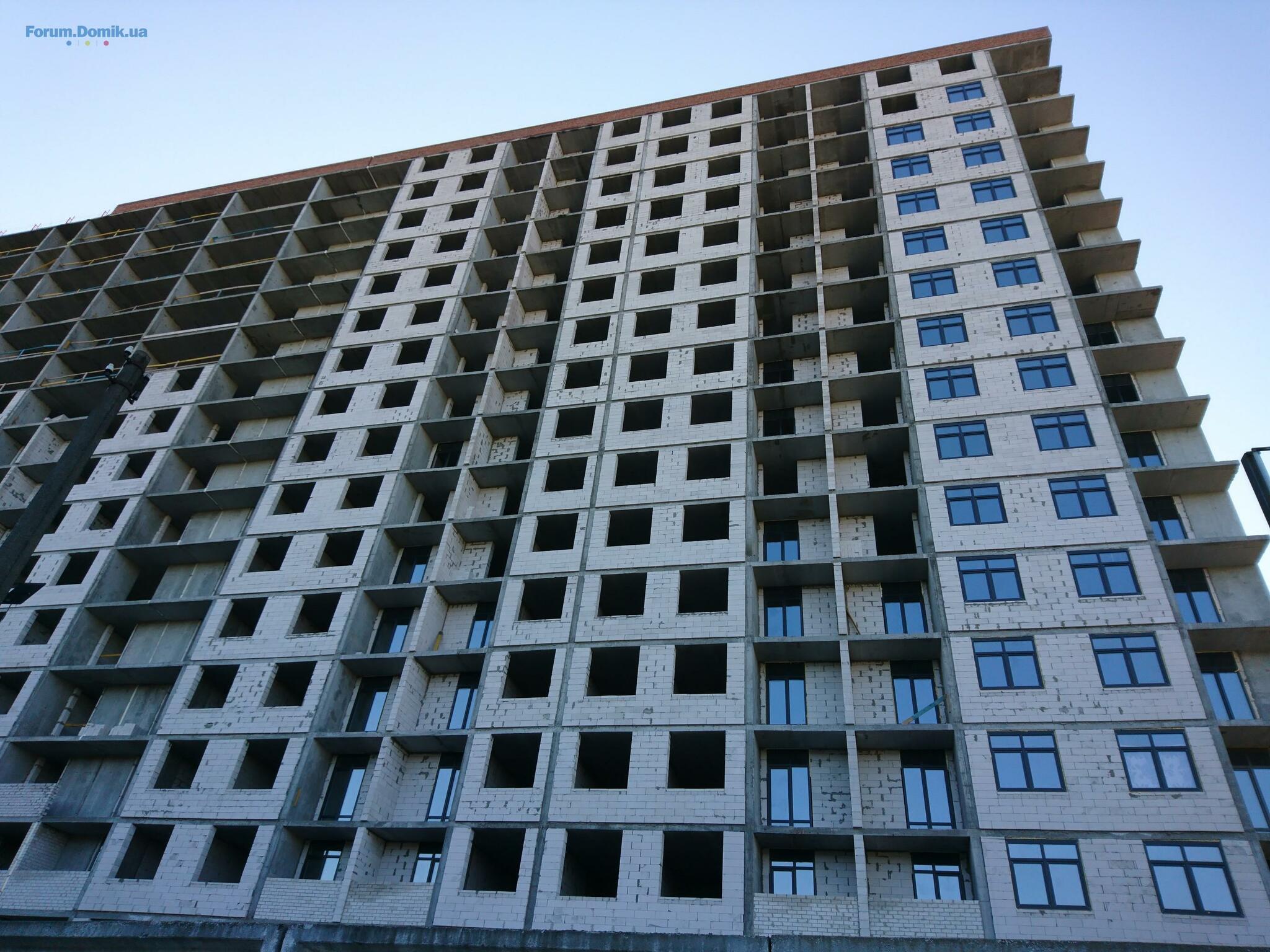

Новини з будмайданчика:
- Йдуть роботи по закладці внутрішніх стін у 3-й секції
- У першій секції, у кутових квартирах активно встановлюються вікна та балконні блоки
- Кран працює - йде підйом цегли для внутрішніх стін
- На останньому поверсі третьої секції помічені люди, що шліфують стелю
