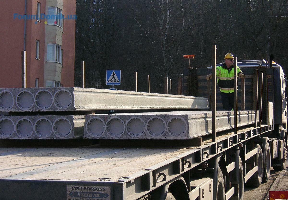

Тут вы немного не правы!!!
Потому как видел плиты которые клались у них были законопачены пустоты пластиковыми пробками. Причем эти пробки поставлены туда на стадии изготовления плиты и выковырять эти пробки не возможно!!!!
А вода в эти пустоты попала из за безответственности застройщика, который в прошлом году , осенью не сделал гидроизоляцию крыши!!
Ниже пример перекрытий которые у нас в доме применялись.
PS:
Эти плиты гораздо лучше цельнолитых плит перекрытия!! По всем своим параметрам и качеству и это большой плюс застройщику!!! Вы не будете слышать или меньше будете слышать бег или прыжки соседей сверху!!

На стр. 34 фото перекрытий, никаких заглушек, я тоже помню под снегом лежали, сердце кровью обливалось
