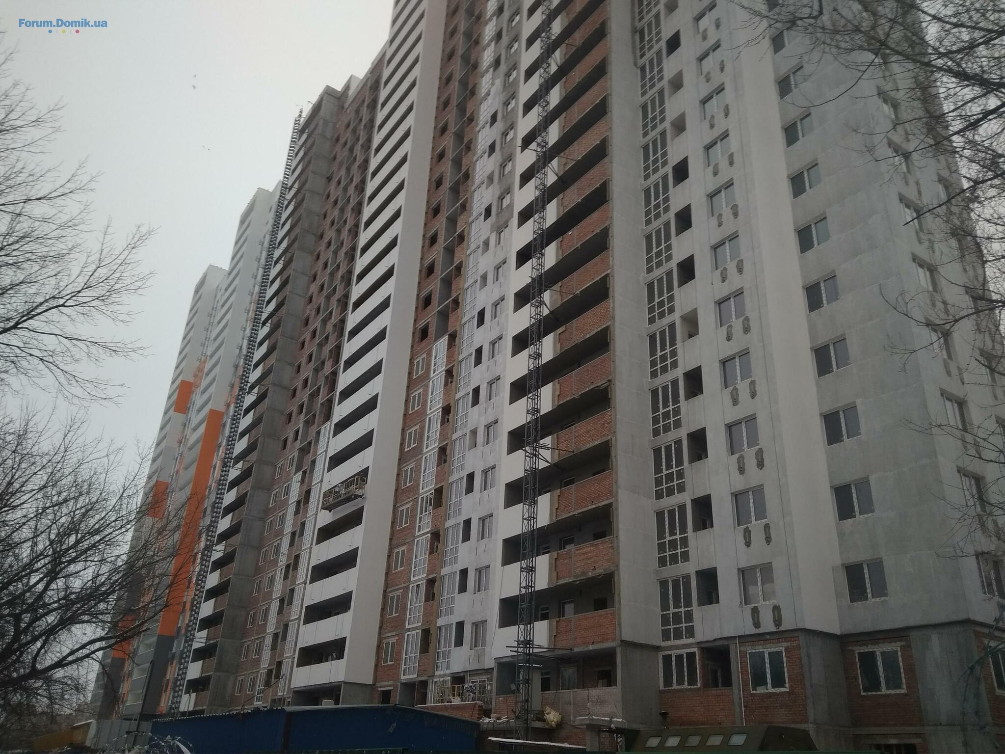

Менеджеры ОП могли бы сбросить несколько фото что работы идут,для этого надо просто выйти из офиса, пройтись по стройке,хоть какая инфа,успокоить инвесторов ,а не вступать с нами в полемику,ведь мы вложили кто от 500-1,5 ляма ,не собачую будку покупаем,вы же с наших денег кормитесь.Цитата "Serpento":
Только после того, как Вы предоставите хоть одно доказательство, что работы не ведутся :-)
Или Вы считаете, что кто-то обязан тратить свое время на то, чтобы ходить на стройку и после Вас успокаивать тут?
Сходите сами. Если у Вас есть время в будний день. Или в субботу. Попросите в ОП провести посмотреть 5 (4, 3) секции.
Путь ленивых: в пять-шесть часов вечера, когда уже почти стемнело, через веб-камеру видно, как иногда светится то или иное окно в пятой секции. Любители конспирологических теорий и "зрада, все пропало" непременно ответят мне, что это не доказательство, и что УкрБуд специально ставит фонари, направленные в окна, чтобы вводить инвесторов в заблуждение, а сам принципиально ничего не делает! Но лично мне и этого света в окнах хватает, чтоб обзавестись иммунитетом от панических вбросов :-)

Спасибо за форточки ! )) Дом "на камеру" выглядит лучше чем со двора... А также видно то, что висячие люльки ещё не означает что идёт работа ! Из далека было не видно что они пустые. ((

Начали стеклить 11 этаж.

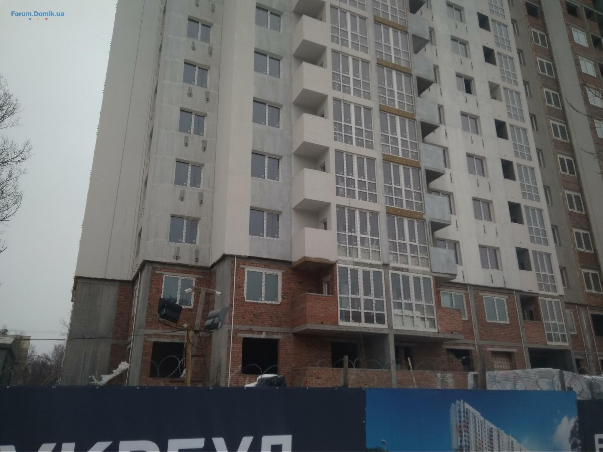

Ребят, кто знает, можно ли стеклить тех площадку возле балкона, а то она не будет использоваться, а за квадратуру платишь ??

Цитата "Souchastnik":Ребят, кто знает, можно ли стеклить тех площадку возле балкона, а то она не будет использоваться, а за квадратуру платишь ??
Нельзя. По идее это "пожарный отстойник". Но пока за это не штрафуют.

Цитата:Ребят, кто знает, можно ли стеклить тех площадку возле балкона, а то она не будет использоваться, а за квадратуру платишь ??
Нельзя, т.к. это зона безопасности на случай пожара и согласно ДБН она должна быть не застеклена. А вот насколько жестко выполнение этой нормы контролируется вопрос.
Согласно закона во многих местах курить тоже нельзя, но все курят и ничего.

Эта норма закона была отменена в прошлом году!

Цитата "nba19":Эта норма закона была отменена в прошлом году!
Спасибо большое, реально волновал этот вопрос, думаю выбить эти двери которые ведут на тех площадку, продлить балкон, и застеклить его

Очень интересный вопрос на счет остекления. Стеклить-не стеклить, а вообще как-либо заграждать эту зону пожарной безопасности можно?
У нас, например, живет очень любопытная кошка. И совсем не хочется проверять, насколько безболезненно она переживет полет с 23 этажа.
Не может же никто запретить поставить на открытой части балкона (зоне пожарной безопасности) решетку типа "антикошка"?
Гугл особо не помог, нашел только занимательное обсуждение на форуме ЖК Министерский пятилетней давности. Там стеклить никто особо не стеснялся, не смотря на угрозы со стороны управляющей компании
nba19, нет ли у Вас ссылки на эту самую норму, регламентирующую данный вопрос?
ДБН В.2.2-15-2005 Із змінами і доповненнями, внесеними наказом Міністерства регіонального розвитку та будівництва України від 8 травня 2009 року N 179.
Цитата:п. 4.10 б) вихід з кожної квартири на площадку, що влаштовується уздовж зовнішньої стіни будинку з глухим простінком шириною не менше 1,2 м, між торцем площадки та прорізом, який виходить на площадку, або не менше 1,6 м між прорізами. Вихід із квартири або засклених балконів (лоджій) на таку площадку слід передбачати через двері. Площадка повинна бути шириною не менше 1,2 м, мати огорожу висотою не менше 1,2 м. На таких площадках допускається встановлювати зовнішні блоки кондиціонерів квартир;
п. 4.15 Не допускається влаштування ґрат і засклення балконів, лоджій і галерей, які використовуються як зовнішні повітряні зони при незадимлюваних сходових клітках типу Н1, і зовнішніх площадок, що влаштовуються згідно з 4.10, на вищезазначених балконах, лоджіях, галереях.
Никаких изменений от 2018 г. я не нашел.

//jkg-portal.com.ua/ua/publication/one/o novlen-dbn-dozvoljat-sklnnja-balkonv-pri -projektuvann-budinkv-53182 - в статье есть ссылка на ГСН

при розгляді квартири в жк уточняли у менеджера чи можна буде застіклити, то відповідь була, що можна. Але тоді говорили, що це потрібно буе узгоджувати з жеком чи щось таке, хто відповідає за архітектуру якось так. Точно вже не памятаю відповіді на питання, так як це було більше двох років тому. Відповідь була так, цього було достатньо.
На сьогодні щось могло змінитись.
В Киеве есть 3 пожарных лестницы которые достают до 15 этажа, и одна лестница до 30 этажа,можно еще подумать как на пожарном балкончике приспособить лебедку,а так можно стеклить в жк "Парковая долина" уже стеклят,зачем вы спрашиваете,дом там похожий "близнец".
В моём комплексе ещё никто ничего не стеклит, так как в этом году только планируется первый дом ввести в эксплуатацию, и именно потому что дома похожи, я и спрашиваю

Цитата "nba19"://jkg-portal.com.ua/ua/publication/one/onovlen-dbn-dozvoljat-sklnnja-balkonv-pri-projektuvann-budinkv-53182 - в статье есть ссылка на ГСН
Ссылка есть, но только согласно этой ссылке
.Цитата:Тому у новому проекті ДБН вводиться норма, яка дозволяє скління балконів та лоджій при проектуванні будинків.
Відповідно до нових змін скління балконів або лоджій з шириною не менше 1,2 м дозволяється виконувати,
В данном случае это не относится к внешним незадымляемым плошадкам Цитата из ДБН В.2.2-15-2005 Примечание к п. 4.10
Подпункт "б" пункта 4.10 приводил ранее.Цитата:Примітка 2. Зазначеними в 4.10, б) площадками можуть слугувати частини балконів,
лоджій, терас без засклення.
