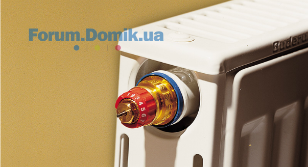

Спасибо, помню видел в одном из ваших постов об этом. просто не пойму почему? чтобы банально не загадить?
Они там какие-то модные и относительно хрупкие. Да и могут "пропасть" во время ремонта при загадочных обстоятельствах. Хотя мне "стоковые" ничем не хуже
Просто на "правильных" регуляторах будет шкала и можно будет "выставить на единичку"

Цитата "Chingiz":Они там какие-то модные и относительно хрупкие. Да и могут "пропасть" во время ремонта при загадочных обстоятельствах. Хотя мне "стоковые" ничем не хужеПросто на "правильных" регуляторах будет шкала и можно будет "выставить на единичку"
тогда понятно, лучше обождать. просто с делениями действительно очень удобно - выставил минималку и все. а вот с красненьким дефолтным наболдашничком еще пойди разберись. хотя можно проявить смекалку и начерить ее самому)

Цитата "IT-шник":начерить ее самому)

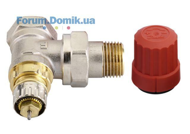

Фишка тех головок с циферблатом - автоматическое регулирование потока теплоносителя.
Единичка - это примерно +6..8 С, в зависимости от производителя.
И каждое деление - это тоже порядка 7 градусов.
Внутри головок (или отдельно, какую модель купите) стоит датчик температуры.

Цитата "vitalka.me":Внутри головок (или отдельно, какую модель купите) стоит датчик температуры.
спасибо. я это понимаю, и представляю, будучи в Дании, наигрался с Данфоссами, и там действительно на единичке можно всю зиму провести. просто получается, дефолтный красный колпачек не регулирует поток? а либо полностью открывает, либо полностью перекрывает?
vitalka.me
v
244
01 марта 2015
11 дек 2015 13:40
Цитата "IT-шник":дефолтный красный колпачек не регулирует поток? а либо полностью открывает, либо полностью перекрывает?
Сам по себе не регулирует, им нужно самостоятельно вручную управлять.
Стало жарко - убавить поток, похолодало - добавить.
В этом смысле термоголовки удобнее, не надо бегать к батареям каждый раз.
Колпачок не регулирует, регулируете Вы при помощи колпачка, но очень грубо. Под колпачком есть еще одна "крутилка". По дефолту она открыта на максимум, но на ней еще есть и градация. Снимите красный колпак и увидите!

Цитата "JokerKiev":Под колпачком есть еще одна "крутилка". По дефолту она открыта на максимум, но на ней еще есть и градация. Снимите красный колпак и увидите!
не вводи людей в заблуждение и да не вводимым будешь!
нету там ещё одной крутилки и градации там нету... У нас стоят минимально бюджетные регуляторы, которые выполняют функцию "краныков" и позволят регулировать поток воды вручную.
У меня такой колпачек был "снят", я рассмотрел все изнутри. Хотя может кому повезло больше в этом плане
что-то такое там у нас стоит. Нету тут градации фактически. Да и крутить его руками не сможет обычный человек

Цитата "IT-шник":моделью не поделитесь, которую установили?
Они должны стоять у всех одинаковые.
Мы сами не ставили, сам с удивлением обнаружил метку Danfoss на клапанах радиаторов.
По идее, у нас стоят RA-N 15 осевые.
//romstal.ua/catalog/radiatornye_klapana _danfoss/klapan_ra_n_15_osoviy/

Цитата "Chingiz":нету там ещё одной крутилки и градации там нету... У нас стоят минимально бюджетные регуляторы, которые выполняют функцию "краныков" и позволят регулировать поток воды вручную.
Если посмотришь внимательнее, на твоей же картинке градация есть, но дополнительной крутилки таки нет на обеих картинках.
Шкала, думаю, нужна для правильной установки головки и крутилок.
Крутилки стоят сейчас обычные, идут в комплекте с клапанами.
