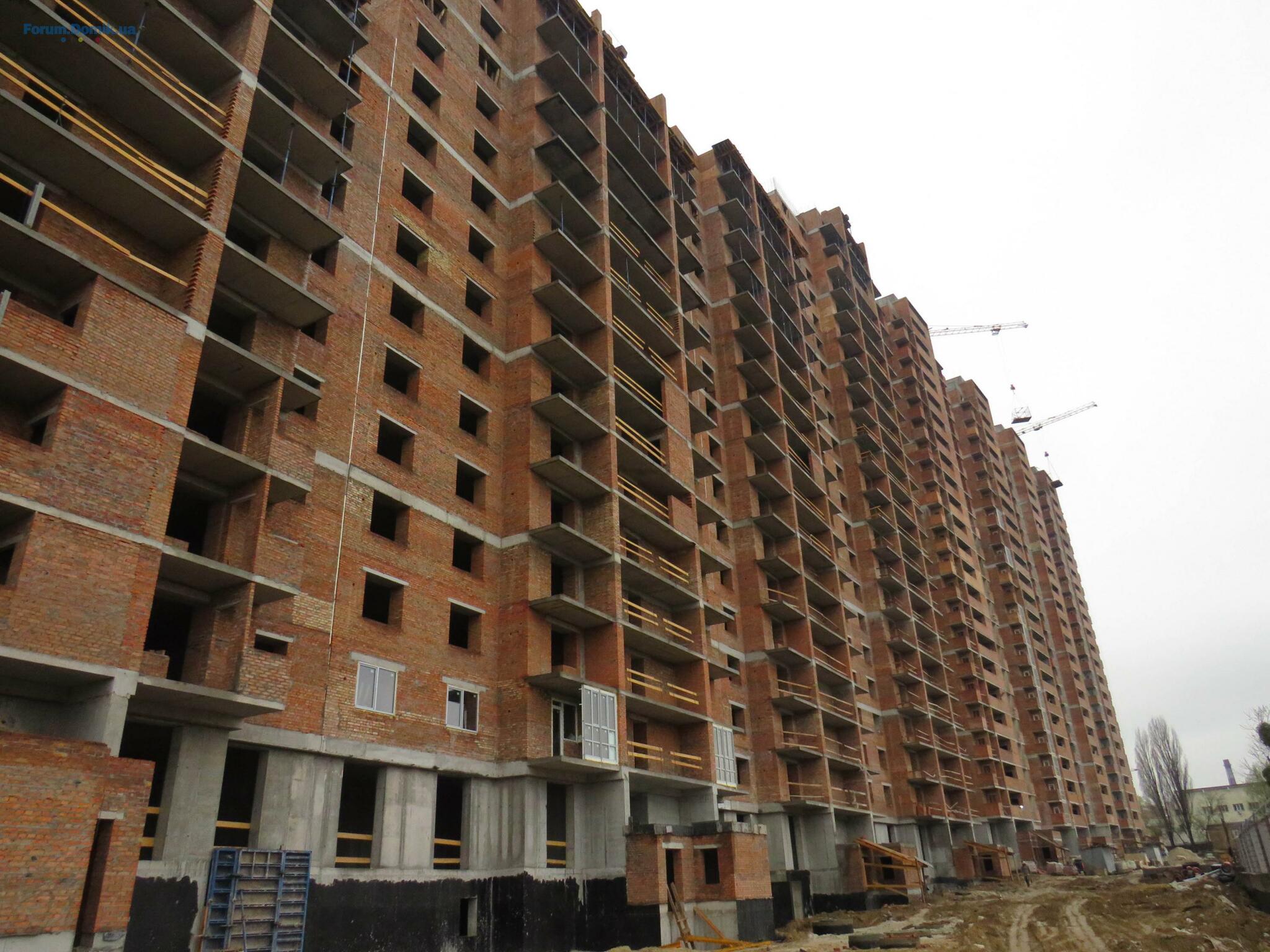

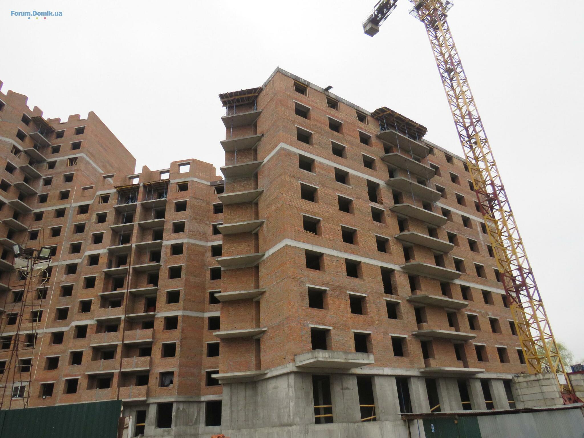

Цитата "kostyanius":Я просто не могу понять как можно оставлять балкон не застекленным. Зимой там куча снега будет, а осенью и весной - дождь (сырость). Может начать отваливаться плитка на полу, если она там, конечно, будет и сыпаться штукатурка боковых стенок, разрушаться плита и ржаветь метал внутри нее. В общем, плюсов не вижу, да еще и перегородка уменьшает полезное место на балконе, который и без того - весьма невелик. Так что надо сносить. Вопрос в другом, что будет держать плиту, которая будет висеть без подпорки снизу? Хз. Как бы не отвалилась.
Посмотрите сейчас на этапе стройки, как выглядят балконные плиты. Они запросто висят в воздухе без какой-либо поддержки снизу.
kostyanius
k
308
16 февраля 2019
17 апр 2019 11:00
я видел. но, что будет с той плитой, если на неё сверху положить стенку с кирпича, поставить тяжёлую раму оконную, и еще вывести на неё пару человек. думаете, что он не рухнет? на вид не особо прочная эта плита. знаю, что вопрос не много странный. но первое впечатление о той плите у меня именно такое, что она на вид достаточно тонкая, чтобы выдержать нормальный вес в несколько человек.Цитата "Про_хожий":
Про_хожий
П
588
20 июня 2017
17 апр 2019 11:04
Вы реально считаете, что эту плиту держит кладка в один кирпич и даже не по центру плиты?)))
kostyanius
k
308
16 февраля 2019
17 апр 2019 11:06
Цитата "Про_хожий":Вы реально считаете, что эту плиту держит кладка в один кирпич и даже не по центру плиты?)))
я реально вижу, что пол плиты висит в воздухе, если кладку убрать. и мне от этого как~то чуть стремно. )
AllaMe
12
28 ноября 2017
17 апр 2019 11:11
про плиту балкону) балкон проектується з урахуванням того, що його абсолютно нічого знизу тримати не повинно. Перекриття є суцільним монолітом, що тримається на несучих стінах з цегли (510, 380 і 250 мм). Бетон працює на стиск, арматура на розтяг. Каркас металевих конструкцій в'яжеться в суцільну конструкцію, що намертво заливається бетоном. І уявіть ймовірність, що від такої гіганської конструкції відвалиться манюсінький балкончик, що максимум на півтора метра виступає над опорою)
