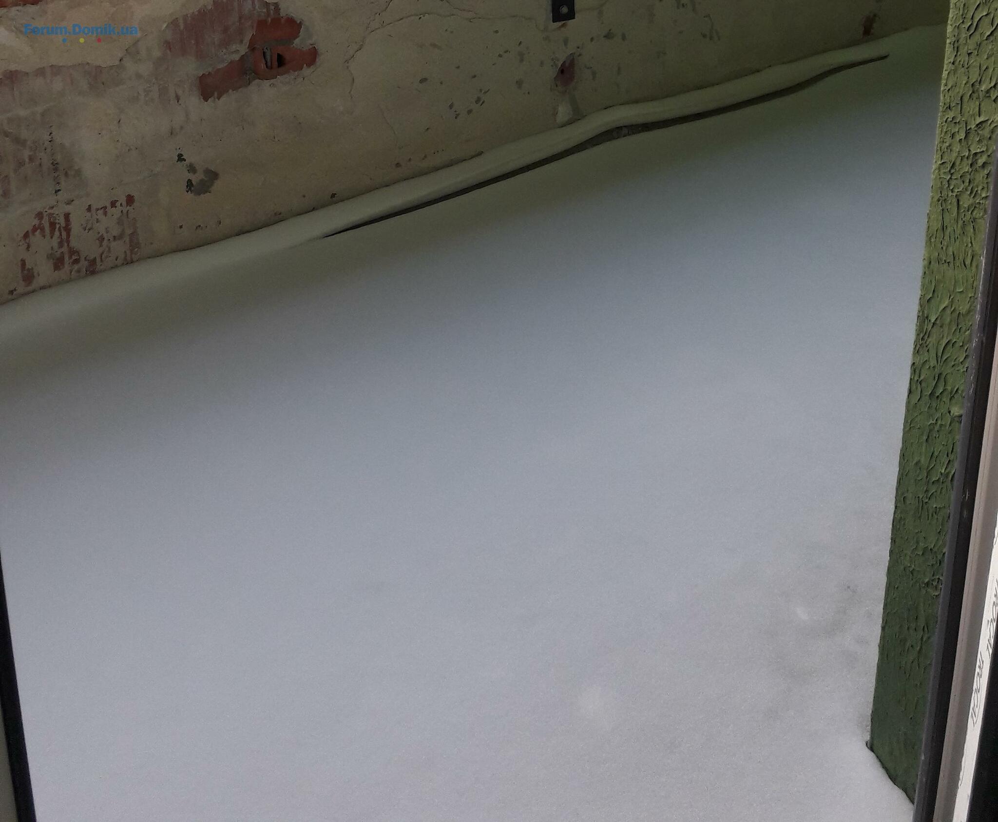

Хорошего дня всем!
Кстати, об "остеклении" балконов и лоджий.
У кого сколько снегу навалило?
У меня - ничего. Видимо, фокус с ломаной линией фасада - работает!

Видимо, фокус работает, только, по одну сторону переломаStanislav s2

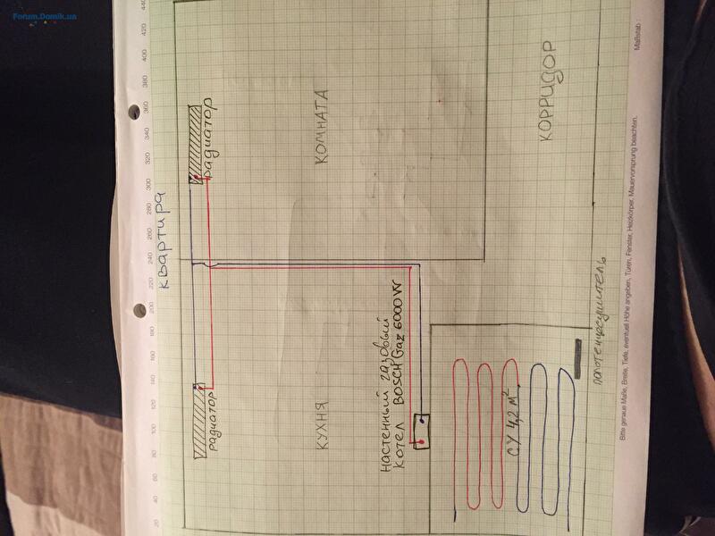

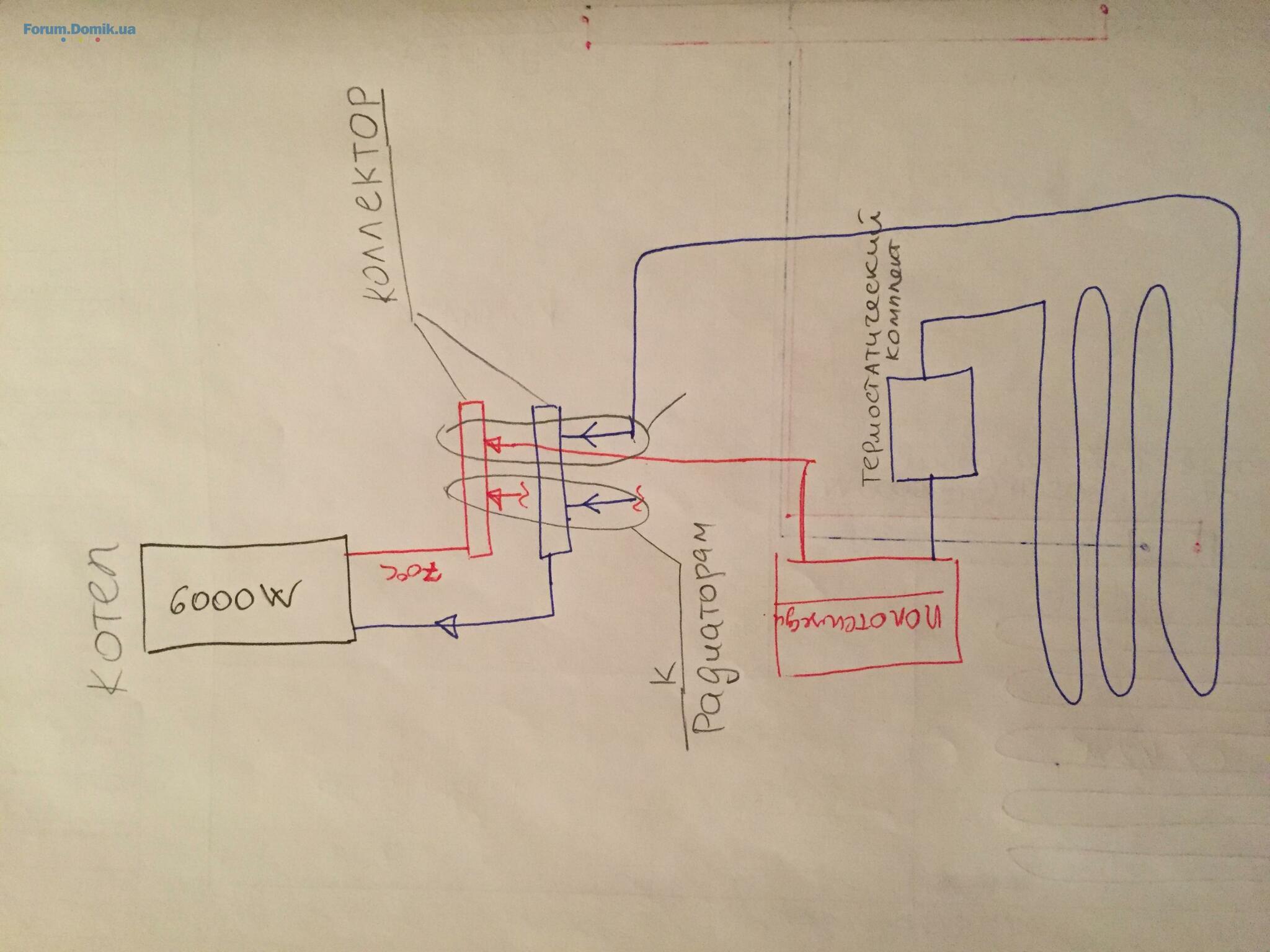

Здравствуйте! Купил однокомнатную квартиру с газовым котлом и подключенными радиаторами в кухне и комнате (см. рисунок). Хочу подключить к системе полотенцесушитель и теплый пол в ванной. Хотел от котла установить гребенку на три выхода (1-отопление, 2-полотенцесушитель, 3-теплый пол), потом задумался о температуре воды, думаю из котла зимой будет градусов 70 выходить. Я думаю что от такого нагрева плитка отлетит. Есть вариант подключить за полотенцесушителем (см. рисунок) с термостатическим комплектом. Систему с дополнительным насосом устанавливать не хочу. Подскажите пожалуйста верно ли я мыслю, если не верно помогите правильно продумать данную систему. Спасибо!!!

Замените водяной полотенцесушитель на спиральный электрический и всё получится.

Цитата "Stanislav s2":Я думаю что от такого нагрева плитка отлетит. Подскажите пожалуйста верно ли я мыслю, если не верно помогите правильно продумать данную систему. Спасибо!!!
Здравсвтуйте! Вам нет смысла изобретать велосипед:
1) полотенчик подключаете параллельно, так же, каки радиаторы (обязательно сам полотенцесушитель через краны)
2) теплый пол подключайте через mutibox, он же - unibox. Найдите инструкцию по его установке - там есть схемы подключения
Успехов!

Точно! Если в батареях +- 60°, а в "тёплом полу" 35...45°, то просто запаралелить "ТП" и батареи - не вариант. Полотенцесушитель можно и от сети (потребляет до 150 ватт). В идеальном варианте - доверьте дело специалисту!

Не морочился с гвс от котла (утомил он своими режимами).
Установил бойлер.
А полотенцесушители работают в параллели с радиаторами...
И то и другое (и даже третье
) можно отключить локально (термоголовки, краны, унибокс).
