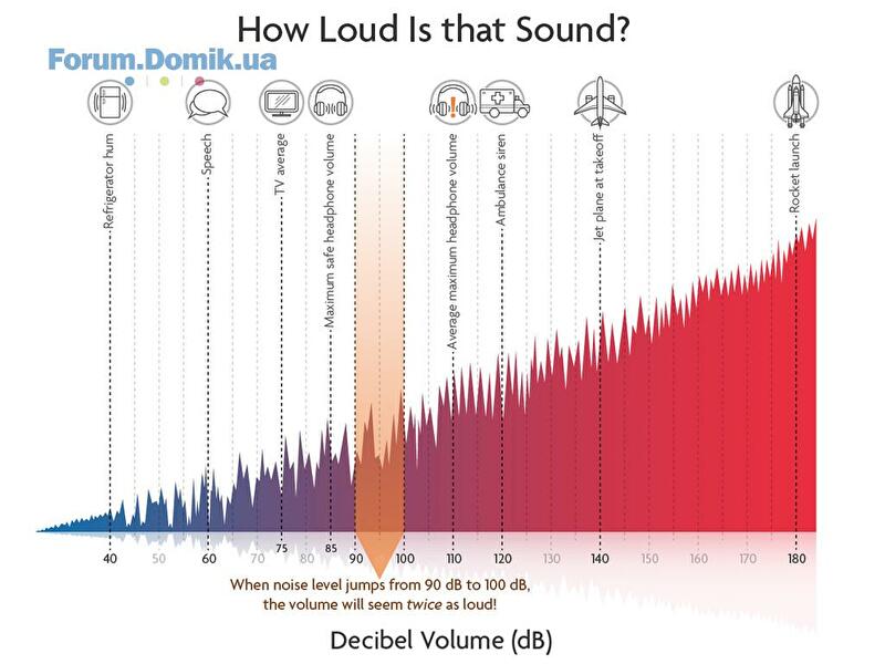

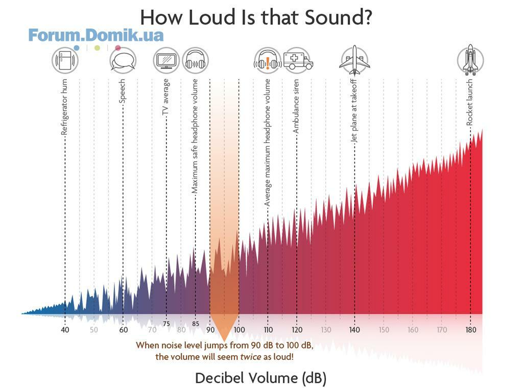

Цитата "GostInspektor":Уважаемые, будущие соседи! Хотелось бы заранее обдумать и обсудидить немаловажный вопрос касающийся звукоизоляции( дополнительной). В современном жилфонде жить настолько невыносимо, что хотелось бы обезопасить конкретно себя и однодомовцев от внезапных громких голосов, музыкальных мелодий, откровенных романтических отношений, детских визгов и других звуковых проявления чужой жизнедеятельности. Учитывая локацию, а именно, отдаленность от автострады и отсутствие иных городских шумов позволит нам "участвовать" в жизни друг друга круглосуточно, исходя из этого считаю необходимым звукоизолировать наши квартиры дополнительными материалами. Всем неравнодушным к вопросу о звукоизоляции соседей дома № 5 просьба откликнуться!!!!
GostInspektor права на 100% – квартиры обязательно стоит обесшумить так как в монолитном доме плохая звукоизоляция и звук проходить по всему каркасу, так что слышно что происходит даже через этаж. Если не сделать это сейчас, то точно сделаете при следующем ремонте лет через 10.
Примерная стоимость звукоизоляции:
Потолок ≈ 500 грн/м² -59 dB
Стены ≈ 500 грн/м² -50 dB
Пол (под стяжку) ≈ 73 грн/м² -25 dB
Пол (под ламинат) ≈ 500 грн/м² -62 dB
Просчитывал для себя звукоизоляцию квартиры:
72 м² – 4 м² балкон = 68 м²
Потолок 68 м² × 500 грн = 34 000 грн ~ 1300$
Стены с соседями 26 м × 2,7 потолок = 70 м² × 500 грн = 35000 грн ~1300$
Под стяжку 68 м² × 73 грн = 4 900 грн ~180$
(дополнительно -62 dB) Под ламинат 68 м² × 500 грн = 34 000 грн ~ 1300$
Итого: 1300$ + 1300$ + 180$ = 2750$
+ 1300$ (дополнительно -62 dB) = 4100$
