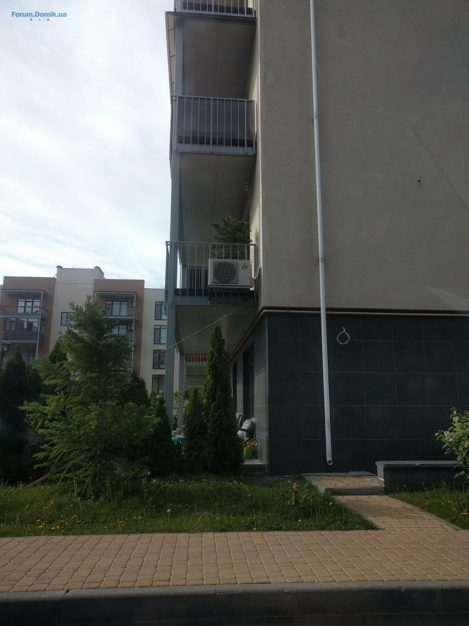

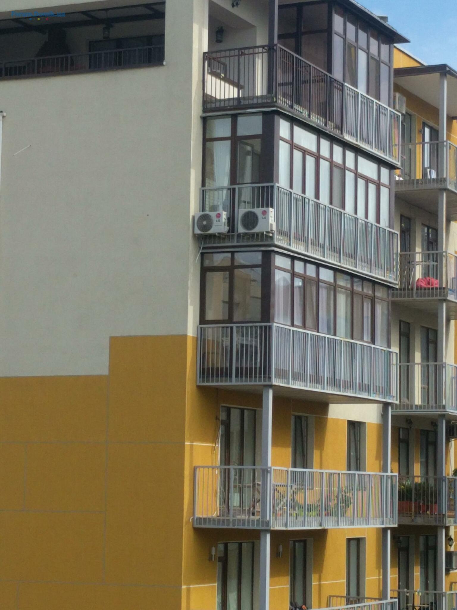

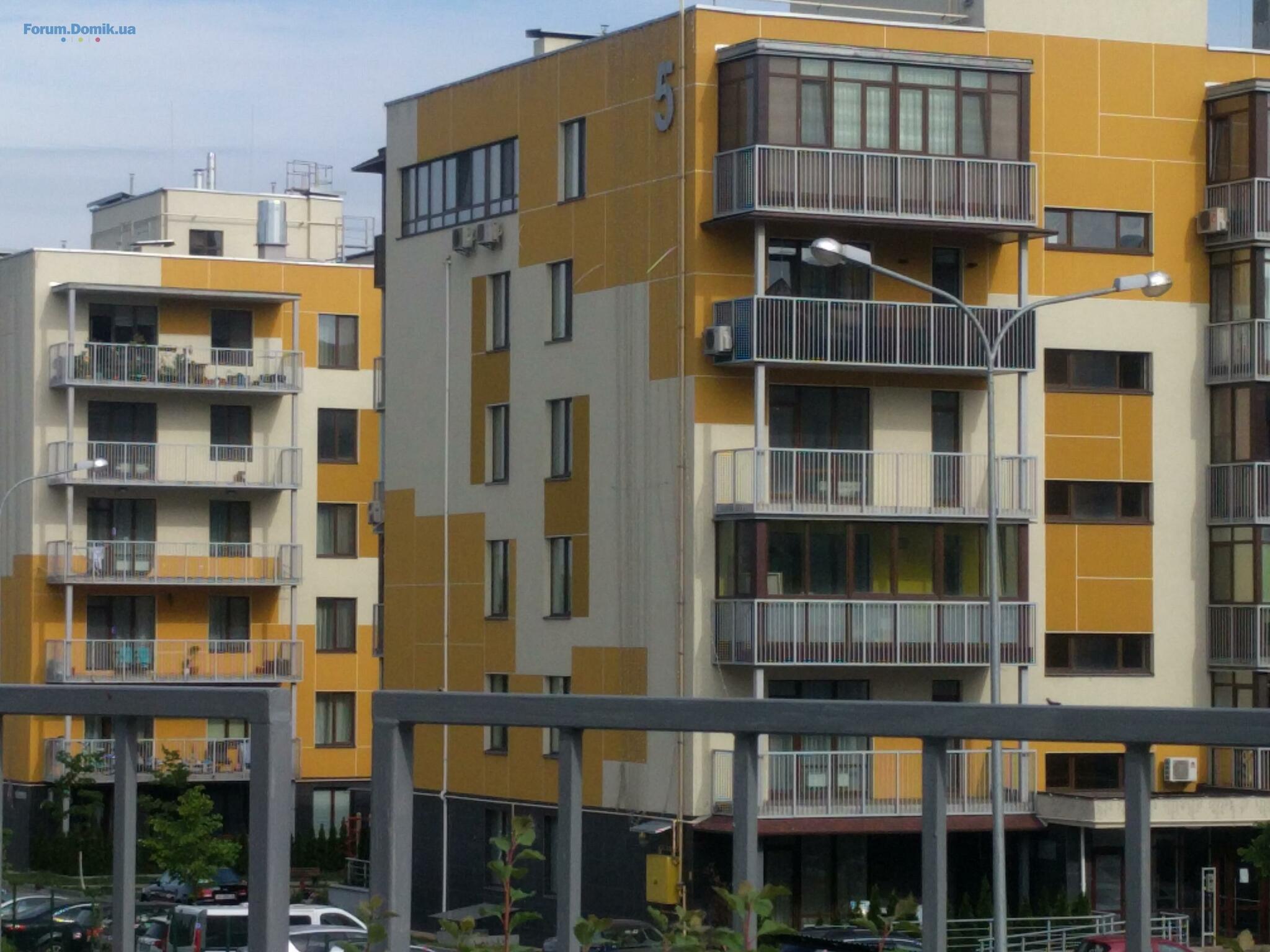

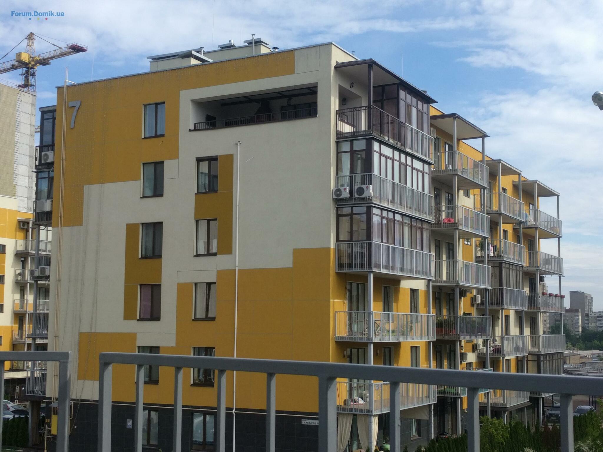

Приветствую, будущие соседи!
Написал в ОП и дублирую сюда сообщение, интересно мнение владельцев квартир 9ти этажных домов!
Скоро, надеюсь, уже будете сдавать первый 9эт дом..
Есть голые фасады и совершенно не понятно, как устанавливать кондиционеры. Чтобы не началось индивидуальное творчество, давайте разработаем правила их установки, а Парктаун их будет отдавать вместе с ключами.
Какие мысли?
Вот фото вариантов установки кондиционеров на балконах, как у нас:
Какие мысли?

Проконсультировавшись с специалистами, я зделал вывод, що кондиционер знесь никак не установить. Наружный блок можно где-то на балконе установить, а что делать с дренажной трубкой? Так как раньше сдесь писалось и оговаривалось, насос для откачки конденсата в канализационную систему, но я не представляю как его можно протянуть он фасадной стенки к ближайшему санузлу.? Поделитесь своими видениями на этот вопрос.
Den_NK
D
183
19 декабря 2016
25 май 2017 07:57
На балконе блок устанавливать не стоит, так как места на самом балконе вообще не останется. Если "парктаун" заинтересован в сохранении визуальной гармонии фасада, то необходимо разрабатывать и вешать корзины для кондиционеров, и соответственно на каждом стояке квартир, пускать ливневую канализацию для конденсата. Это сделать еще не поздно. Хотелось бы надеется что в 8этажках и новой 9ке, данный вопрос будет уже учтен.
Bershik
150
29 февраля 2016
25 май 2017 08:11
Полностью с вами согласен.
ts3
t
85
02 ноября 2016
25 май 2017 08:21
Цитата "Bershik":насос для откачки конденсата в канализационную систему, но я не представляю как его можно протянуть он фасадной стенки к ближайшему санузлу.? Поделитесь своими видениями на этот вопрос.
Конденсат образуется только во внутреннем блоке и нужно просто пробросить дренажную линию (20мм) до канализации! Что за "специалисты" Вас консультировали??
Но это обязательно нужно делать до чистовой отделки!
Места для наружного блока на самом балконе очень мало, поэтому нужно придумать, как его устанавливать за его пределами..
П.С. слышал, что в ЖК Чайки через суд заставили жителя снять установленный не по правилам кондиционер и стянули внушительный штраф.. Но для начала нужно эти правила разработать и утвердить..
Bershik
150
29 февраля 2016
25 май 2017 08:25
Ну и как вы себе это представляете? Нужно проштробить всю квартиру включая бетонные сооружениях, пройти мимо дверей и сделать при этом еще и наклон. Хочу услышать комментарии.
