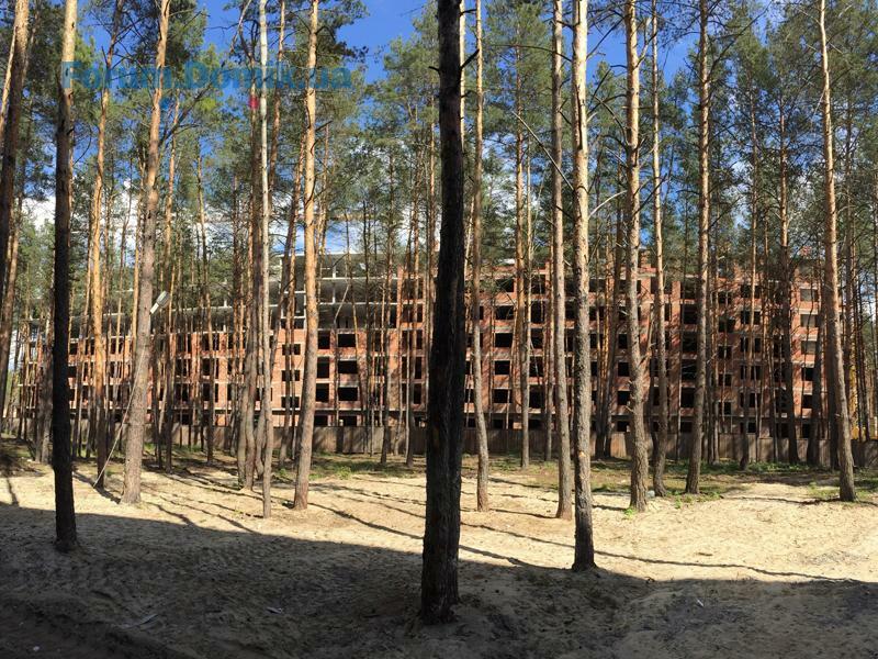

У неділю побували у ПТ.
У ВП розпитали про 5-6 будинки.
Там кажуть, що будують їх з випередженням графіка.
У 5 будинку зводять восьмий поверх, а внутрішні цегляні стіни завершують на п'ятому поверсі і переходять на шостий.
Сподіваються, що до кінця 2017 року вставлять фасадні вікна і, можливо, поштукатурять фасад.
У сам будинок ще не пускають, обіцяють пускати в кінці літа.
На фото також видно, як швидко ллють 7-8 будинки: вже готові три поверхи.
За 5-6 будинком, кажуть, вже викопали котлован на 9 будинок і на дворівневий паркінг. Квартири у дев'ятці уже продають, а паркомісця - ні, і коли почнуть - не знають.

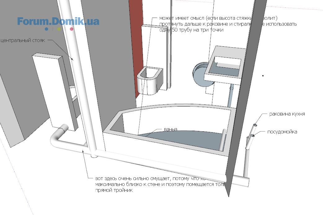

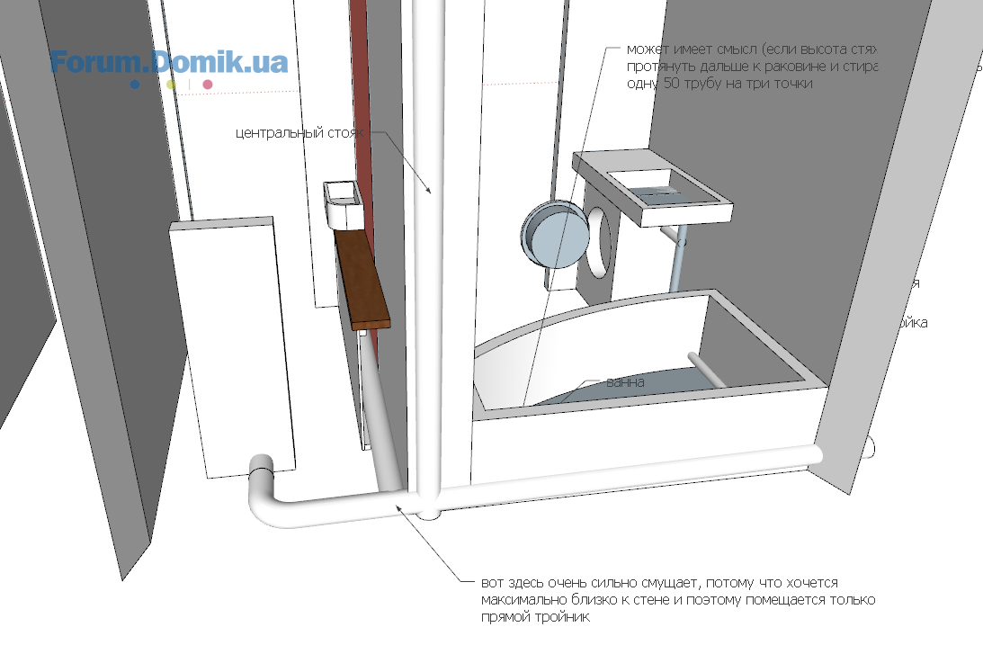

Цитата "ts3":
Рад помочь) Пишите, когда по канализации составите список вопросов)

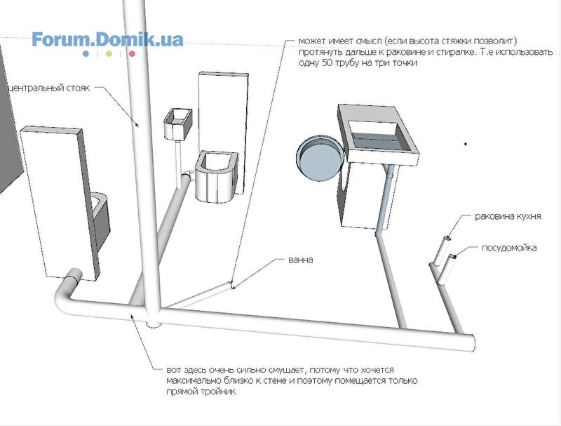

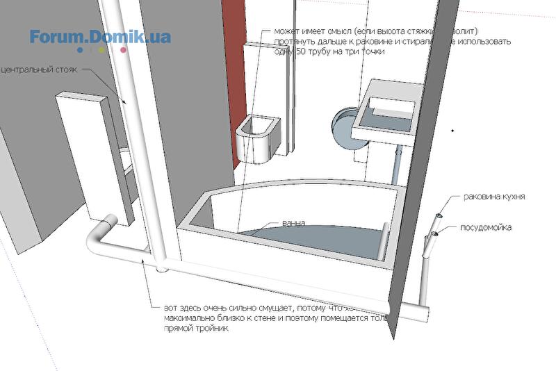

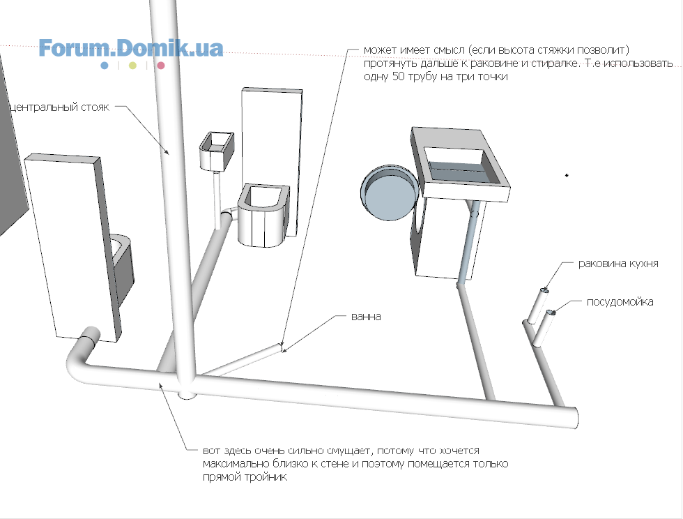

Да я собственно составил =). Выглядит это вот так
(а так со стенами
Kerrgg
K
Прохожий
27 апреля 2017
26 апр 2017 21:37
Подскажите пожалуйста, в какой програме составляли план труб сан узла?
alex_neon
a
62
11 июля 2016
27 апр 2017 06:14
Цитата "Kerrgg":Подскажите пожалуйста, в какой програме составляли план труб сан узла?
Я все моделирование делаю в SketchUp
