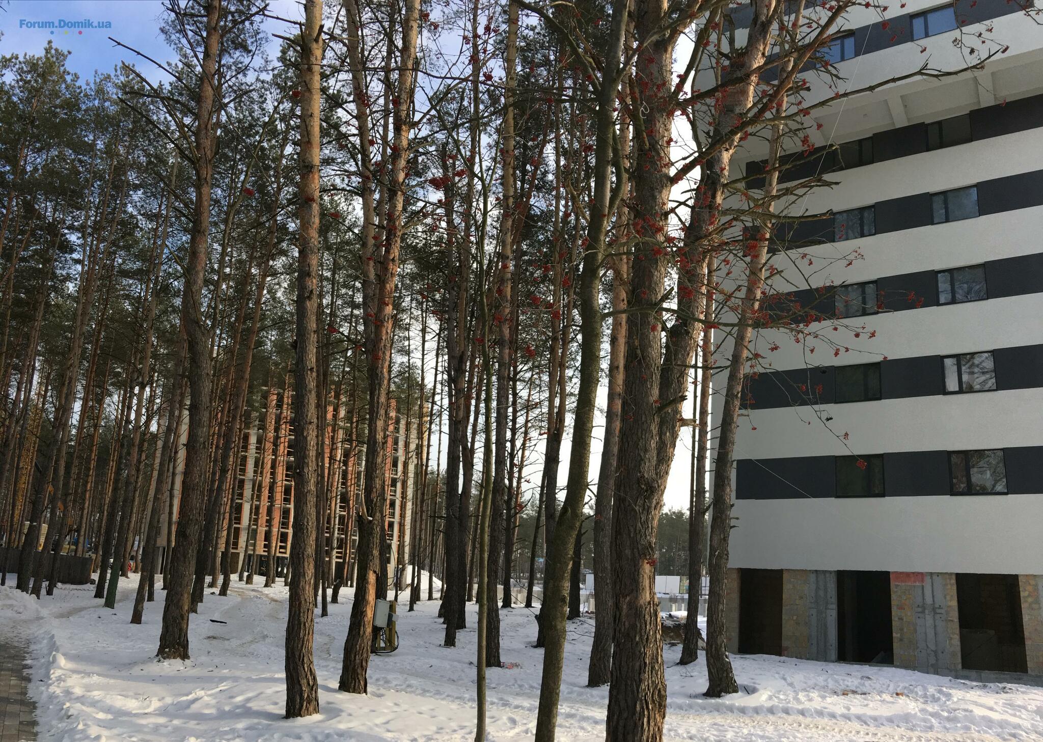

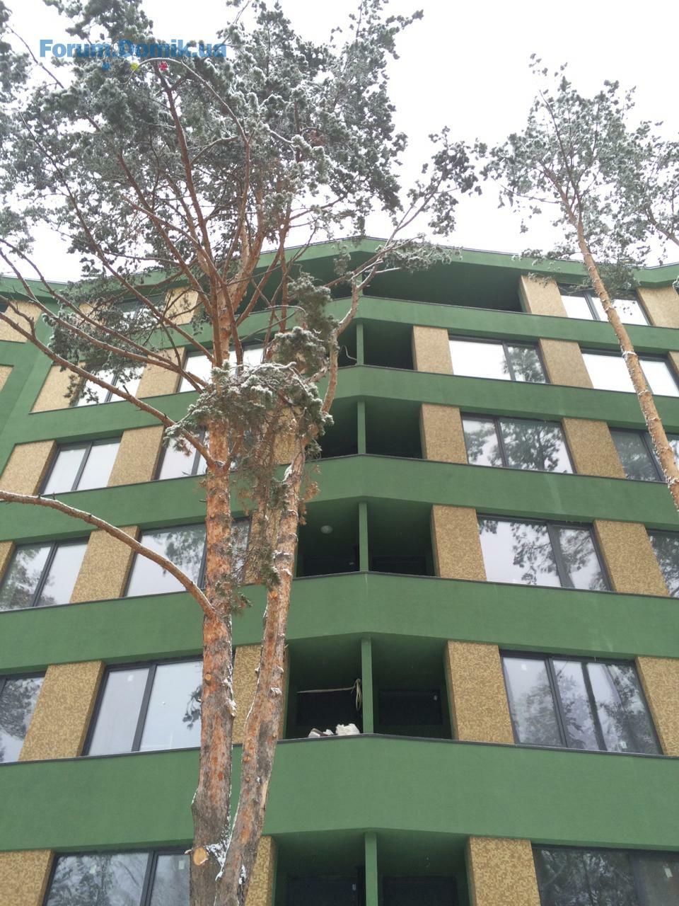

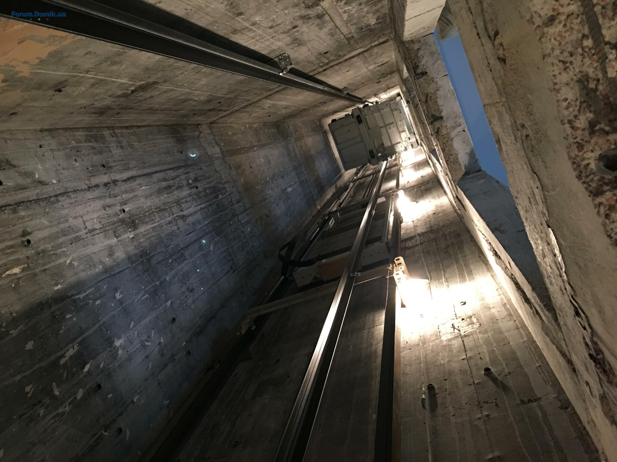

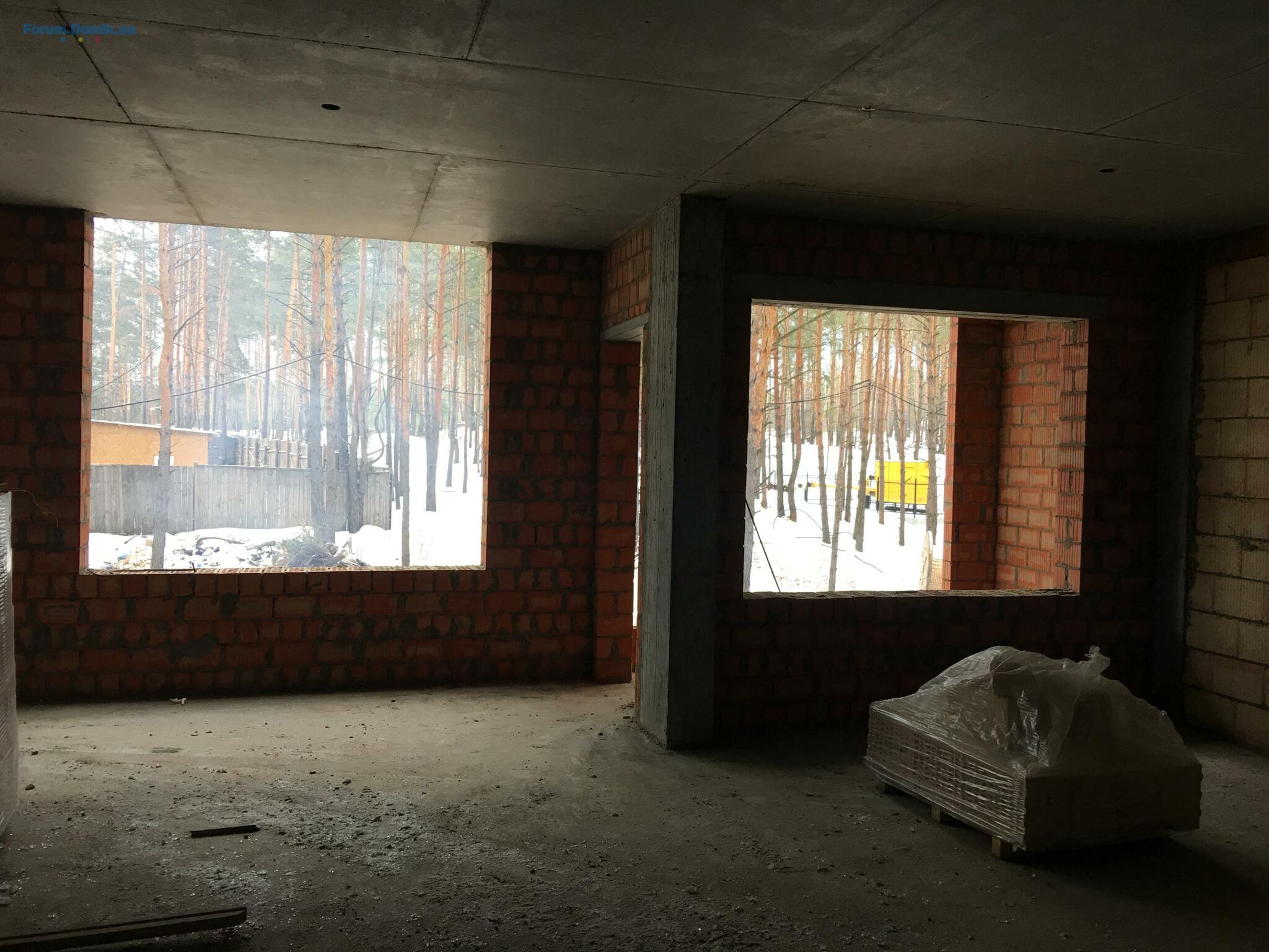

Усім привіт!
Сьогодні зробили Вам свіжий фотозвіт!
По будинкам:
1 семиповерховий будинок.
Зведена остання кабіна ліфту у 6й парадній.
Вже більше вікон світяться увечері )
2 семиповерховий будинок.
На сьогодні вже приступили до малярних робіт у парадних 5 та 6.
На старті плиточні роботі.
Найближчим часом будемо інформувати про необхідність з'явитись власників квартир 1-40 (перша секція, парадна 1 та 2) для консультацій з приводу реєстрації права власності. Одразу за першою секцію готуємо другу та третю секції.
Очікуємо на встановлення 6 ліфтів від ОТІС.
3 будинок. "Перший дев'яти поверховий".
Продовжуємо роботу у парадних, не зважаючи на морози ми налагодили роботу з оздоблення не забуваючи при цьому підтримувати необхідний температурний режим у середині приміщення. Як тільки дозволить погода ми одразу закриємо фасад з двох боків.
Паралельно ми також працюємо над документами для введення будинку в експлуатацію.
Також очікуємо на ліфт від ОТІС.
4 будинок. "Другий дев'яти поверховий"
Замовили ліфт і у цей будинок.
Очікуємо на решту вікон. Продовжуємо "кладочні" роботи у квартирах де не вистачало стін.
Перший 8ми поверховий будинок.
Важкі роботи суттєво просунулись уперед. Загалом динаміка дуже позитивна. Тут фото більше скажуть )
Другий 8ми поверховий будинок.
На сьогодні ми закінчили заливку нижнього рівня цоколя однієї з секцій. Слідкуємо за темпами застигання бетону. Морози заважають і тим не менш робота просувається відповідно до плану.
Приємно бачити вже обриси другої лінії будівництва. Дуже подобається як при цьому виглядає двір, відстань між будинками комфортна. На фото ви побачите у дворі опалубку, вона не примикає до дерев(спеціально сфотографував), її незабаром також приберуть. Оператор крану просто віртуоз) кожну гілку старається обійти, сьогодні був свідком такої обережної роботи.
Дякуємо усім хто заїздить до нас на перегляд! І тим хто пише тут! Чекаємо усіх нових клієнтів та тих хто вже давно з нами на перегляд
Далі фото:

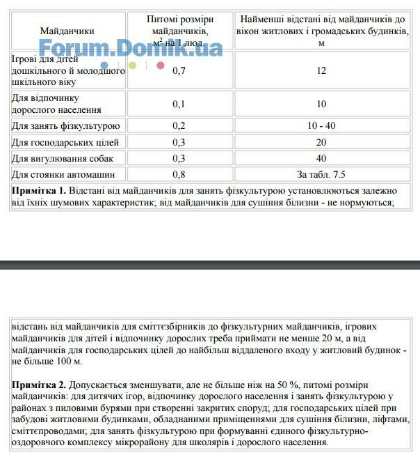

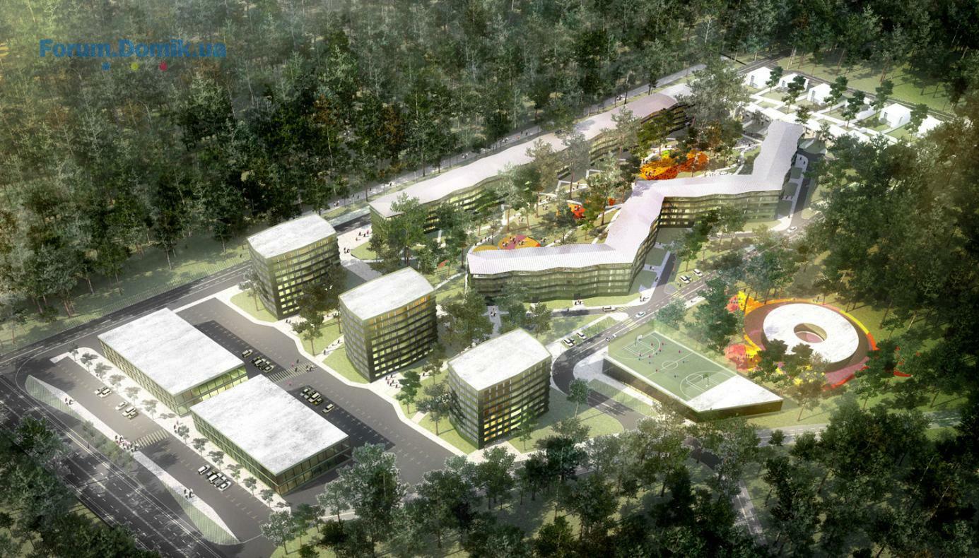

Доброго дня
Стосовно прибудинкової території та інфраструктурних об'єктів ми притримуємось концепції максимального збереження соснових дерев. Велика прибудинкова територія та паркова зона дозволяє втілити в життя побажання з "обох боків". Якби ж території було обмаль то все було б набагато простіше) Довелось би все очистити та виконувати норми що роблять більшість
І тим не менш ми змушенні у середній частині ЖК виділити майданчики для дітей та спортивного направлення оскільки є відповідні норми порушувати які ми не маємо права.
Ось частина ДБНу:
ДБН Б.2.2-5:2011
6 БЛАГОУСТРІЙ ПРИБУДИНКОВИХ ТЕРИТОРІЙ
6.1 На території з колективним користуванням прибудинковою територією (багатоквартирна багатоповерхова забудова) треба передбачати: транспортний проїзд (проїзди), пішохідні комунікації (основні, другорядні), велодоріжки,
майданчики (дитячі, спортивні, відпочинку, розміщення контейнерів для збирання побутових відходів, гостьових автостоянок, майданчики для вигулу собак),
озеленення території.
6.3 Обов’язковий перелік елементів благоустрою на прибудинковій території
колективного користування повинен включати: тверді види покриття проїзду, різні
види покриття майданчиків, елементи сполучення поверхонь, обладнання майданчиків, озеленення, освітлювальне обладнання, урни, обладнання для паркування велосипедів.
6.8.2 Дитячі майданчики для дітей ясельного та дошкільного віку треба розміщувати на ділянках житлового кварталу (житлового комплексу), майданчики для дітей молодшого та середнього шкільного віку, комплексні ігрові майданчики
розміщують на озеленених територіях житлового району, спортивно-ігрові комплекси – у парках житлового району.
Є відповідні коефіцієнти які визначають розмір цих майданчиків і в той самий час наявність паркової зони дає нам можливість в рази зменшити розміри виходячи з наступного ДБНу:
3.16 При проектуванні житлової забудови слід передбачати розміщення майданчиків,
розмір яких і відстані від них до житлових і громадських будинків треба приймати не
менші ніж у таблиці 3.2.
Таблиця 3.2
Тому ми свої принципи, бачення на архітектуру, концепцію втілюємо не порушуючи законів і не розчаровуючи вас.
За планом територія між будинками буде закритою та слугуватиме для спокійного і тихого відпочинку. В пріоритеті сосни тому пішохідні зони матимуть покриття яке не зашкодить деревам, а самі майданчики ми розташуємо лише в місцях де дерев найменше або взагалі немає. Форми та розміри цих майданчиків залежать від розташування сосен,а не навпаки.
Такий підхід до робити потребує більше уваги. Впевнені що результат вас не розчарує
Прошу усіх не сперечатись на цей рахунок, приїздіть до нас частіше або телефонуйте адже візуалізації не завжди чітко відображають реальність. Нам усім ще жити разом
З повагою, Лучков Тимур.
