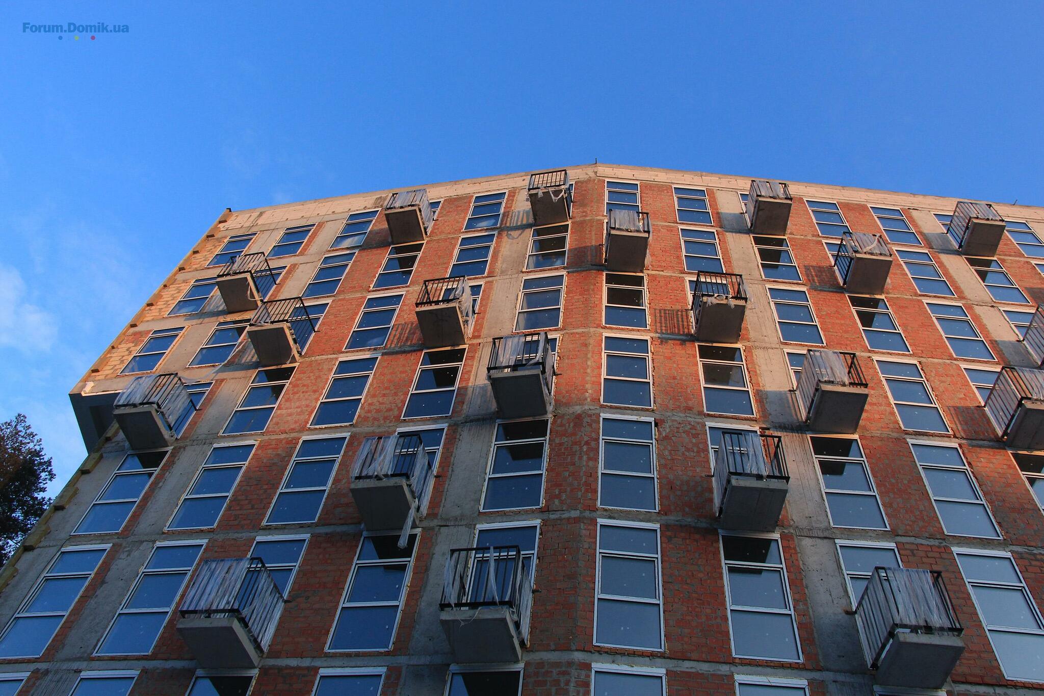

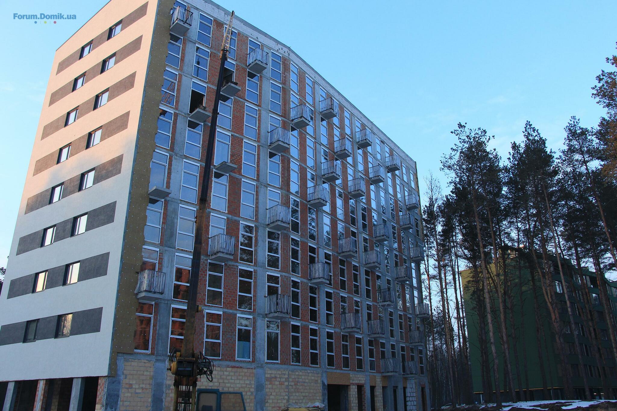

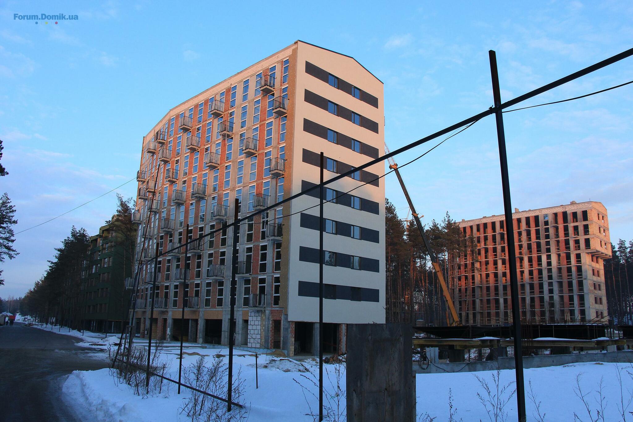

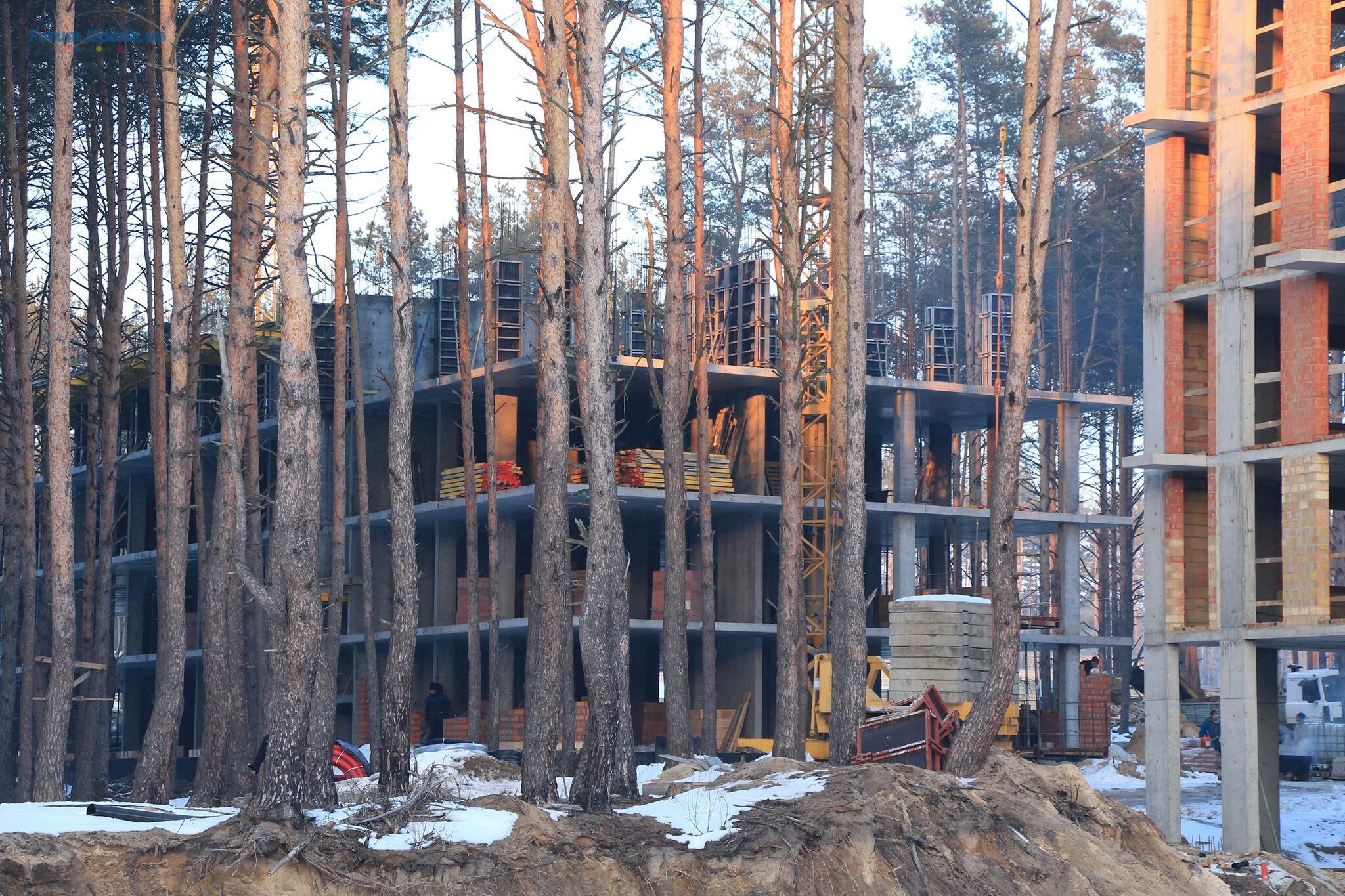

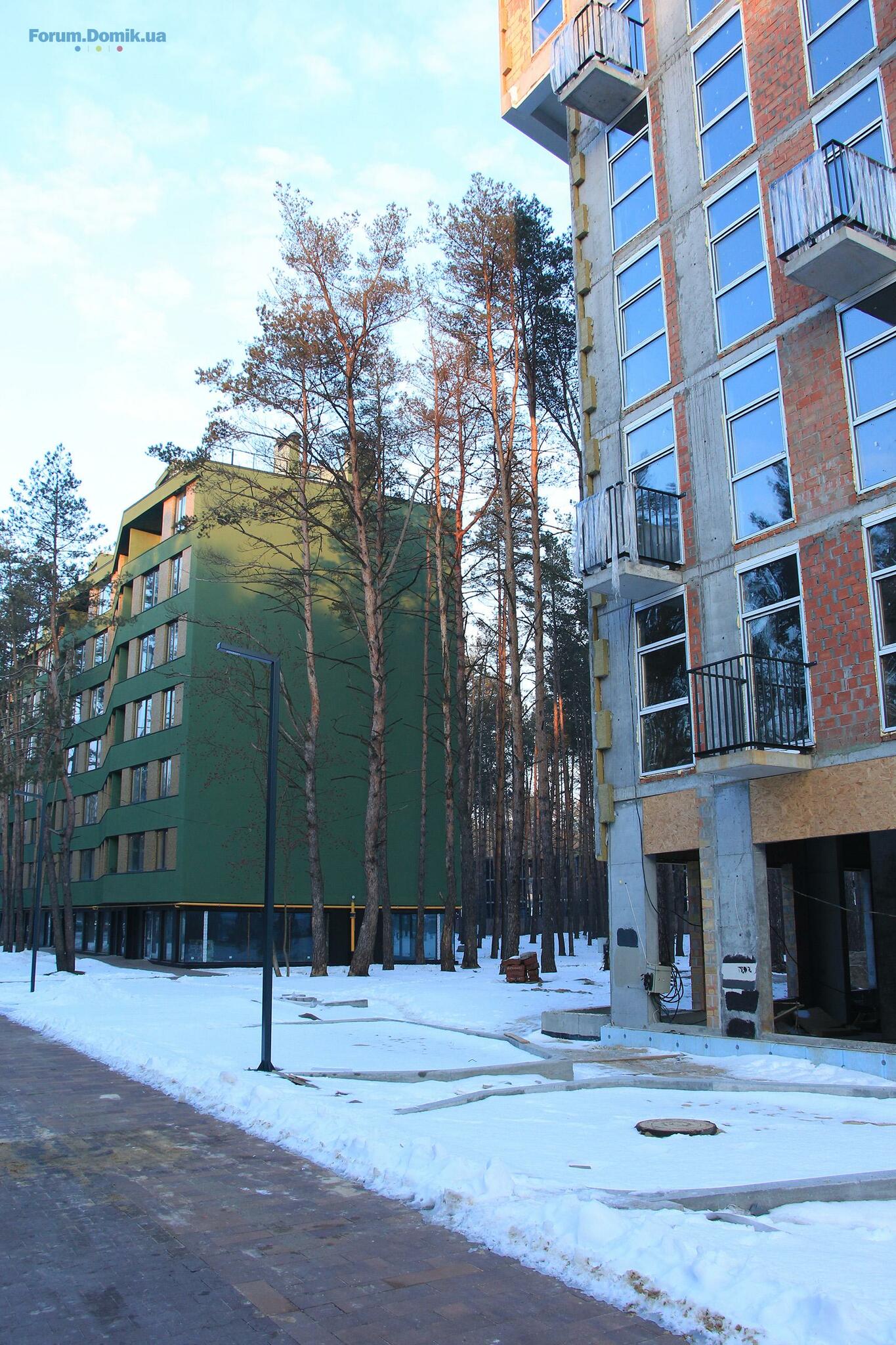

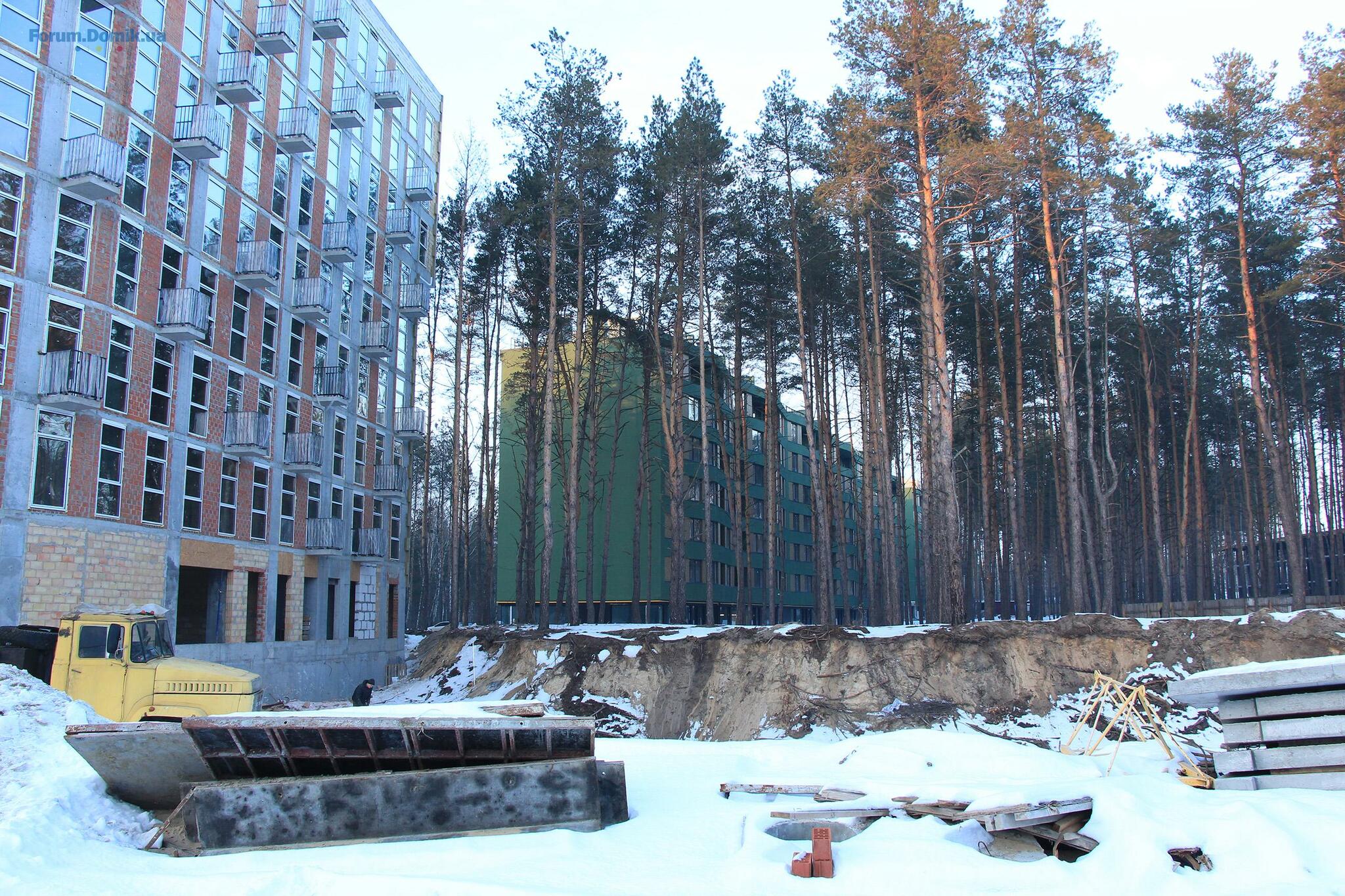

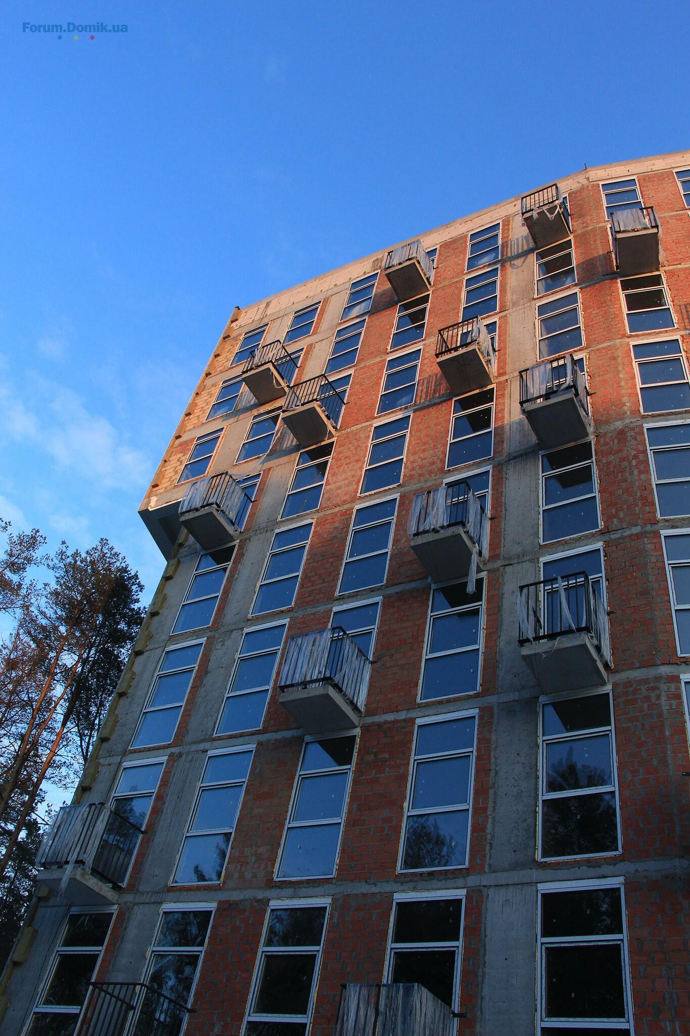

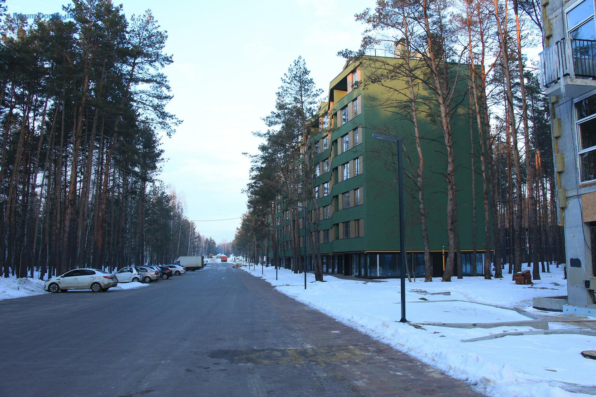

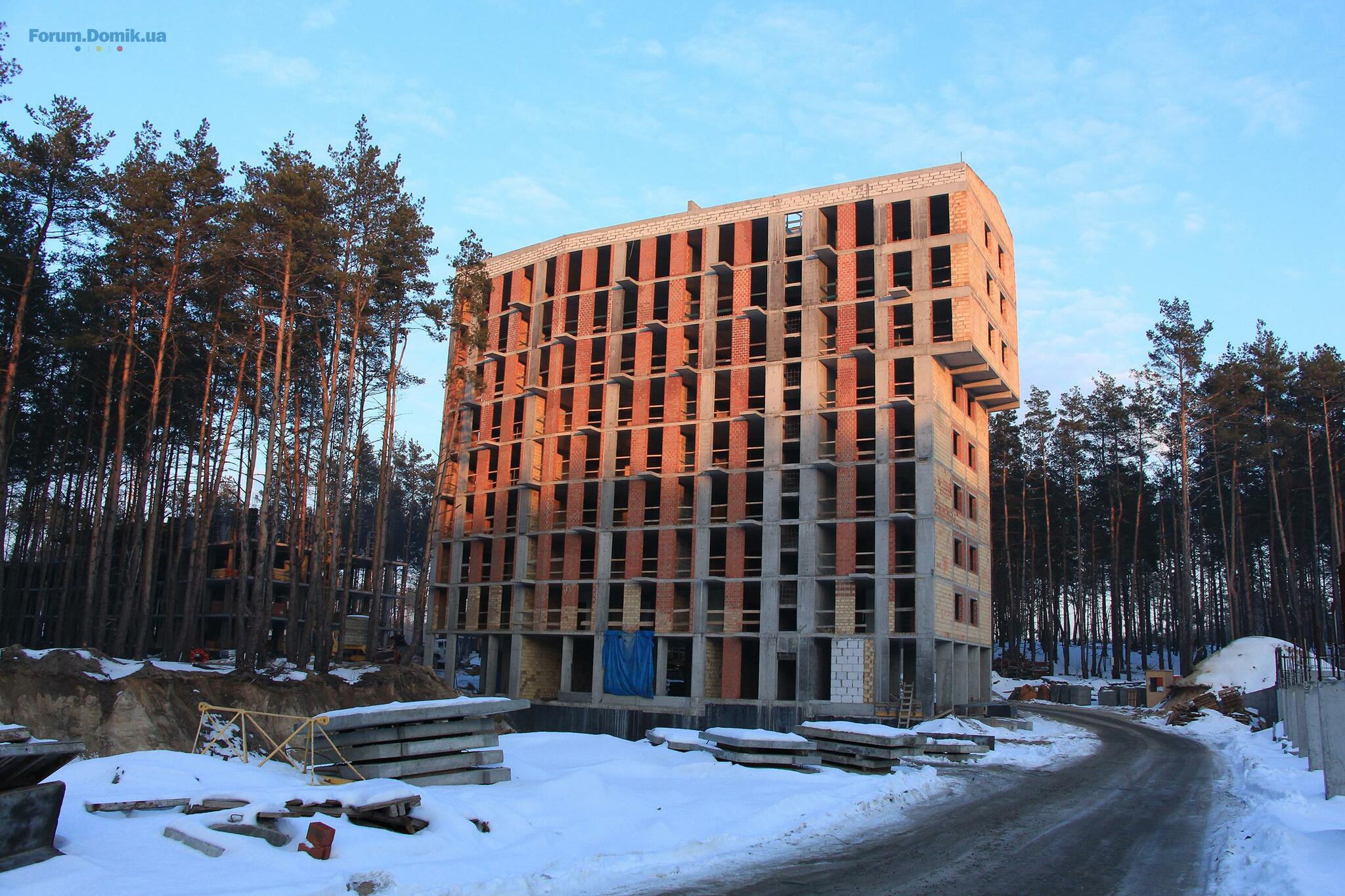

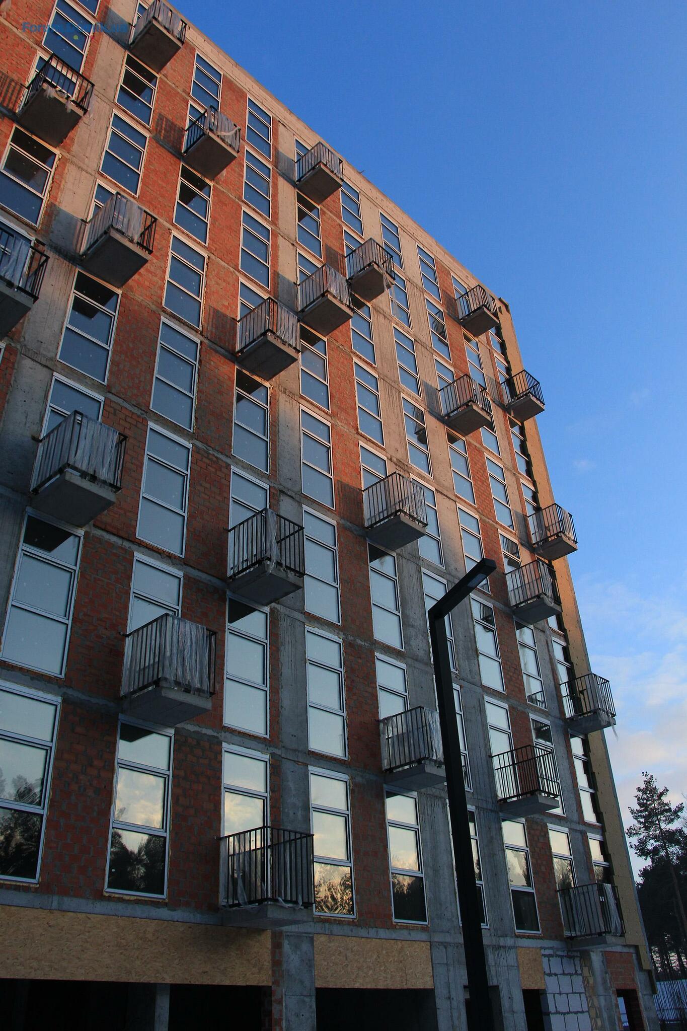

Всем привет
Сегодняшние фото с нашего Парктауна, в основном 9-этажка:

Romcha, дякую за фото п'ятого будинку!
Приємно було побачити, що вже будується четвертий поверх і зводяться цегляні стіни першого.
Тисну руку!

Привіт!
Дуже вдячні за фото
, радує, що нашу 9-ку вже майже повністю засклили
Дуже вдячні за фото

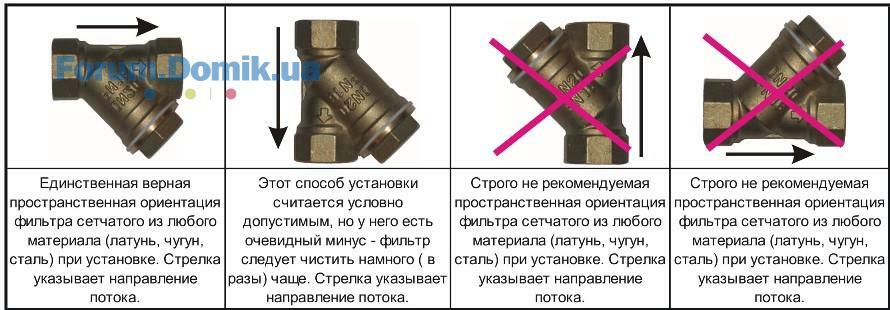

Роман, на фото установленного котла ошибка: перепутано направление установки фильтра (на корпусе есть стрелочка) и он вертикально, а нужно в соответствии со стрелочкой и горизонтально![]()
Прошу обратить внимание на это. И, если нужно, готов предоставить любую информационную поддержку в вопросах ОВК.
По правильному - надо ставить фильтр горизонтально, да. Но по факту это правило сантехниками повсеместно игнорируется. Или потому что в большинстве случаев делать горизонтальный участок для установки фильтра затруднительно, ну или иногда нет понимания как надо ставить. Плохо, но не смертельно. А с чего Вы взяли что перепутано направление установки фильтра? если он на подаче отопления, то все нормально.

Я вот не понимаю Вас: Есть правило. Непрофессионалы его не знают и нарушают. Их по правилу Паретто 80%, то есть - много. Значит и нам можно это правило нарушать?
По фильтру: потому что принцип работы фильтра подразумевает, что у него есть вход, а есть - выход.

Спасибо что разьяснили как работает фильтр) Я записал)
Направление установки фильтра на котле правильное. Опровергните мое утверждение. (Подсказываю - Вам надо знать где у этого котла подача, где обратка)
Фильтр надо ставить горизонтально, да. Игнор этого правила не приведет в случае данной конкретной инсталляции к каким-либо последствиям, т.к. грязь все равно будет собираться в сетке фильтра и легко вычищаться.

Вот Вам инструкция - //bosch-gaz6000w.com/downloads/Planning_ document_Bosch_Gaz_6000W.pdf, где видно, что обратка отопления у котла справа, а это значит, что теплоноситель двигается снизу вверх. Наложите Вашу же картинку на направление потока и поймете, что фильтр нужно перевернуть.
А дальше Вы увидите, что это уже "строго не рекомендуемое" положение фильтра -> нужно его поставить в горизонтальное положение
П.С. Попрошу Вас в дальнейшем не благодарить без ощущения благодарности. Это ехидство ни к чему.

Вопрос снят. Вы успешно опровергли мое утверждение. Фильтр стоит неправильно, согласен.
Я не знаю где у данного котла обратка, я же пытался уточнить ранее - считаете ли вы местом установки трубу подачи?
Коллега, не обижайтесь, Вы чуть съехидничали на меня а я на Вас))

Поправьте меня, но мне кажется, что вы обсуждаете несуществующую проблему с фильтром. В сообщении Романа есть три фото. Именно на третьей фотографии виден косой фильтр. Лично мне кажется, что у фотографии неправильная ориентация. Возможно, Роман не перевернул её перед публикацией. На втором фото показан экран с показаниями котла вертикально (на экране также видно отражение окна), а на следующем, третьем фото он уже развернут на 90 градусов. Я видел установленный котел в первой семёрке, поэтому сомневаюсь, что ПТ вешает их боком
