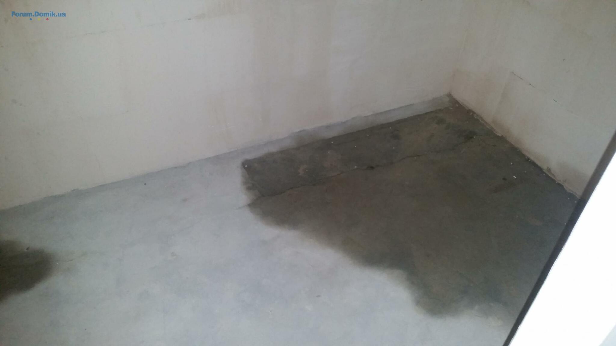

[quote="DVadym"]Muhammad_Ali, чи проводяться якісь роботи по висушенні кладових?
Вже розібралися в чому проблема? (5 будинок, Практична 1).
[attachment=1]kladovka1.jpg[/attachment][attachment=0]kladovka2.jpg[/attachment][/quot
У меня не получается загрузить фото моей кладовки - тоже Практичная, 1, 1 подъезд - два угла - стены и пол-
мокрые. А в другой кладовке, прямо в центре дома - больше половины пола и стены очень мокрые. Это что, весь фундамент стоит в воде?

Цитата "DVadym":Muhammad_Ali, чи проводяться якісь роботи по висушенні кладових?
Была проблема с ливнёвой трубой, которая балы повреждена, в следствии чего пошла вода в цоколь.
Проблема была устранена, кладовки сушат и будут сушить ещё.
Сам фундамент "обёрнут" паянной мембраной, течи быть не должно.

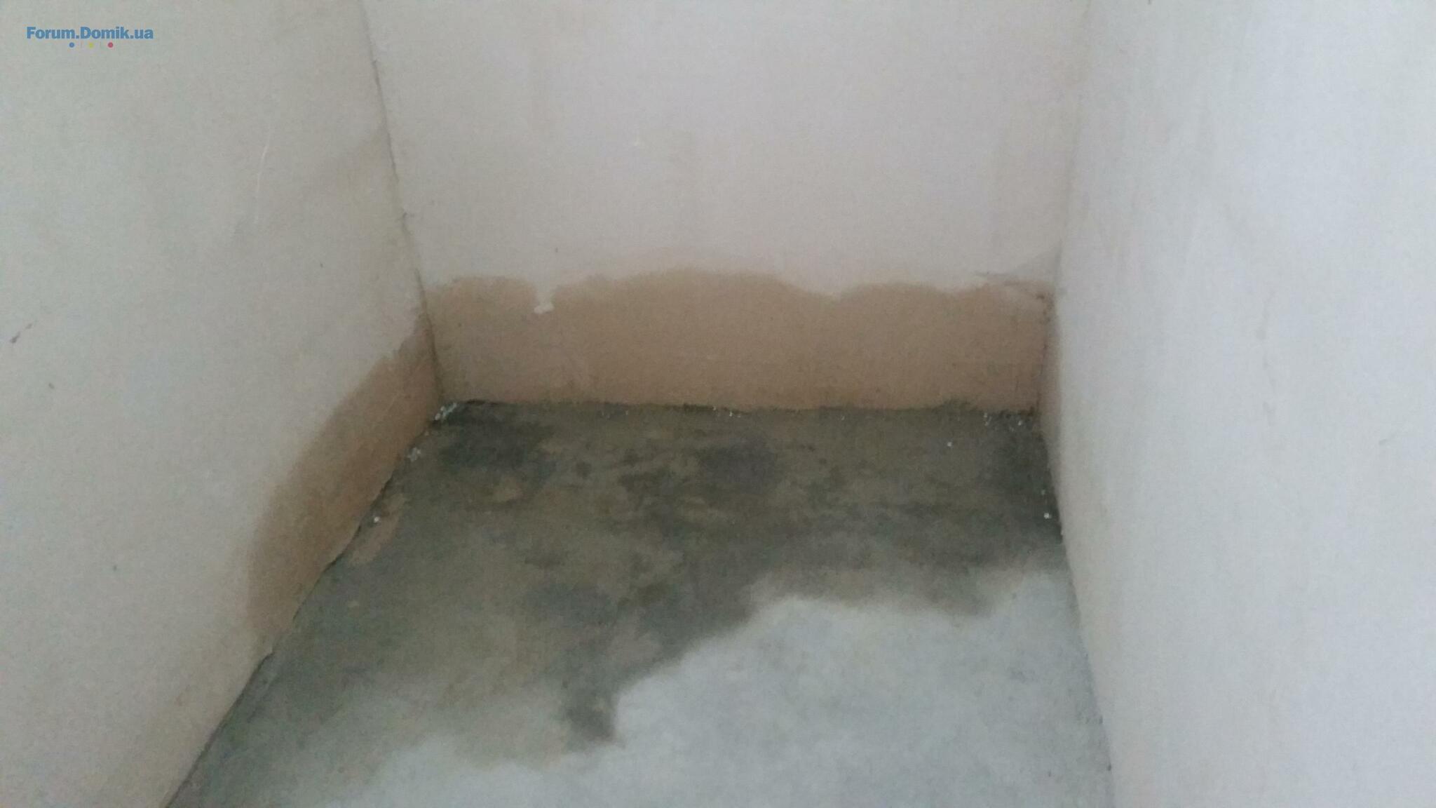

Всем привет. Несколько вопросов:
1. Сразу и в 1-м и во 2-м подьезде были проблемы с трубой?
2. О какой проблеме идет речь, можно подробнее?
3. Сколько еще планируется сушить кладовки двумя пушками (во 2-м подьезде) с холодным воздухов?
Примечание: за 3 недели ситуация с влажностью в кладовках практически не изменилась, и уже есть неприятные зачатки плесени, кто с ними будет бороться...
Прилагаю фото кладовки которая имеет крайнюю стенку с улицей (сделано позавчера из подвала 2-го подьезда 5-го дома):
Цитата "Muhammad_Ali":
Была проблема с ливнёвой трубой, которая балы повреждена, в следствии чего пошла вода в цоколь. Проблема была устранена, кладовки сушат и будут сушить ещё.

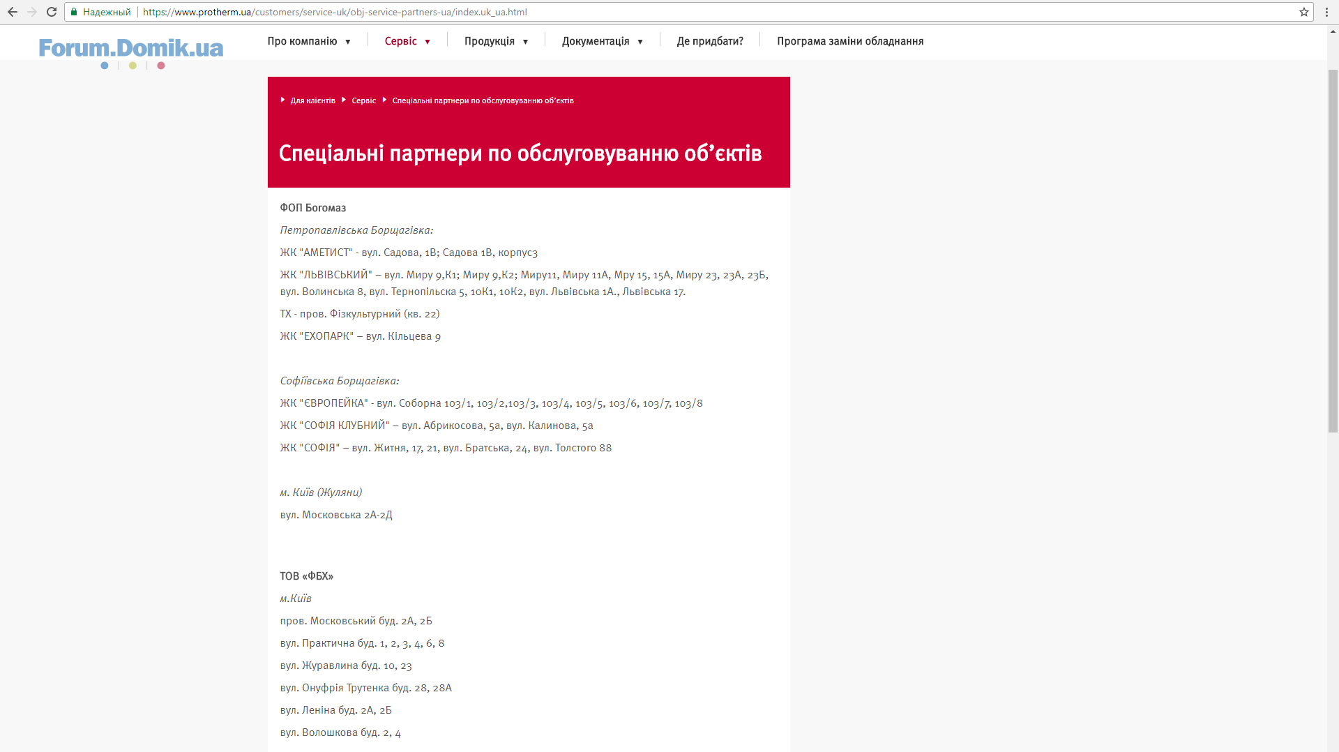

Цитата "Malchish":0800 501 562 Сервисная служба Proterm.
Они по телефону принимают заявку и передают одному из своих авторизированых представителей ( ФБХ кстати среди них нет)
точнее сказать небыло год назад на сайте, но уже добавили
https://www.protherm.ua/customers/service-uk/obj-service-partners-ua/index.uk_ua.html
Сервисных партнера у Proterm в Киеве только два: https://www.protherm.ua/customers/service-uk/service-partners/content-detail-page-24-159523.uk_ua.html
А специальных партнеров по обслуживанию объектов к которым относится ФБХ (ФОПы и тд) действительно больше..
Вот только вопрос будут ли эти партнеры существовать когда объекты закончат строительство и нужно будет уже не просто стричь бабки за подключение котлов и ненужные сервисные договора первого года, а реально заниматься ремонтами и качественным, быстрым обслуживанием...
