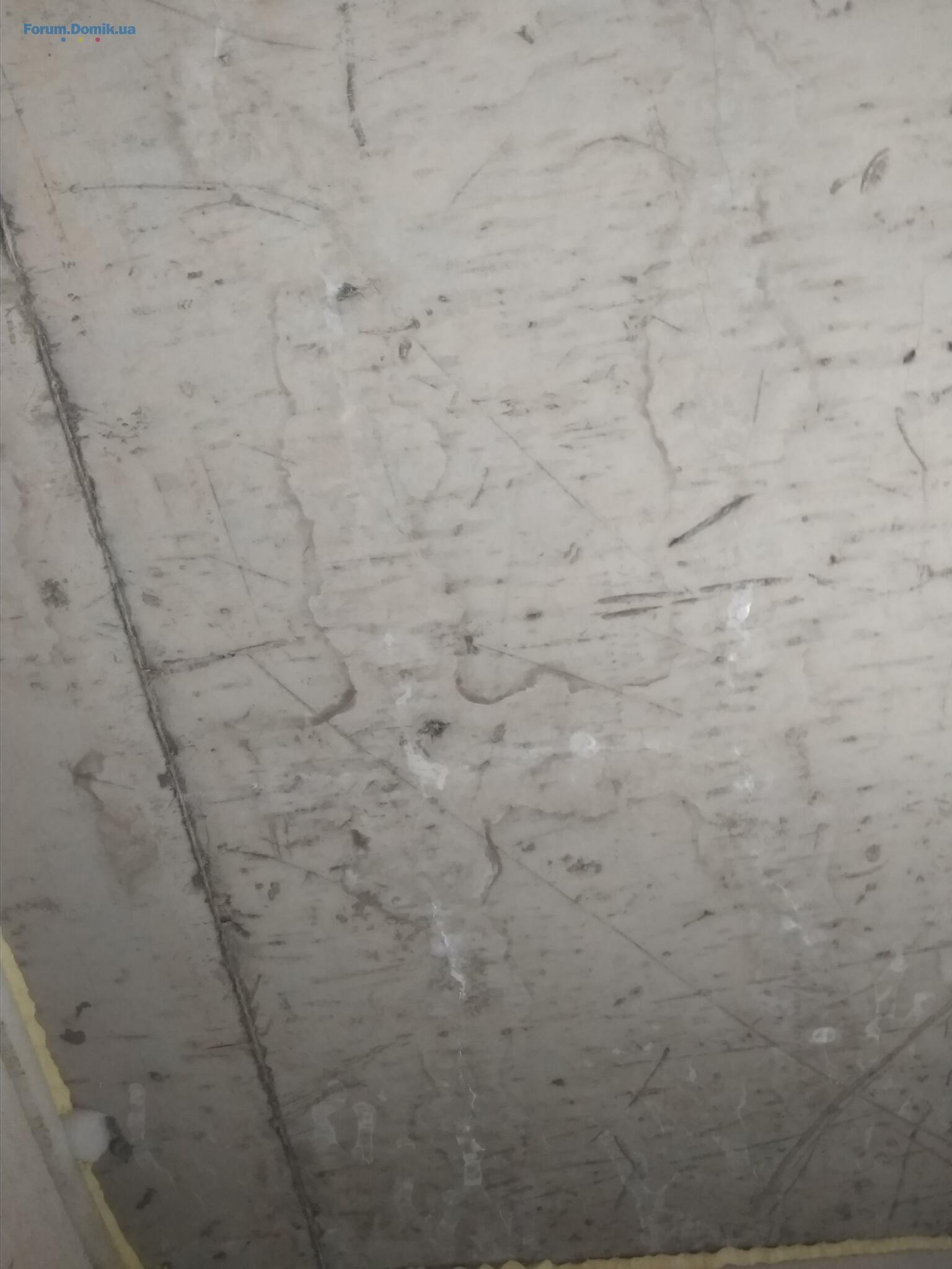

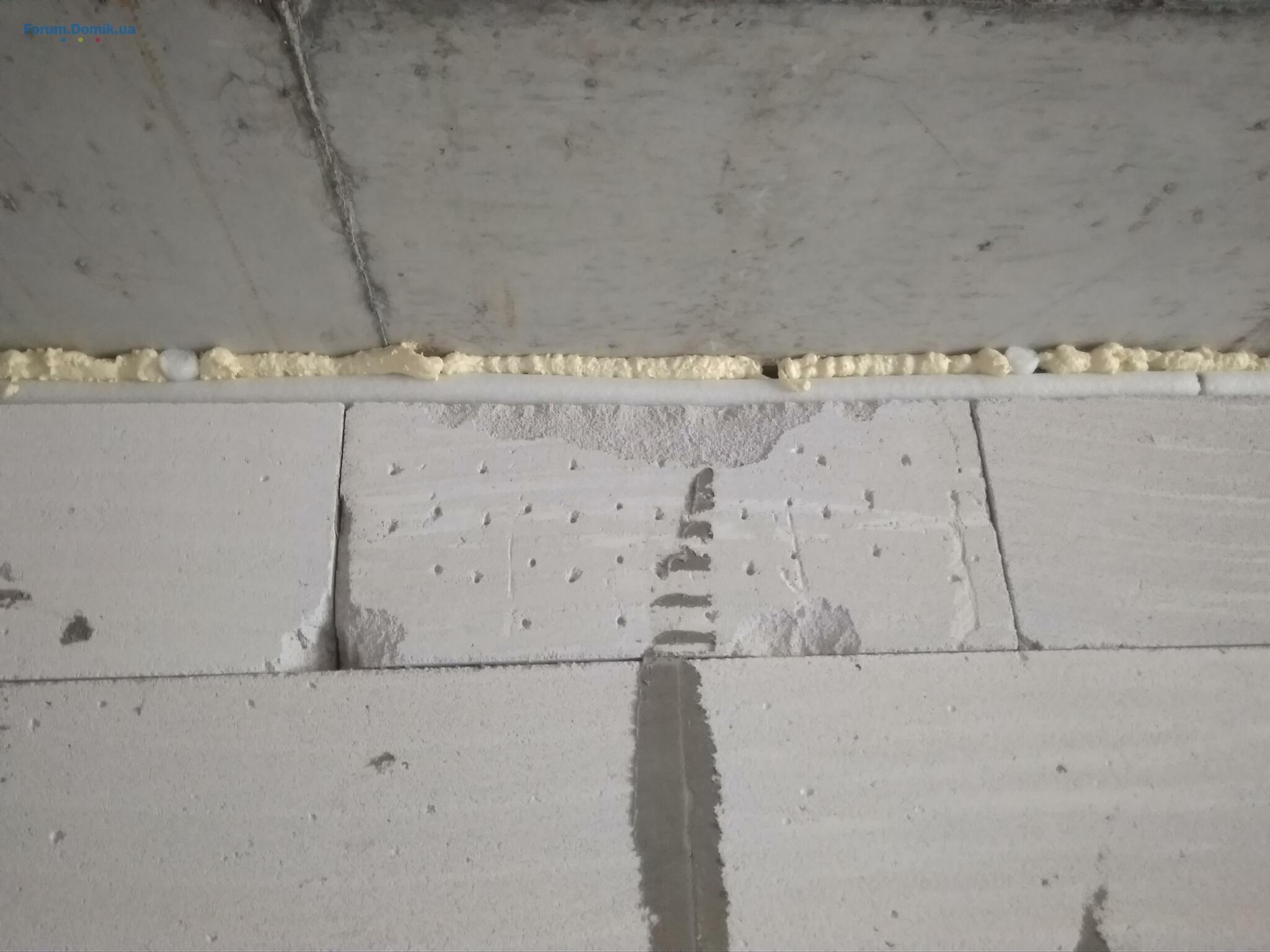

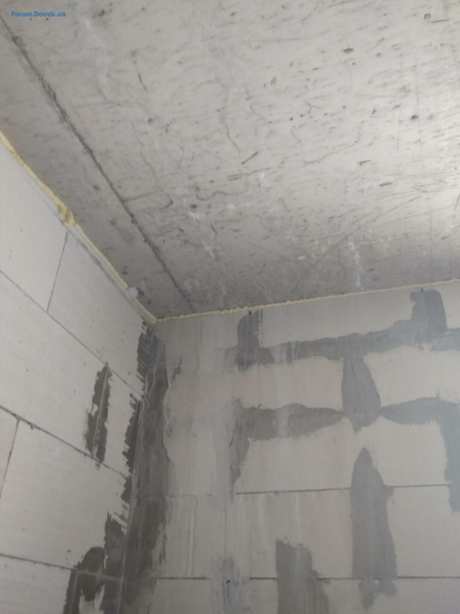

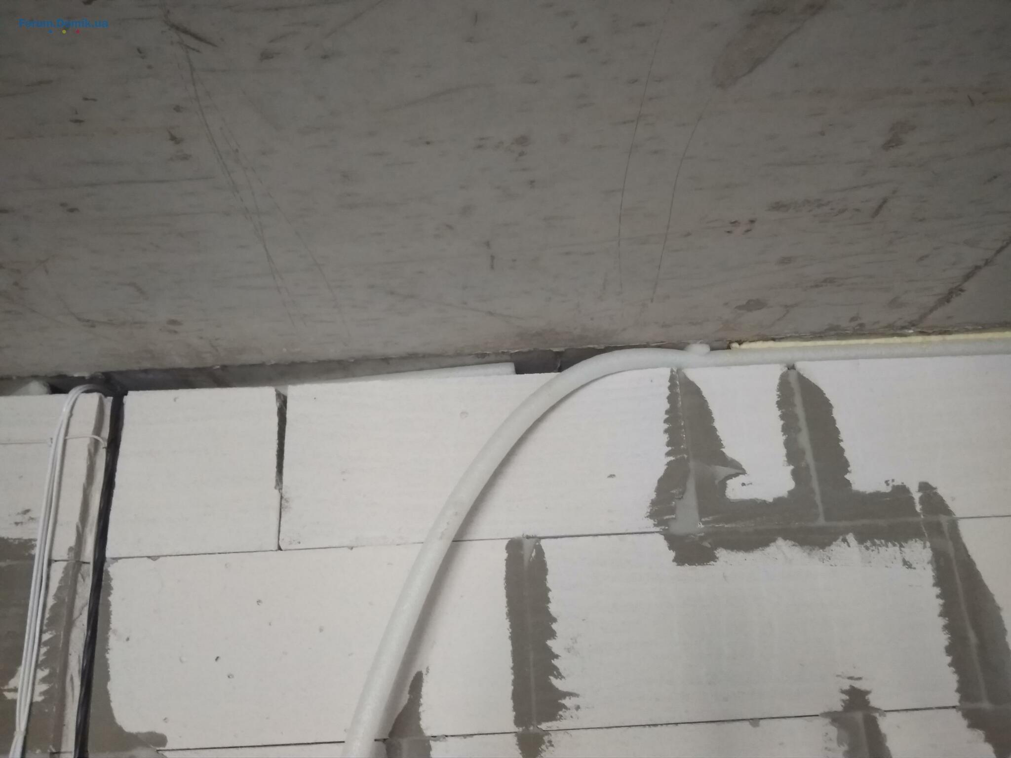

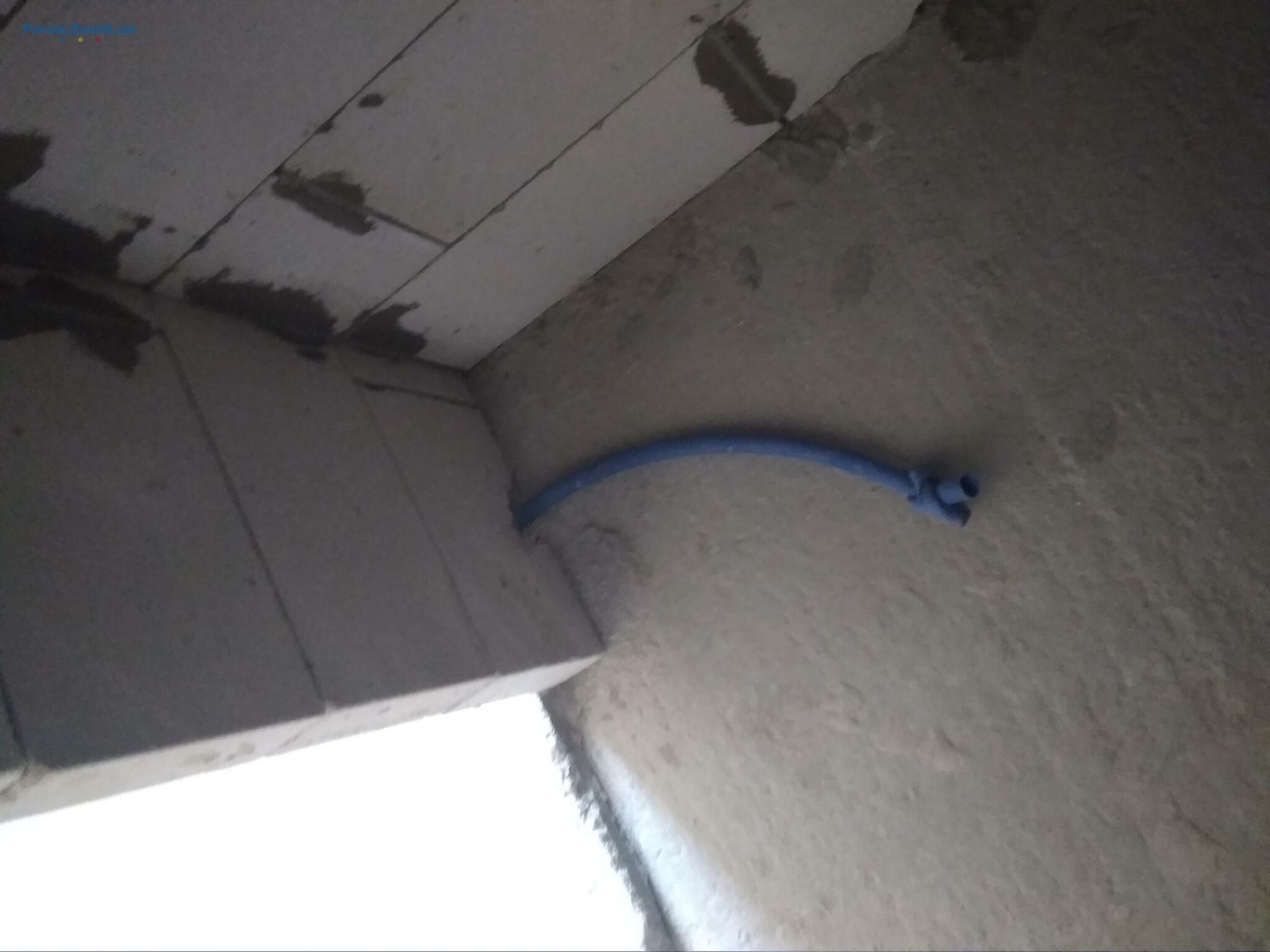

Добрый день!
Сегодня получил ключи от третьего смарта. Итак, по полкам:
- ключи забирать в ЖЭКе по адресу Киев, переулок Московский 2а. Там черный забор - нужно позвонить в домофон и сказать охране, что вы в ЖЭК "Проджэкт консалтинг" - найти не сложно. Там заключаете с ними договор, подписываете угоды на коммунальные, забираете ключи и, собственно, на этом всё.
- забрав ключи, естественно, первым делом спросил об акте приёма-передачи и подписании основного договора. Оба этих замечательных момента будут неизвестно когда, так как неизвестно кто, который за них ответственен, сейчас в отпуске. Окей - ждём.
- радуясь оперативностью в ЖЭКе я с ключами потопал в квартиру. Здесь у меня хорошее настроение ярко подпортилось... Прошу Али и Сервис менеджера с этой строчки читать очень внимательно!
Стены - треш. Раствора лежит очень мало - в некоторых местах я вижу между газоблоком соседскую квартиру.
В некоторых местах стена покрыта трещинами и кирпичи откровенно "гуляют" с люфтом миллиметров 5 примерно. При хорошем толчке я с лёгкостью могу увеличить площадь своей квартиры, путём присоединения соседской.
Щель под потолком как была - так и осталась. Её заботливо забили трубным утеплителем и задули пеной - хлам! Скорее всего это случилось из-за того, что кто-то банально просчитался с высотой потолков.
Скорее всего течет крыша - в углу возле окна большие потёки от потолка до пола, и идут они явно с потолка. Все фотографии приложу.
Поговорив с рабочим очень "обрадовался" тому, что между вторым и третьим смартами будет парковка.
Очень жду комментариев по каждому из вышеизложенных пунктов от Сервис-менеджера сейчас, что бы в момент приема-передачи никто не делал квадратные глаза и не говорил "мы не знали, мы не при делах".
З.Ы. Ну и труба подачи воды - выше всяких похвал, одни эмоции.
Добрый день.
Это следы -возможны при том Когда не была вообще сделана крыша, устройство крыши делается в конце .
Пена+ демферная лента- не прощёт высоты, а умышленное действие...ведь при нагрузке потолка, и чтоб не трещали стены это слой является аммортизирующим слоем.
Труба не пластмассовая..это защитный уплотнитель - внутри труба кан ( вроде бы)оголите и посмотрите

Отлично, тогда объясните - почему я из своей квартиры через стены вижу соседнюю, и почему некоторые газоблоки двигаются, когда их касаешься? Это тоже амортизация?

Пена оказывается амортизирующий слой, фишечка Зим, поэтому наверное у меня все стены потрещали, защитного пенного слоя не дали
