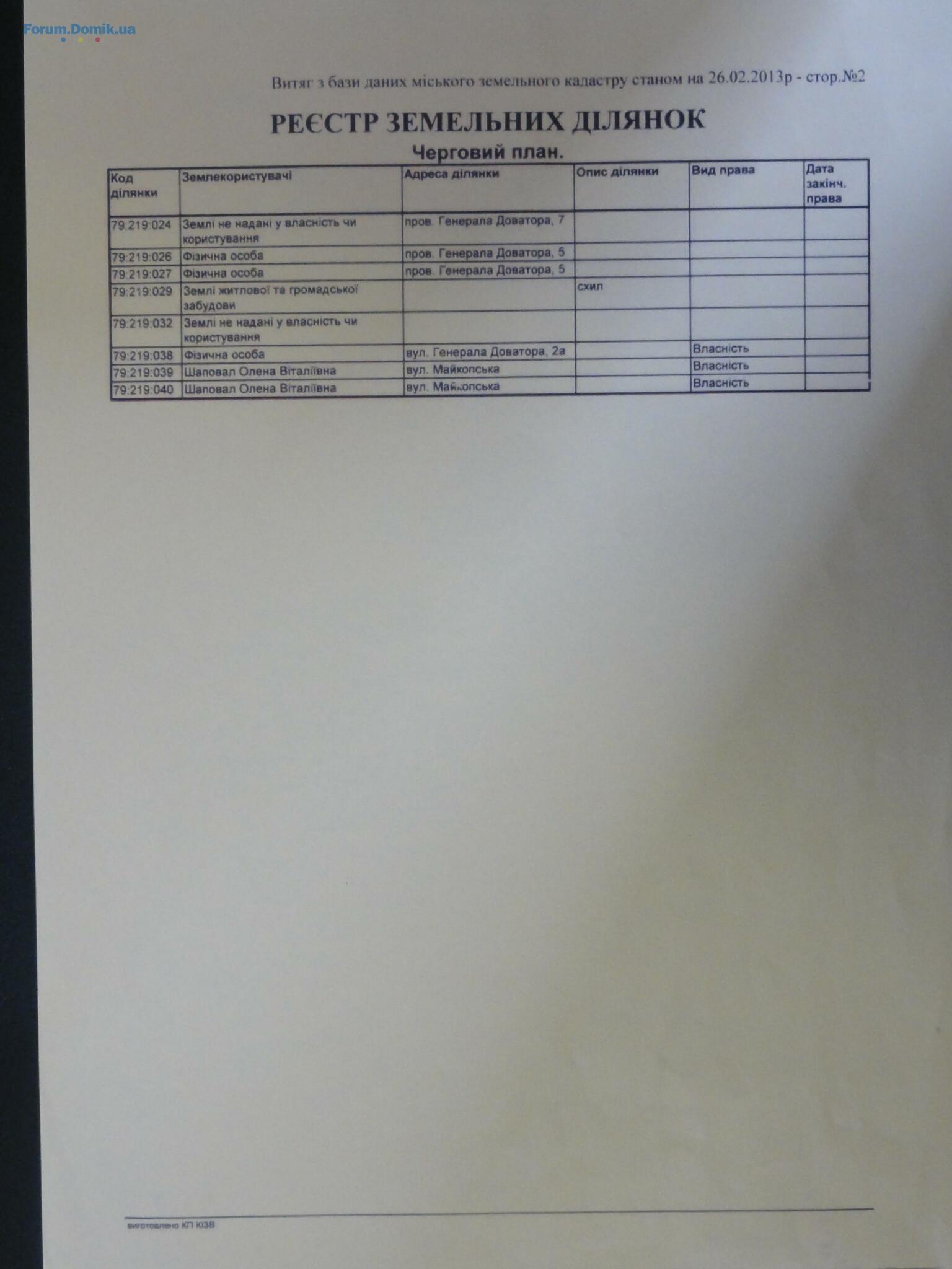

Значит так: ничего мне вчера так и не прислали. Только сегодня днем мальчик набрал меня и, наконец, скинул документы. Организация работы просто волшебная.
В Виконт сегодня не успел - срочно надо было на работу. Попробую завтра.
Вся присланная мне документация: //rghost.net/59236536
Alan_F
19
22 ноября 2014
24 ноя 2014 11:20
Вот сижу изучаю - сразу смущает цена в 1100 баксов за квадрат. Это явно больше того, что он говорил и даже с последними повышениями цен. Ничего не понимаю.
Часть вторая: //rghost.net/59236897

Alan_F, в этих документах достаточно доказательств незаконности строительства, но нет ключевой бумажки (Градостроительные условия и ограничения), чтобы оценить возможные последствия. Земля под индивидуальное строительство - для ее застройки предъявляются жесткие требования, в том числе отступы от краев участка, этажность (тут она вроде соблюдена), процент застройки территории, тип домов, плотность жителей (с этим вообще криминал - у них плотность превышена в 2 раза от предельно допустимой по нормативам точечной многоэтажной застройки, а при 4-хэтажном строительстве превышение будет раза в 4, а нормативы усадебной застройки раз в 10-15). Это серьезная лажа по части Департамента градостроения и архитектуры КГГА - они проверяют соответствие на стадии присвоения почтового адреса ПОСЛЕ ввода в эксплуатацию.
Согласно геологии, участок оползневоопасный, а значит при строительстве на нем ОБЯЗАТЕЛЬНА экспертиза проекта в части прочности, надежности и долговечности даже при 1-3 категории сложности - по Декларации, никакой экспертизы не проводилось, а это одно из любимейших ГАСК нарушений. Да и сам домик в таких условиях без обязательной экспертизы вызывает кучу вопросов.
Учитывая Декларативный принцип, ГАСК может выдать декларацию и ни разу не увидеть построенный дом, но вот нарушение по части Департамента градостроения и архитектуры всплывут обязательно, если кооператив будет получать почтовый адрес, а не решит кидануть пайщиков, как в Виконте, подсунув им незаконно зарегистрированные права собственности.
