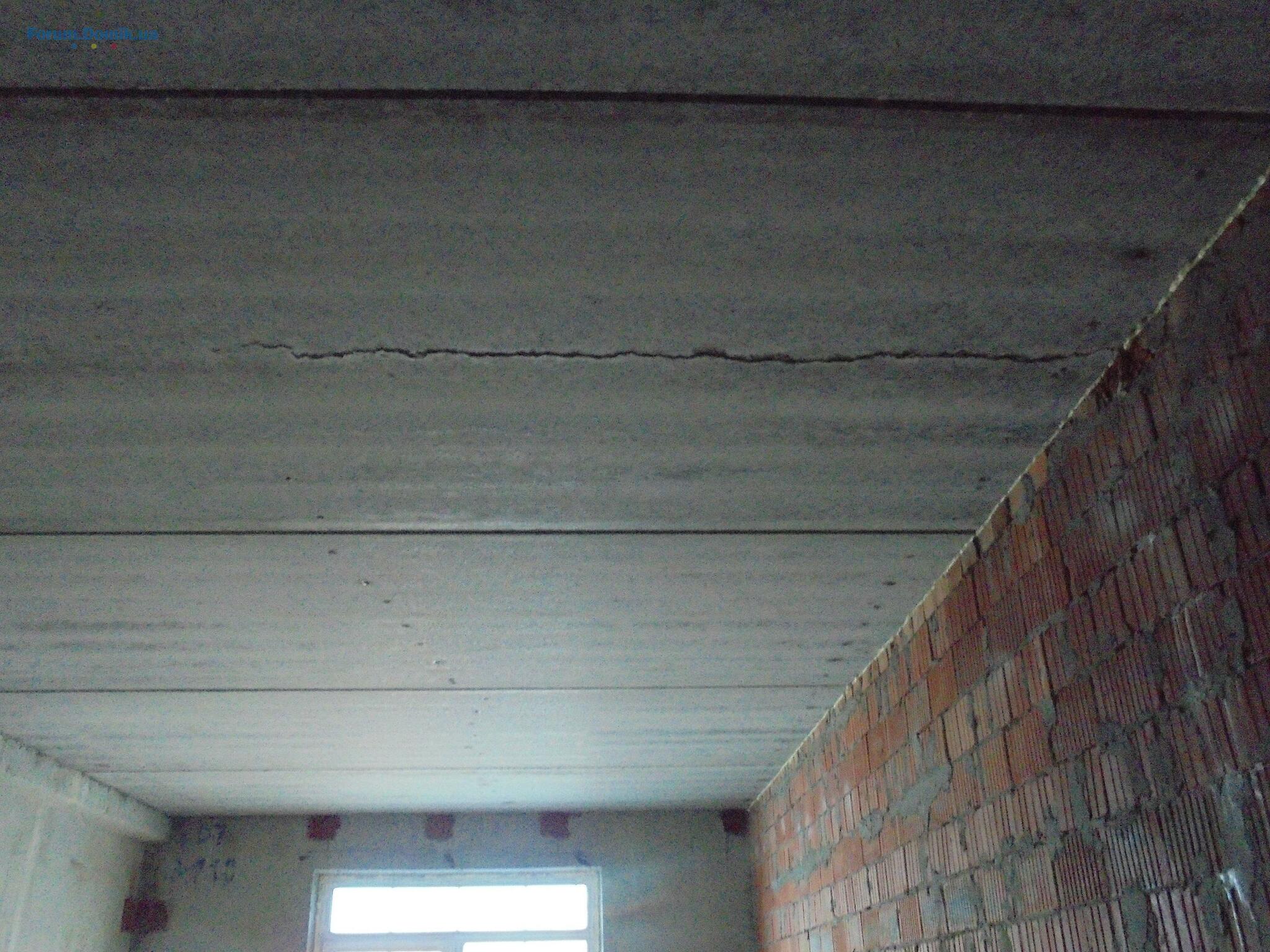

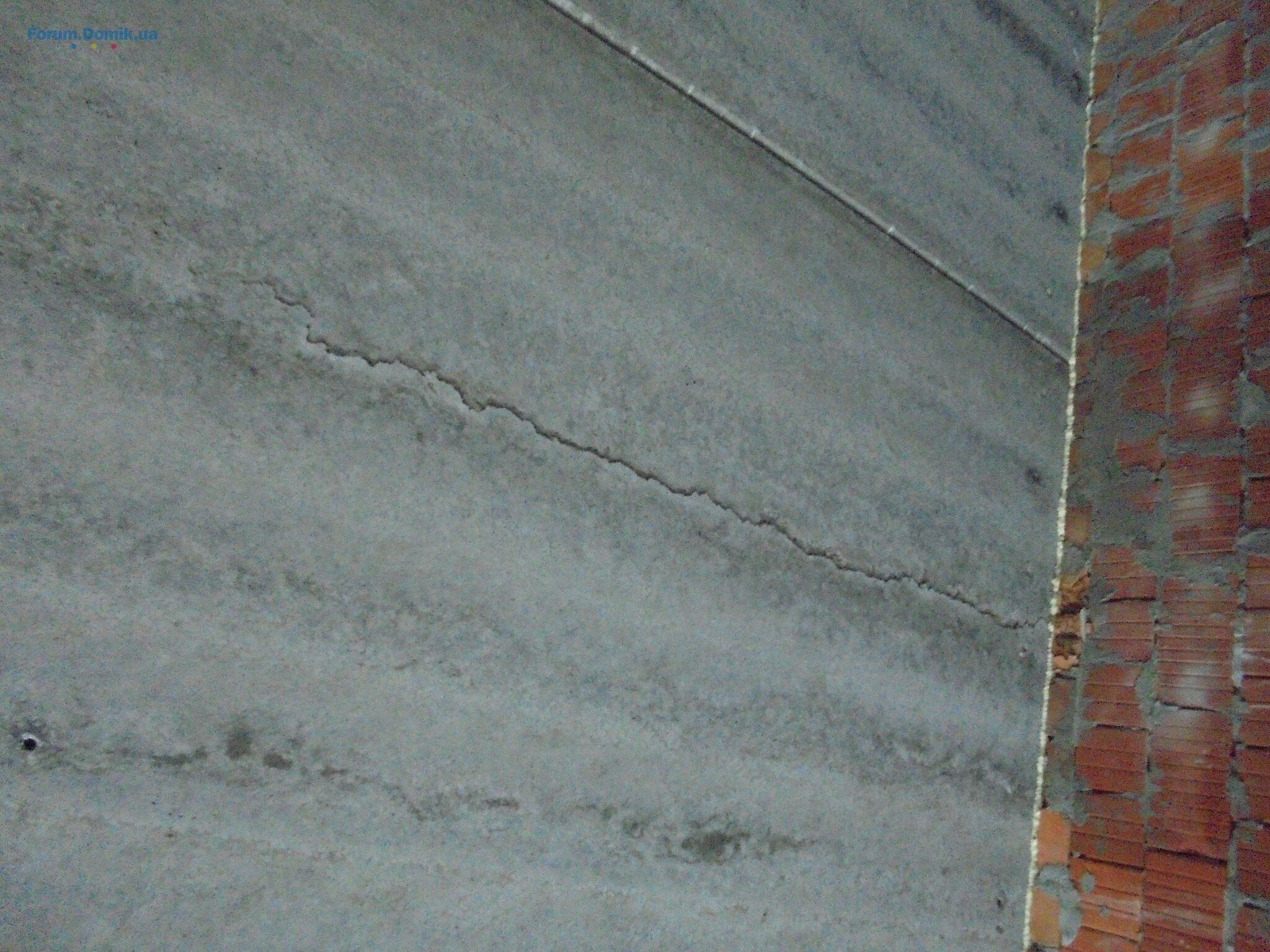

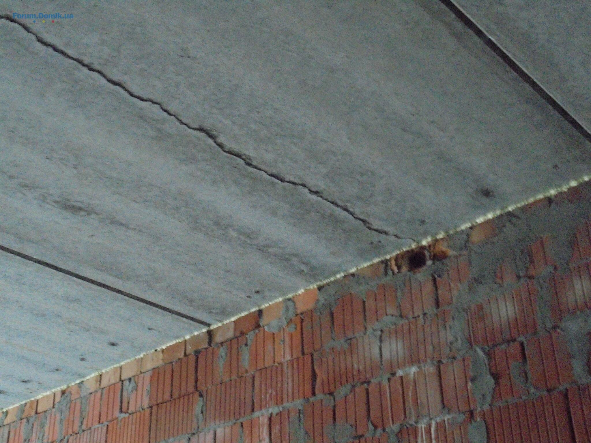

Був на огляді, так як прийшов лист на поштове відділення - типу приходьте приймайте квартиру, все готове... Я тут до останнього випромінював позитив і намагався зберігати радість від здійсненої покупки... Але після останнього візиту і моє терпіння не витримало - мало того, що нічого там було приймати і ми даремно приїхали, а лист за яким я ходив на пошту, і в якому йдеться, що якщо я не підпишу акт попереднього огляду то буде вважатись, що я з усім згоден - все ок, назвали інформативним, не дали підписати акт, про недоліки, бо мовляв, немає там когось хто його може скласти - приходьте знову... вхідних дверей не було, шматок балкону хтось відкусив, двері в балконі щільно не прилягали, але саме страшне - це те що на стелі - тріснута плита бетонного перекриття, тріщина якої йде і в сусідню квартиру( Як тепер з цим жити і узагалі радіти придбаному житлу я не знаю. Всі недоліки вони пообіцяли виправити, в понеділок задокументувати, але бетонне перекриття не заміниш, не розібравши пів будинку... Тож я не знаю що мені робити і на що сподіватись... Фото додаю. От так от зустріла мене оселя, яку вони закликали мене листом приймати, Royal House - нова якість життя...

Цитата "ErnestL":...але саме страшне - це те що на стелі - тріснута плита бетонного перекриття, тріщина якої йде і в сусідню квартиру( Як тепер з цим жити і узагалі радіти придбаному житлу я не знаю. Всі недоліки вони пообіцяли виправити, в понеділок задокументувати, але бетонне перекриття не заміниш, не розібравши пів будинку... Тож я не знаю що мені робити і на що сподіватись... Фото додаю. От так от зустріла мене оселя, яку вони закликали мене листом приймати, Royal House - нова якість життя...
Это ж эта трещина будет всегда шевелиться теперь. Или натяжным потолком придется затягивать или гипсом. Шпаклевка, явно, не решит этот вопрос. Задуть ее чем-то и зашивать весь потолок...
Я то зроблю все можливе, і забудовник пообіцяв вирішити цю проблему всіма найкращими способами що існують на сьогоднішній день, але мене одне хвилює - як це вплине на надійність усієї конструкції в подальшому...
Да никак не повлияет, это ж бетон+ там есть куча метал прутьев, которые держат саму панель
Vitaliy1
V
76
16 января 2018
13 май 2018 09:50
Это ж продольная трещина, сильно повлиять не должна
Нужно гост-ы глянуть, может это допустимо, а может и нет...
