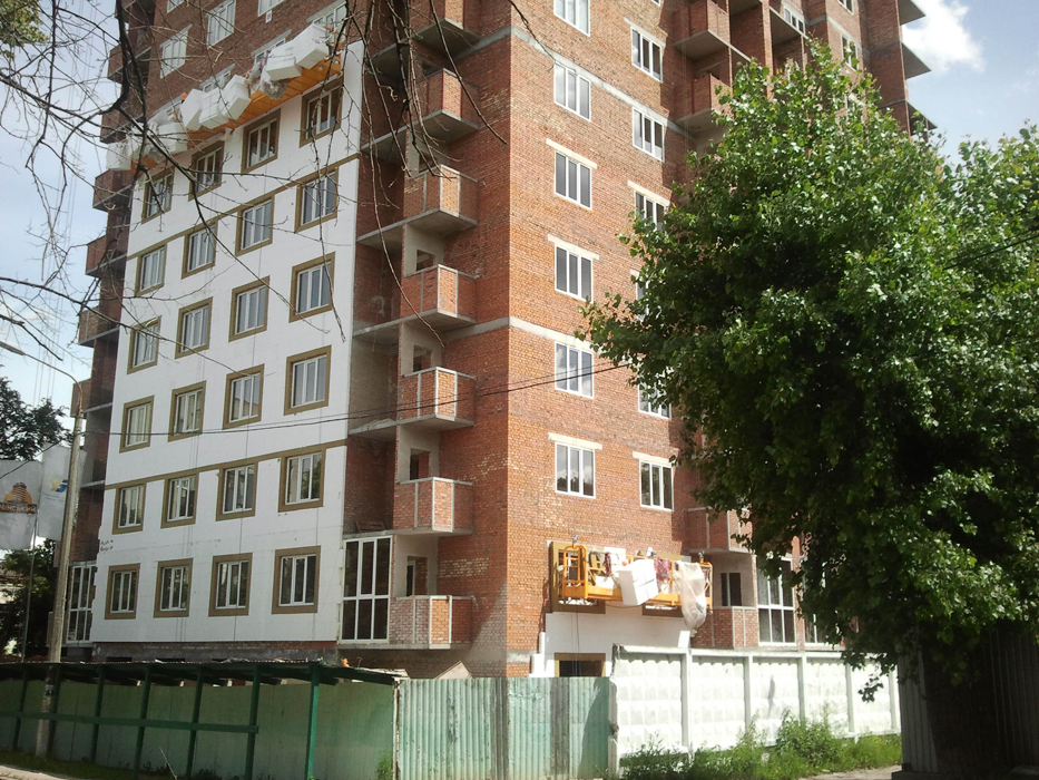

Кто-нибудь знает процесс укладки пенопласта? И как они делают это в нашем случае?
eugeniak
e
249
21 сентября 2013
18 июнь 2014 19:44
Цитата "shar-k":Кто-нибудь знает процесс укладки пенопласта? И как они делают это в нашем случае?
Долго стояла рядом, наблюдала снизу, пыталась понять.
Так и не разобралась.
Сложилось ощущение, что его приклеивают.
investor177
i
96
19 апреля 2014
18 июнь 2014 19:46
интересная тема
кто знает? делитесь информацией
aleksey 1
a1
25
01 апреля 2014
18 июнь 2014 19:54
Добрый день. Я общался с облицовщиками и утепление будет выглядеть так:
Пенопласт плотностью 15 (не очень хороший)клеится к стене и прибивается дюбелями. Потом это все армируется сеткой и штукатурится. И когда все это дело высыхает , красят фасадной краской.
