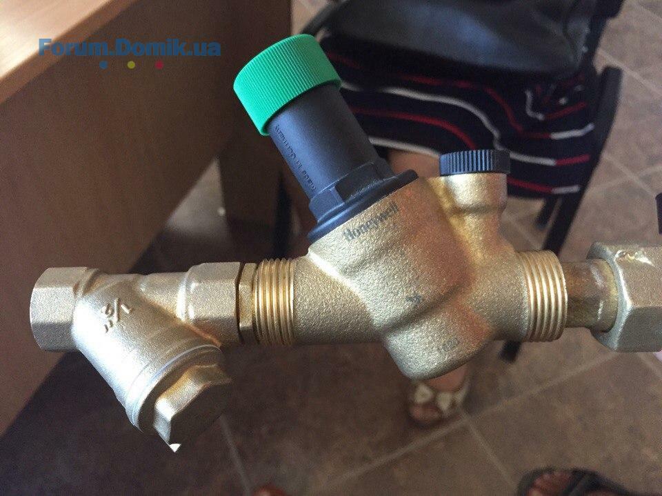

Соседи, кто разбирается в сантехнике? Проконсультируйте пожалуйста!
Застройщик предполагает установку следующую систему на трубопровод: фильтр грубой очистки, редуктор, счетчик, обратный клапан (фото прикрепил). Потому вопрос - "Насколько надежны данные комплектующие, стоит ли их менять?" Понимаю, что все относительно, но все же.

Цитата "vmos":Соседи, кто разбирается в сантехнике? Проконсультируйте пожалуйста!
Ранее ВН говорил, что этовременные счетчики воды.
Водоконал требует установки электронных с передачей данный в деспетчерскую. И УкрБуд должен быдет их установить потом.
