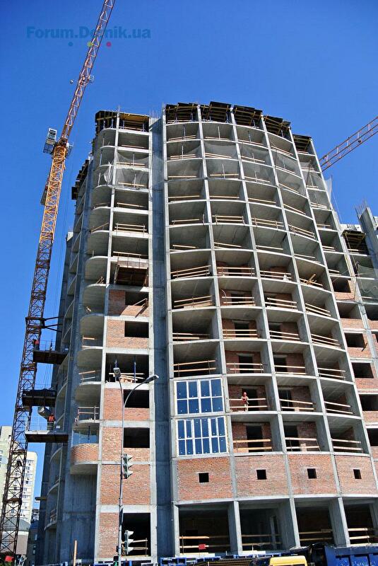

Добрый вечер.
В отношении панорамного остекления я несколько разочарован, и тут идет речь не только о энергосберегающем пакете (это безусловно должно быть), но и о геометрии. Как Вы можете видеть, в дугообразный проем устанавливают прямолинейный стеклопакет.
Я ожидал увидеть иное решение, подобное ЖК Новопечерский двор.
Да уж ...
Да уж ...
Да уж ...
Согласна абсолютно, унылое решение с окнами: "частокол" на четвертом этаже,прямолинейный стеклопакет (зачем тогда заливали дугообразный проем...), горизонтальный разделитель по центру всю панораму перечеркивает и еще волнует вопрос безопасности обычных окон "в пол". Ребенка к таким окнам страшно подпускать..
Замена на нормальные панорамные окна нам обойдется в ~20 000 грн. (окно 6 кв м).
Что думаете? Может пока не поздно коллективно поднимем вопрос?
Да уж ...
Тоже абсолютно согласна. Тем более, я не специалист, но думаю, что даже не специалисту видно ,что несоответствие форм окон и проемов помимо эстетической дисгармонии может повлечь технические проблемы. Как такое окно качественно и красиво заделать, не представляю. Возможно это несоответствие только на пробных вариантах? Возможно Представитель внесет ясность.
