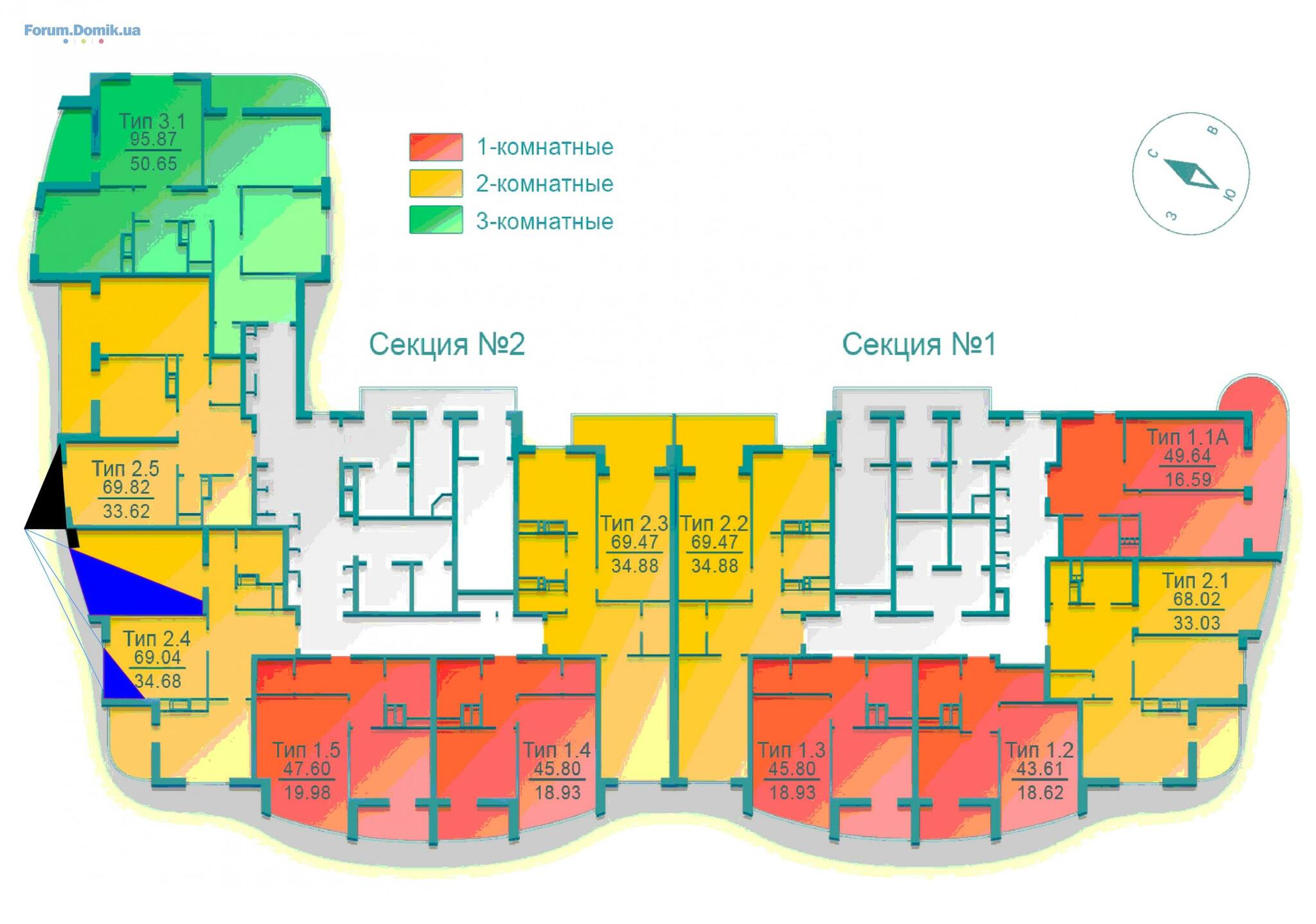

Черным цветом выделено изменение проекта. С остекленной конструкции квартиры тип 2.5 будет просматриваться значительная часть смежной квартиры тип 2.4 и квартиры тип 2.4 этажом ниже(выделено синим цветом).
Судя по конструкции "Шедевр" у жильцов квартир 2.5 тоже будут большие проблемы, особенно зимой. Такие "мостики холода" нарочно не придумаешь.

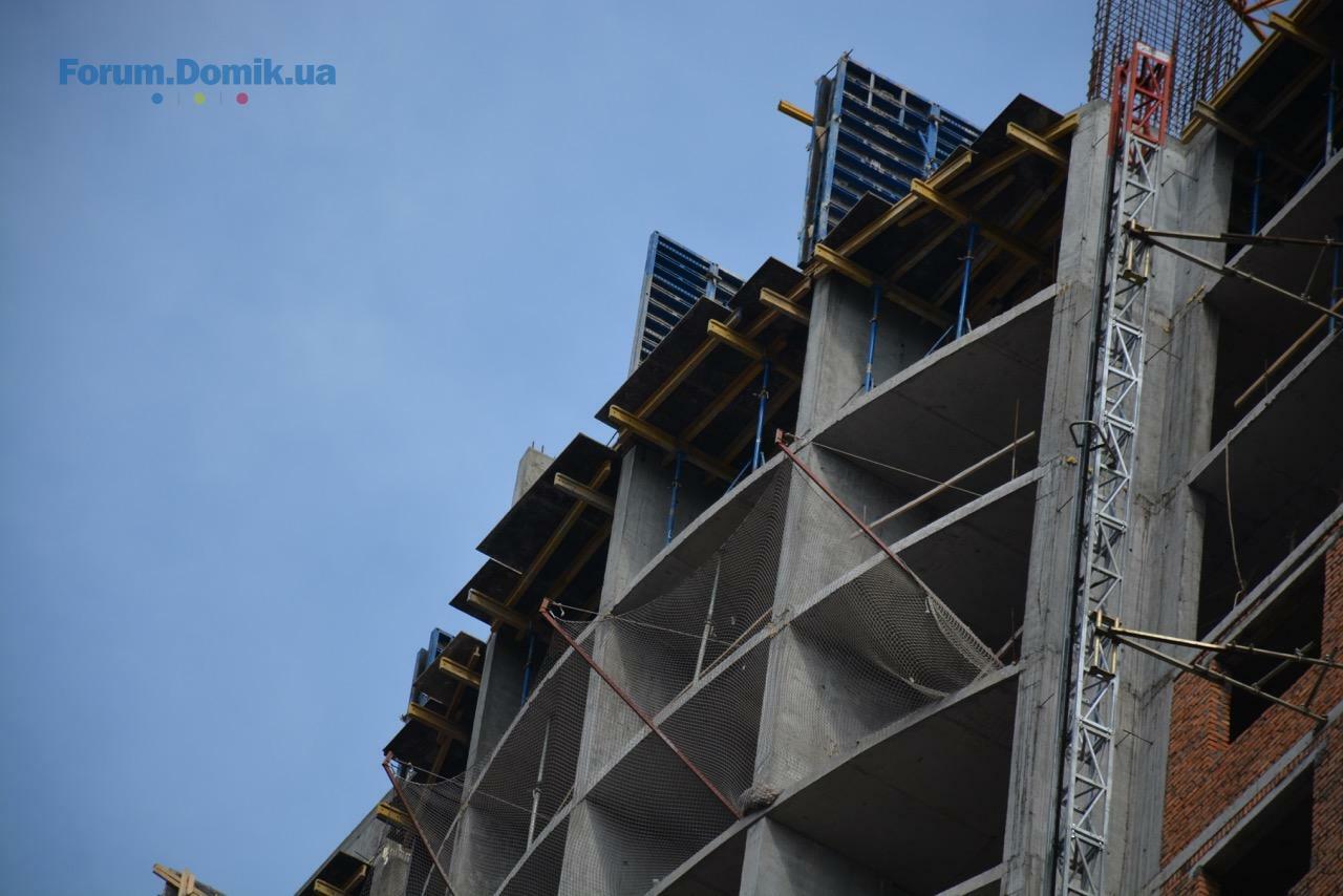

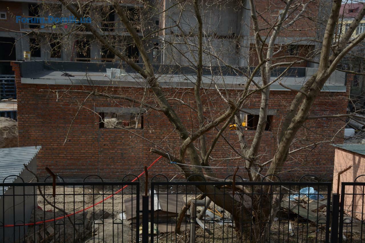

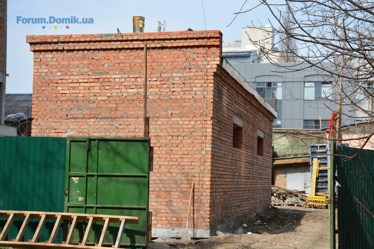

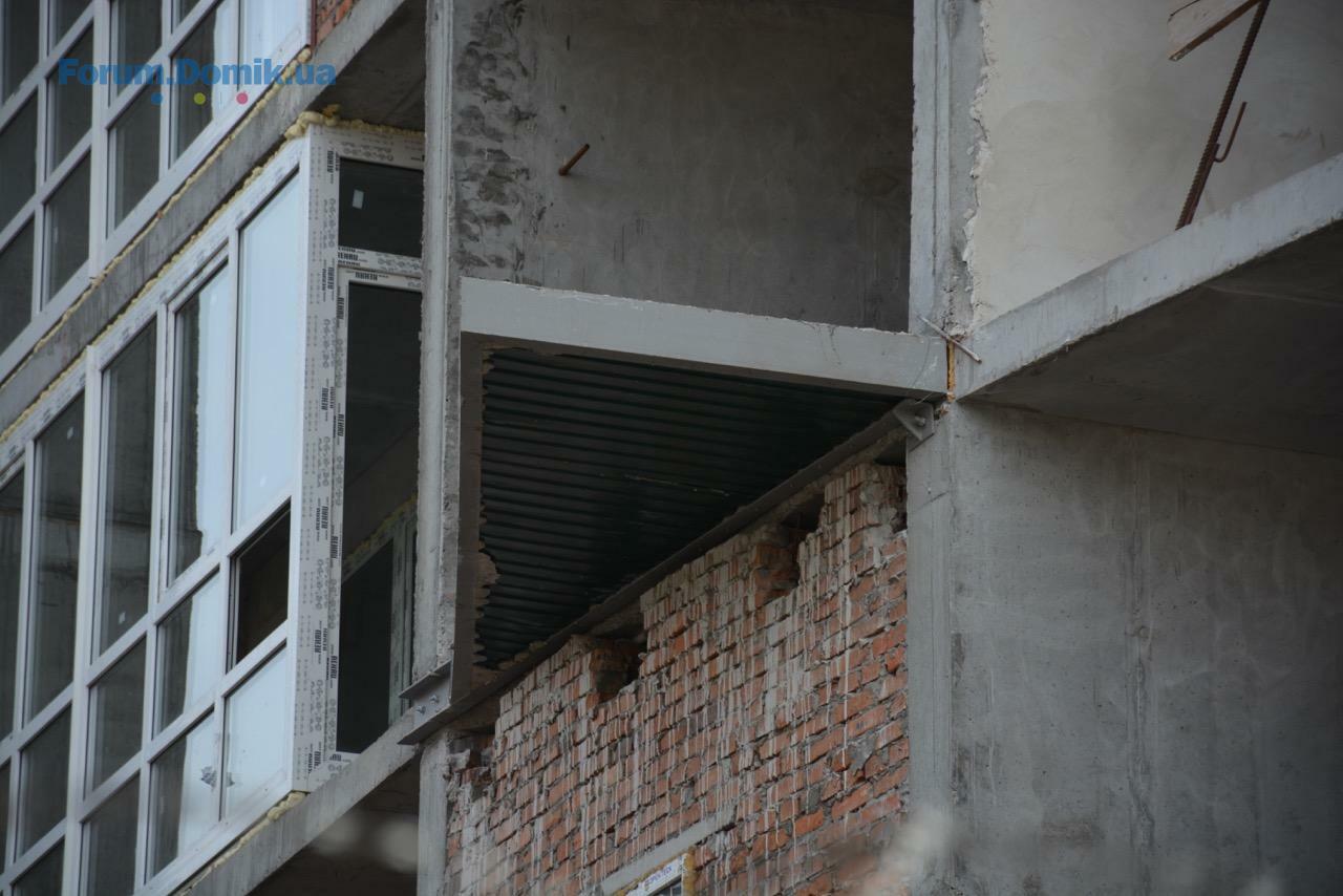

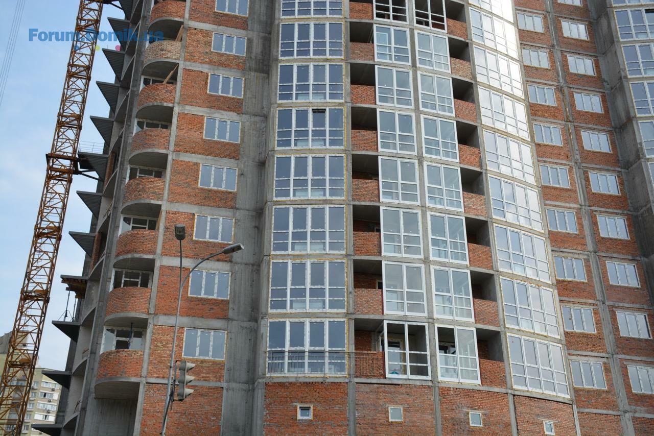

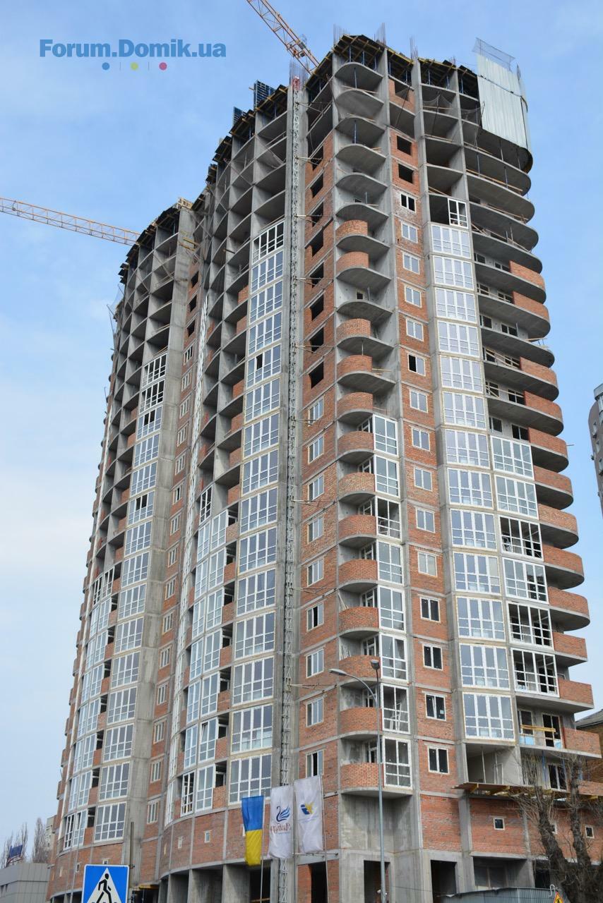

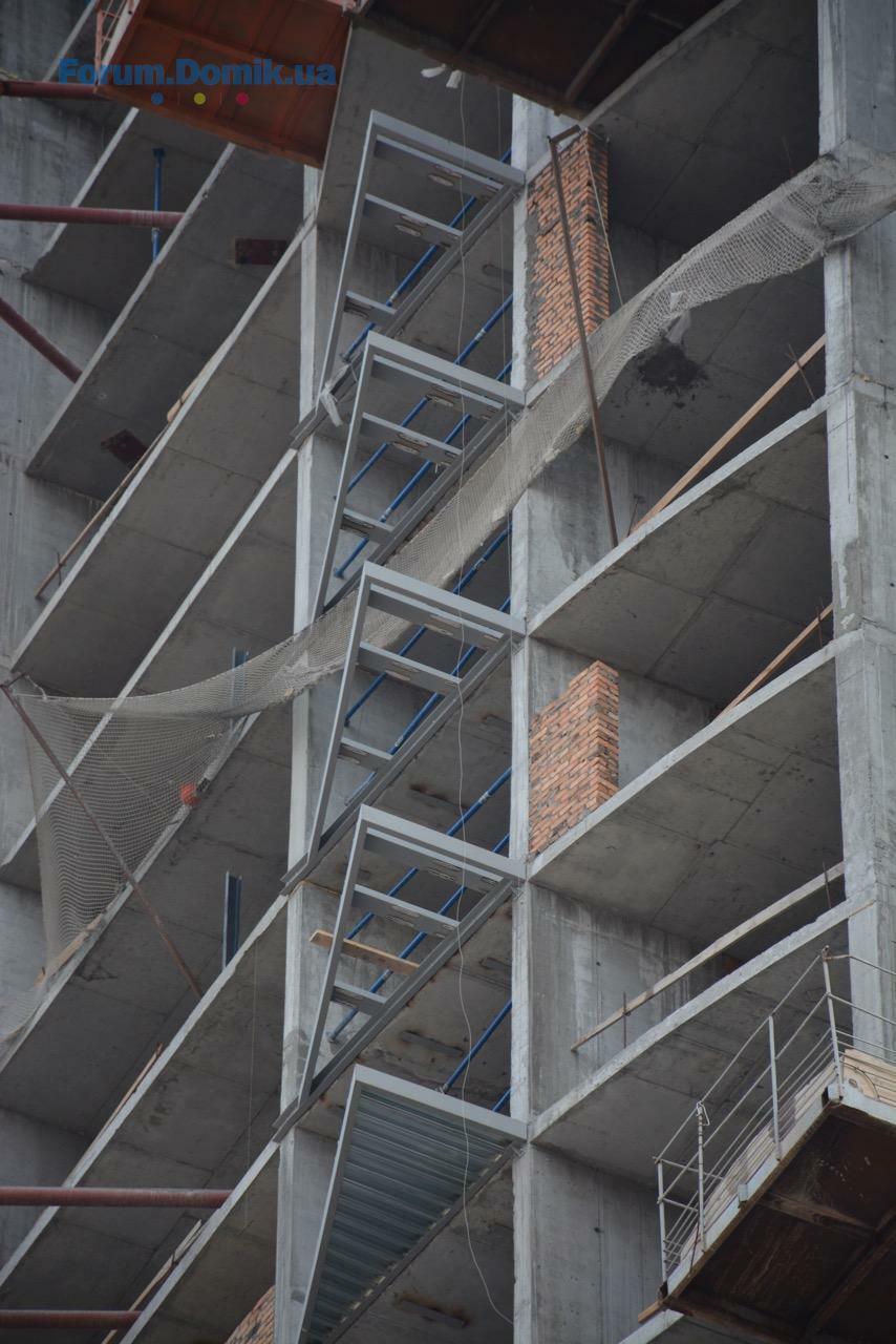

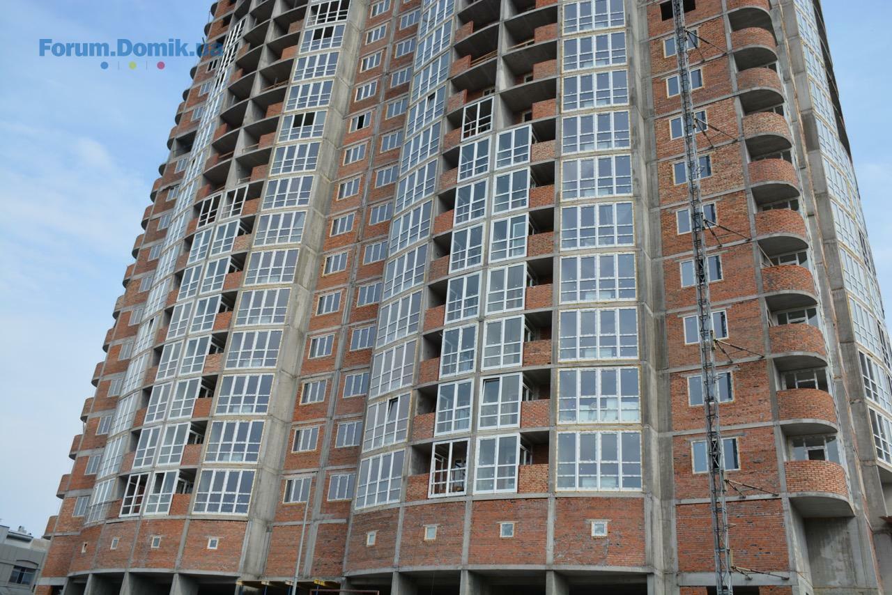

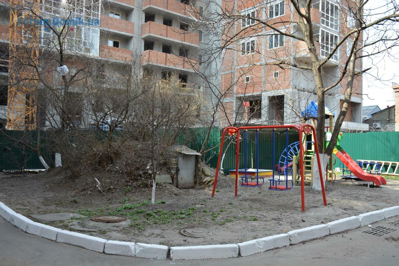

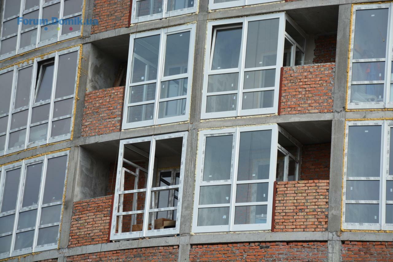

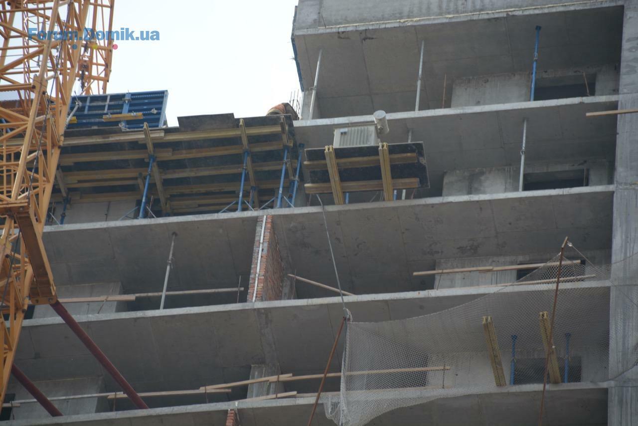

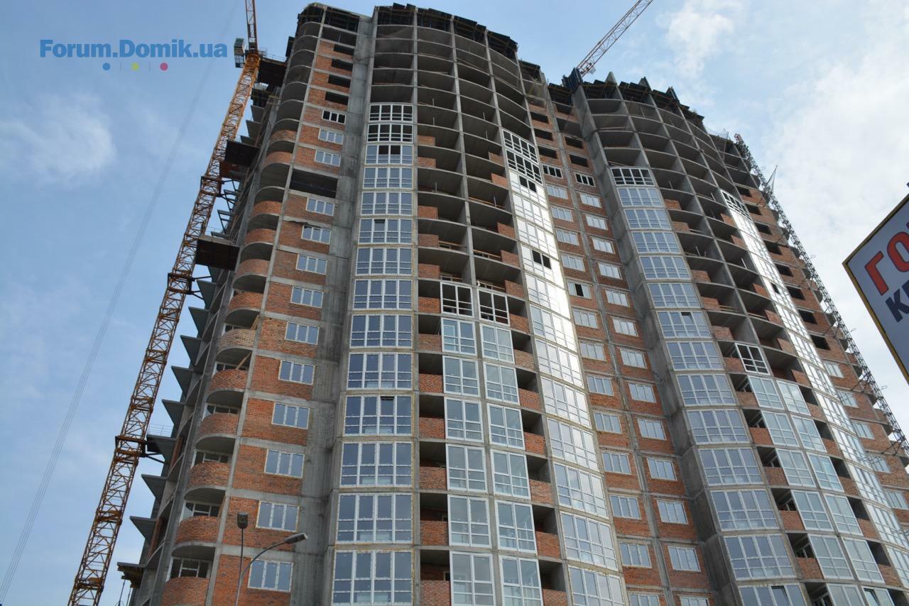

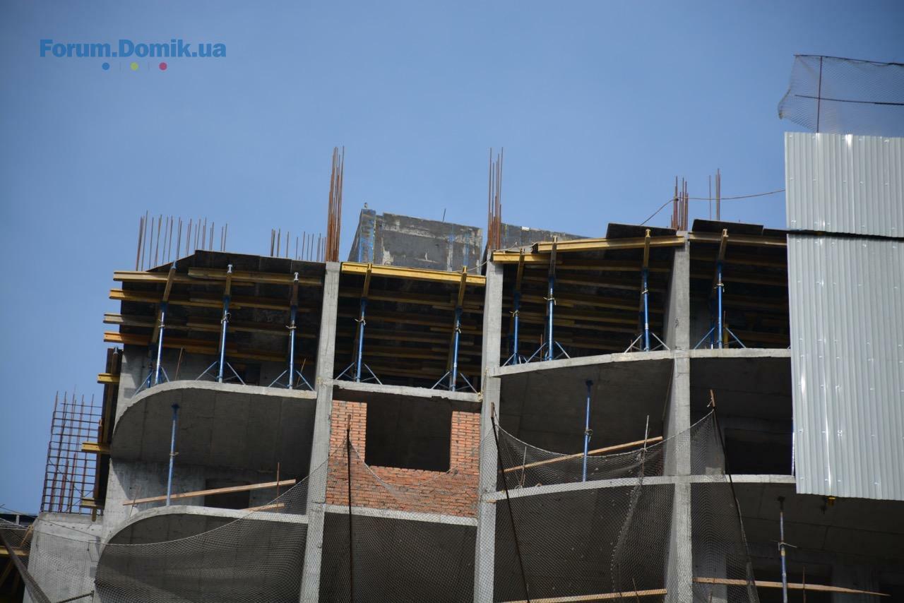

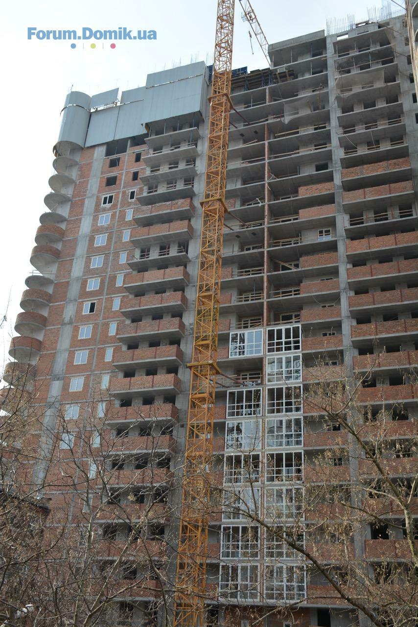

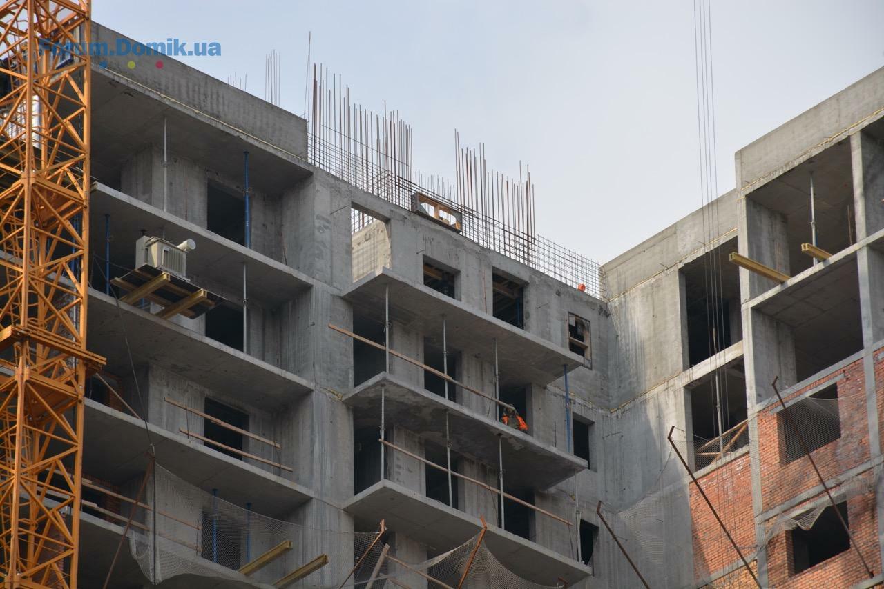

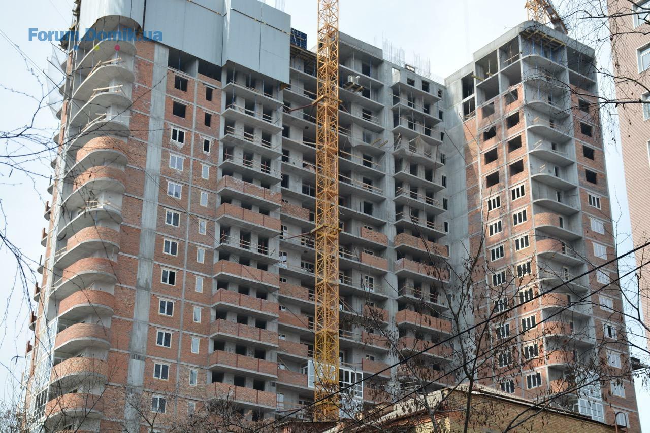

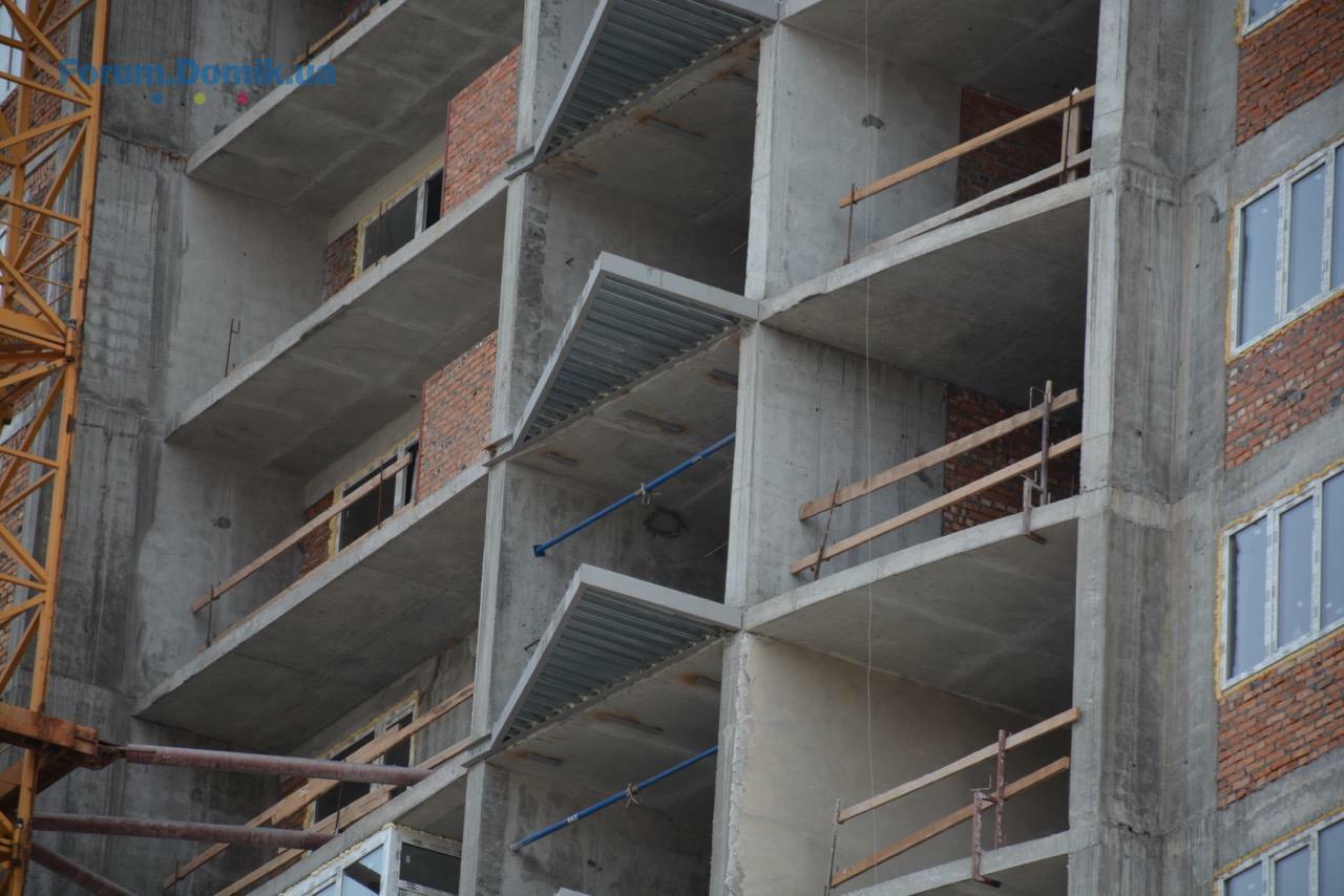

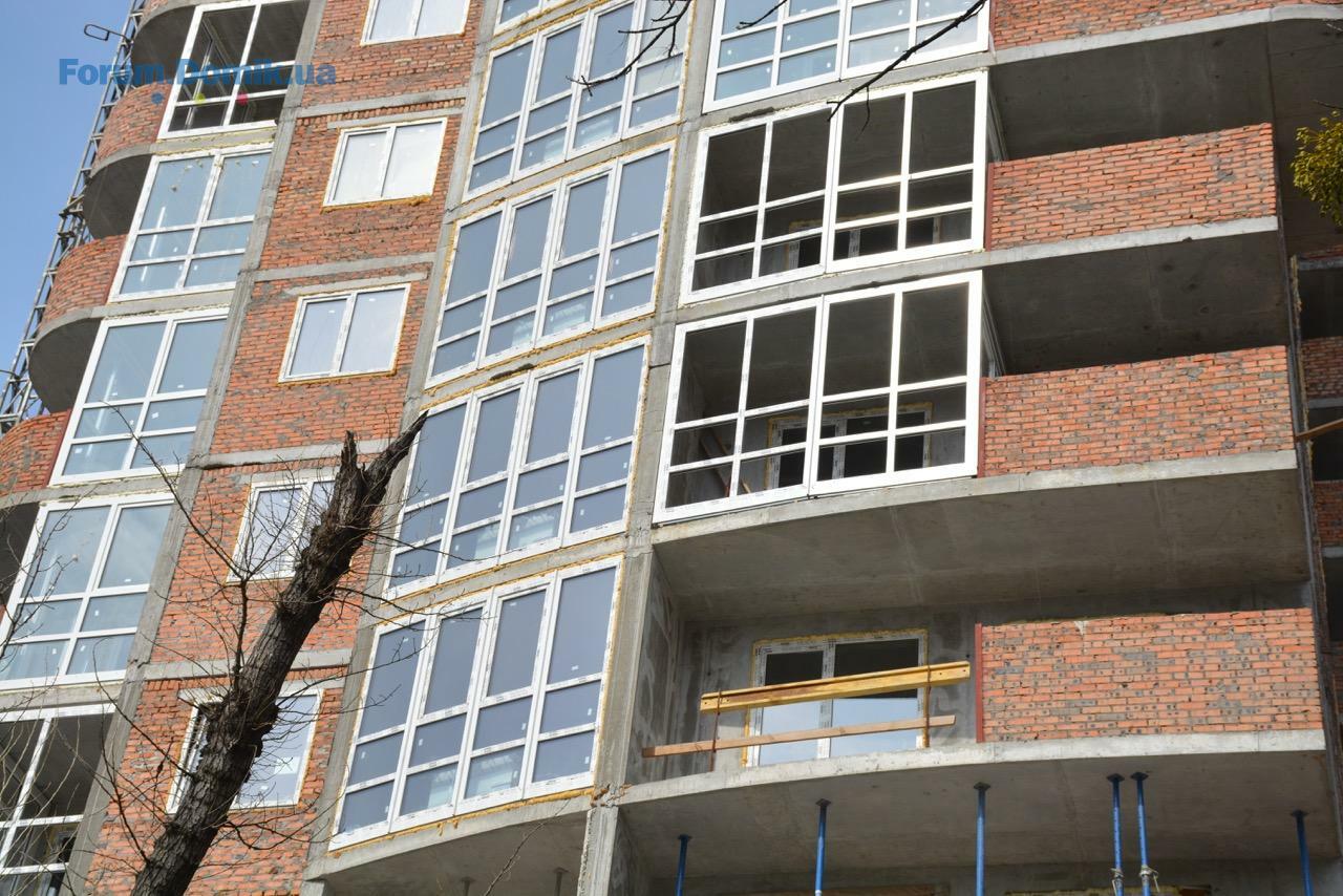

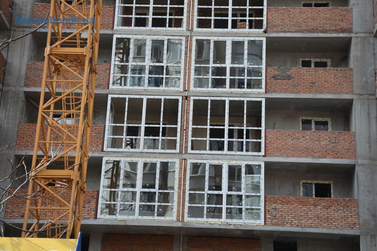

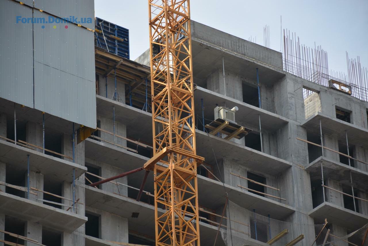

Деякі фото від 28 березня 2015
Честно - нарисован бред. Если стоять на самом краю угла, как вы нарисовали, то может, что то там и видно будет. Но там будет еще рама.
По поводу мостика холода, дом утепляеться, поэтому потери от этого мостика минимальны.
На рисунке дано схематическое изображение для общего представления. «Тени» от рам уже учтены - на самом деле выступ длиннее, чем показано на схеме.
Предлагаю Вам, приблизительно посчитать тепловые потери. Теплопроводность стали больше, чем у бетона в 50 раз (по некоторым источникам в 100 раз). Номер швеллера (сечение) определите по фотографии kontа или произведите замеры на объекте. Вероятно, на стальной швеллер тоже прикрепят минеральною вату, но от этого стальным он быть не перестанет.
Есть предположение об увеличении теплопотерь. Заключение дадут эксперты.
