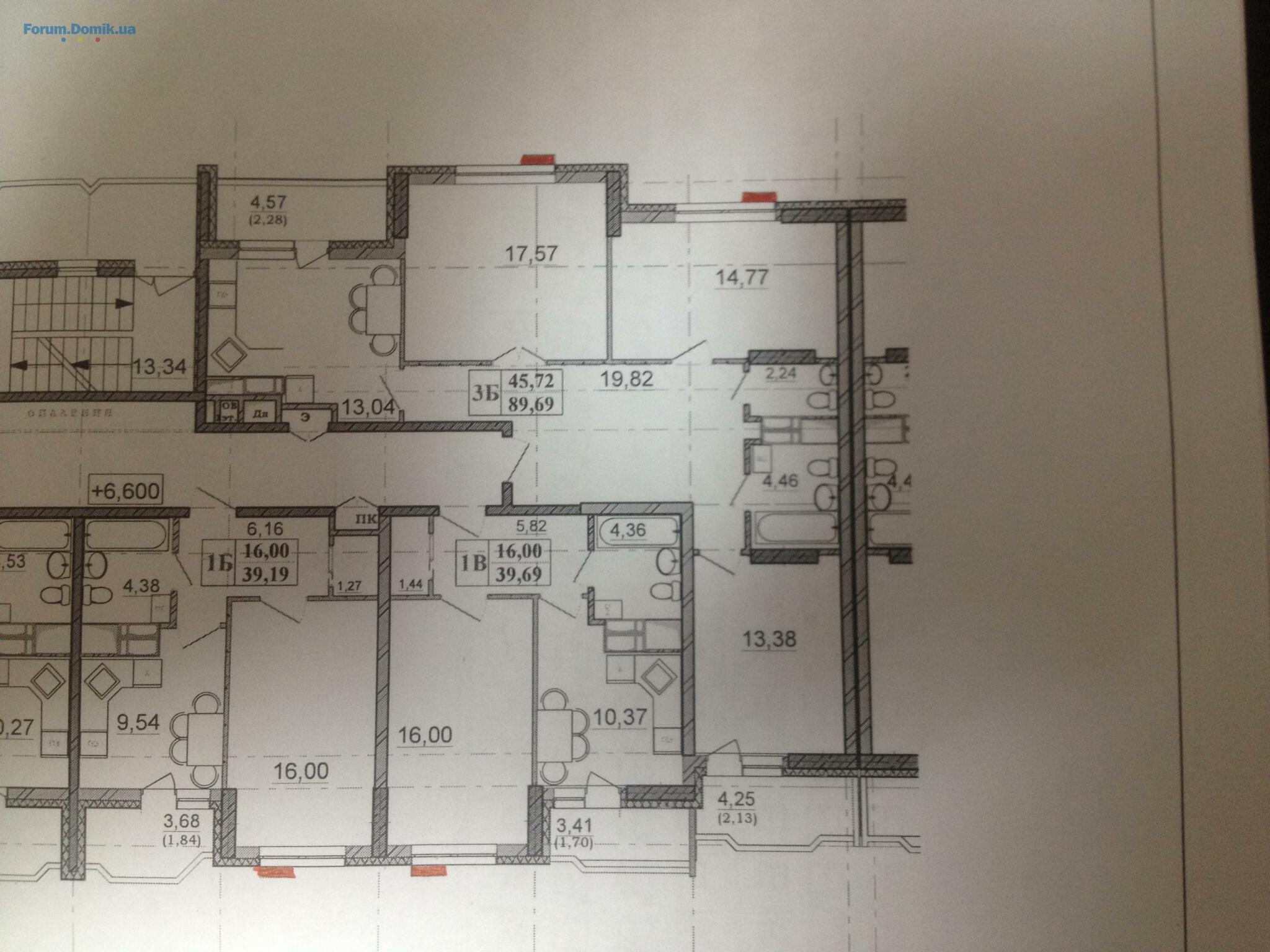

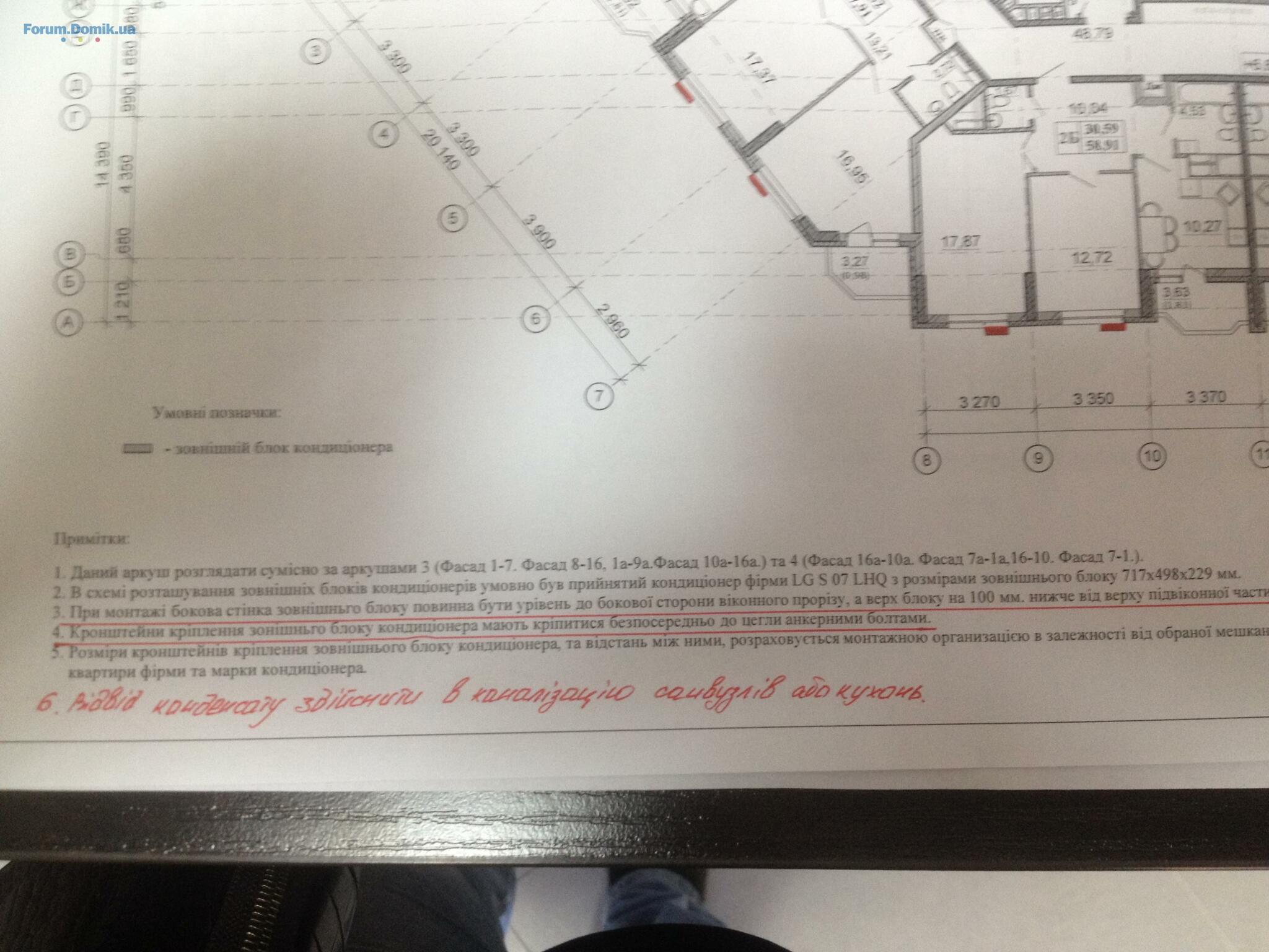

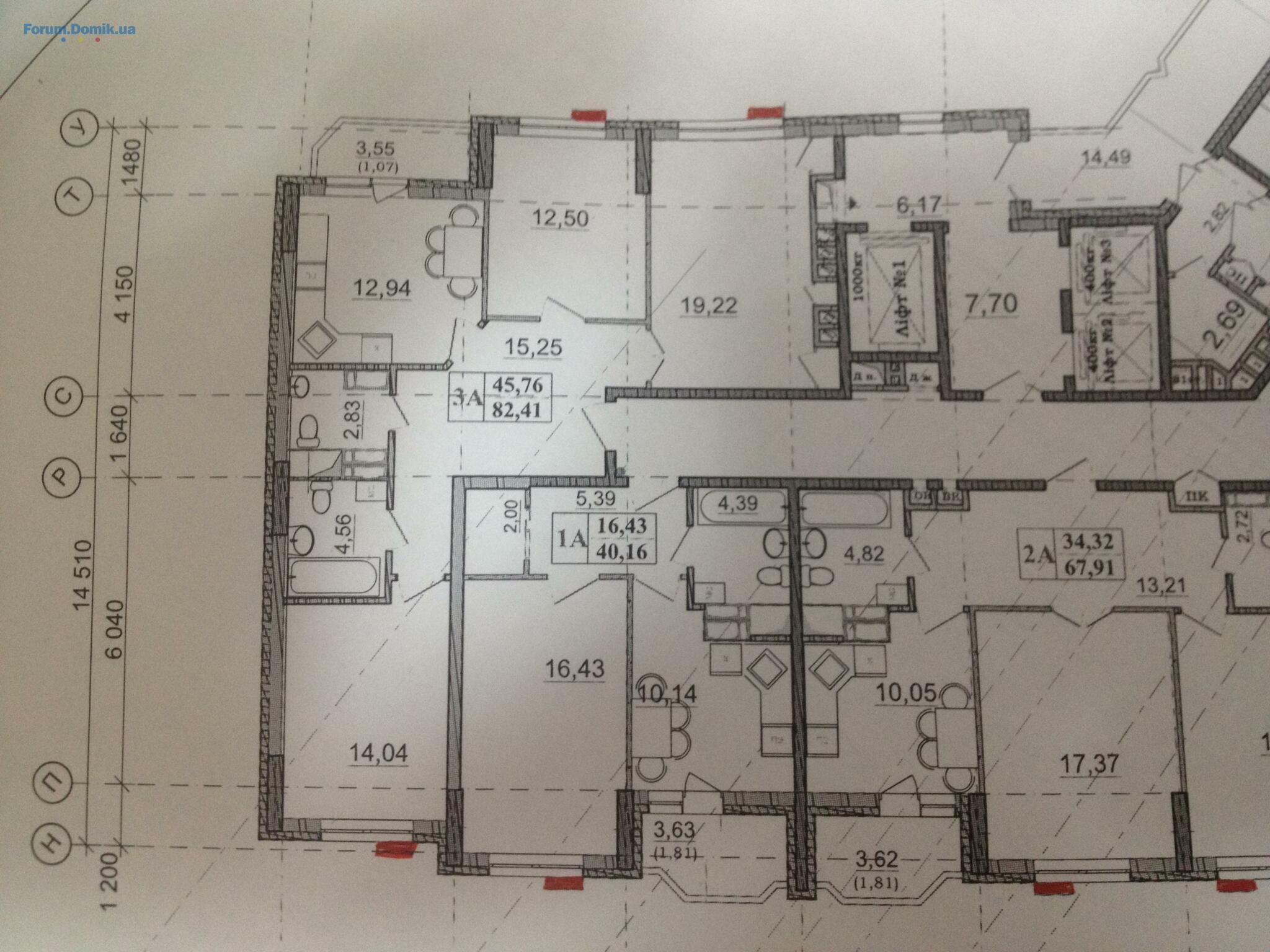

Был сегодня в первом доме.
У консьержа лежит разрешенная схема установки внешних блоков кондиционеров.
И, внимание!!!, ручкой дописано, что слив должен быть в канализацию санузлов или кухонь.А теперь хоть кто-нибудь сможет мне объяснить как НЕ ШТРОБЯ НЕСУЩИЕ КОНСТРУКЦИИ В 3-комнатной квартире сделать этот финт??? Я, например, не знаю. Штробить пилоны принципиально не буду. И пусть попробуют мне что-то доказать, т.к. судя по экспликации и дописке ручкой слив в канализацию не является обязательным условием.
[attachment=2]IMG_2262.JPG[/attachment][attachment=1]IMG_2264.JPG[/attachment]
[attachment=0]IMG_2263.JPG[/attachment]
Согласен. Я так понимаю застройщик про втыкал наружный слив с кондиционеров, который можно установить даже сейчас и теперь пытается переложить данную проблему на нас, типа сохранить фасад, но при этом не потратить не копейки. При этом не ссылается на нормы, а делает какие-то дописки.

ДБН В.2.5.-64-2012
п.22.1.3. Воду з систем внутрішніх водостоків треба відводити в зовнішні мережі дощової або загальнозливової каналізації.
не дозволяється відводити в побутову каналізацію.
