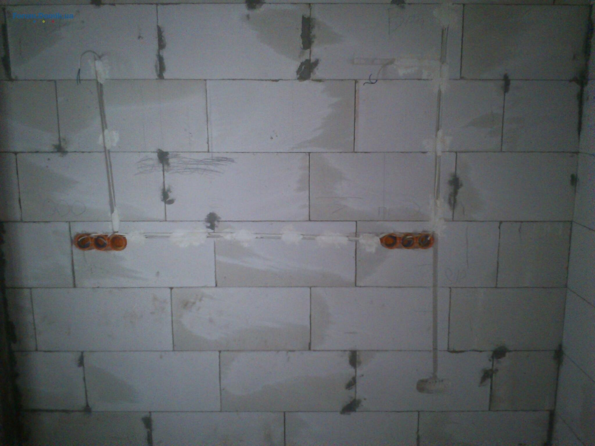

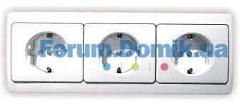

Кто знает, как считают розетки когда делают проводку? Если рядом 3 розетки, то считают каждую отдельно?
120 литров 80 градусной воды хватает.
проводку уложены метраж + штробление метраж, розетки выключатели за каждую точку при штроблении под коробочку.

Karolla
K
370
06 августа 2014
10 март 2016 12:27
я не знаю....на 3 розетки может быть одна коробочка?

Cirano
C
748
01 ноября 2013
10 март 2016 12:43
Не, 3 розетки - 3 коробки, 5 розеток - 5 коробок. И по другому не бывает.

Cirano
C
748
01 ноября 2013
10 март 2016 13:04
Цитата "Karolla":
Наверное, лучше покажу фото.
Это три точки или одна считается у электриков?
3, потому что нужно 3 коробки.
На фото под розетки 6 точек.
Karolla
K
370
06 августа 2014
10 март 2016 13:38
Спасибо большое!
