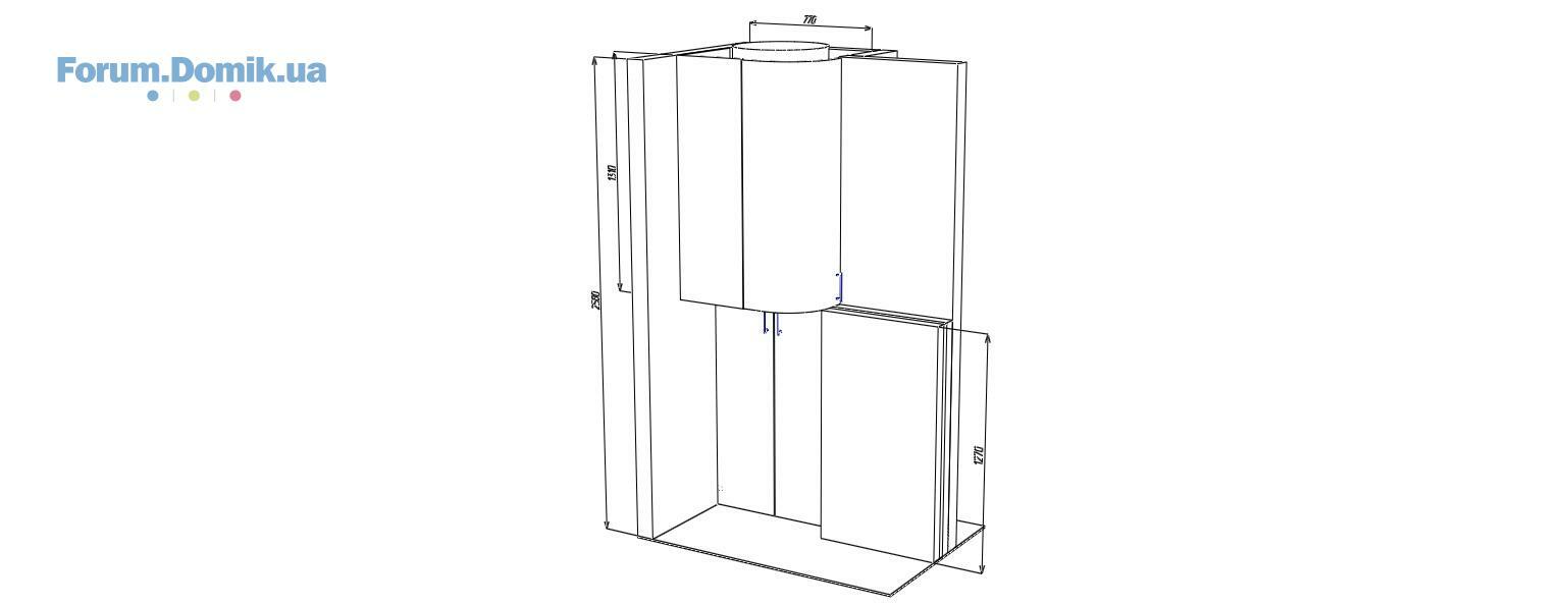

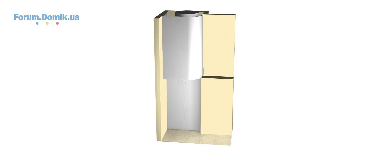

Я поставил 120 литров (50 л для семьи в три человека мало)и сделал такую конструкцию.

Интересная конструкция. У меня на 3х 80 литров был, даже многова-то. Из-за этого и решина 50л ставить:))) А стиралка тоже в ванной будет?

Да дверцы в низу сделал раздвижные и рядом поставил стиралку, доступ к счетчикам и кранам нормальный, сверху полукруглая дверь дает полный доступ ко всему верхнему отдела сан шкафа и обвязке бойлера.
К стати бойлер вешал на рамку, рамка крепилась на боковые стены впритык к трубам.
По бойлеру, всегда ставлю в эконом режиме при этом гораздо меньше тратится энергии на подогрев, чем на всю мощность (в этом и есть очень большая выгода от цены сетевой горячей воды), предварительно ставим на всю мощность когда планируем принимать ванну.

интересная такая задумка

120 литров хватает на ванную?:))
