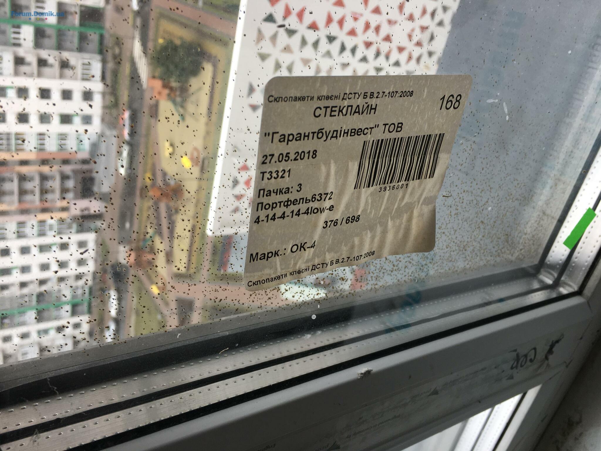

Цитата "Igor898":Вопросы к принимавшим квартиры. Должна ли быть стена между кухней и ванной в районе канализационной трубы? На сколько критично то что оконная рама на лоджии выгнута дугой внутрь лоджии на 1см?
Добрый день. На счет стены не скажу, но по оконной раме... Такого не должно быть! Вы ветер не чувствовали возле штапиков, которые стеклопакет держат? рама должна быть ровная. Если ветер не гуляет и стеклопакет стоит плотно, тогда вроде не беда. Но визуально, приятного мало.
Ветер не чувствовал и так холодно было, во я и думаю что застройщик должен переделать, вдруг дом чуть просядет и раму совсем перекосит, ладно там мелкие косяки со стенами и потолком(( Еще на окалину от болгарки на стеклах менеджер сказал что отмоется, юморист

17 апр 2019 15:57
Требуйте замены, скоро стеклопакет лопнет.
У меня тоже балконная дверь и окно все было в этих окалинах. Ещё были завалены несколько углов, на что менеджер сказал "Давайте теперь для вас все стены перестраивать"))) Мне интересно это не один и тот же менеджер был
Претензию написал, но пока или если заменят то сроки принятия квартиры сдвигаются как минимум на месяц.
Меняли раму со стеклопакетами? Как долго проводят замену?

04 октября 2018
18 апр 2019 08:31
Тоже написала претензию, сказали перезвонят через две недели. Без замены стеклопакета принимать не буду вообще, там пара таких крупных окалин с трещинками в стекле, и множество мелких по всей поверхности.

13 марта 2019
18 апр 2019 10:32
Здравствуйте. Таких проблем как у Вас с окалинами не было, но стеклопакеты все равно буду менять на энергосберигающие, сам я оконщик. Претензий к застройщику было на два листа, устраняли почти месяц...
