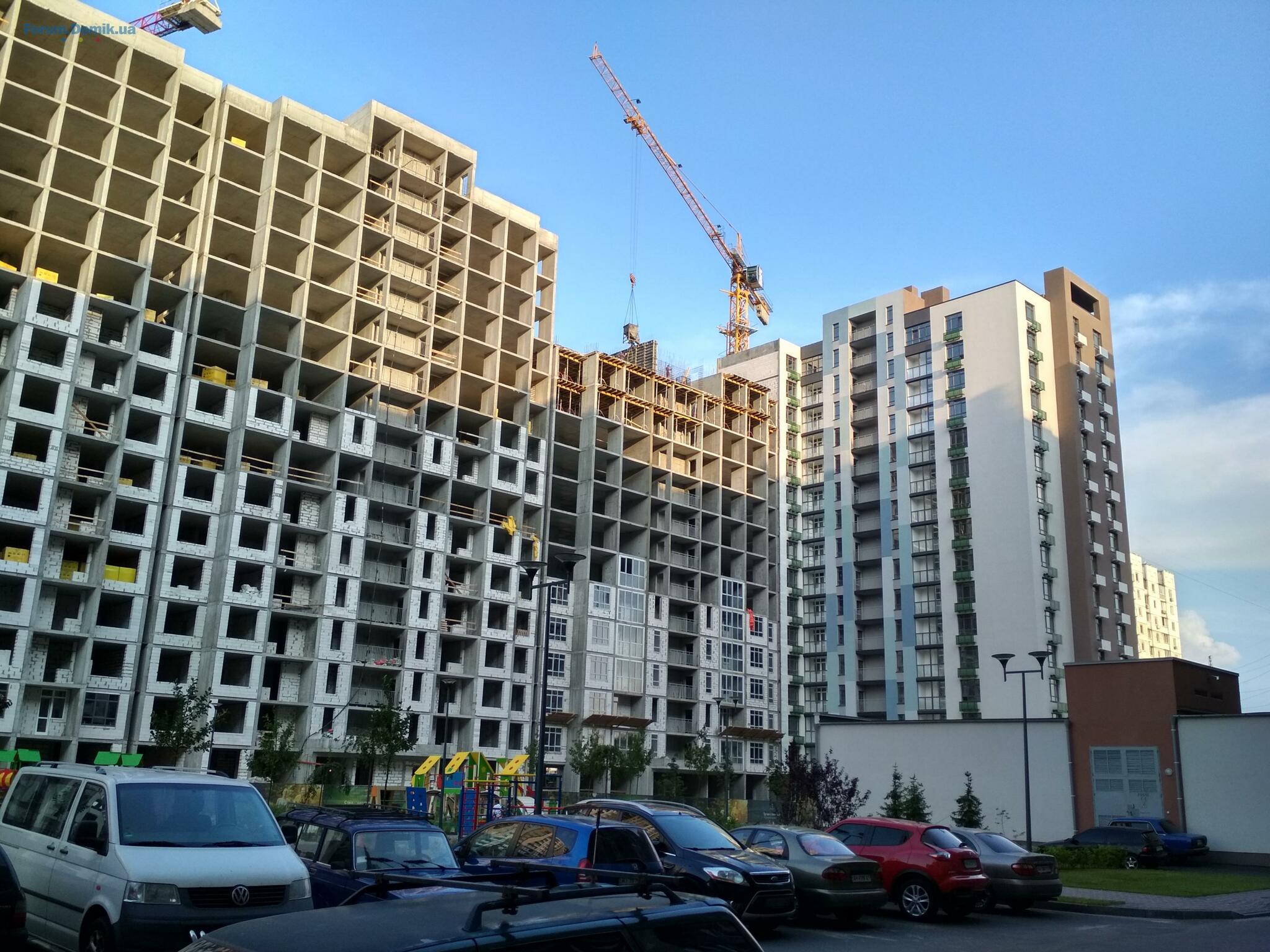

bogdan_88
b
45
15 ноября 2017
01 авг 2018 07:47
briman
b
Ветеран
2 117
19 января 2015
01 авг 2018 09:46
Цитата "bogdan_88":
Богдан, скажите пожалуйста в котором часу делали снимки?
Интересно с точки зрения освещения второй очереди солнцем и зависимость от этажа.

bogdan_88
b
45
15 ноября 2017
01 авг 2018 10:45
Фотографии сделаны 31.07.2018 19:10
