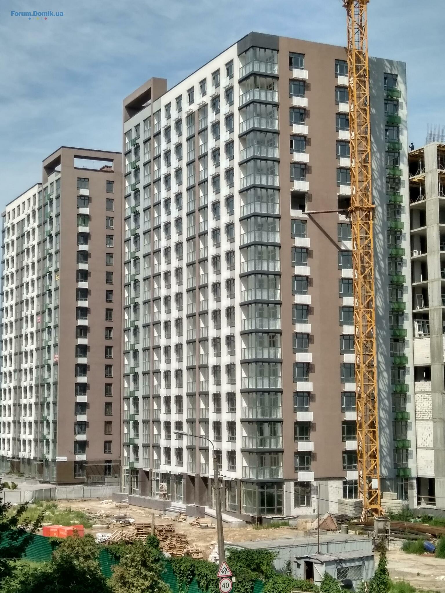

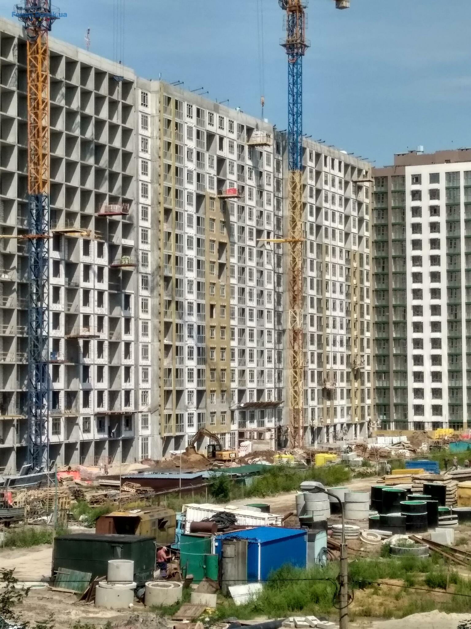

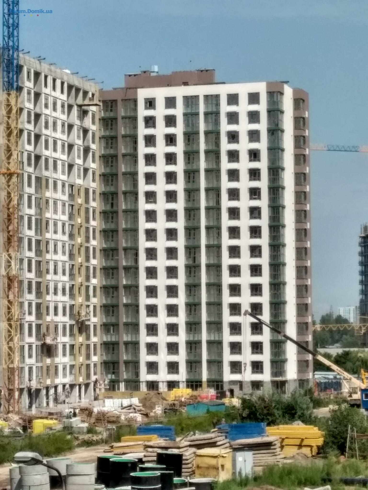

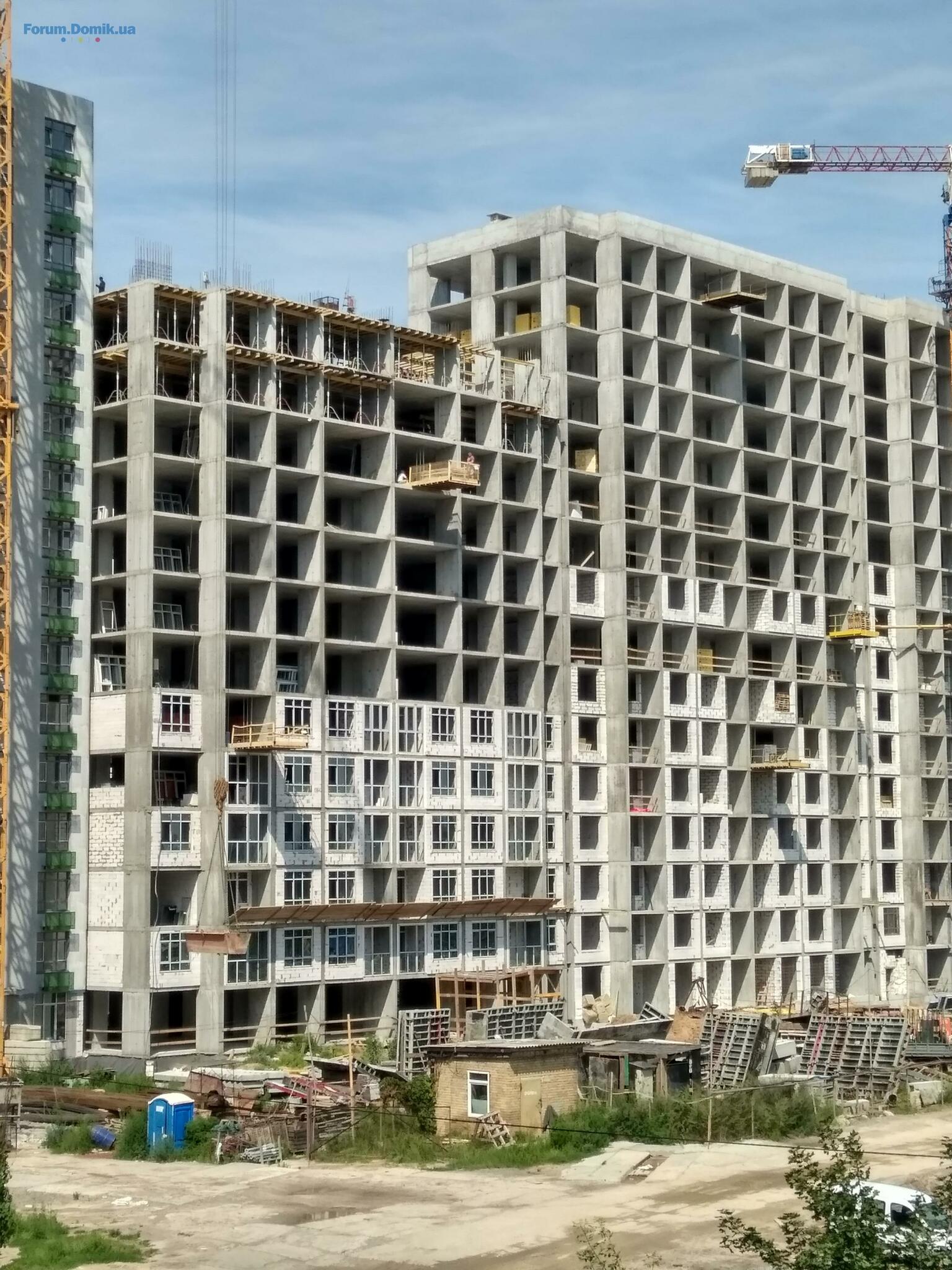

Сосед через дорогу ! Салют ! Сбросьте плиз фото внешней стороны второй очереди ! Спасибо

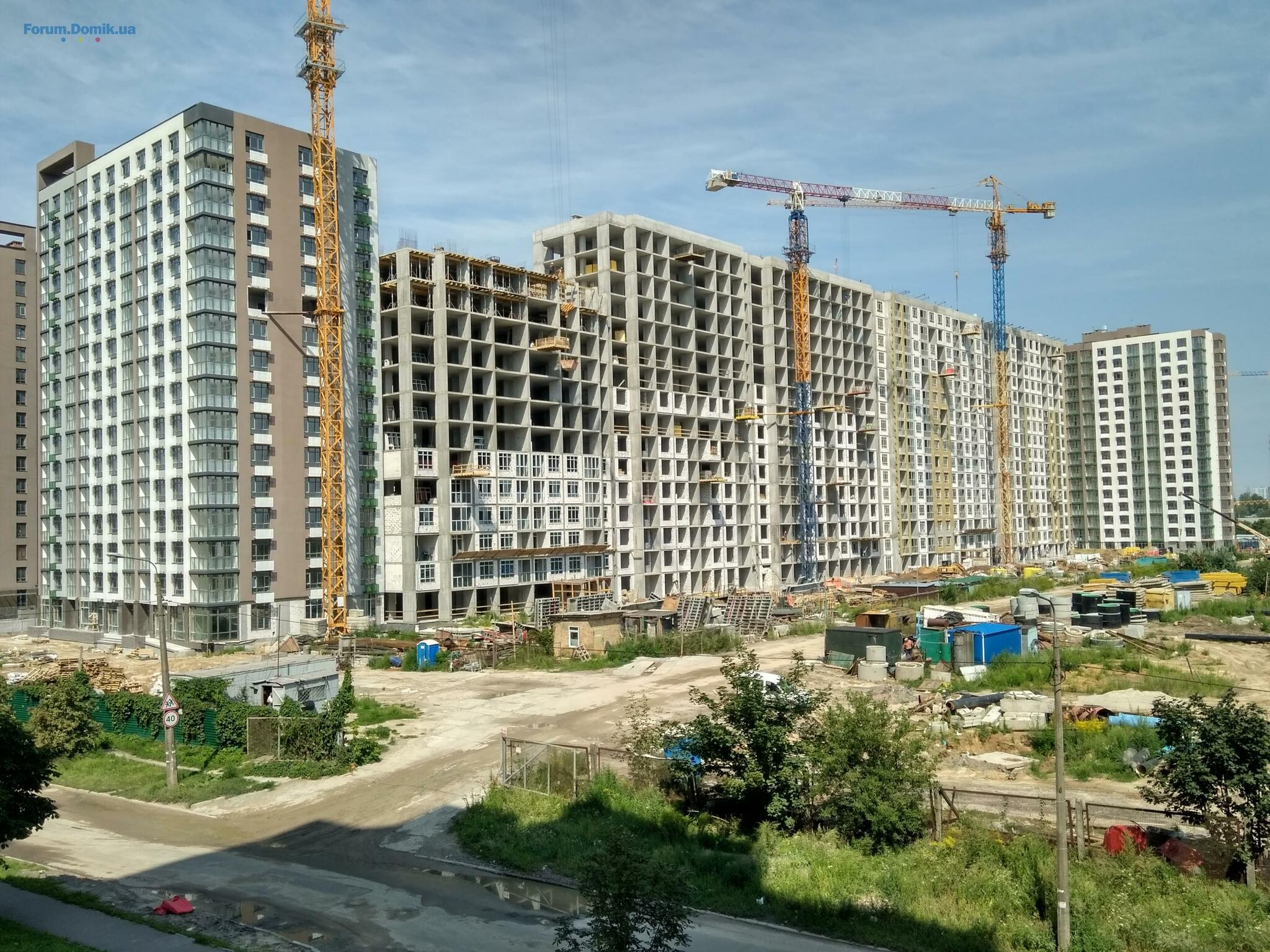

Цитата "Xрюша":Сосед через дорогу ! Салют ! Сбросьте плиз фото внешней стороны второй очереди ! Спасибо
Serhiyy
18
22 октября 2017
29 июль 2018 14:16
Большое спасибо за фото )))
Дмитро123456789
Д
147
02 января 2018
29 июль 2018 14:21
Cool!!!
Xрюша
X
11
21 мая 2018
29 июль 2018 16:32
Сосед через дорогу , 😊 спасибо
Xafira
X
22
13 июня 2018
29 июль 2018 16:53
спасибо за фото! 1 секция 4 дома как гриб растет после дождя

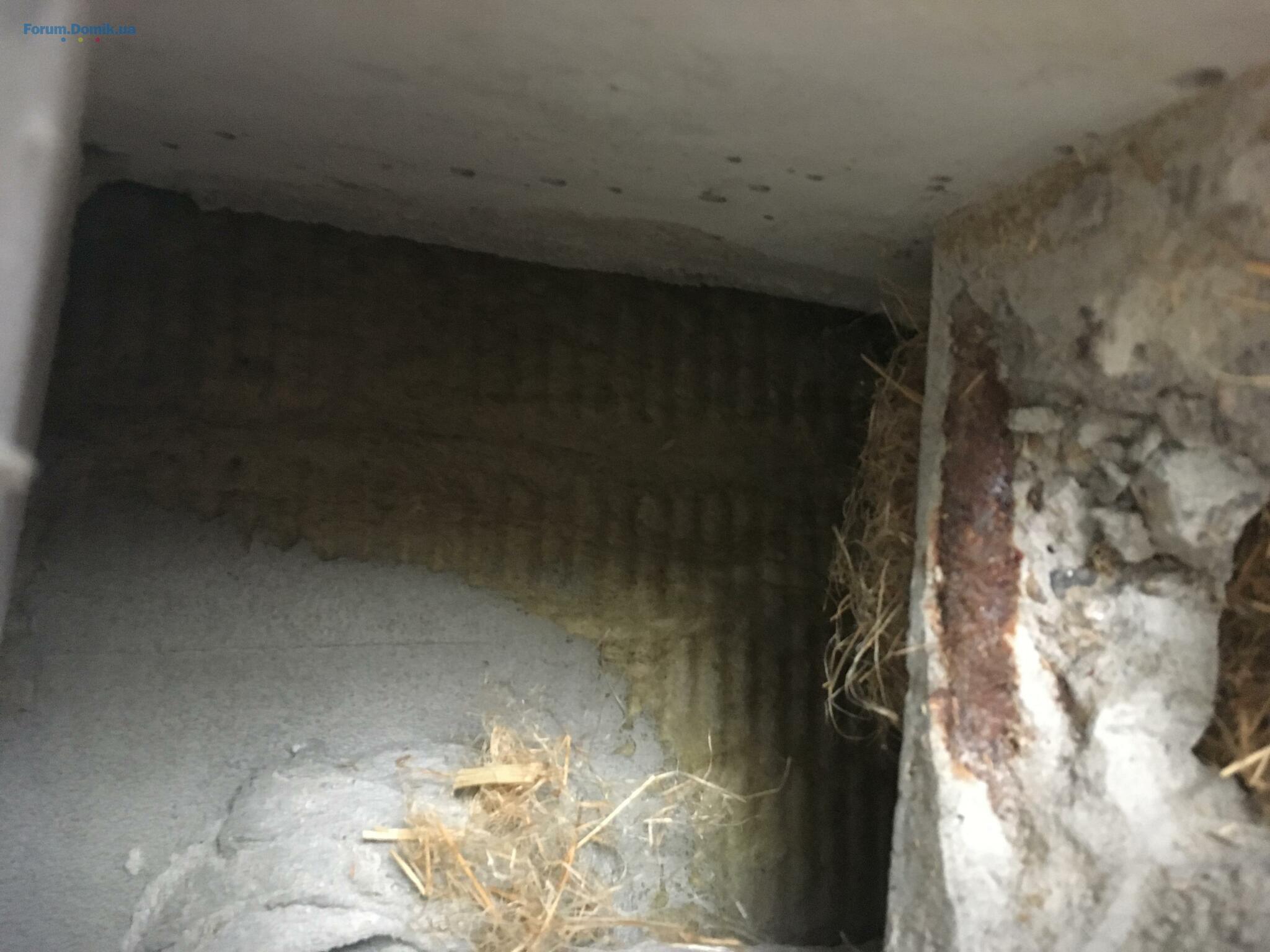

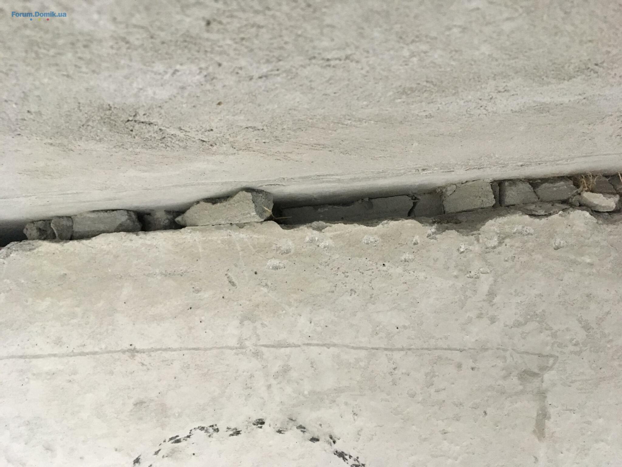

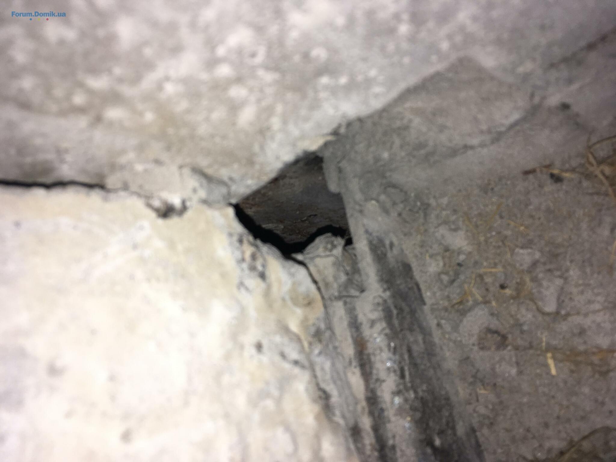

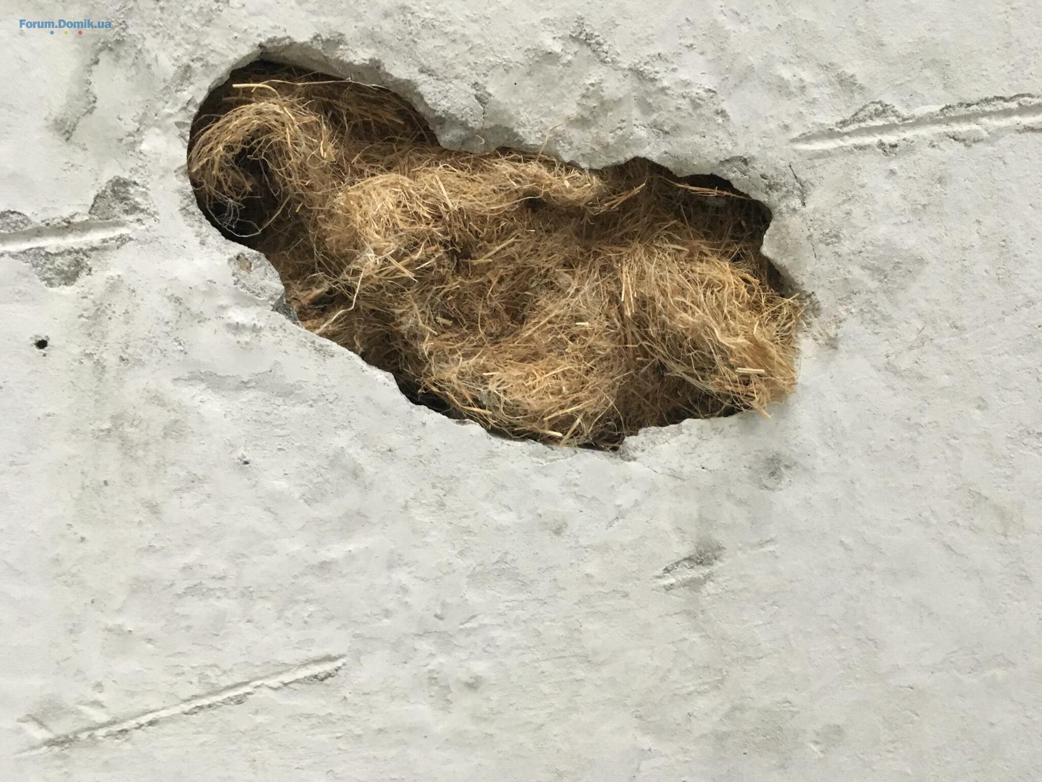

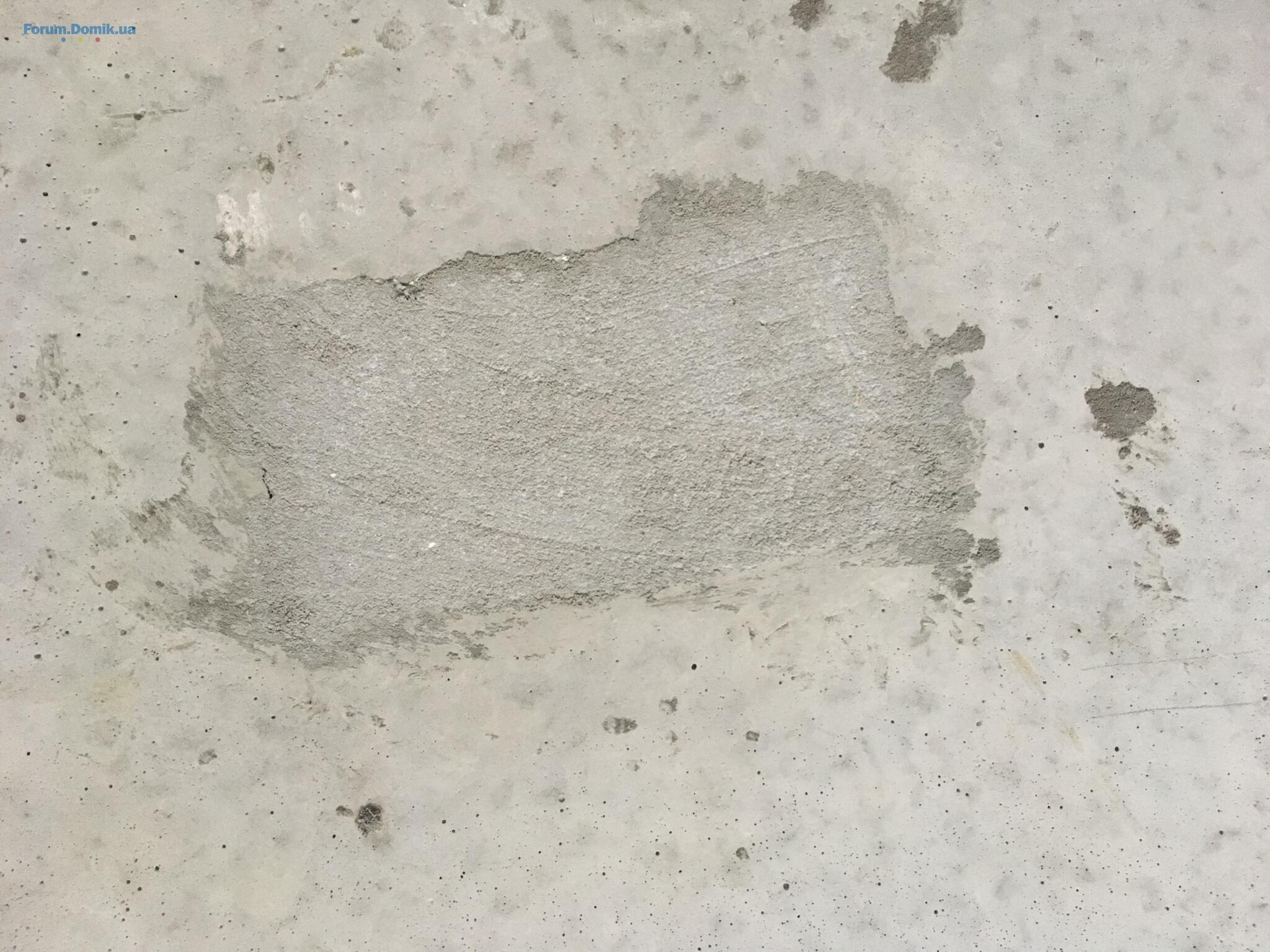

Да, народ у нас "неразумный", но застройщик же должен быть компетентней простых людей, не? Никого не защищаю и считаю что всех кто вносит изменения с нарушением условий, нужно заставить переделать всё в соответствии с нормами. У себя на этаже уже столкнулся с такими... Всех кого смог, уведомил(и ЭК и охрану), результата ноль.
А по "работам по предотвращению затеканий".. Прошло уже сколько времени? Застройщик собирается тянуть резину 5 лет, чтоб ничего не делать? Выкладываю фото своих углов, которые текут. Вполне себе понятно где про#б и почему текут ибо в них просто пустота.
Так же, интересует, может кто знает, что это за такие технологические отверстия в стене, которые заполнены паклей и сверху аккуратно замазаны? Судя по ржавой арматуре, вода там тоже бывает..
