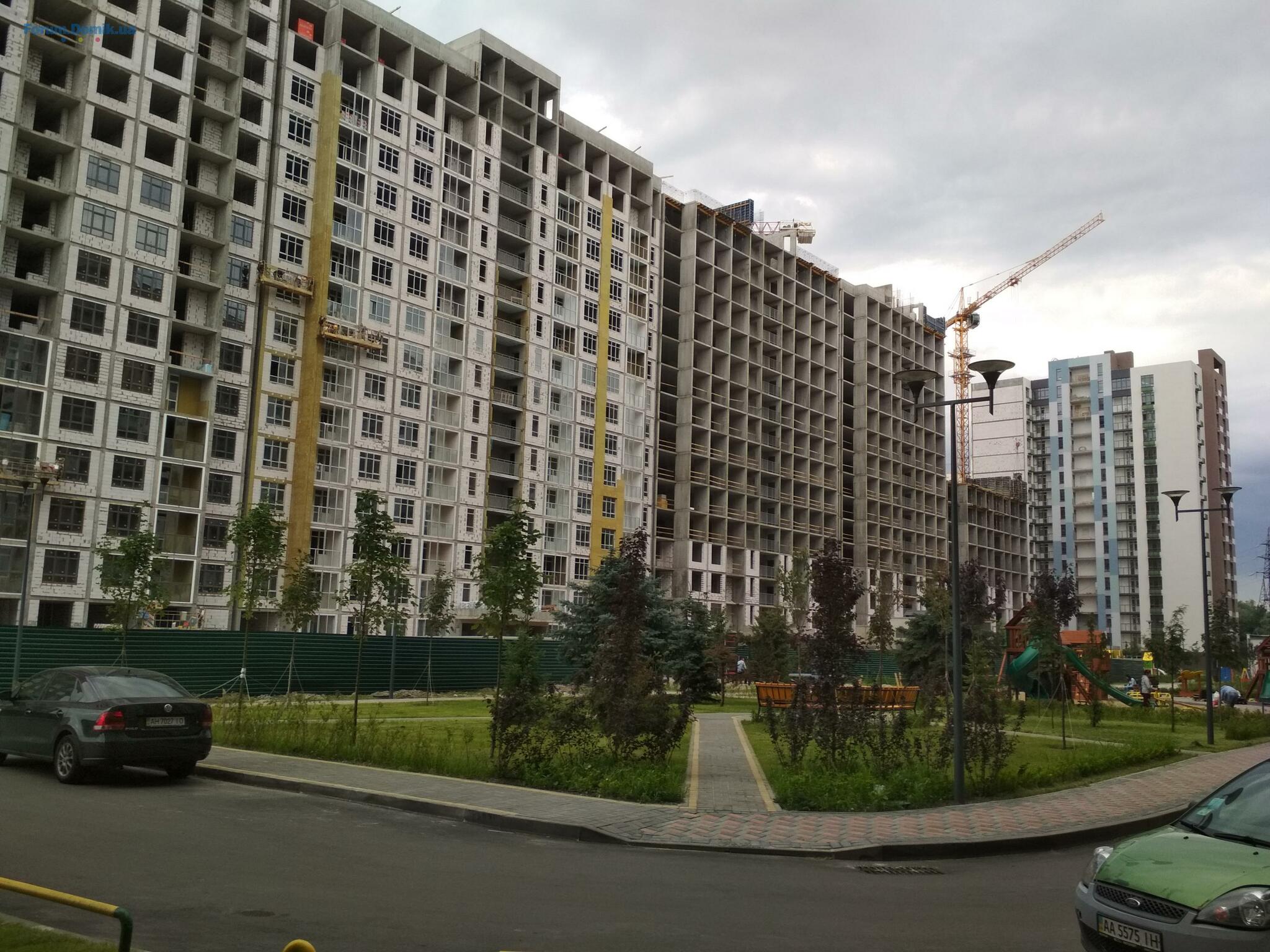

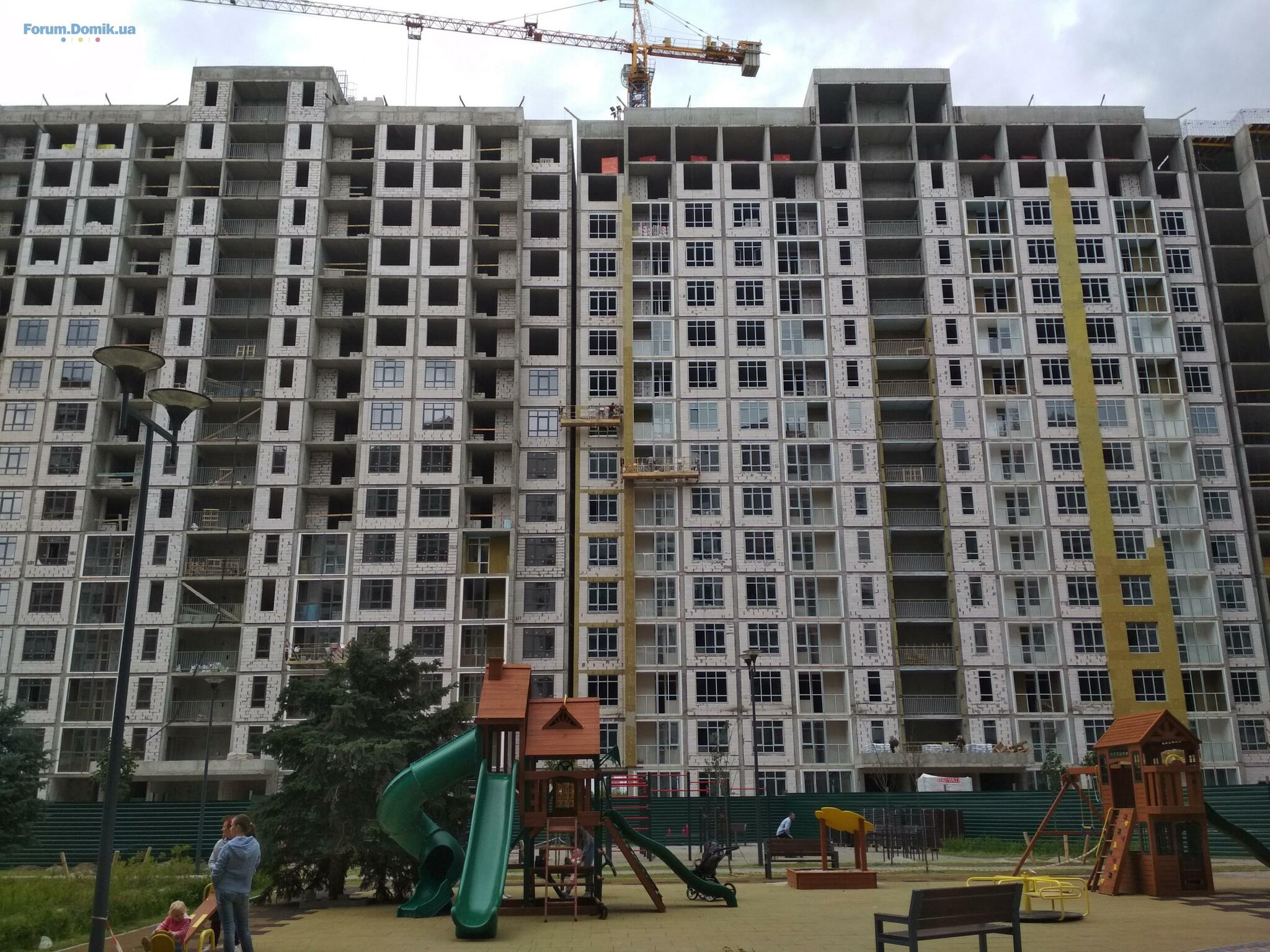

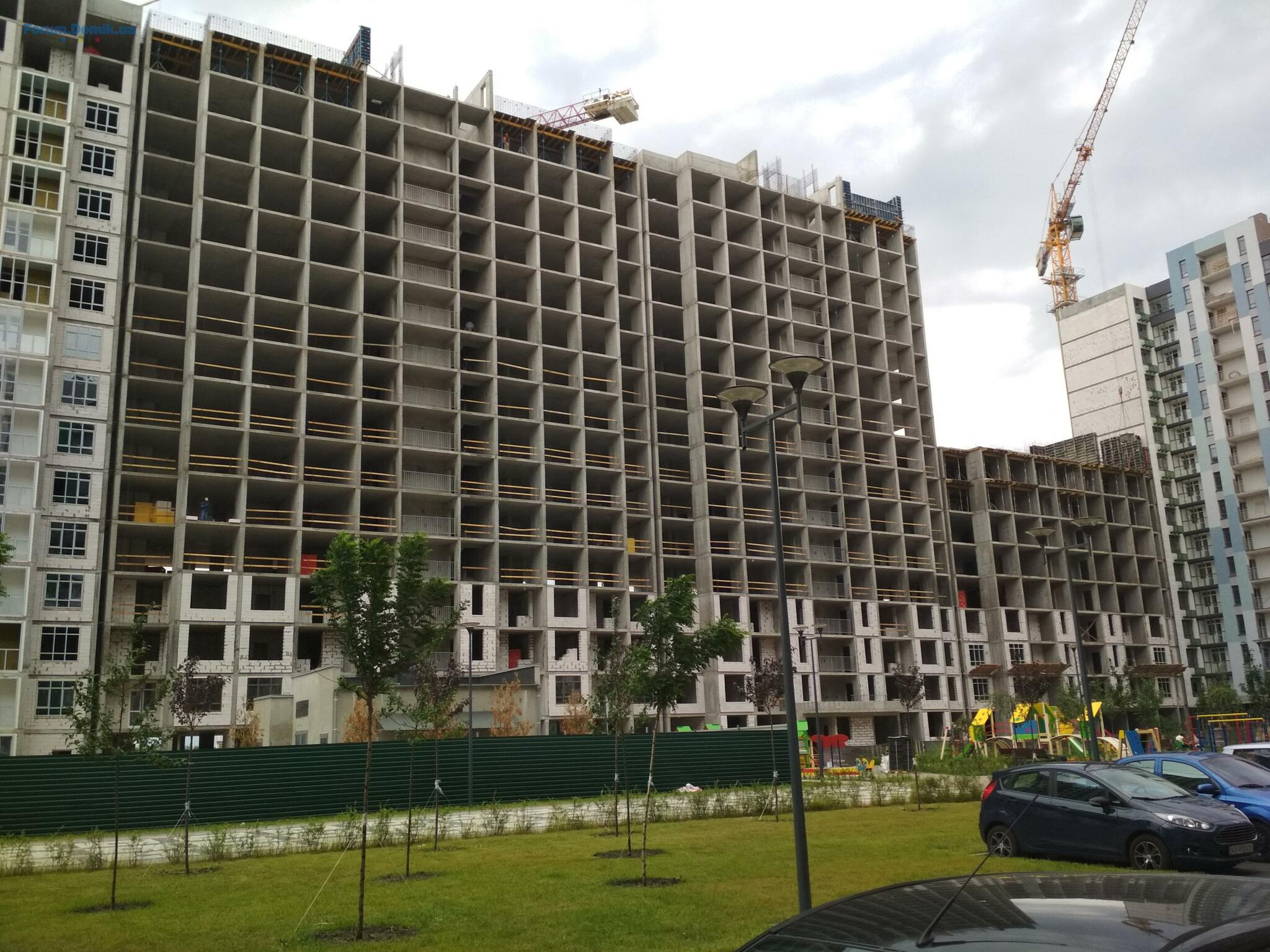

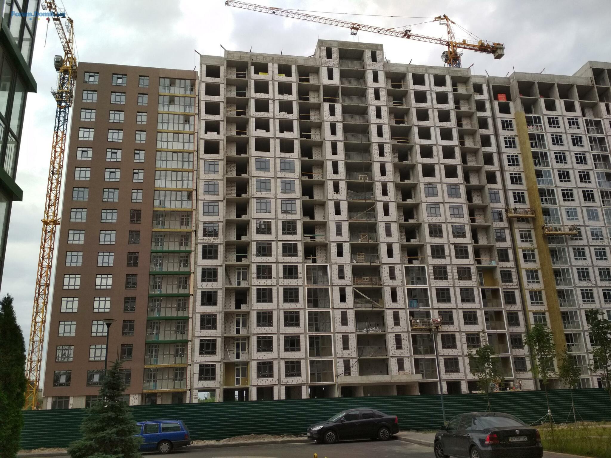

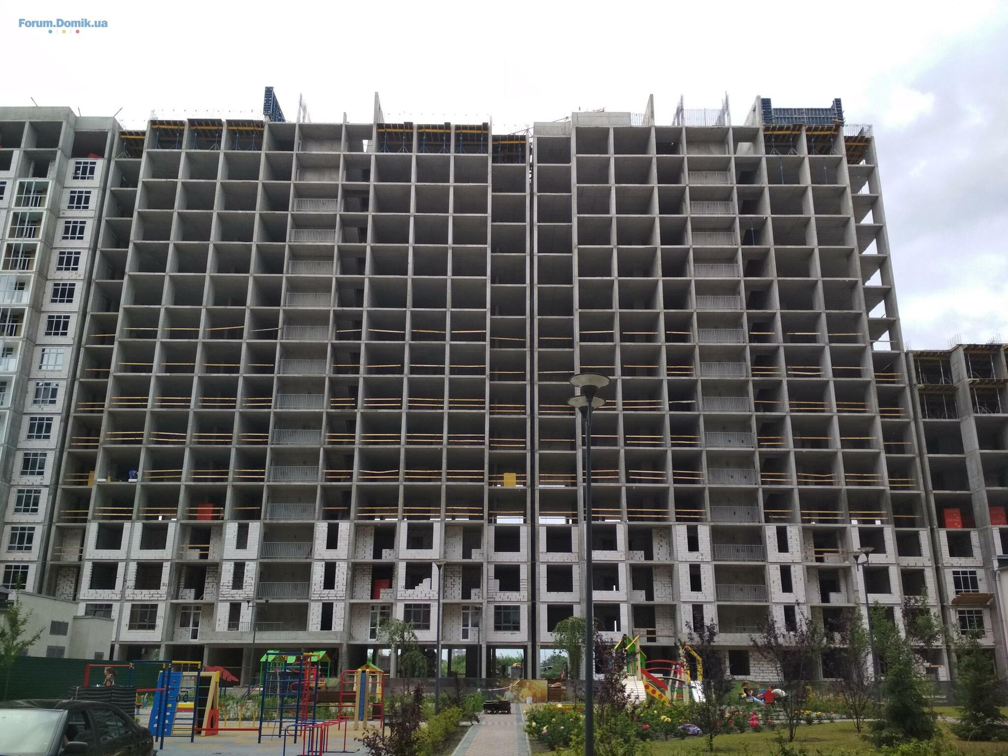

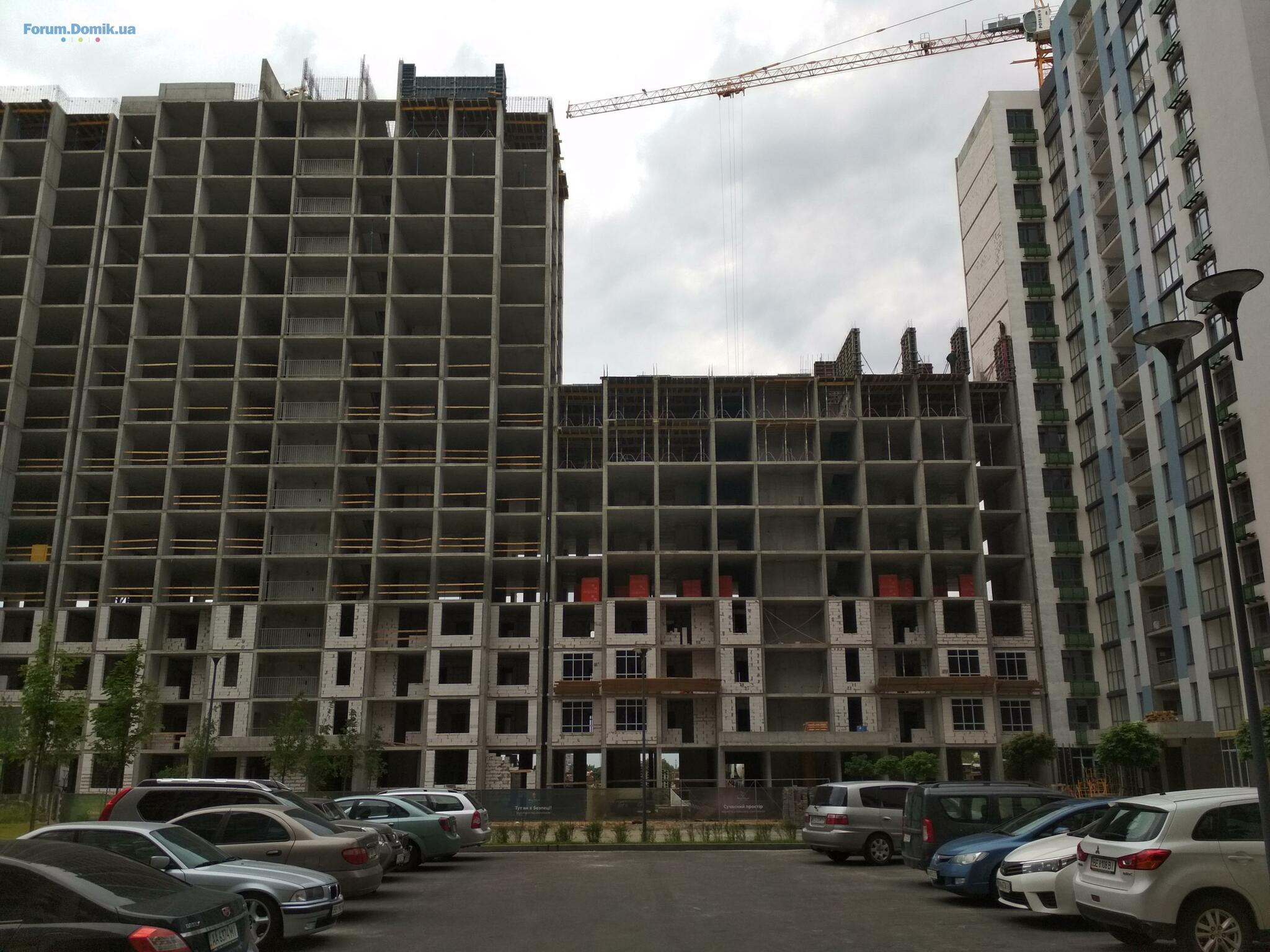

По фотографиям строительства второй очереди за последние несколько недель видно, что в доме №4 остановился процесс укладки газоблоков. Во всех секциях уложили только до 4-го этажа. У кого-нибудь есть какая-то информация по этому поводу?

Цитата "InvestorAP":По фотографиям строительства второй очереди за последние несколько недель видно, что в доме №4 остановился процесс укладки газоблоков. Во всех секциях уложили только до 4-го этажа. У кого-нибудь есть какая-то информация по этому поводу?
Да, праздники. Выходные дни. Людям тоже нужно отдыхать, иначе качество работы начинается страдать.
