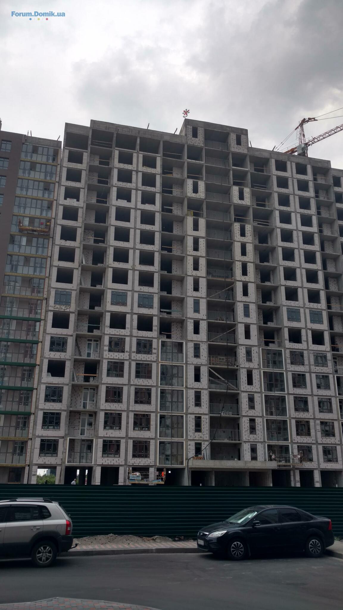

Как по мне, так панельные дома в этом ЖК мнее "шумные". В монолитах звук очень хорошо передается газобетонными частями стен. Были слухи, что в других ЖК, в которых использовались газобетонные стены, соседи переделывали межквартирные стены с использованием кирпича.

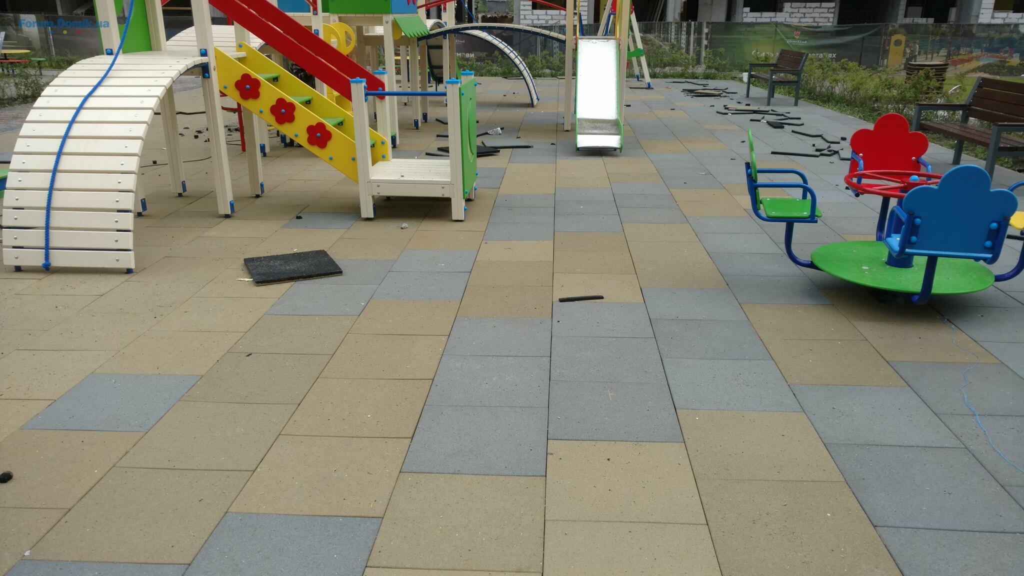

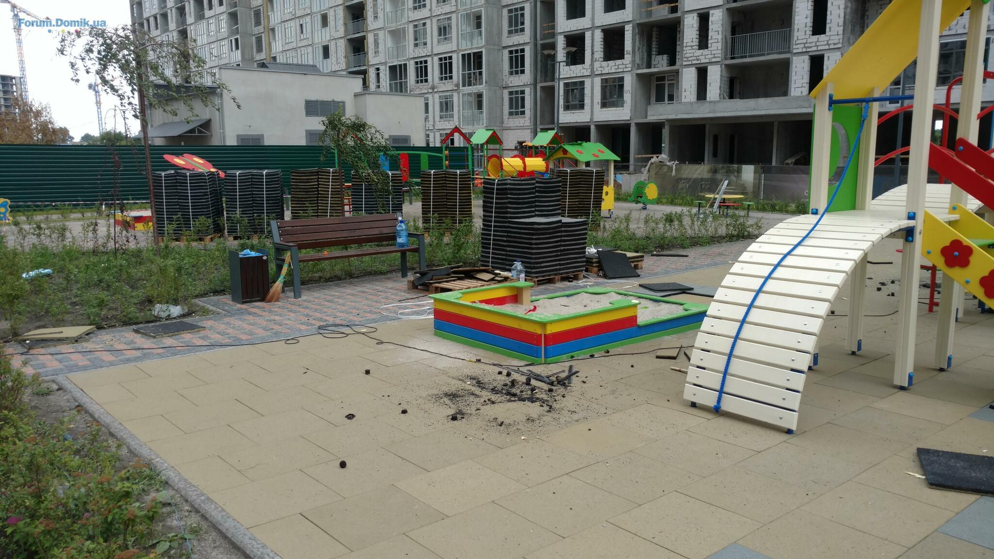

Фото з будівництва, фонтан, дитячі майданчики застеляють гумовим покриттям.

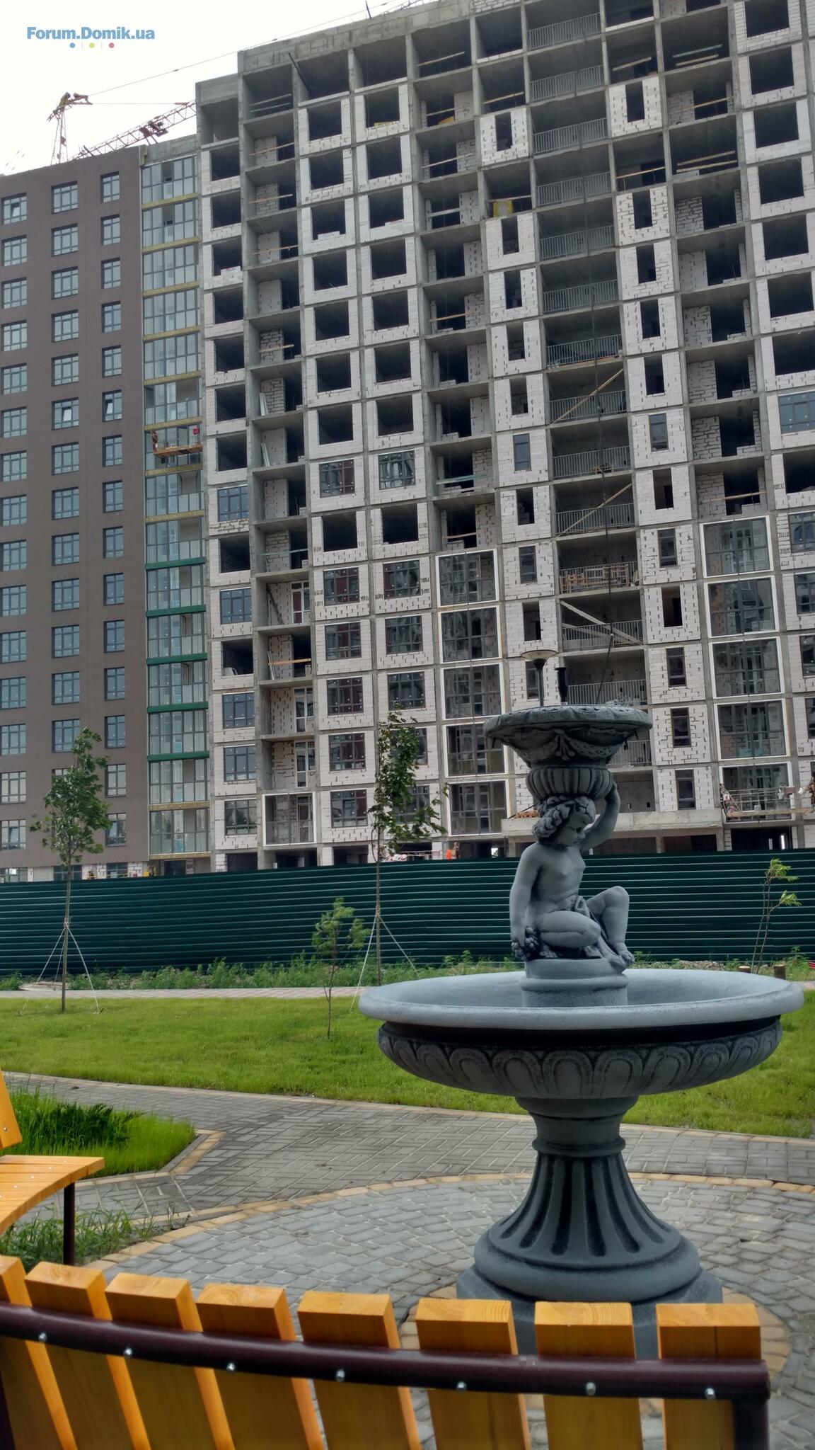

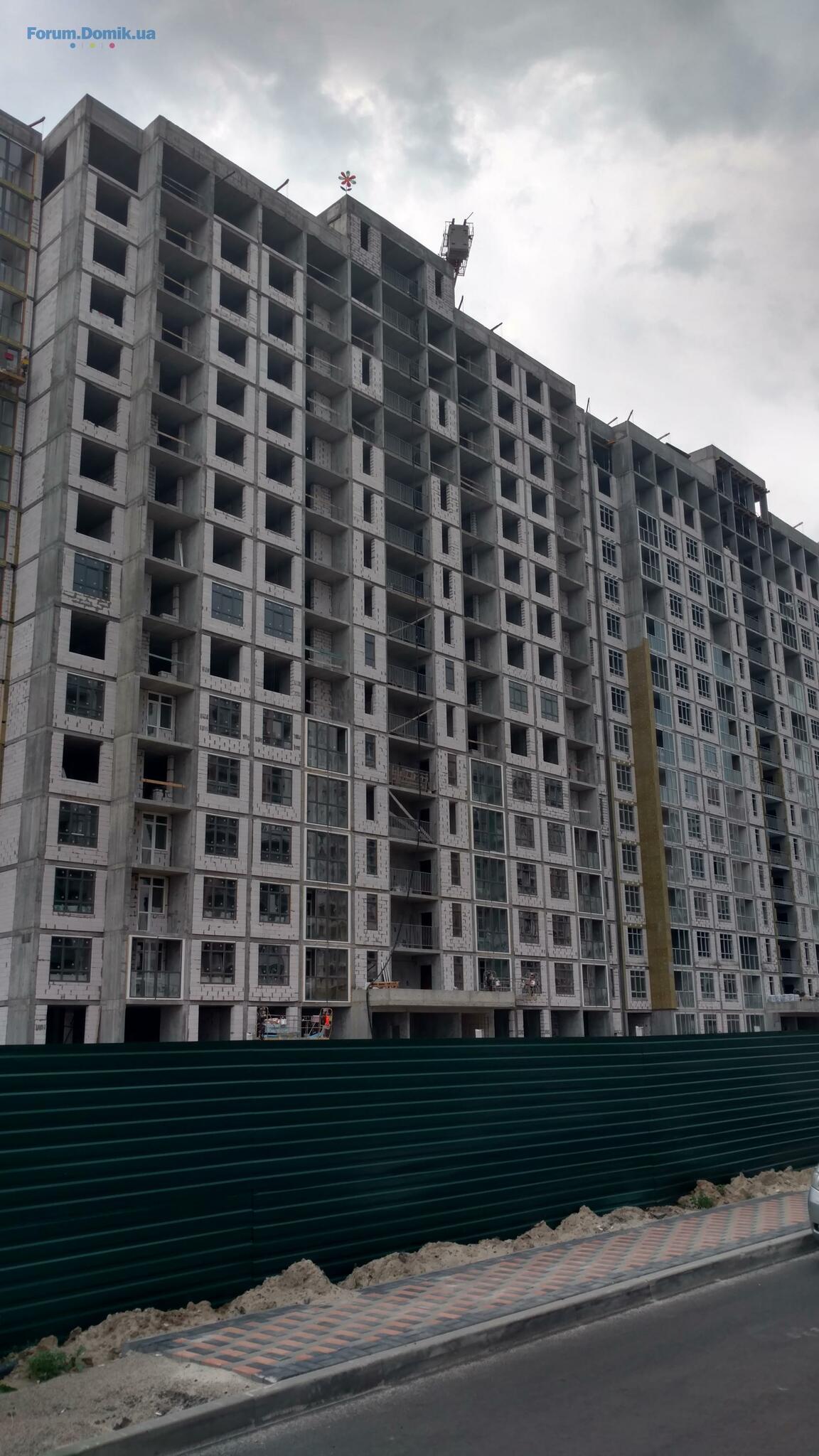

Ух, сверху на 4А 2 секция уже красуется цветочек:))
fourth
f
342
23 сентября 2014
30 июнь 2018 14:53
Цитата "olga2210":Ух, сверху на 4А 2 секция уже красуется цветочек:))
Дак уже как месяц красуется)
В ожидании на 4а 1 секция...
olga2210
39
16 июня 2018
30 июнь 2018 15:14
Вот это я слепая однако,сколько езжу и только увидела
fourth
f
342
23 сентября 2014
30 июнь 2018 15:24
На луне можете посмотреть ход строительства для 4а 2 секции, второй ракурс за май 2018)

Цитата "Y_P":Фото з будівництва, фонтан, дитячі майданчики застеляють гумовим покриттям.
Это очень круто!!! Такое покрытие намного лучше! Позвляет сохранять чистоту и безопасность на площадке. Спасибо застройщику!)
