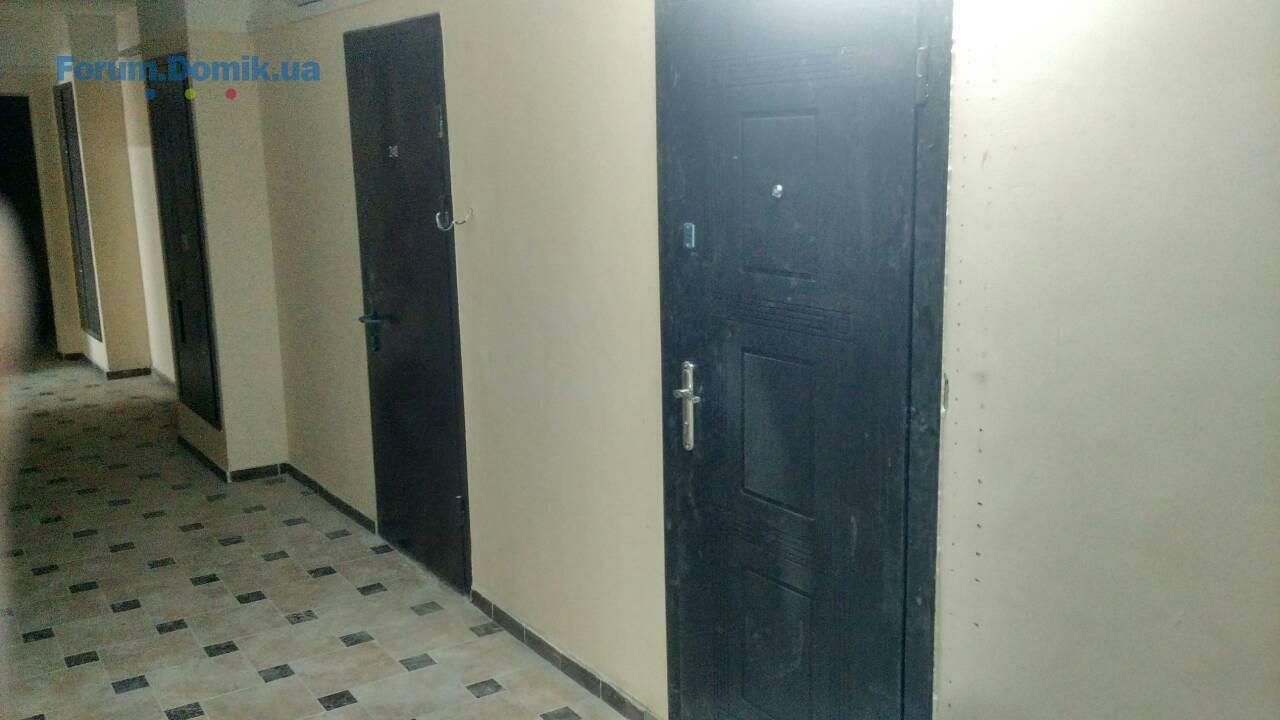

По выносу панелей:
Из двушки делают 3 однушки. Вроде на 12 этаже. Вырезали двери из общего коридора.
ЭК будет писать постанову, чтоб все прекратили и вернули в исходное состояние.
Хозяин, вроде, заявил: у меня есть ПРЕДПРОЕКТ для переделки,и вообще я 100 раз так делал!..
Но это со слов работников эк.

Цитата "A_Sa":По выносу панелей:
Диспетчер только что сообщил, что хозяину квартиры подготовлено предписание на устранение в течении 10 дней всех его переделок. Надеюсь, что целостность стен будут восстановлены, а последующим любителям подобных ремонтов будет урок.
не понятно одно, почему это не предупреждается на начальном этапе, тогда, когда строители только начали выносить стены? в доме сидит консьерж, слышит и видит, как выносят плиты,почему сотрудники жека не появляются с предписанием в этот момент? А начинают шевелиться, когда все уже сделано?
Igor898
I
26
07 ноября 2017
02 март 2018 13:46
Цитата "Sosedkasnizu":а номер квартиры у него какой?
Судя по планировке 2Б.1 то квартира напротив выхода из лифтов, из нее как раз получается 3 смарт квартиры.
Сомневаюсь, что консьерж будет ходить по квартирам и проверять, что там делают строители. А вот увидеть что выносят строители может, но нужно ли эму это - большой вопрос. Должно быть указание из ЭК. Почему-то мне кажется, что если бы не оставили заявку - то никто бы и не шевелился. Во всяком случае диспетчер сегодня о такой проблеме не знал. Возможно, ошибаюсь и ЭК само начало проводить своё расследование. В общем, если сами не будем следить за своими соседями на предмет выноса стен - никто этого за нас не сделает.
А есть фото? Выложите пожалуйста, очень интересно!
И мы так хотим переделать.
С ваших слов, Похоже, что это мои соседи по этажу. Я с 12 , 3шка справа. В воскресенье был в квартире - все было в порядке, не видел новых проемов. Постараюсь завтра-послезавтра наведаться посмотреть.
Если нарушено, какие действия стоит предпринимать ?
Margottt
221
14 ноября 2012
02 март 2018 19:00
Как частное лицо вы только в ЭК можете обратиться, а они уже должны проверять, нарушены ли конструкции. Ну и конечно хостел нивелирует всю систему безопасности на этаже.
Balu80
578
17 июня 2017
02 март 2018 19:04
В течении 10 дней должны восстановить стены, если в них делали проёмы. Эти работы должна будет проверить комиссия из ЭК и, скорее всего, представители застройщика.

A_Sa
565
20 сентября 2016
02 март 2018 19:43
Цитата "sergej ":IvanL↓если получиться сделайте фото И на форум сбросте!
Вот фото от соседа снизу от этого архитектурного шедевра
