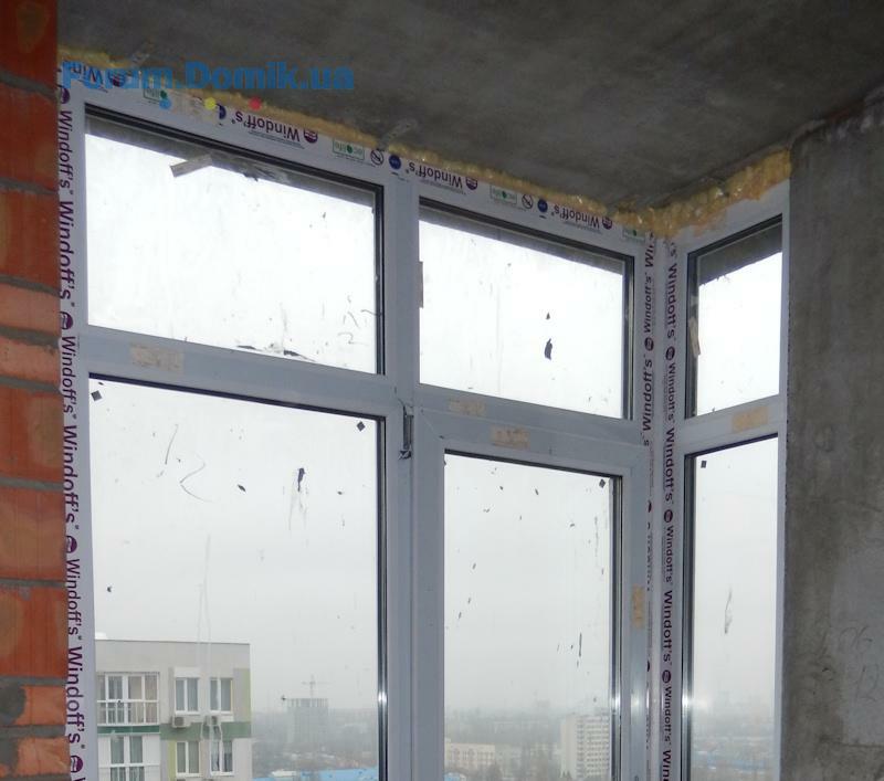

В не угловых квартирах (40 и 46 м) оконная рама доходит прямо до стены перекрытия. Думаю, что решить что-то можно будет. Тем более, что в 46 м там будет только небольшой эркер страдать. Но вообще могли бы хоть капельку опустить окно - уже проще было бы. Но об этом надо было думать на этапе разработки панелей.

Цитата "sash_kr":Все нормуль там з стелею. У мене 61 м2. Є вікно на бетонній стіні. Відстань від стелі до верхньої межі вікна становить щонайменше 30 см.
Не, я имел в виду вот такое верхнее примыкание окна к плите межэтажного перекрытия. У вас, возможно, нет таких окон в квартире.
Насколько я понимаю, то ничего сверх критичного там все таки нет, т.к. верхняя часть окна глухая и не открывается. Т.е. до ширины верхней рамы можно что-то делать.
Ну нічого собі!!!
Там точно стелю не зробиш. Погано. Але тут вже нічого не вдієш.

alt402
a
516
12 декабря 2015
01 апр 2016 09:38
Цитата "Sergey-7-31":Т.е. до ширины верхней рамы можно что-то делать.
Можно, но не ниже. Интересно вот, можно ли натяжной потолок крепить к оконной раме.

Единственное, что мне не нравится в этих угловых окнах - это примыкание к плите перекрытия, как показано выше.

Да там проблема есть еще и в плане нормальной теплоизоляции верхней части рамы если не делать подвесные или натяжные потолки.

Цитата "oven1":Да там проблема есть еще и в плане нормальной теплоизоляции верхней части рамы если не делать подвесные или натяжные потолки.
Снаружи плит ведь идет слой утеплителя. Я не думаю, что это существенно влияет на теплоизоляцию дома.
Цитата "Sergey-7-31":Снаружи плит ведь идет слой утеплителя. Я не думаю, что это существенно влияет на теплоизоляцию дома.
Я думаю, речь о том, что нормальные откосы там не сделаешь, ни снаружи, ни изнутри. Обычно наружной частью оконная рама упирается в четверть в стене, а здесь, скорее всего, такого нет, а плита гладкая. Только монтажная пена между рамой и плитой препятствует проходу наружного воздуха.
Кстати, может у кого есть фотография этого примыкания с наружной стороны? А то когда я делал фотки, в окнах не было ручек и открыть их было нельзя.
