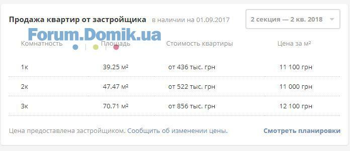

цены уже конечно, прилично выросли на вторую секцию..

Цитата "shmn":цены уже конечно, прилично выросли на вторую секцию..
В ОП мне озвучивали,что цена на 2-4 секцию будет на 1000 дороже.
