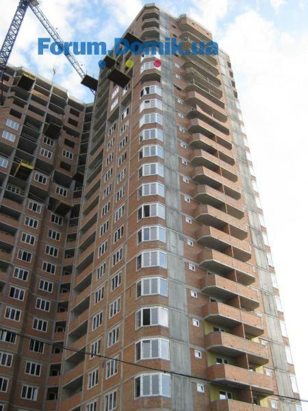

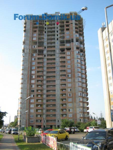

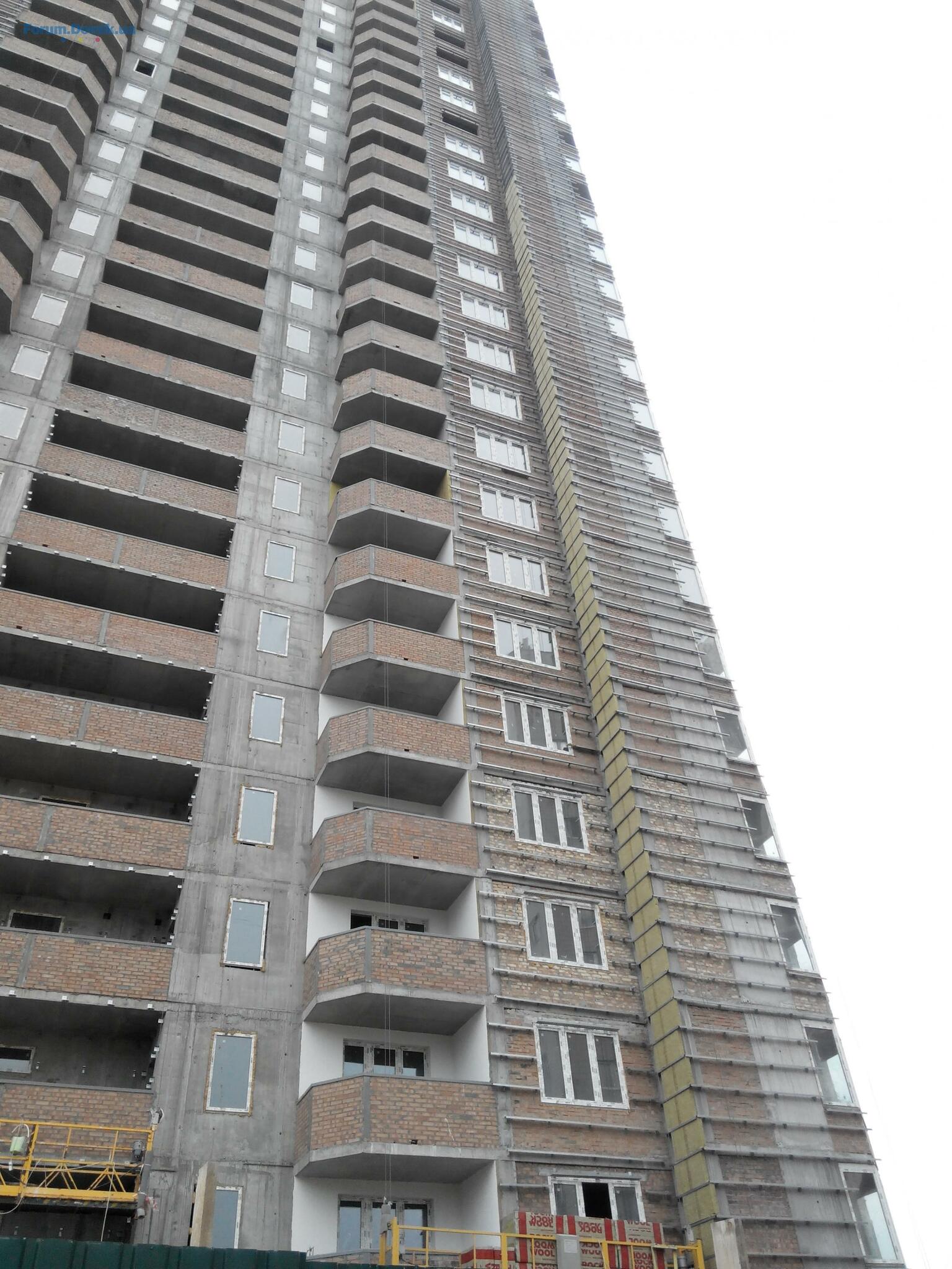

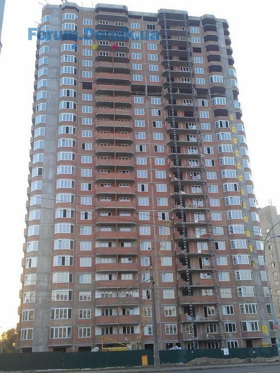

Был 11.09 на объекте, видел потенциальных покупателей люди интересуются.
Кран немного крутился на стройке вяло работали строители.
FOXes
62
12 сентября 2014
12 сен 2014 10:17

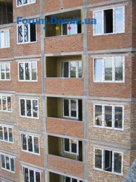

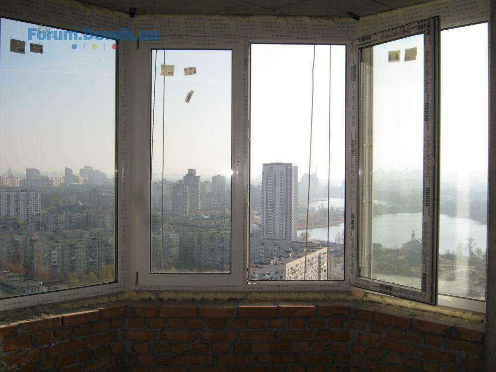

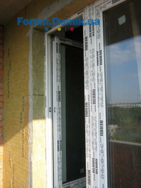

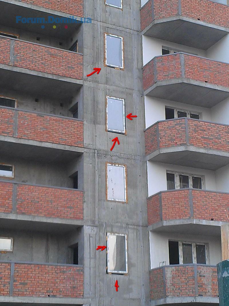

А теперь о печальном:

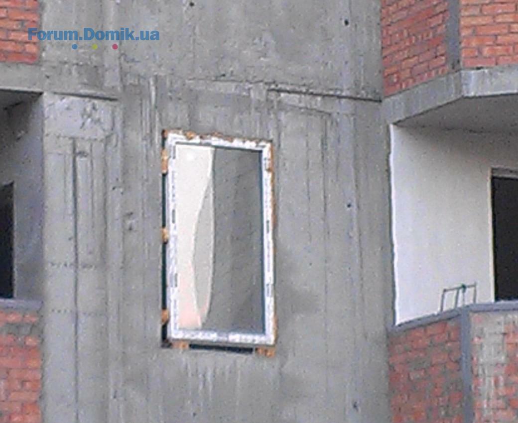

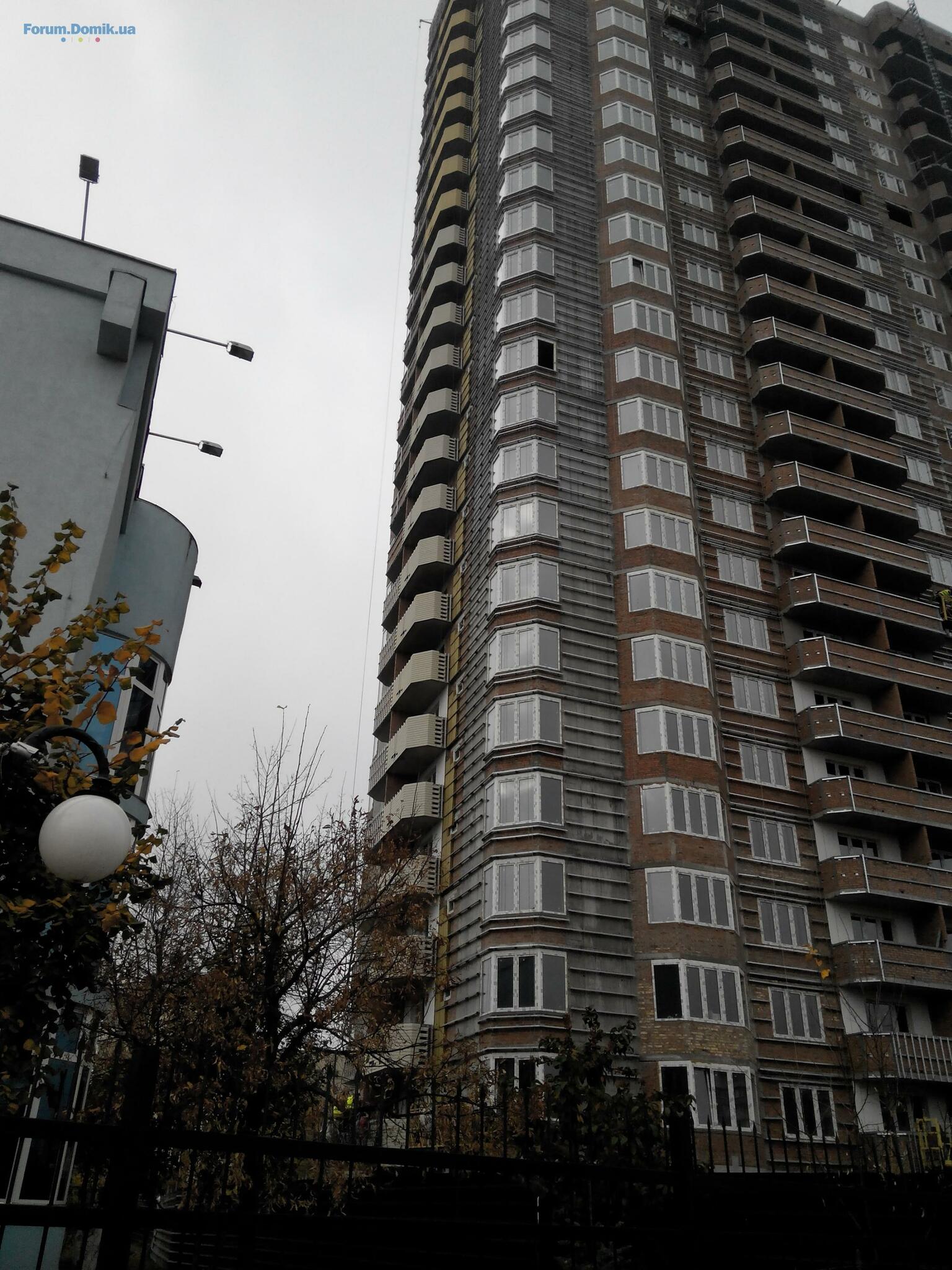

Стоит отойти от главного фасада, а лучше поднятся в соседний дом и посмотреть фасад со стороны особенно высокие этажи, как так можно устанавливать окна....? (Аркада потом отпишет что монтаж не закончен и тп...) Если этого не исправить на данном этапе, строители позашивают эти щели внутри заштукатурят... и платите за тепло....
Тепло потери будут очень большие как можно ставить другие окна не закончив эти, Экономия супер дорого материала по имени ПЕНА...... Думал устранят это уже прошло 3 месяца...(

тоже обратили внимание. но, по моему, это не квартирные окна.

окно с лестничного пролета

Не знал, что на лестничных клетках допускают такое по нормам..
Или тут эффект "не моя не жалко..."
Или коридоры не остывают? и не понижают температуру в жилых зонах по средствам теплопередачи. (А это уже ваши деньги..)

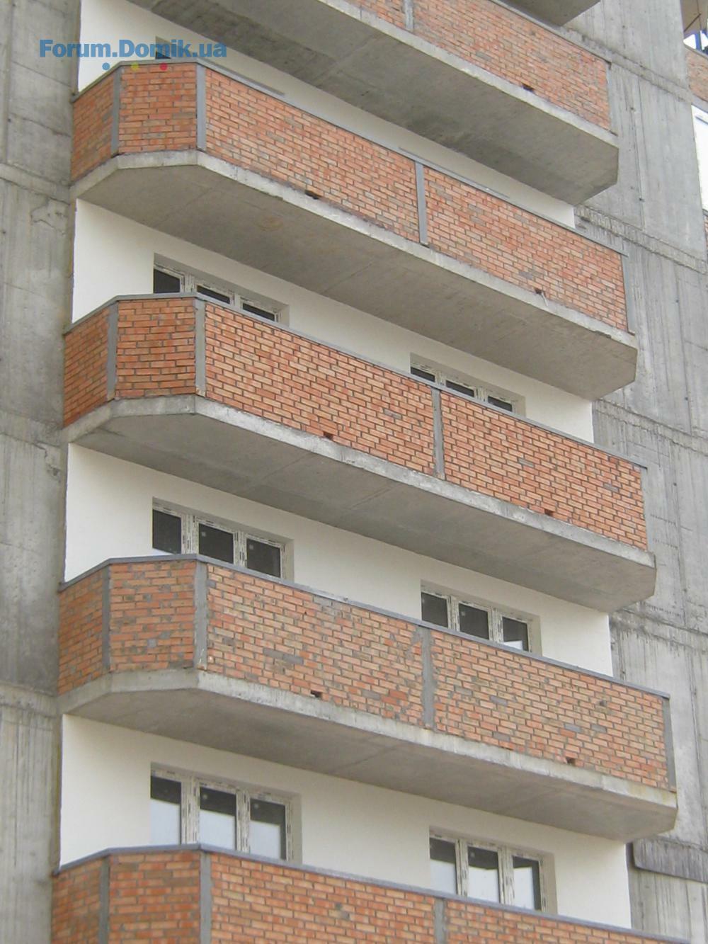

Працюють на вихідних також, зі сторони прокуратури почали бити кріплення для фасаду. Заштукатурені балкони по 7-8 поверх. Шпарини у вікнах біля ліфтів на місці - буде там цілорічний протяг, або треба йти до них і вимагати. Але загалом непогано...

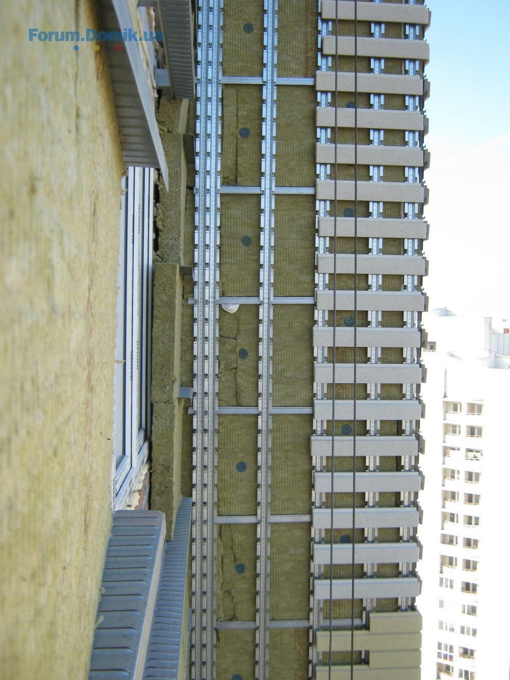

Скажите, а почему бъют крепление для фасада, предварительно не утеплив? Утеплителя не будет, если нет, то объясните почему? Так строят бизнес-класс?

Цитата "Гость новостройки":Скажите, а почему бъют крепление для фасада, предварительно не утеплив? Утеплителя не будет, если нет, то объясните почему? Так строят бизнес-класс?

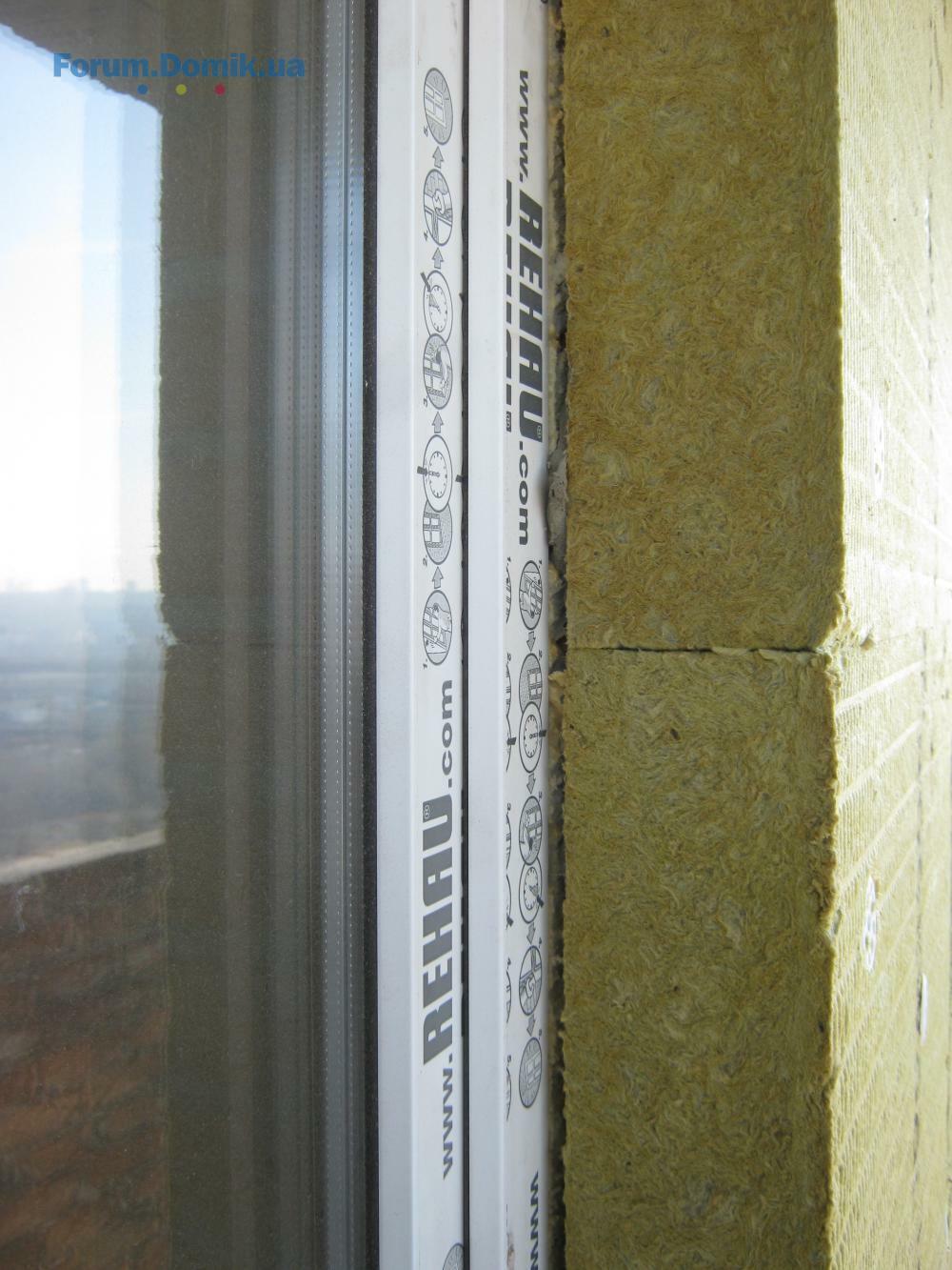

Спочатку кріплення, потім у між ними має бути мінвата, а далі вент-фафсад. Так було на сусідній будові від мжк оболонь. Скоро побачимо :)

Как раз нет, сначала минвата, а потом крепление для вентфасада. Крепление как раз для вентфасада а недля минваты. Советую внимательней посмотреть фото соседнего дома.

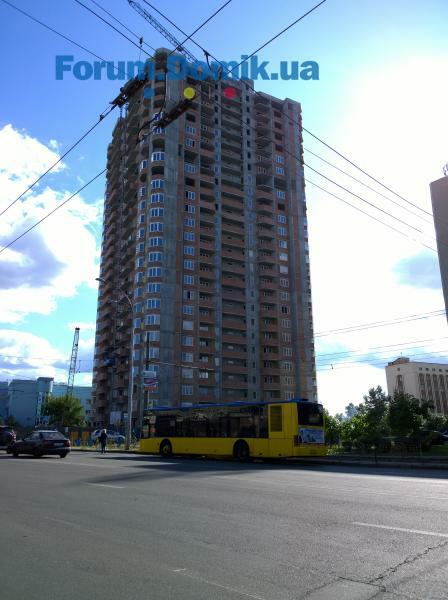

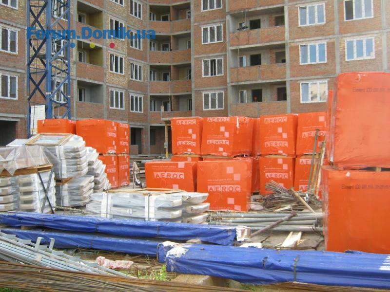

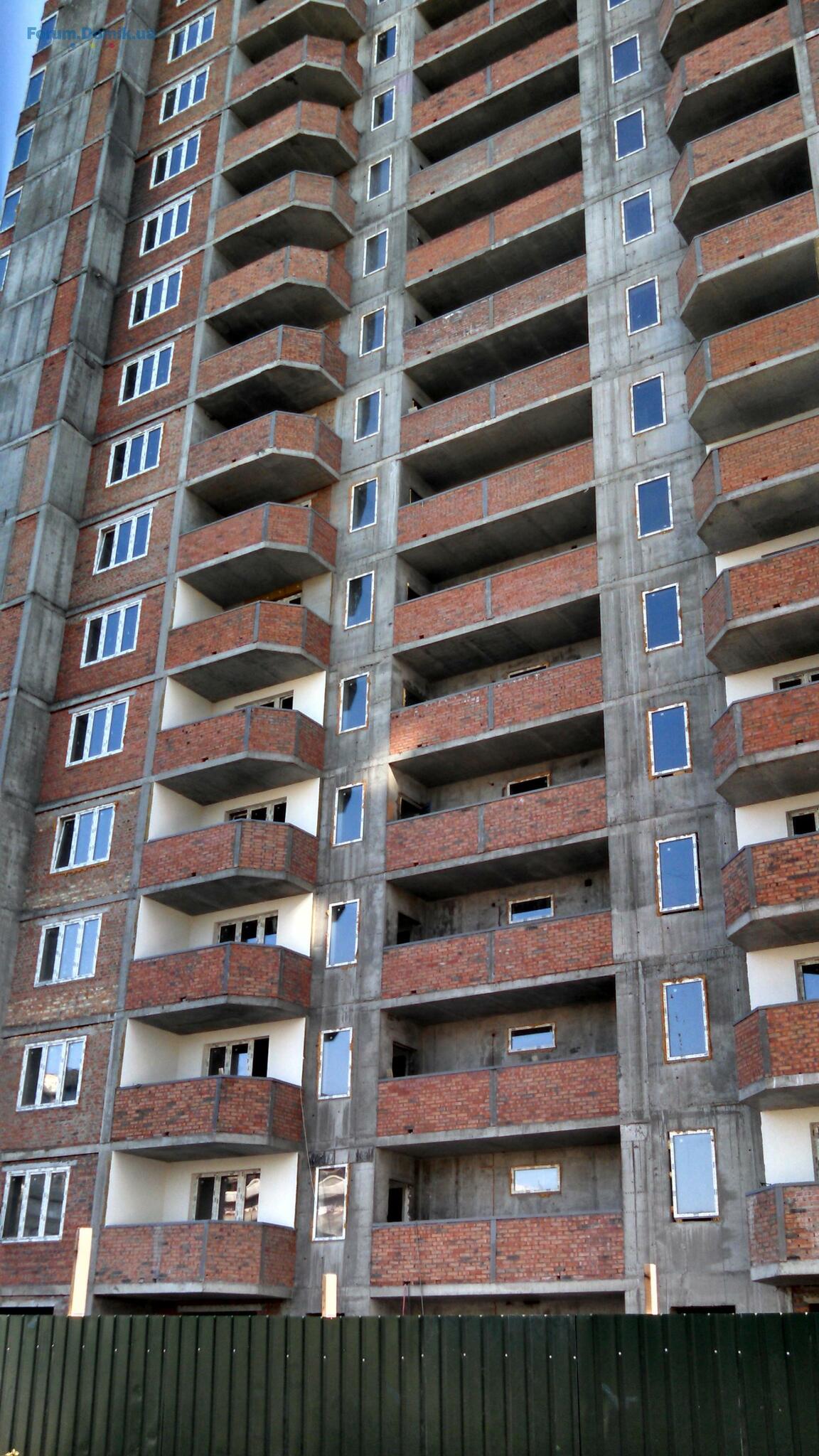

В субботу были возле дома, заглядывали на стройку.
Приблизительно на половине дома ( со стороны ул.Малиновского ) установлено крепление для утеплителя. Сама мин-вата большими блоками лежала на территории стройки. Закладывали кирпич на ~ 23 этаже. По словам охранника - велись работы по заливке полов, работали лифтеры. Работа шла.
Дом обретает завершенные формы. что очень обнадеживает.

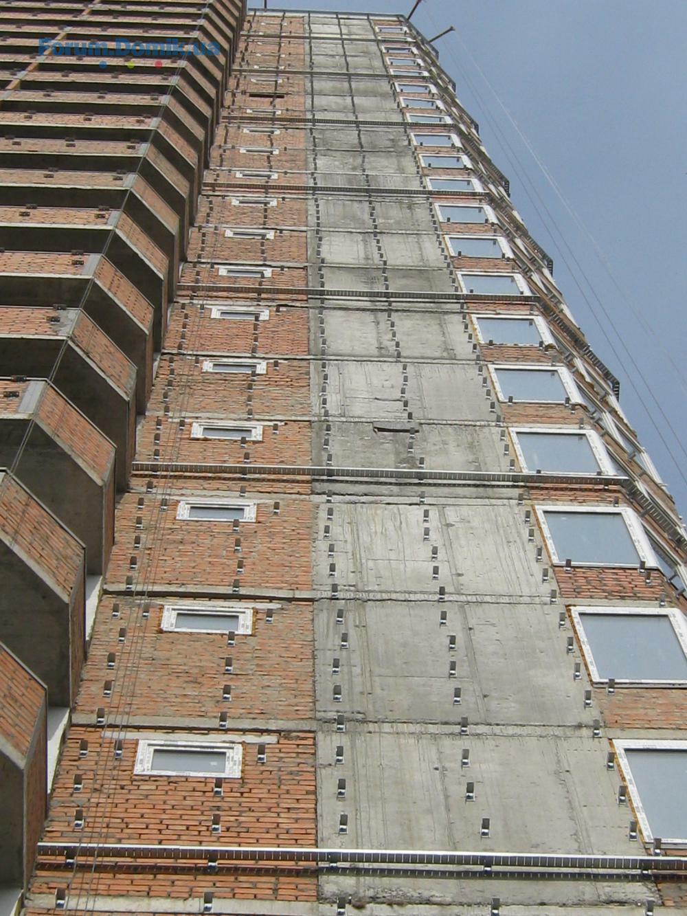

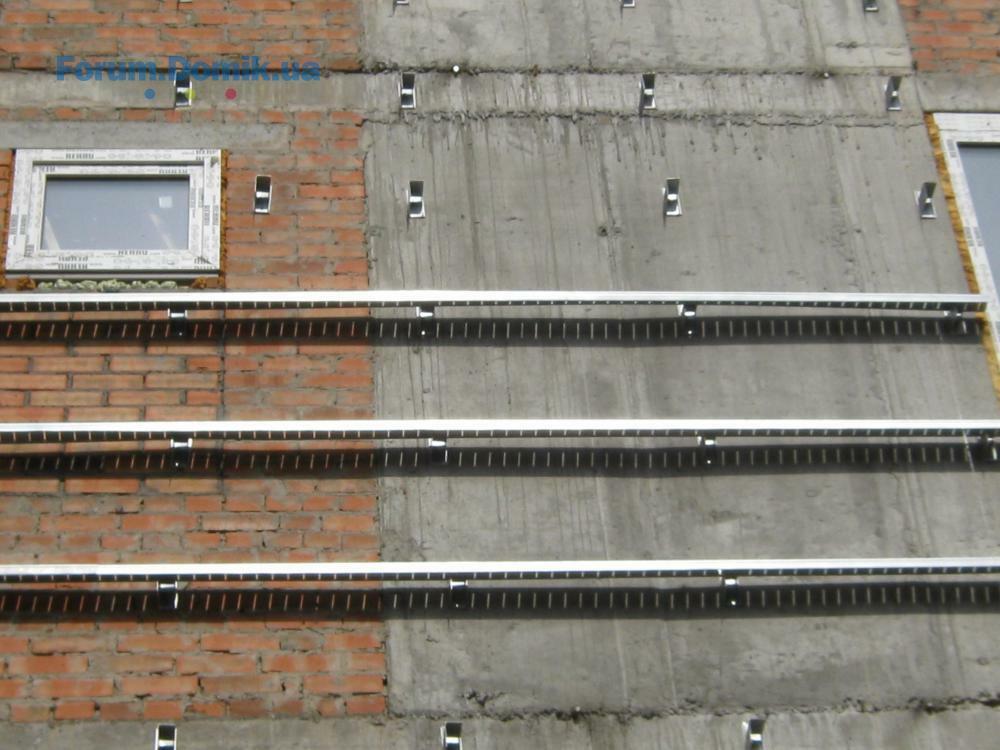

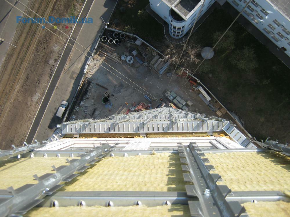

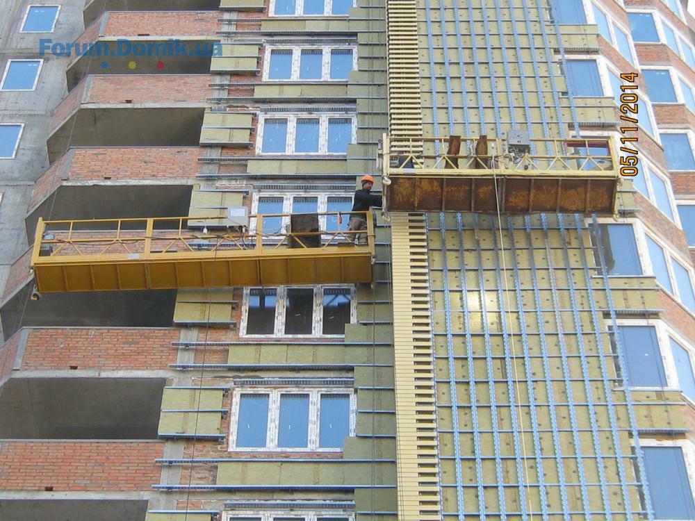

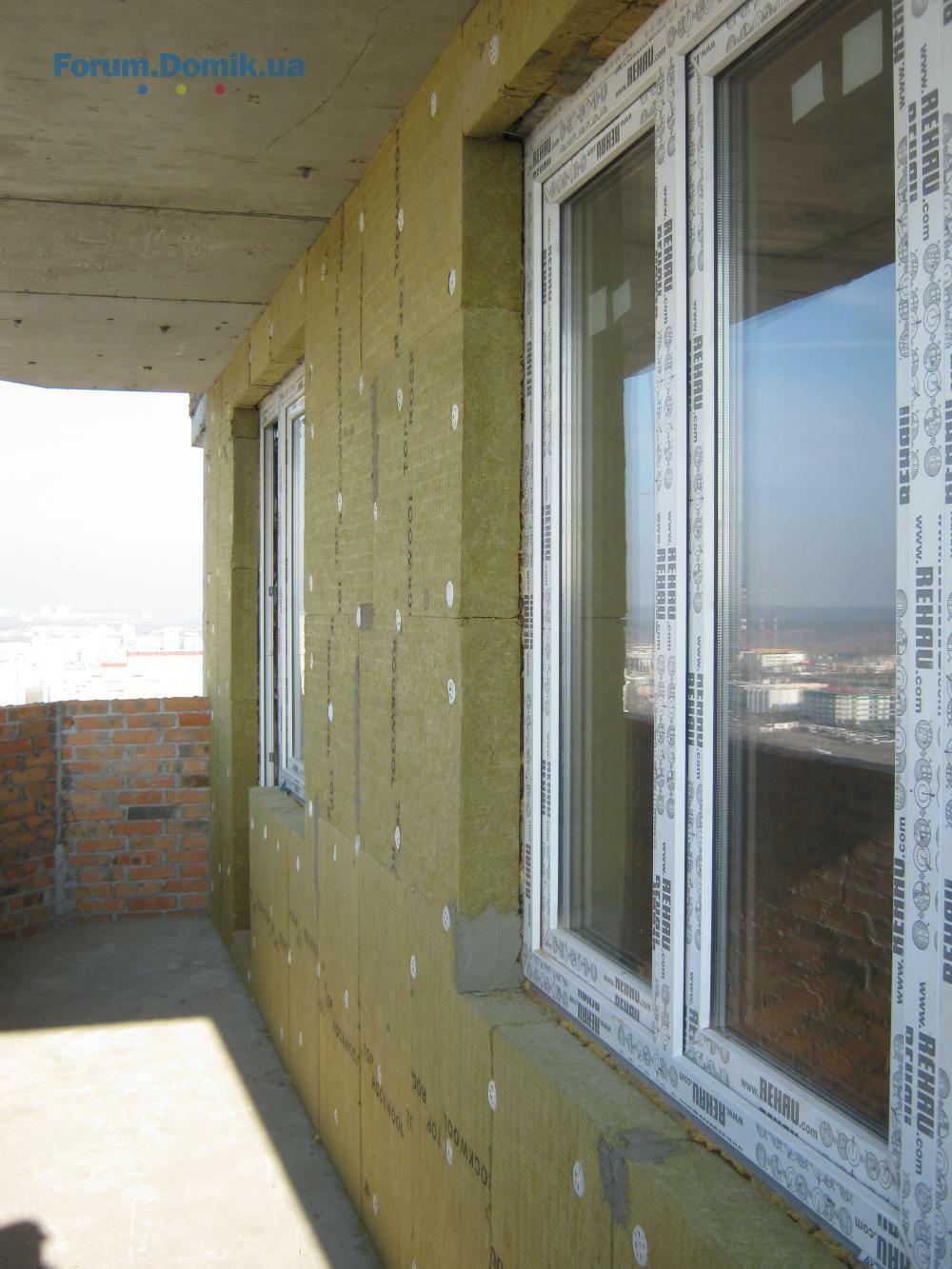

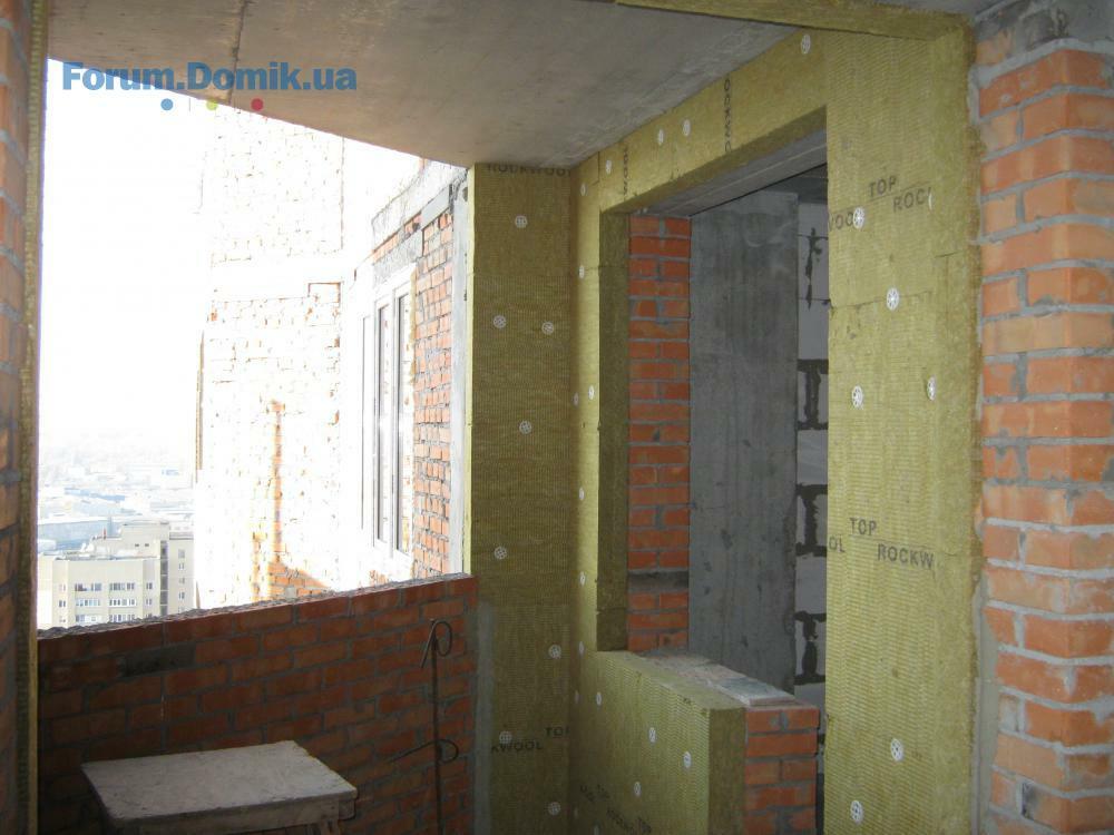

Фото 17.10.2014
Почалось утеплення фасаду мінватою.
