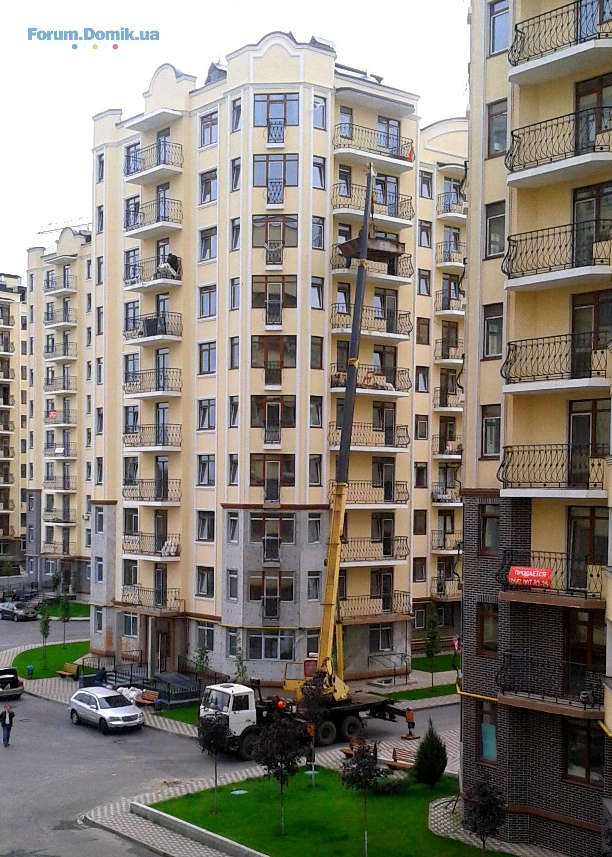

Запустили лифт

Цитата "Иваненко":Запустили лифт![]()
Вау. А где они собираются "припарковать" корыто с раствором? На балконах решетки же...
