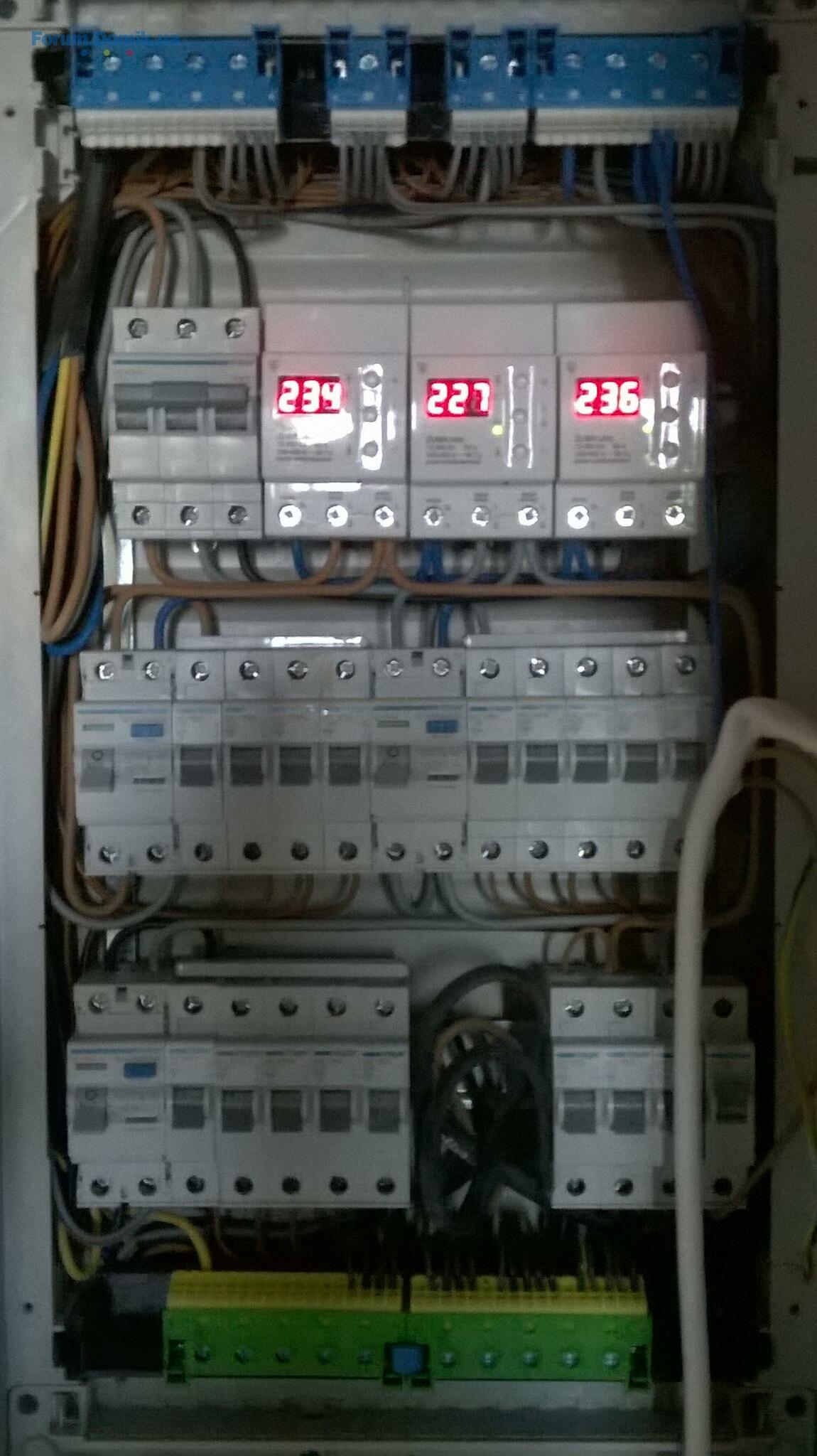

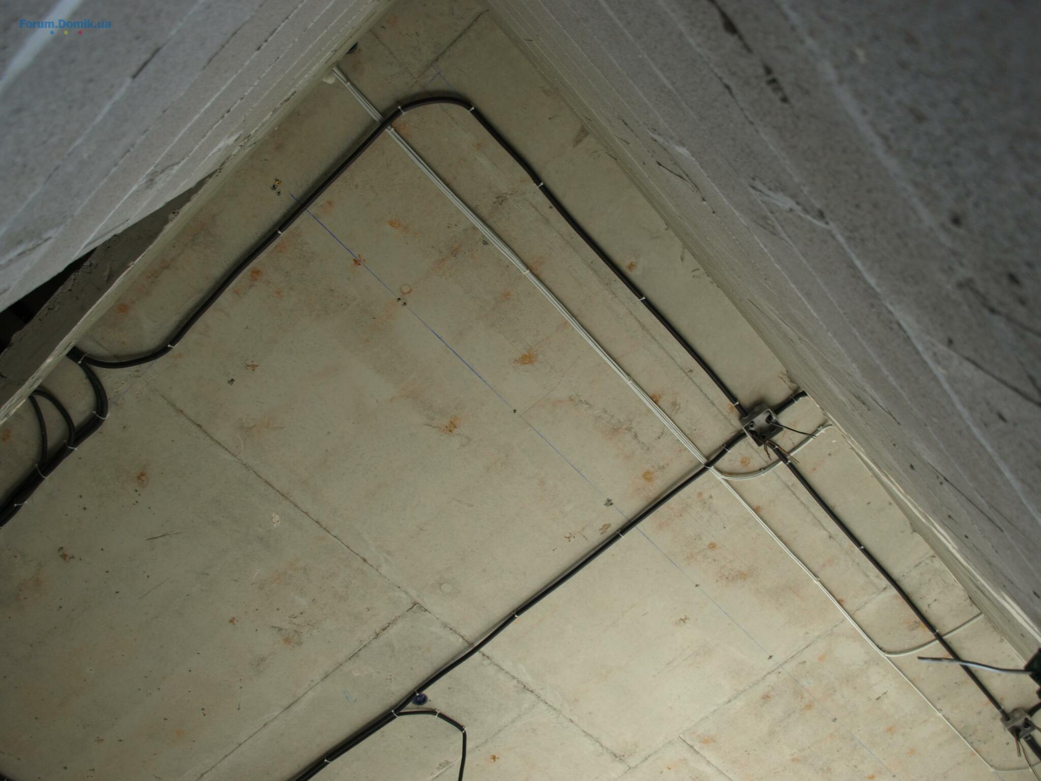

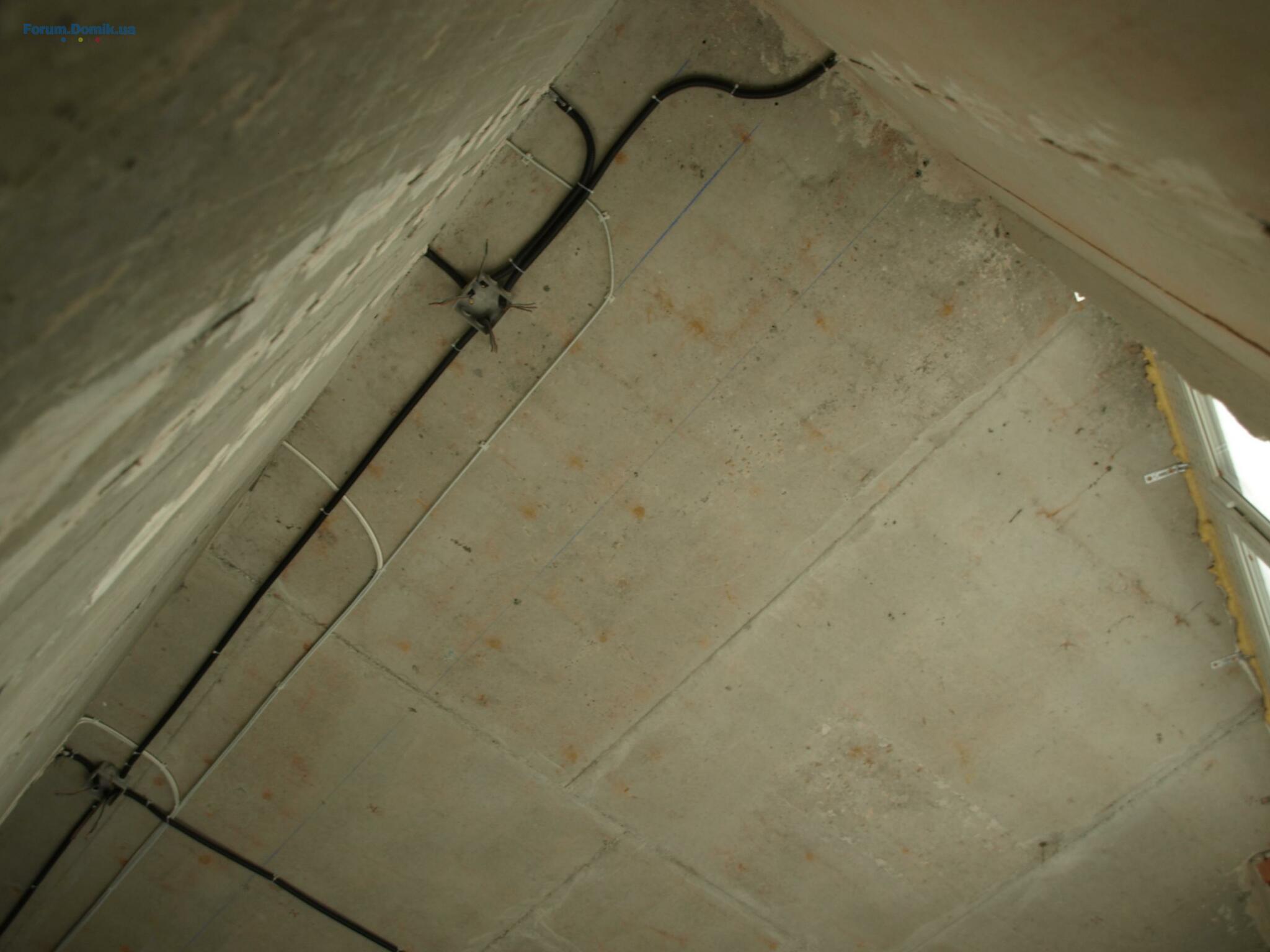

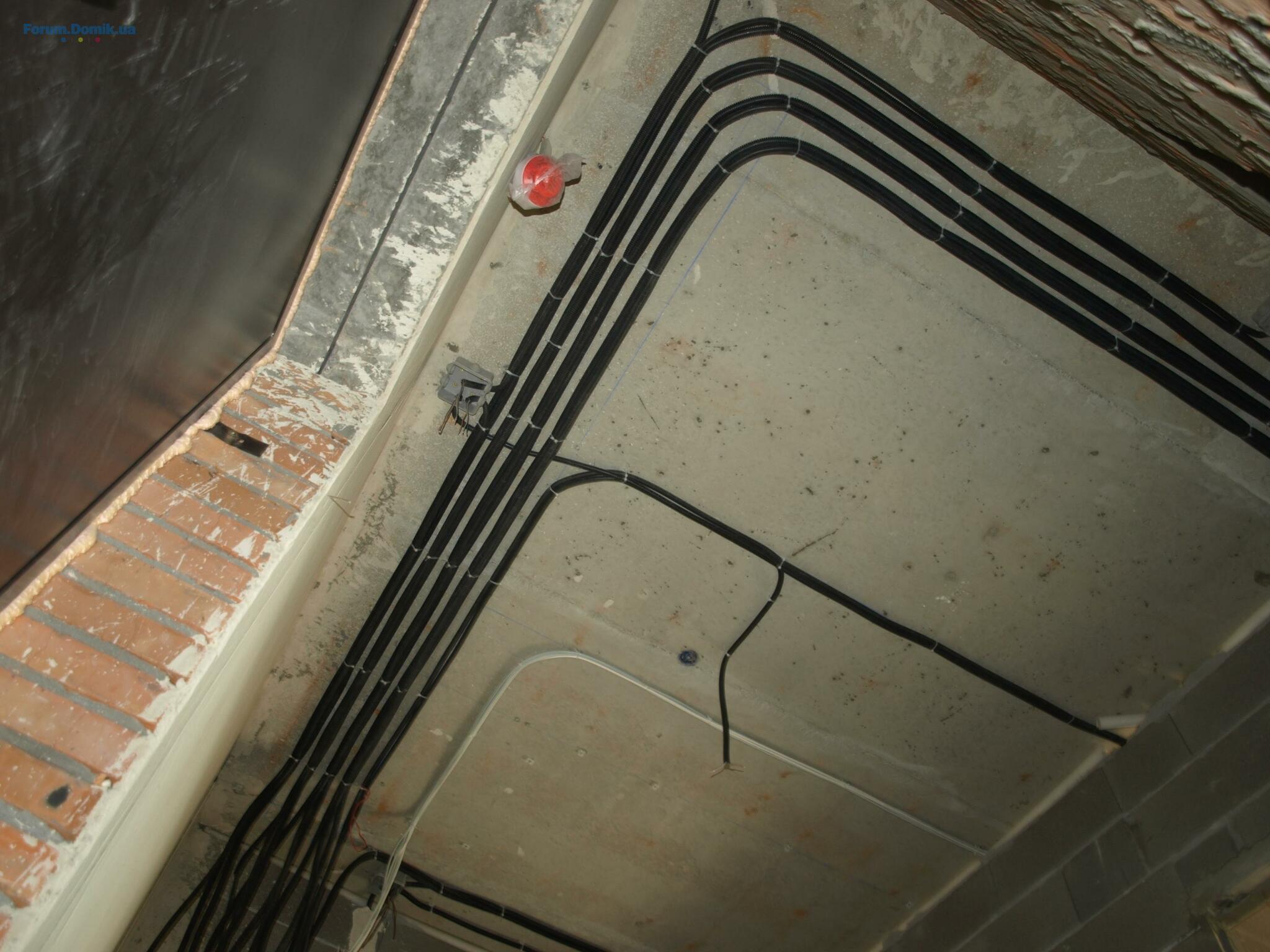

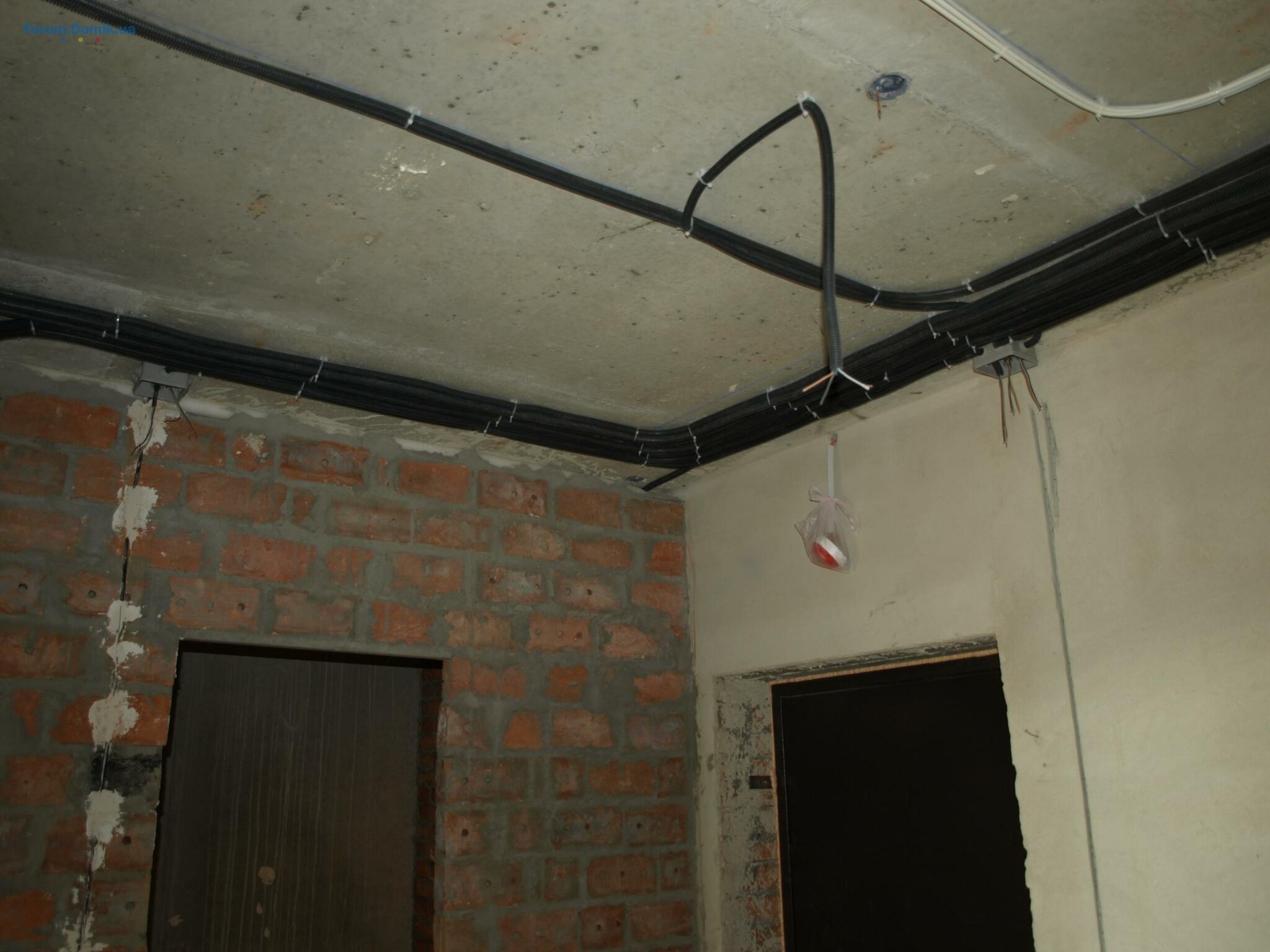

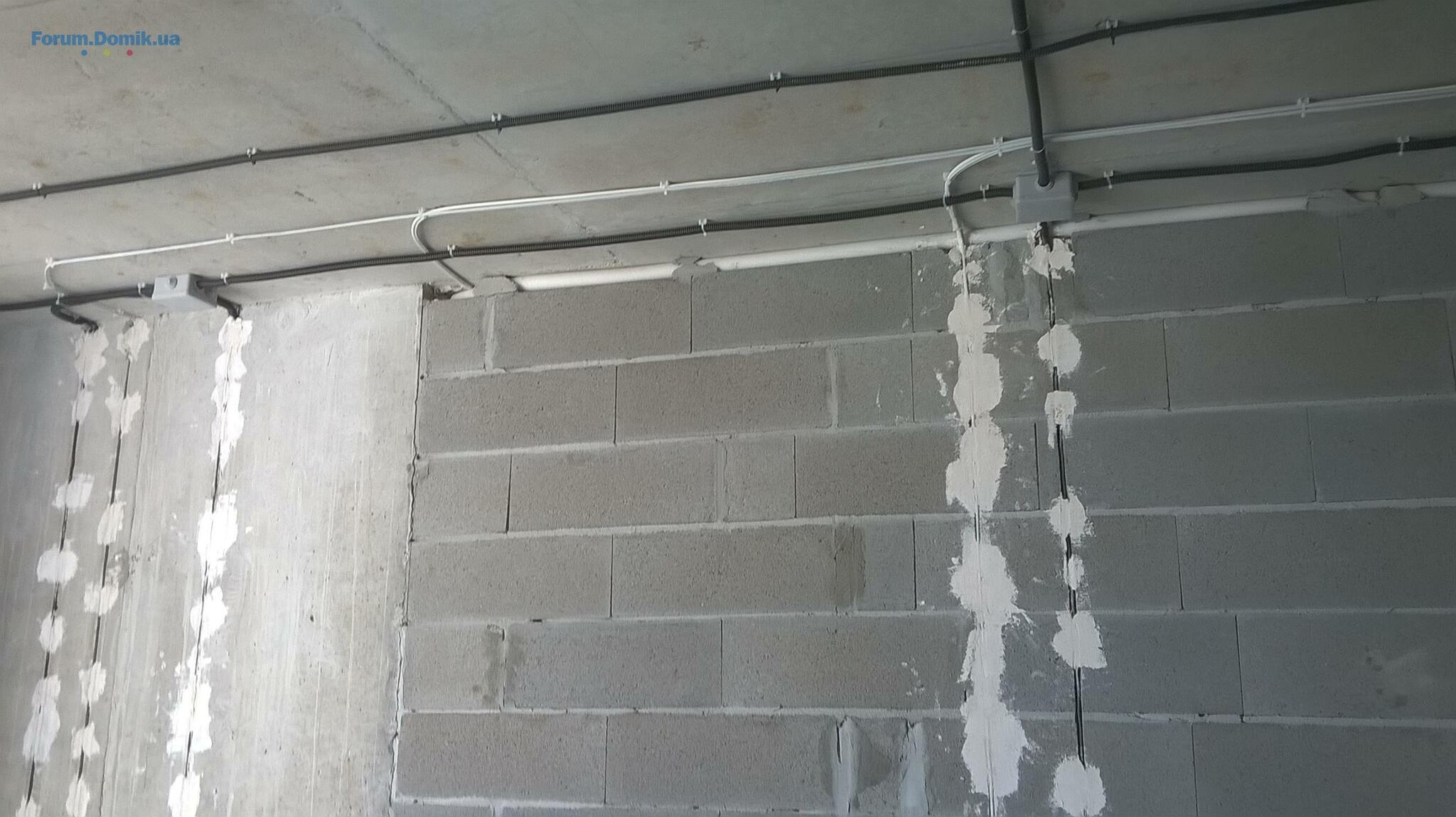

Есть хороший специалист электрик, - рекомендую. Его телефон 8067-388-98-40 Александр, работу выполняет качественно, быстро, мне помогли толковые рекомендации по прокладке кабеля разумно сэкономить на метраже, и при получился не "шанхай", а аккуратная набивка проводов и реально аккуратный щит (есть даже фото). А ещё он при резке штроб использовал пылесос, что обеспечило чистоту и порядок, а также помог мне с резкой без пыли для кондиционерщиков и сантехников, чему была безумно рада, и конечно же всегда оставлял за собой порядок.

Во сколько обошлась электрика (работа + материалы)?

Работа по электрике обошлась в 12000 грн., а материалы - 15000 грн. (кабель брали - одесса-кабель, автоматы хагер, щит и т.д.), единственное это без фурнитуры.

Забыла сказать это на 2-ком. в 60 м.кв.

Спасибо. Цена за работу недетская.

Согласна, но мы по принципу - сантехнику и электрику доверь специалистам.

Цитата "S.An":Согласна, но мы по принципу - сантехнику и электрику доверь специалистам.
Жесть! 27 000 на электрику
кстати, высокая цена не есть гарантией качества

Цитата "S.An":Есть хороший специалист электрик, - рекомендую.
Если не трудно - можете сделать пару фото щитка и разводки (если они ещё на виду)? Расценки суровые, но может оно того и стоит.

S.An
44
18 июня 2017
26 июль 2017 20:36

Ну особо не отличается от проводки как у нас делали в 2К 62кв.м, только цена (работа +материалы) выходила 17,500грн , а вот электрики с Киева за то же самое запрашивали ОТ 19,500+

Цитата "S.An":
На счет штроб вы погорячились, как показала практика моей штукатурки у нас стены мягко говоря не ровные. У меня в двушке слой штукатурки доходил до 4,5 см, так что нет смысла штробить стены и за это отдавать дополнительные деньги. На вид сделано все неплохо, но у меня получилось на двушку работа + материалы = 16750 грн

27 июль 2017 08:15
У нас стены ровные, штукатурка по маякам 6 мм пошла, и все по уровню.

Цитата "S.An":
Про электроразводку. Жесть! Щиток похож на орган Домского собора! 27автоматов!супер! Кто бы мне объяснил зачем они? Я уже раньше писал, что поставил три автомата и уложился в ОДНУ тысячу гривен на однушку. Живу уже год и никакого дискомфорта от того, что у меня от дверей нельзя выключить каждую лампочку. Что это за мода такая, типа спинера, только еще бессмысленнее и существенно дороже.

Цитата "S.An":
Все отлично сделано и цена если это под ключ нормальная!!!
Вот только зачем три реле напряжения,,))
Ну как зачем чтобы было дороже. 3*500 грн = 1500 грн
Затем, что и 27 автоматов!
