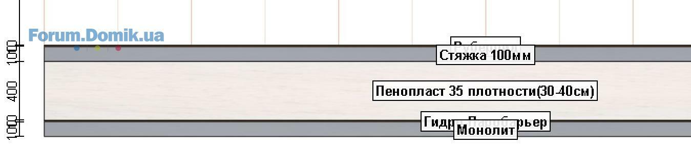

Перед покупкой на 10-м этаже в доме №6 тоже узнавали эту тему. Дали информацию о структуре крыши следующую:
1. Монолит
2. Гидро-паробарьер
3. Пенопласт 35-й плотности от 300 до 400 мм. ( 300 - в зонах слива, которые находятся не над квартирами, а ближе к лифтовым).
4. Стяжка 100 мм
5. Рубероид.
Так что течь не будет... жарко и холодно тоже не ожидается

Ой печаль....
если это правда. Рубероид имеет свойство стареть лет через 5 в зависимости от качества. Теперь представьте, нарушение этого слоя приведет к тому что вода попадет на стяжку в деформационные стыки и затем под нее на пенопласт и там останется до зимы... после чего просто замерзнет и порвет весь пирог. Тогда эффективность такого утепления исчезает и между квартирой и улицей останется только монолит 200мм и гидробарьер... а следовательно конденсат на потолке обеспечен (в случае повреждения целосности гидроизоляции).Но будем оптимистами и верим что строители достаточно качественно сделают гидроизоляцию кровли наших домиков
