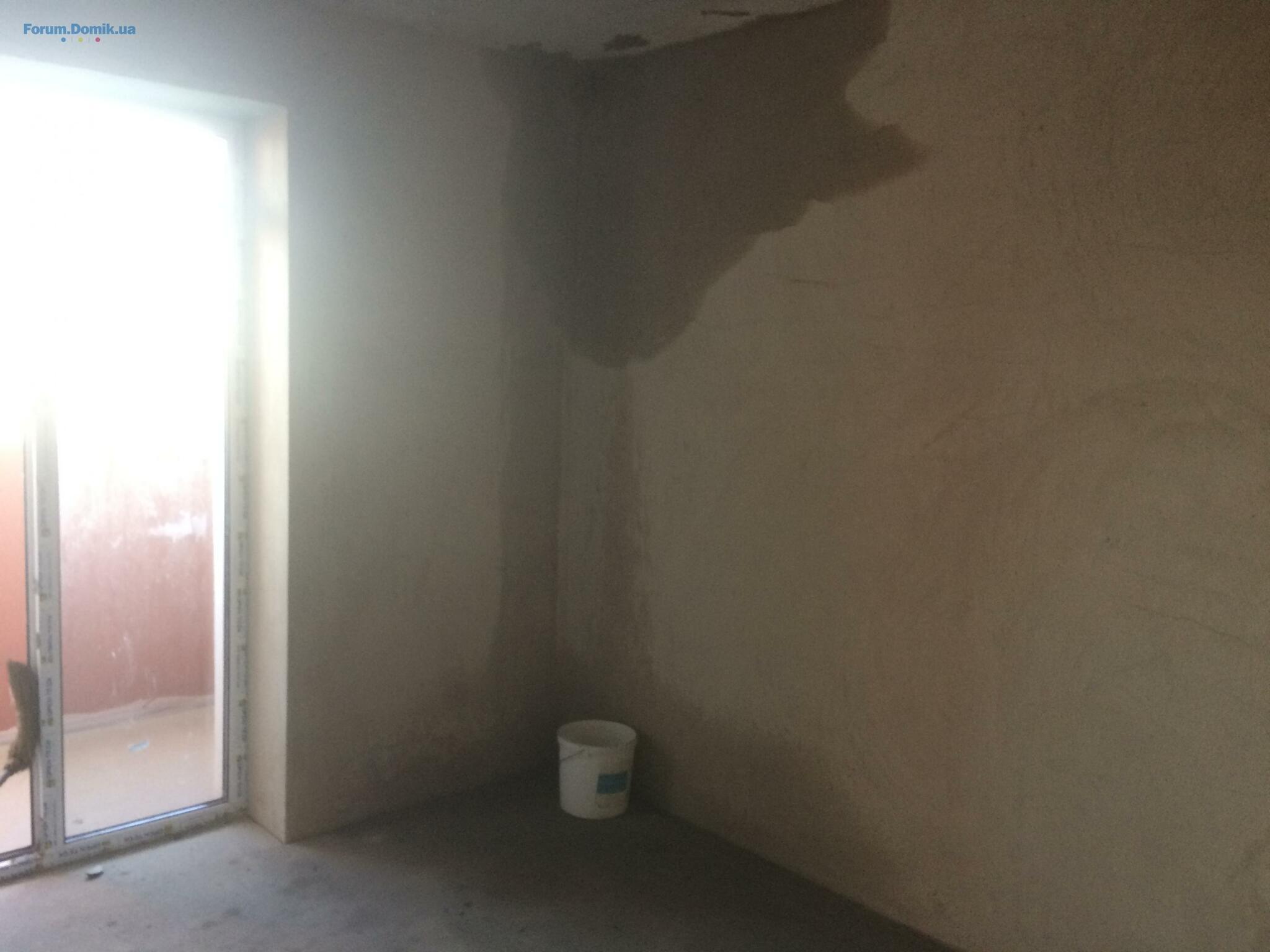

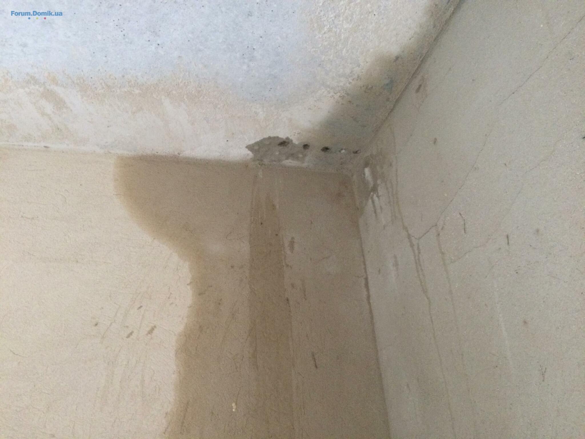

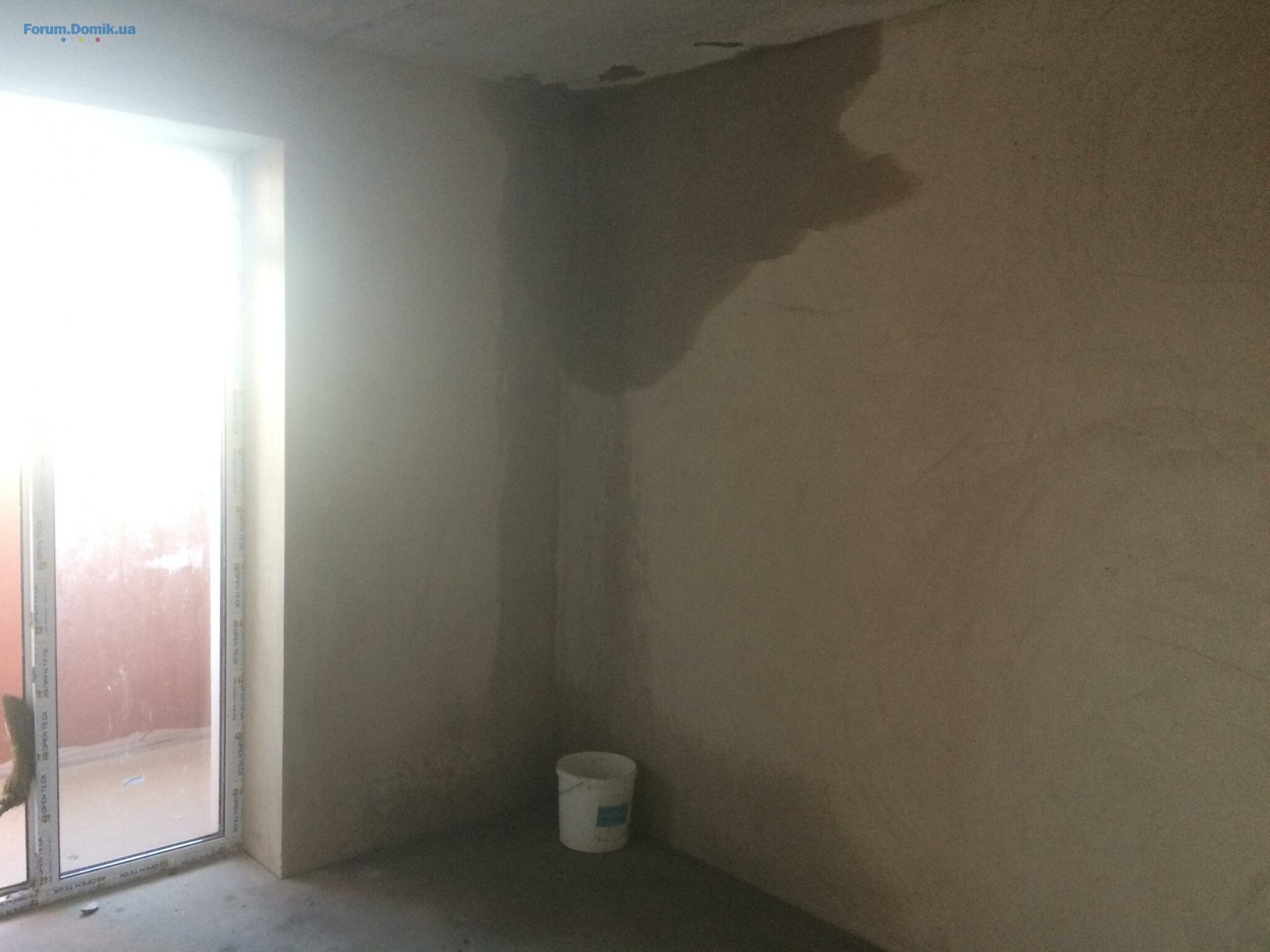

Вода на 4-ом этаже течёт между утеплителем и стеной на балконе, на крыше вроде всё красиво. Но откуда она там появилась загадка, надеюсь что Виктор поищет и устранит в ближайшее время. Жду решений, необходимо чтобы строители помогли устранить данный недостаток в моей квартире.
Вопрос: что будет происходить со стеной под утеплителем, она высохнет или появится грибок?

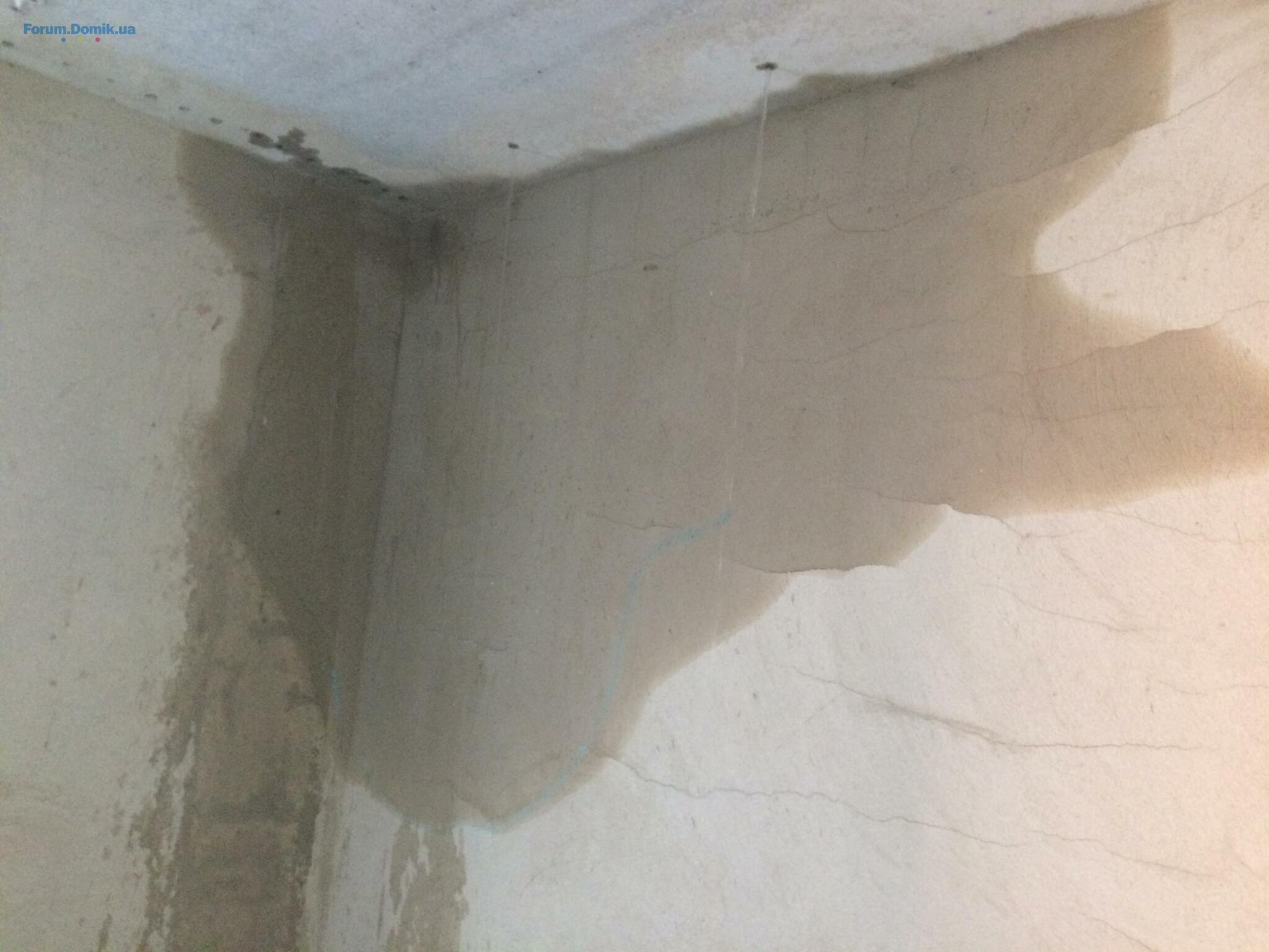

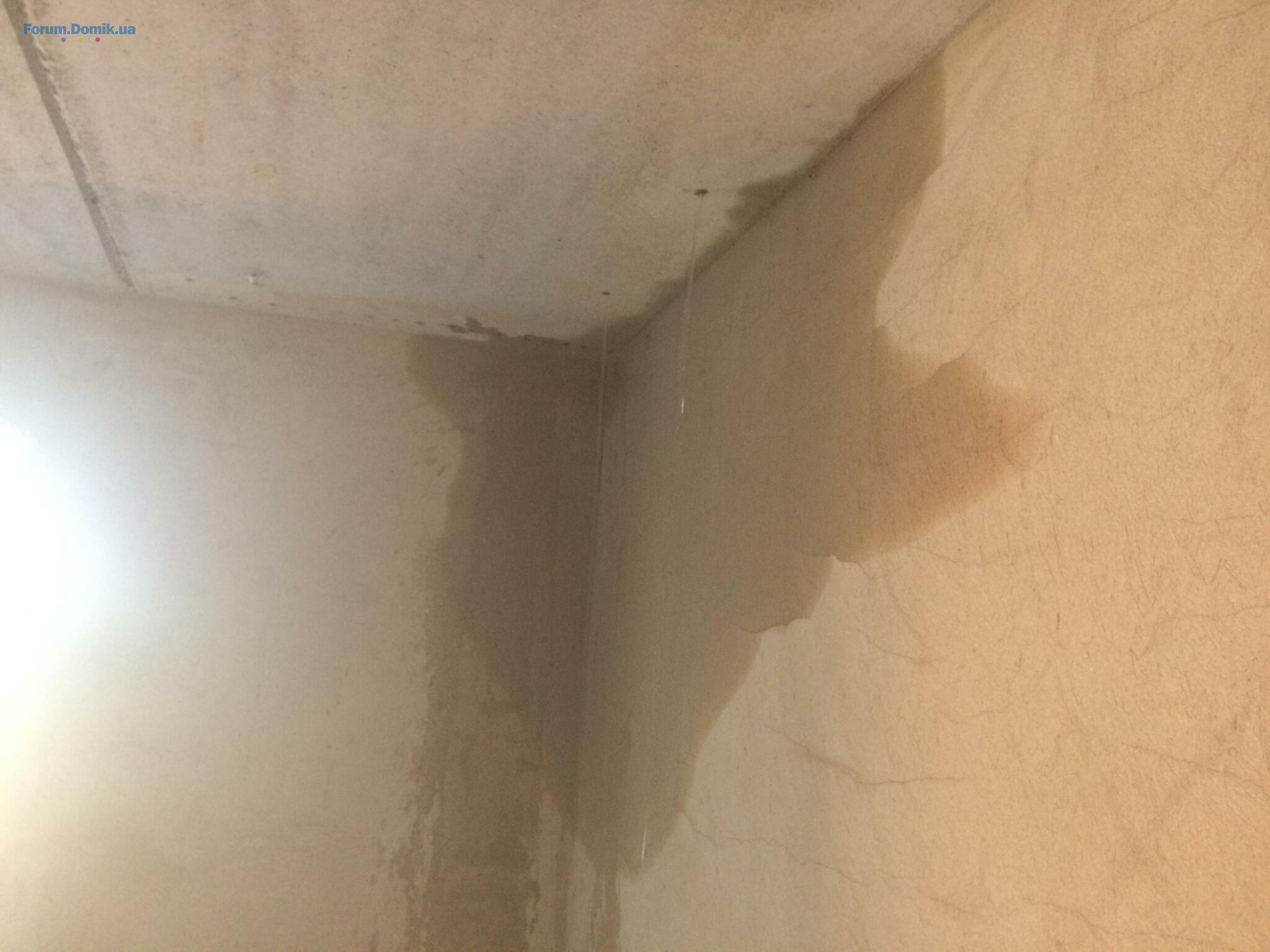

uroman
u
86
10 июля 2016
10 май 2017 18:15

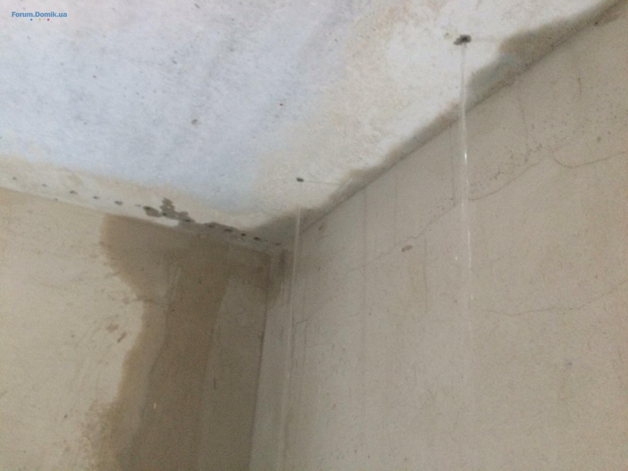

Сегодня вскрыл панели. Подумываю все вскрыть.

кв.14
к
85
28 мая 2016
10 май 2017 20:52
оох

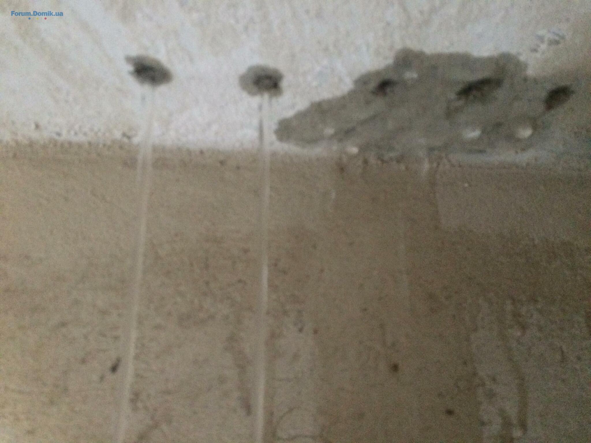

проблему мокрих стін я піднімав ще десь так восени/взимку,
ще тоді забудовник свердлив плити. До вас, вочевидь, не дістались тоді.
Свердліть скрізь, де мокра плита. Там скрізь є/була вода.
Коли стече вода - брати теплову пушку у Віктора, і сушити-сушити.
Потім треба солідно обробити протигрибковою пропиткою (і при шпаклюванні, і при поклейці шпалер).

uroman написал (+фото), что это свежее пятно. И после вскрытия потекло бодро так. то есть вода, несмотря на "герметично" заклеенные сточные отверстия, нашла путь в новые места. и где гарантия, что она не "явится" после ремонта? неожиданно так.

якщо не свердлили раніше - то це може бути вода, яка набралась в плиту ще в "епоху побудови" поверху, якби це протікав сток - вода була б не тільки в плиті, а по всій стіні розтікалась.
uroman
u
86
10 июля 2016
11 май 2017 06:17
В том то и дело что сверлили. Было сухо в этом углу. А потом вода потекла по стене, поэтому и полез туда.

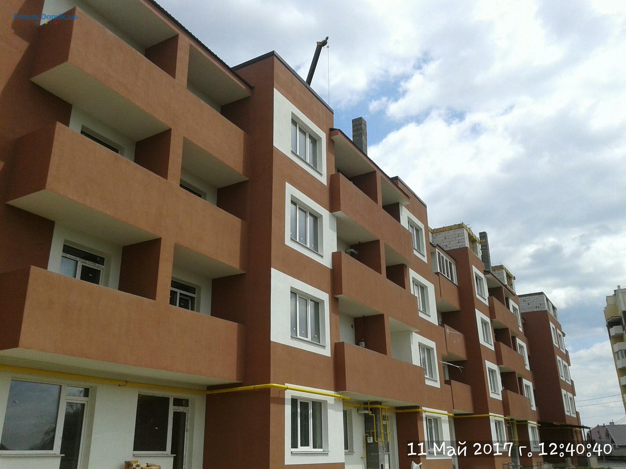

Voldemar2
V
249
27 апреля 2016
11 май 2017 14:52

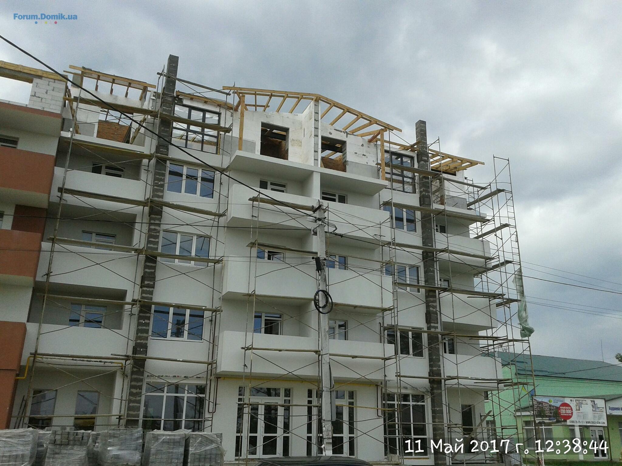

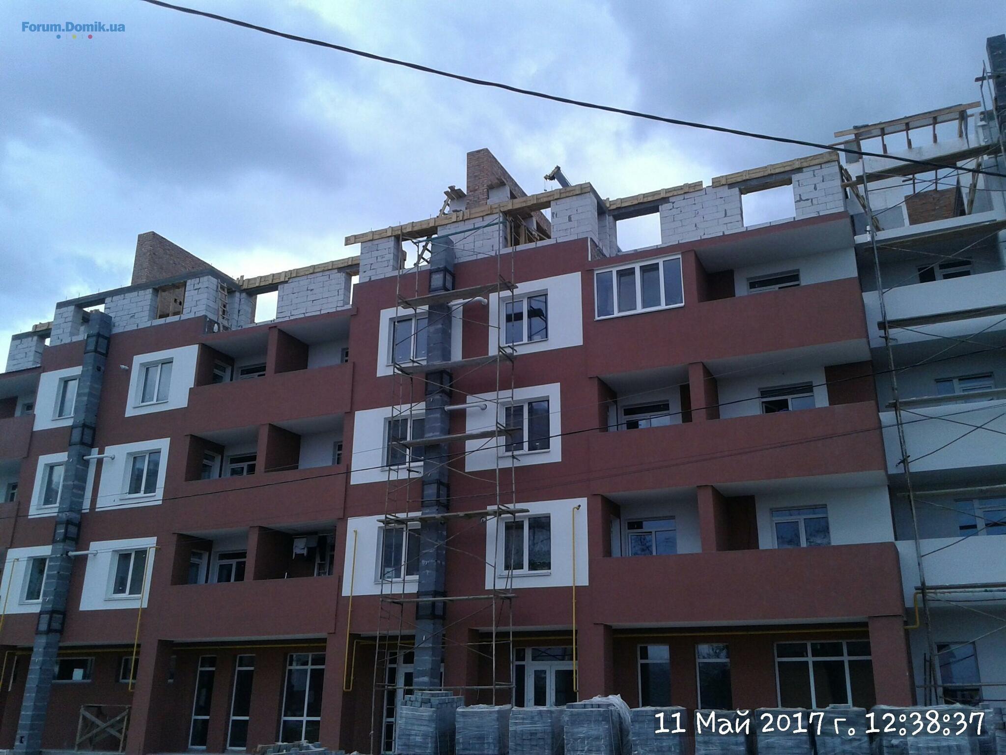

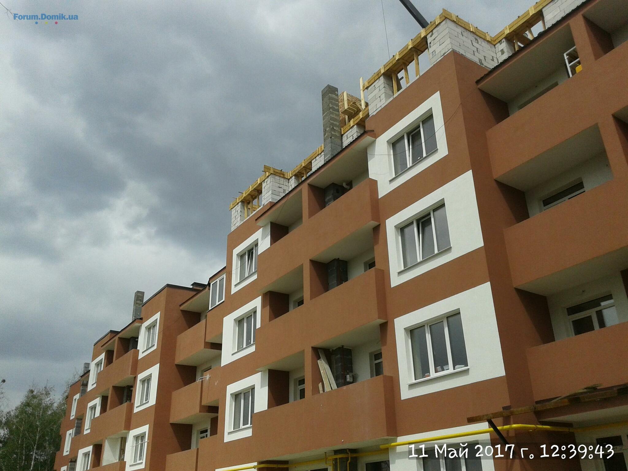

Свежие фотки

Кстати, у меня непосредственно вопрос по Вашей квартире 21, у меня на стыке стены коридора с вашей комнатой мокрое пятно, сверлил плиту, сухо. Но пятно пошло с обратной стороны и уже часть стены в комнате мокрая. У Вас как там?

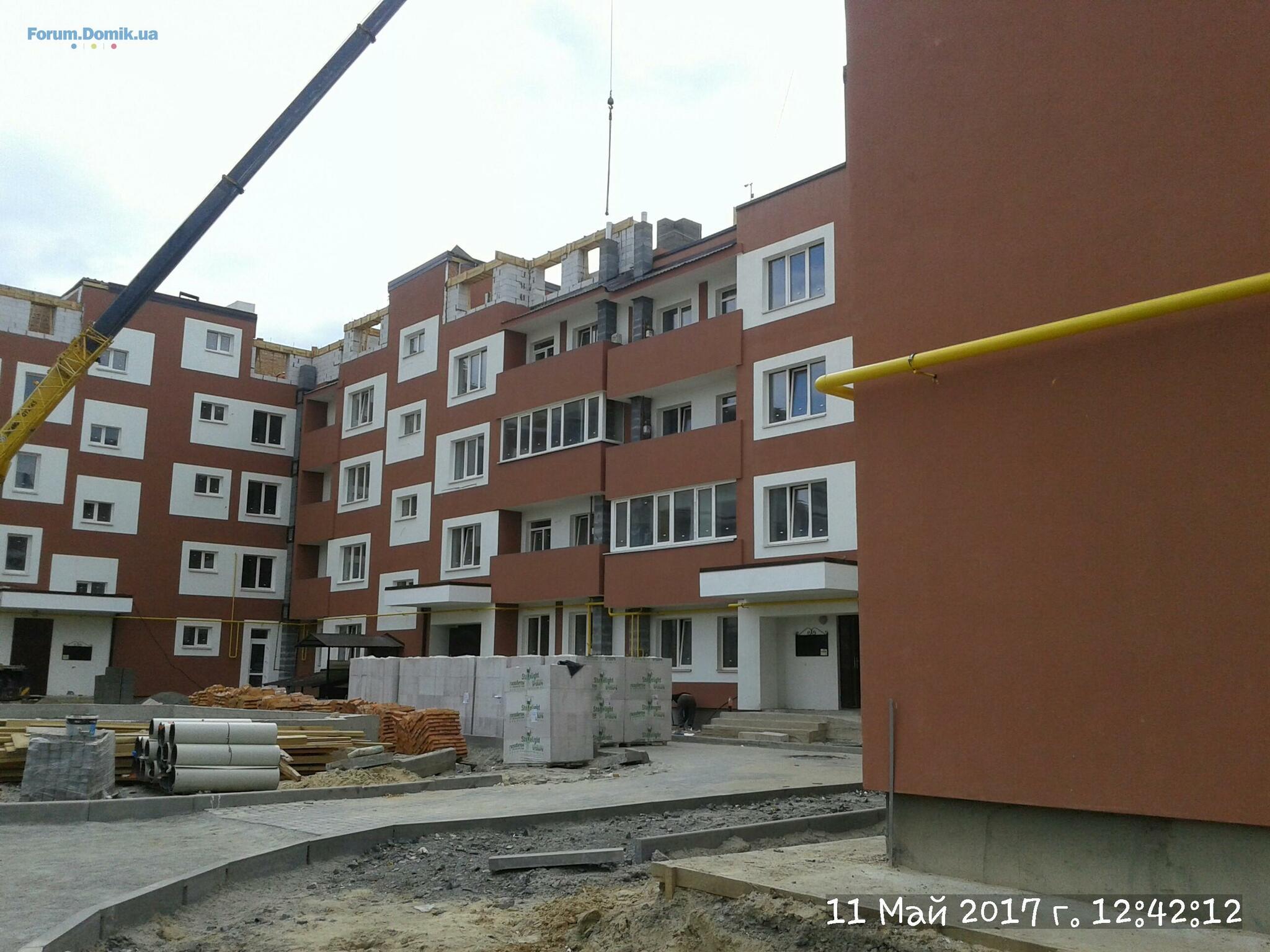

кв.14
к
85
28 мая 2016
12 май 2017 18:07

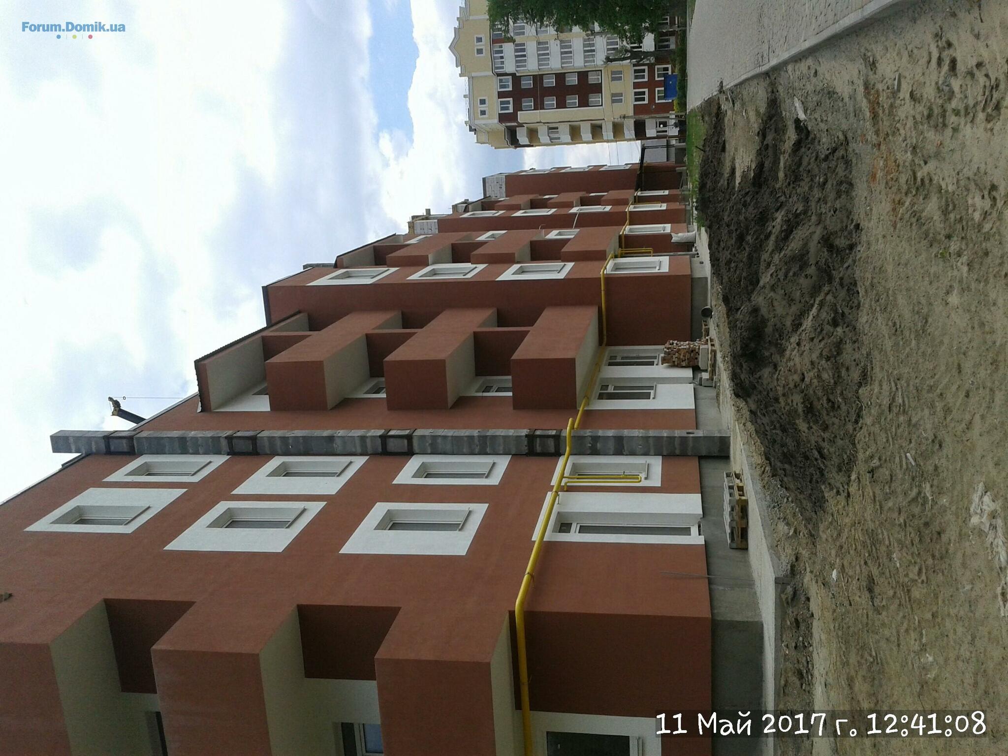

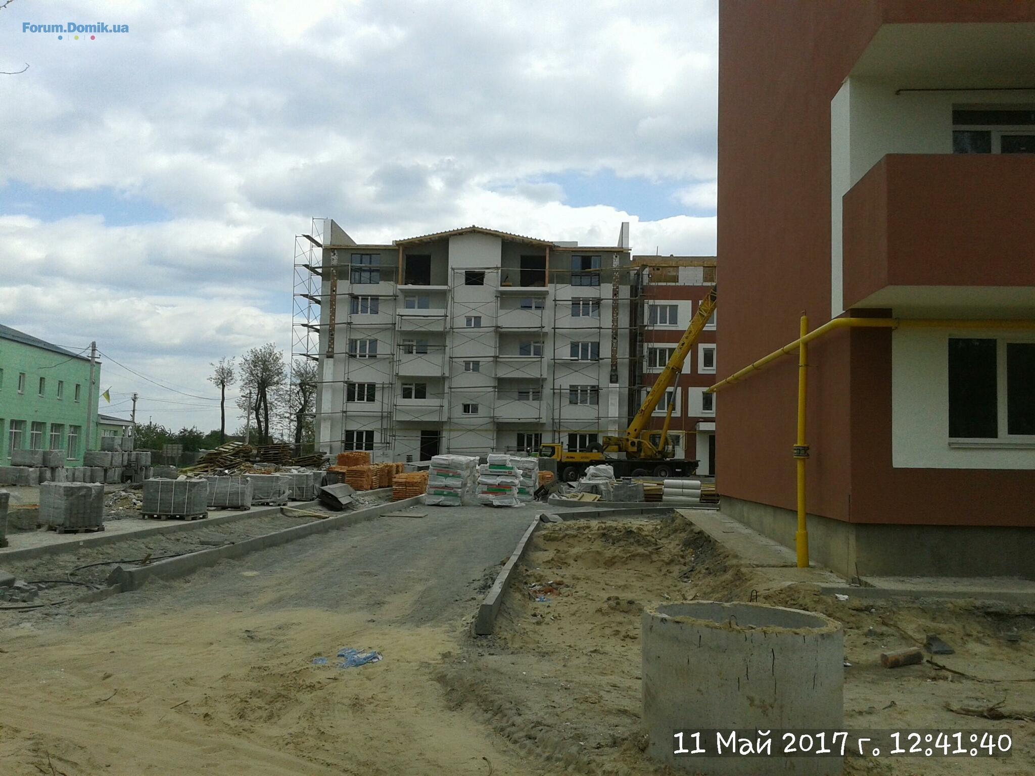

1) на 3 під'їзд подали цеглу/газоблок
2) на 1му почали робити деревяну частину даху
3) трамбують майбутні газони
4) по газу - все так же: "потрібно чекати, коли зроблять розварку труб по 5му поверху"
