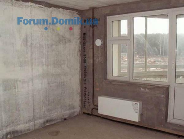

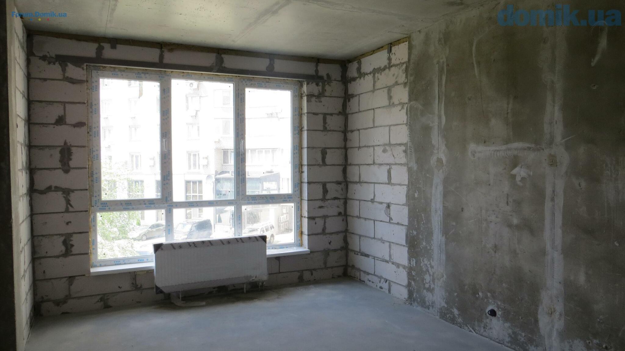

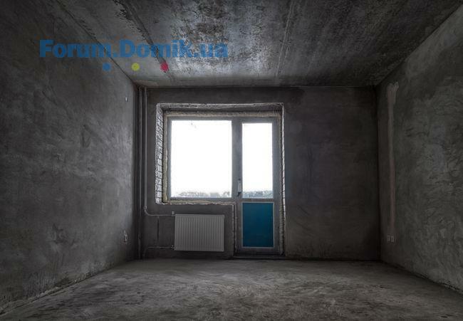

Цитата:Шановний інвесторе! Немає жодних підстав для такого рівня стурбованости. Підрядною організацією, що виготовлює та встановлює вікна враховано необхідність влаштування стель, тому використовують відповідні "проставки", але ні в якому разі не 30 см.
Спасибо за ответ.Но делать гипсовые короба теперь возможности не будет, 6 см,это очень мало(( только под профиль натяжного

10 см. достаточно для потолка как из гипсокартона так и натяжного, не понимаю кто будет опускать потолок на 30 см.
чем выше потолок тем больше и светлее визуально квартира!

Я не писал,что на 30 см опускать поток.Будте внимательны.Отпус до окна,должен быть на 30 см,а не сразу окно идти ,а потом устанавливют окно.

В Гранд Бурже,тоже монолитом строят и там отпуски делают для окон,та еще и не видел,что бы без отступов ставили окна.Куда карнизы вбивать? и короба уже не сделаешь((

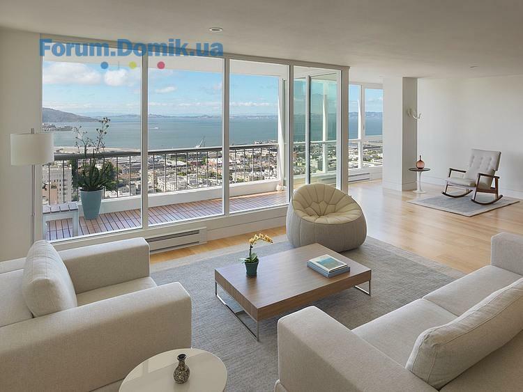

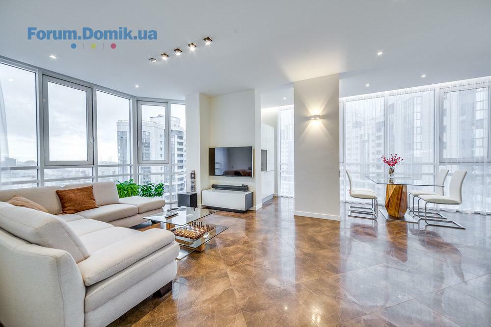

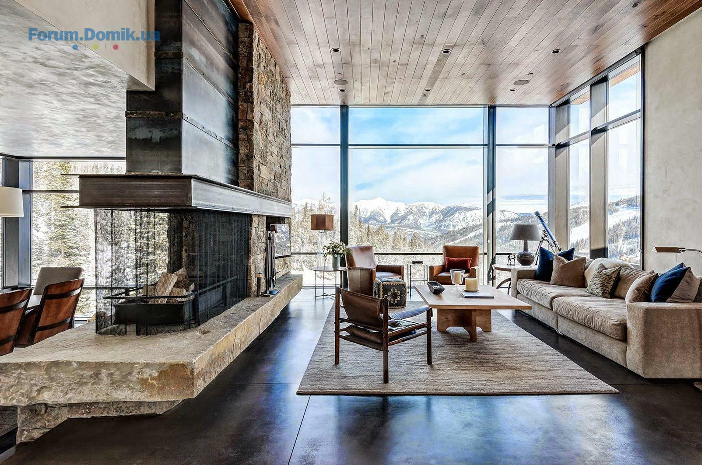

Пожалуй я с вами не соглашусь! Видела такие окна в Киеве и сейчас посмотрела в нете, масса таких примеров, не вижу проблем,главное что бы качественные окна были дабы не менять их, а если в проекте предусмотрены такие панорамные окна, то думаю архитектор немного больше знает за нас

Правильно,архитектору все равно,будете жить со шторами или без.Короб тоже никак не сделаешь,только ровный потолок.Возможности карниз повесить не будет.С ролетами жить ,как в офисе.Столкнетесь потом с этим

На счет окон согласна с InvestorBucna,как то не продумано.Застройщик себе просто упрощает.Вчера были на стройке,верх не идут,но делают внутренние перегородки.Работа движется по тихоньку.

Крепят карниз к потолку, от оконного проема отступают около 200мм и делают конструкцию потолка. Как итог карниз находится в нише, которую никто не видит пока не подойдет к окну, такое решение уже очень долго применяется.

Все верно у меня также дома сделано.А там не будет такой возможности, у Вас нет этих 20 см,только 6-8 см,оно будет висеть ниже окна.И со стороны улицы,как это будет смотреться?

200 мм отступают не вниз, а вглубь помещения.И чего то я не понял вопрос как это со стороны улицы за шторой будет смотреться.

будет ниже отпуск,чем само окно.

чем просвет окна? на сколько, на 20-30 мм? Это надо смотреть с очень близкого расстояния и с окна напротив, а не снизу с тротуара чтобы это увидеть, это раз. Второе, какая разница прохожим до вашего потолка, ну и третье за шторой, или чего вешать собрались видно данного не будет. Или вы собрались делать потолки каркасные многоступенчатые именно от окна?
Довольно часто уже применяется панорамное остекление, самое главное чтобы конструкция будущего потолка, или карниза потом не мешала открытию оконных створок.
