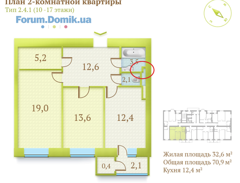

Цитата "__Tester":
Поверьте, я тоже крайне удивлен был - в ванной ведь самая большая влажность. Планировка 2.4.1 без изменений. Бетонная конструкция в ванной присутствует, но отверстий нет никаких. Нашел соседа сверху с такой же проблемой.
Судя по схеме вентканал есть.
Так же думаю, что "забыли" пробить.

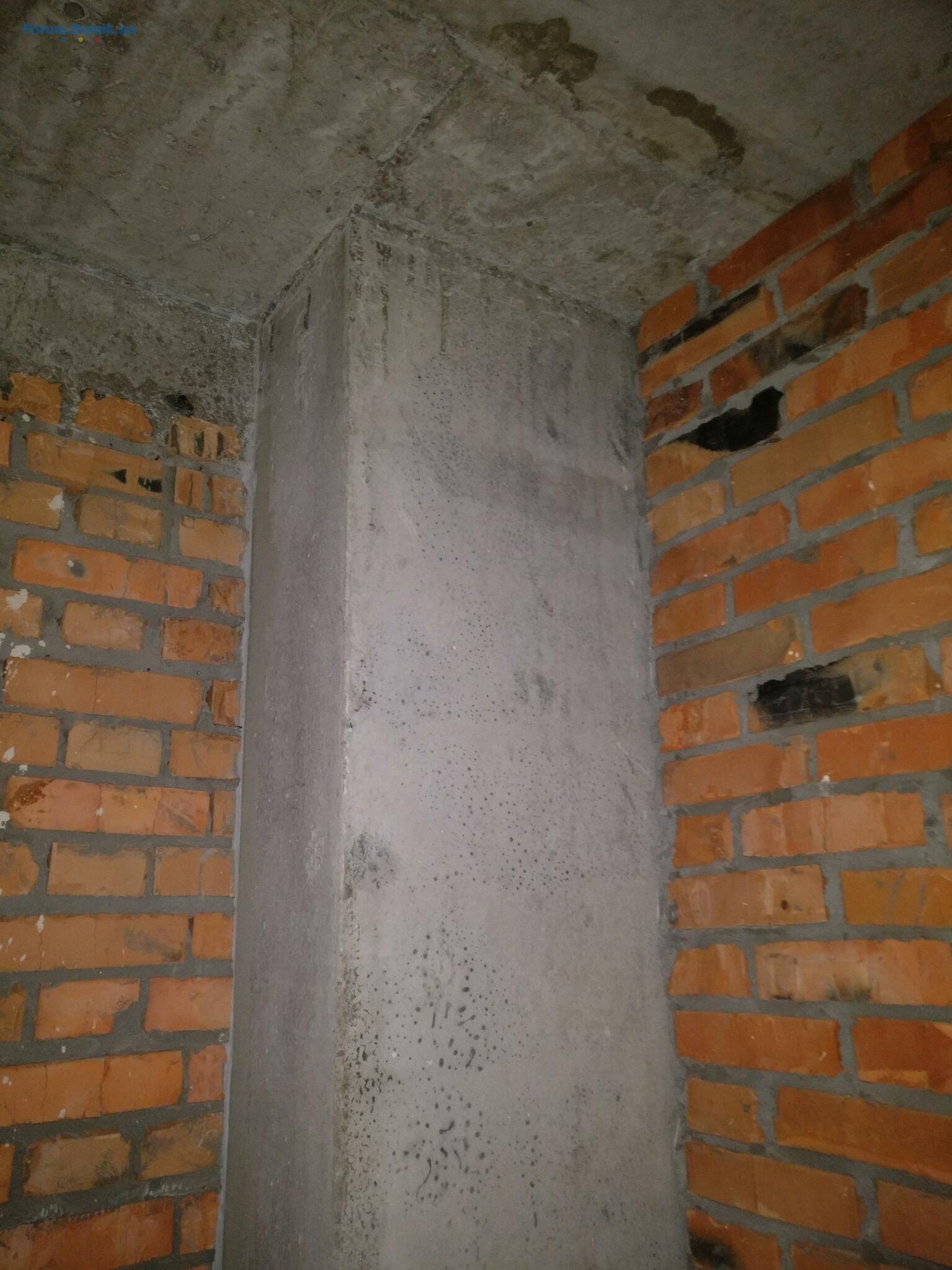

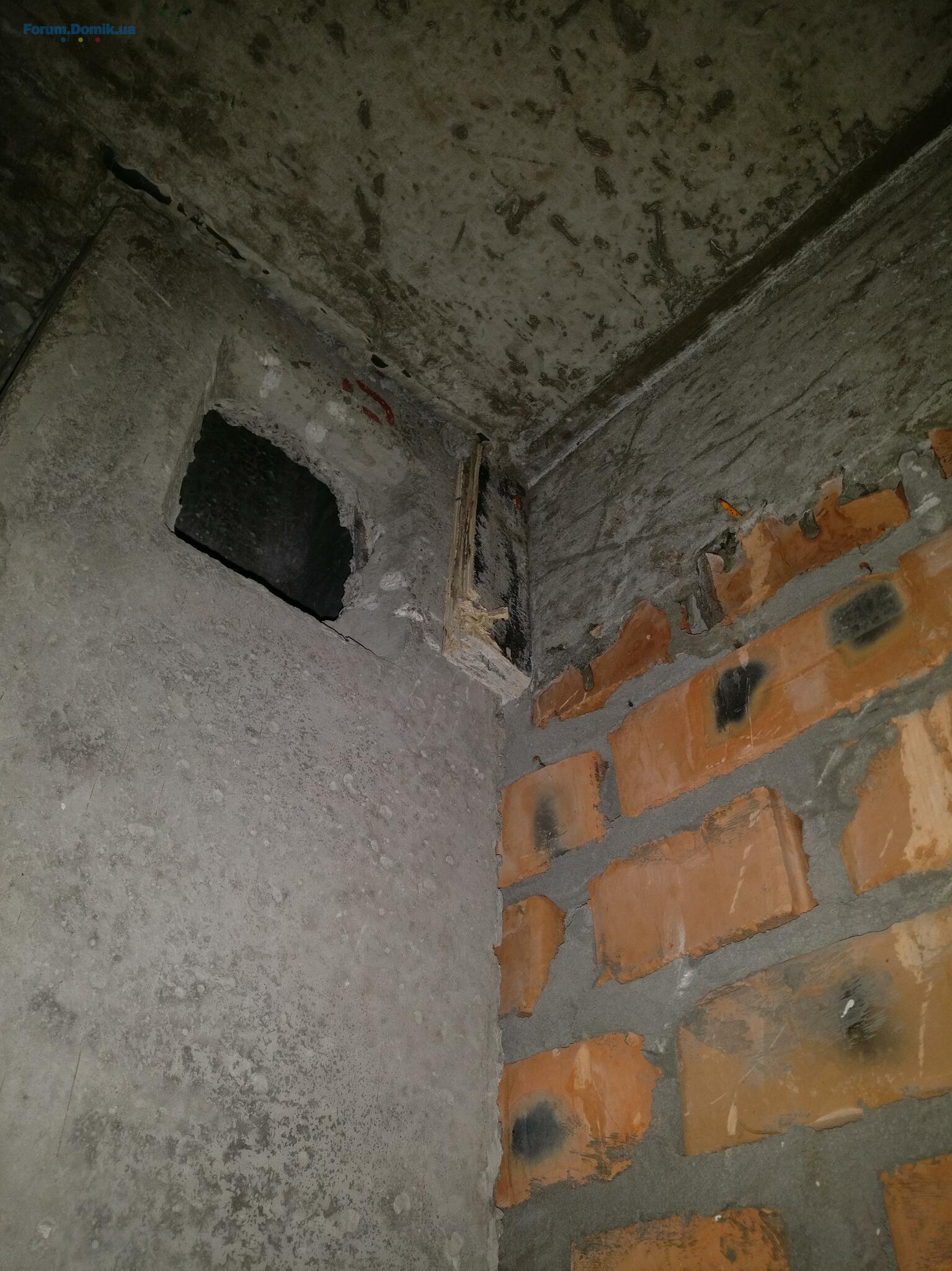

Цитата "HDZed":Или вентканалы бетонные во втором доме? В первом - кирпич
Да, во втором бетонные и, похоже, отверстия вентиляции отливались, а не пробивались (а это наводит на мысли почему не отлито отверстие в ванной)
Ниже фото из кухни, ванной и туалета соответственно.

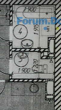

Общался с энергетиком из жэка (Юрий Дмитриевич, если не ошибаюсь) - он меня убеждал, что так задумано по проекту и пробивать в ванной нельзя т.к. будет приходить воздух с других этажей - типа обратной тяги. А как решение - проводить по потолку плоские трубы в туалет
На детальной схеме вентиляция выглядит несколько иначе ... и если предположить что треугольник - вентиляция, то в ванной ее нет
Убеждать-то он убеждал, сколько мне помнится по нормам ванные комнаты в обязательном порядке должны быть оборудованы вентиляцией. Посмотрите в нормативных документах и предъявите представителям Жэка, что они скажут.
