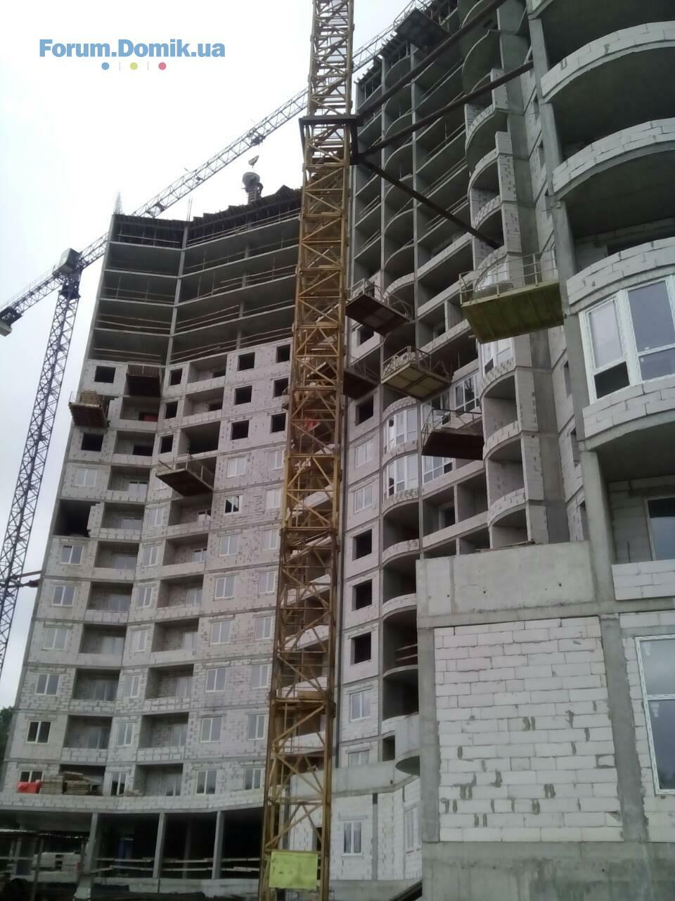

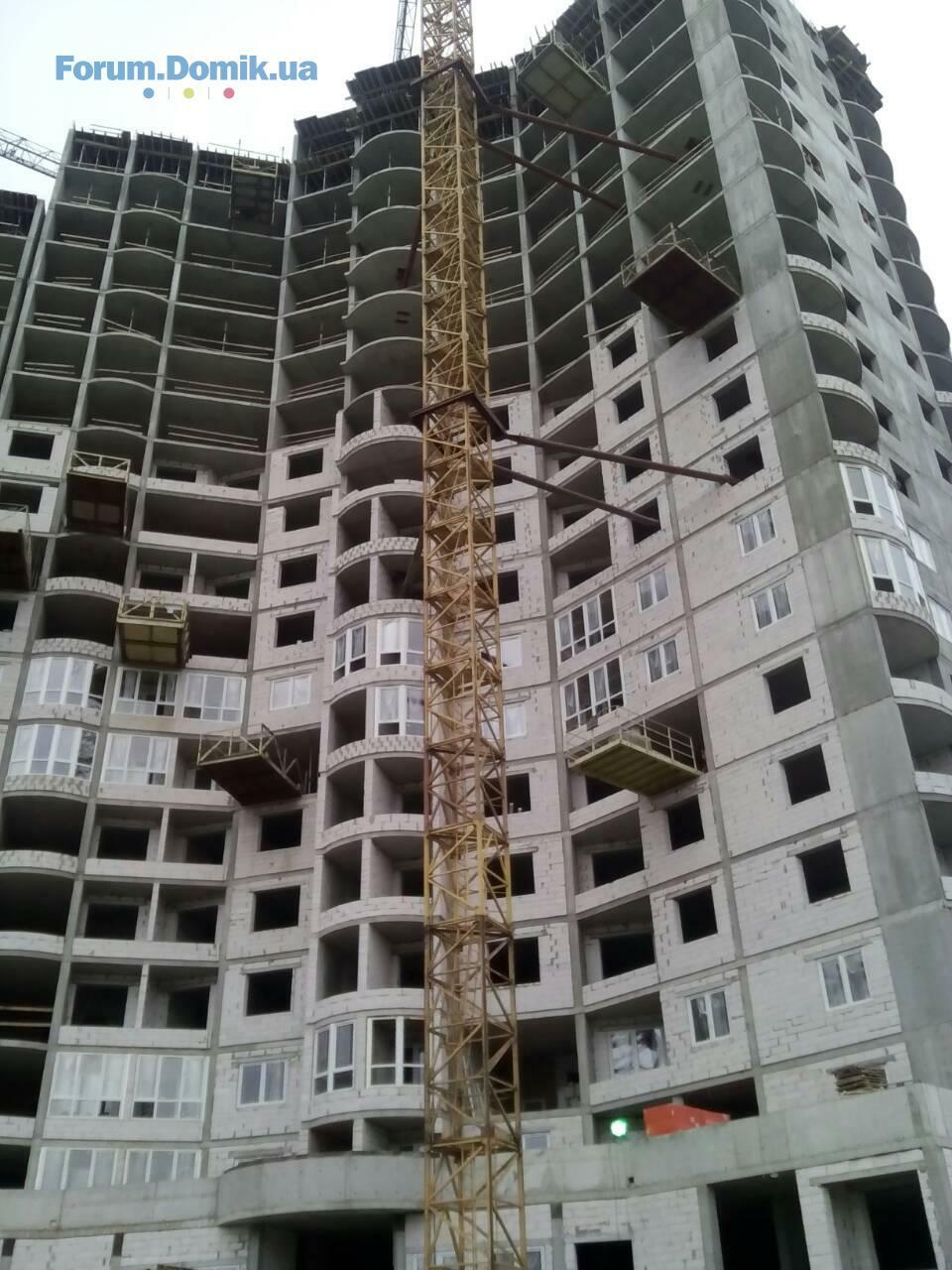

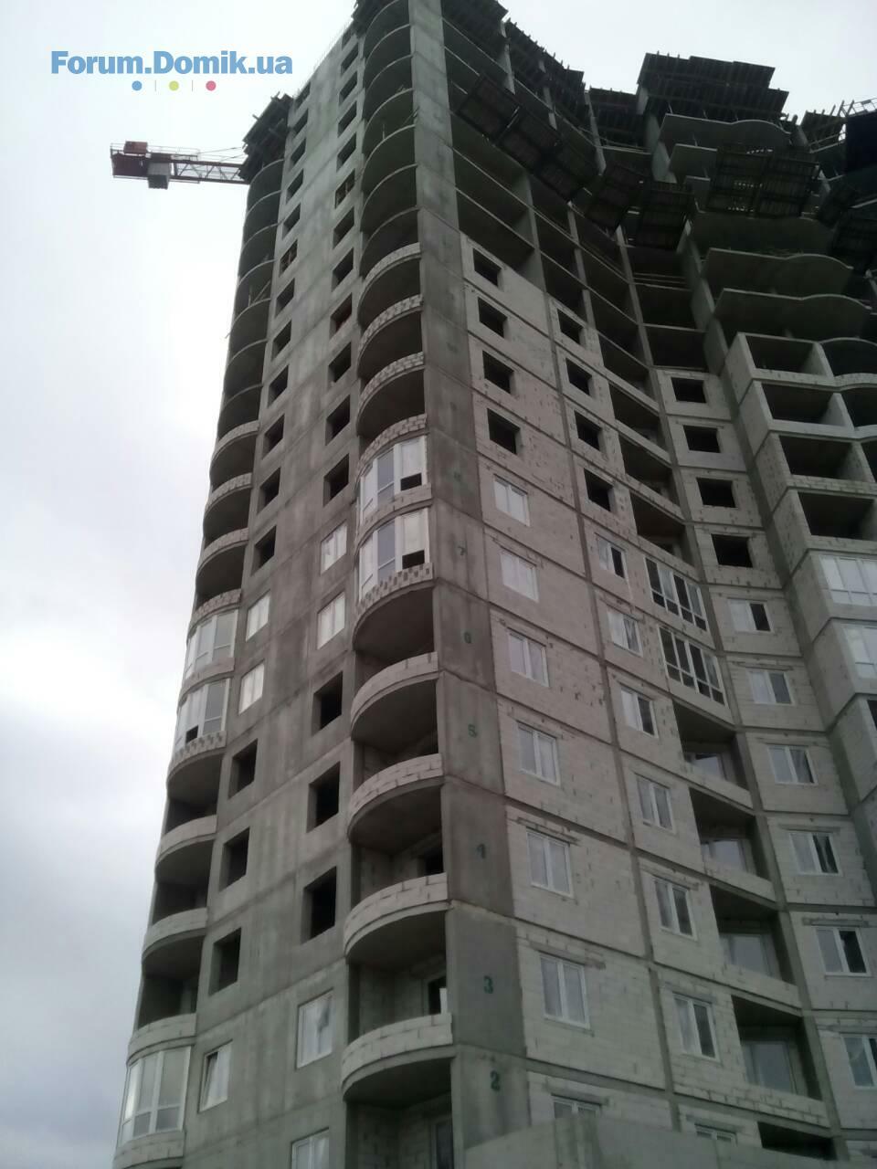

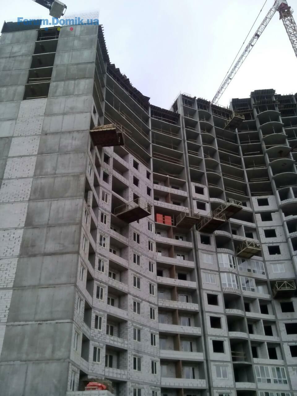

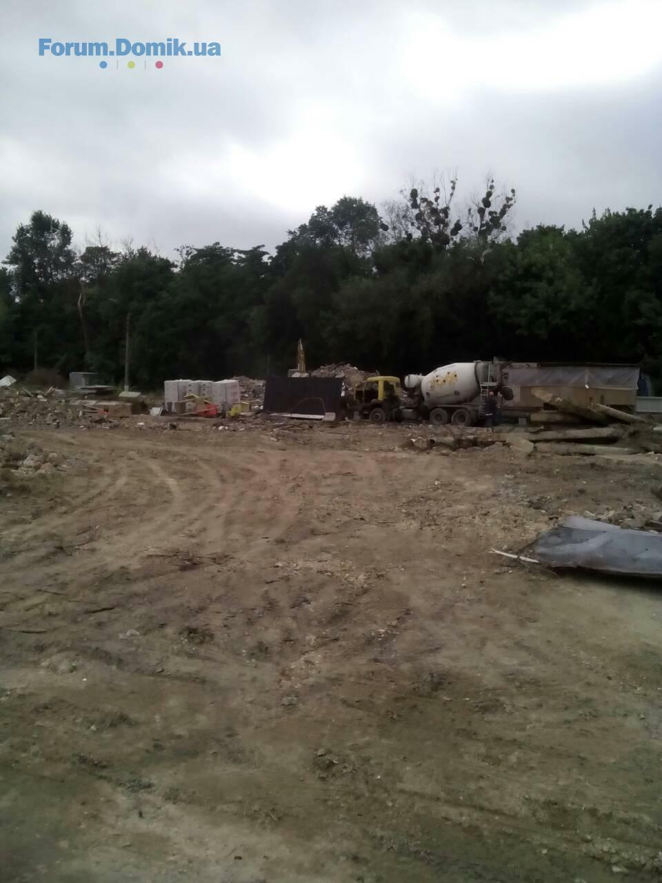

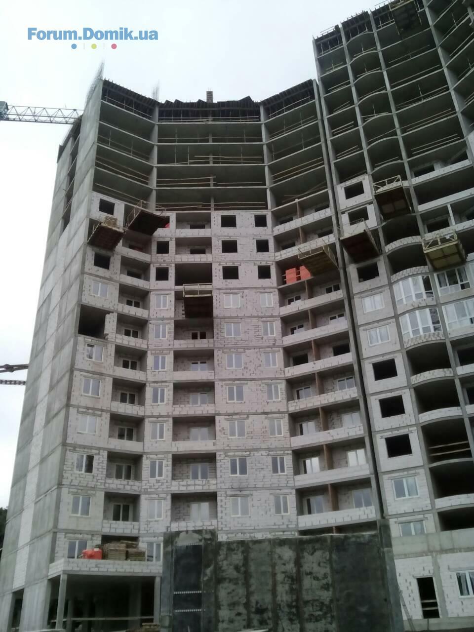

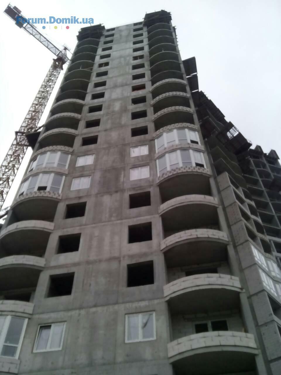

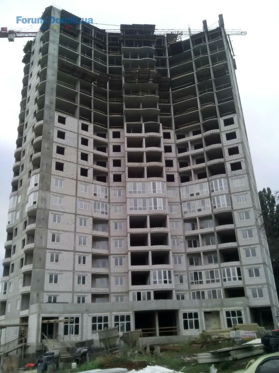

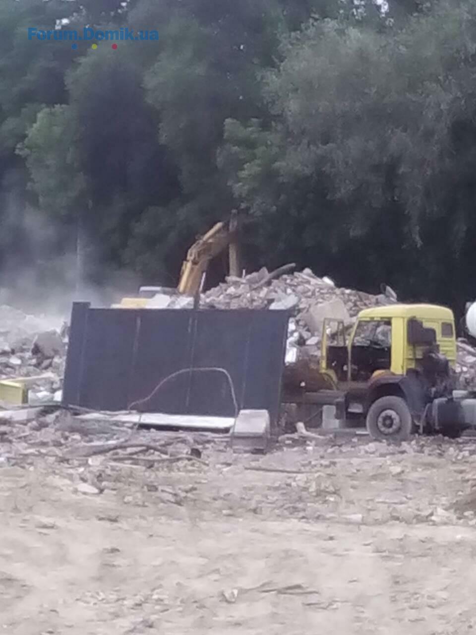

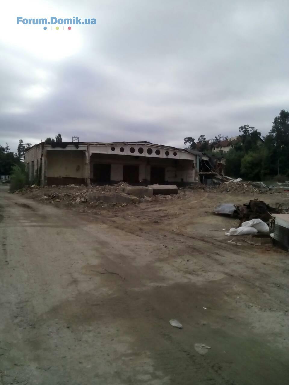

Ход строительства ЖК "Family and Friends":
Секция А
Заливка бетоном перекрытия и пилонов 22 этажа;
Ведется остекление окон и лоджий;
Монтаж газоблоков на 13-15 эт.;
Кирпичная кладка в санузлах и местах общественного пользования на 9-10 эт.;
Монтаж инженерных коммуникаций на уровне 12 этажа;
Секция Д
Заливка бетоном 17-18 этажей;
Остекление окон;
Монтаж газоблоков и кладка на 12 эт.;
Территория: Демонтаж старых строений , расчистка места под начало фундаментных работ 2 очереди, подготовка крановых колодцев второй очереди.
Секция А
Секция Д
Остекление окон;
