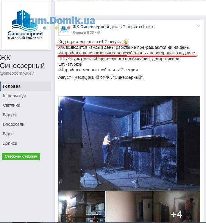

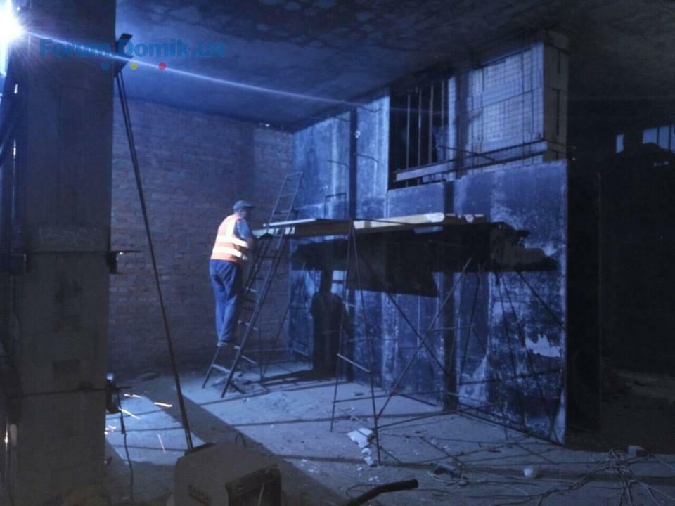

В одиночку возиться в подвале с опалубкой - именно так по мнению "фахивцив" Синеозерного выглядит устранение грубейшего строительного нарушения, которое привело к частичному разрушению 1-й секции дома.
Напомним, что на изначально рассчитанную на 12-ть этажей 1-ю секцию дома "наклепали" аж 26-ть этажей...
При этом было уже построенно 4-е этажа...
Проблему долго отрицали, пока 1-я секция не треснула...
Теперь успокаивая жертв самостроя - имитируют устранение недостатка...
Я уже промолчу что такие работы проводятся как минимум под наблюдением специализированных строительных институтов и высококвалифицированных специалистов и на основании сложнейших конструкторско-инженерных изысканий...
П.С.: А вы верите, что вот таким образом можно решить проблему разрушения фундамента и первых 4-х этажей 1-й секции самостроя ЖК Синеозерный ?

Дополнительные железобетонные перегородки в подвале нужно было ставить до, а не после.
Нет слов.
