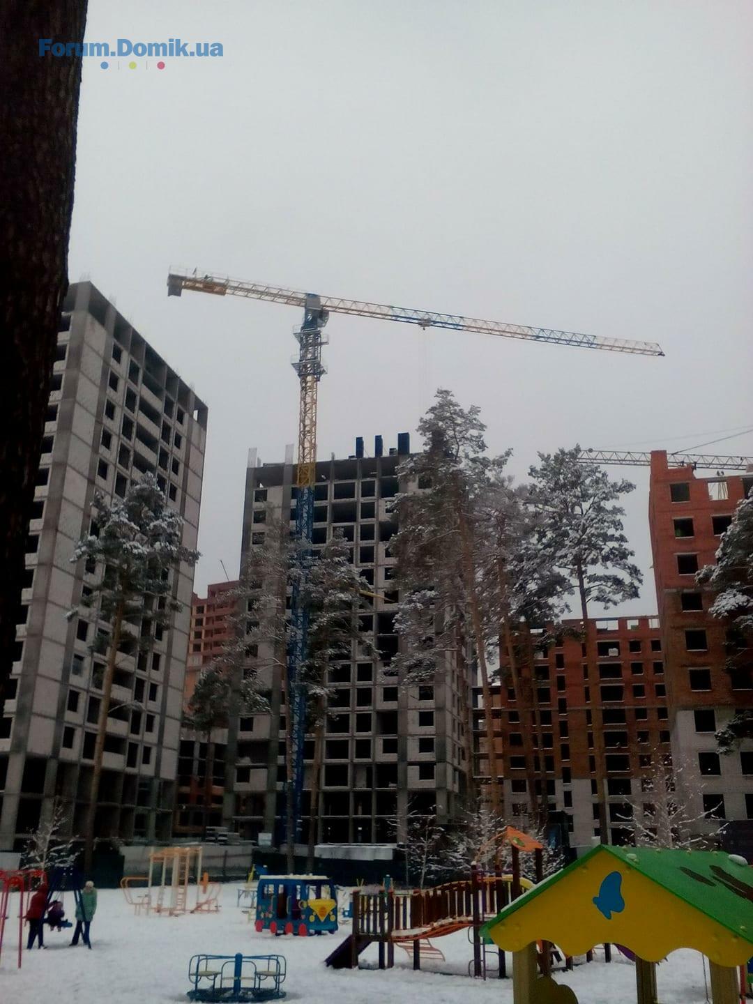

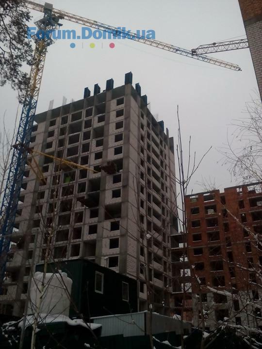

Цитата "Serhii771":Привет соседям!!!Процесс строительства продвигается нормальными темпами!
Практически по всем подьездам в 10-ти этажки перешли к поднятию 10этажа![]()
Фото и инфа больше по 10 этажке,у меня просто именно там квартира
Спасибо большое за фото,наконец и до нашего этажа дошли👍
