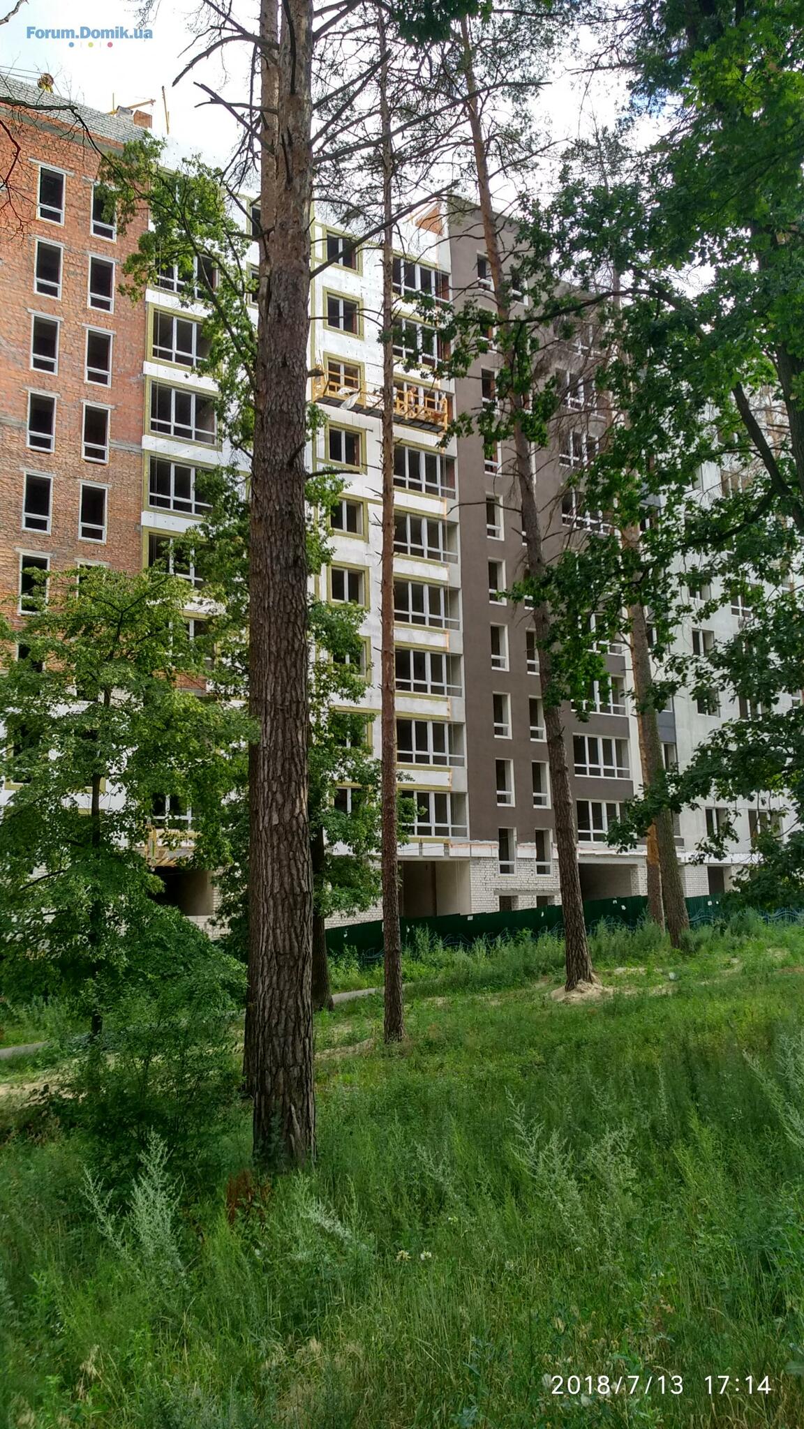

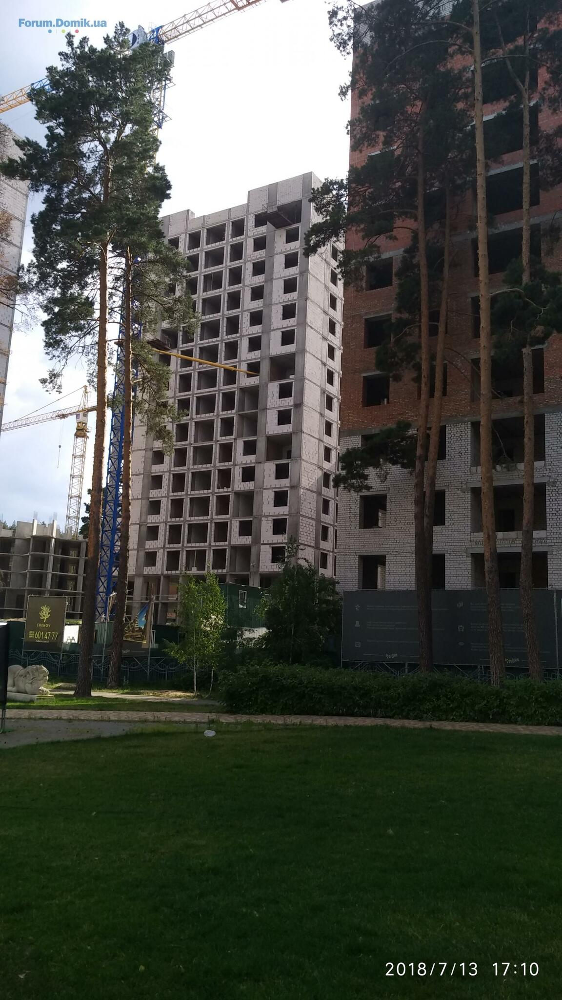

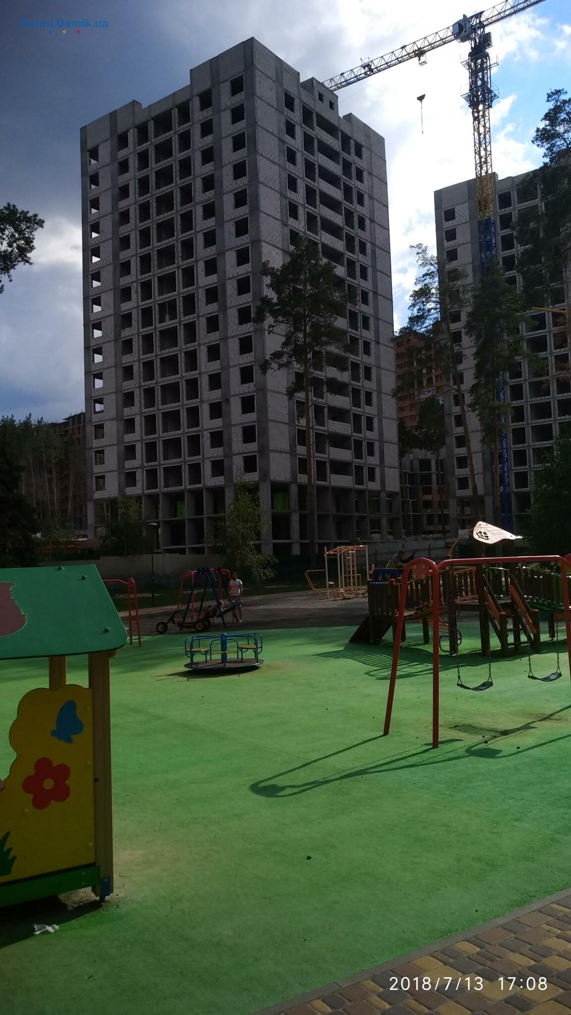

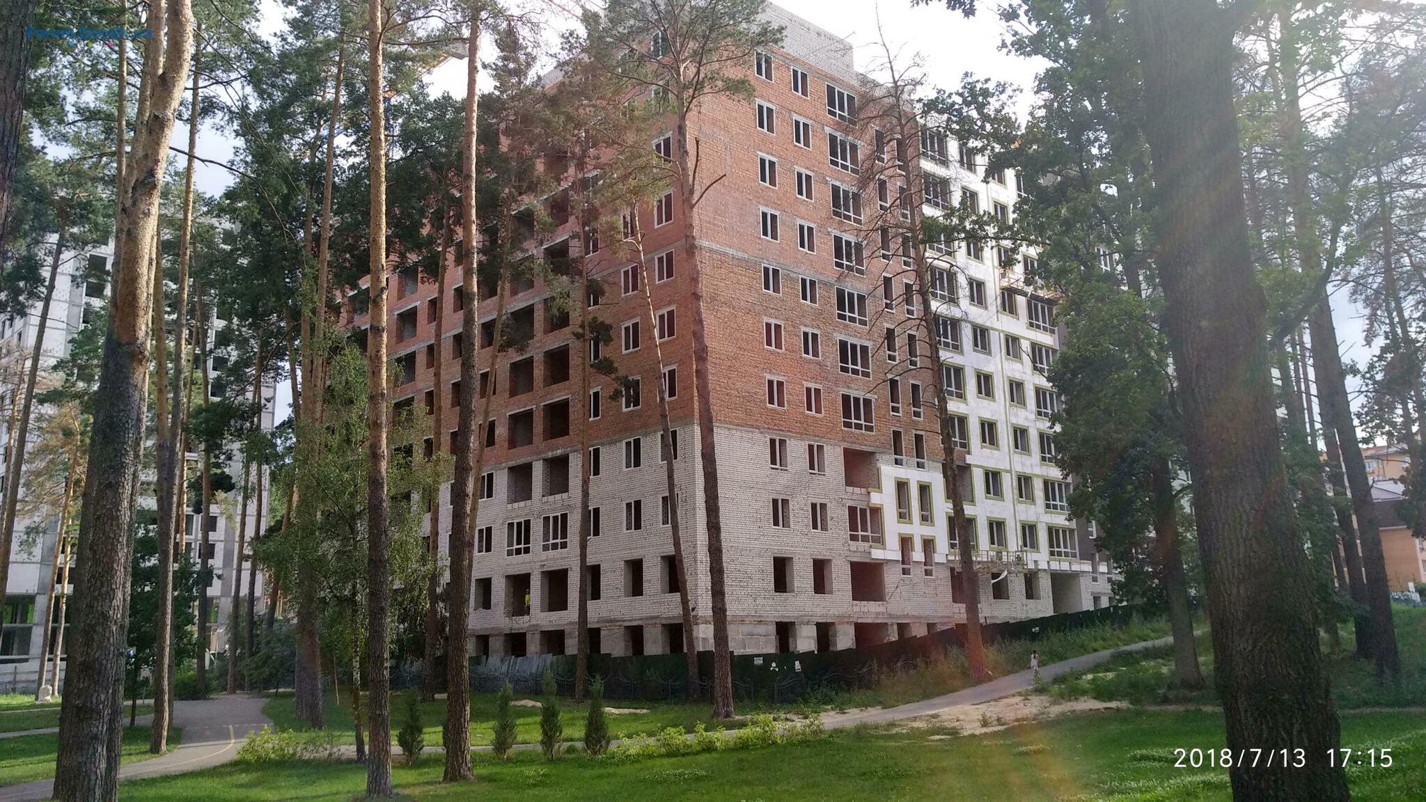

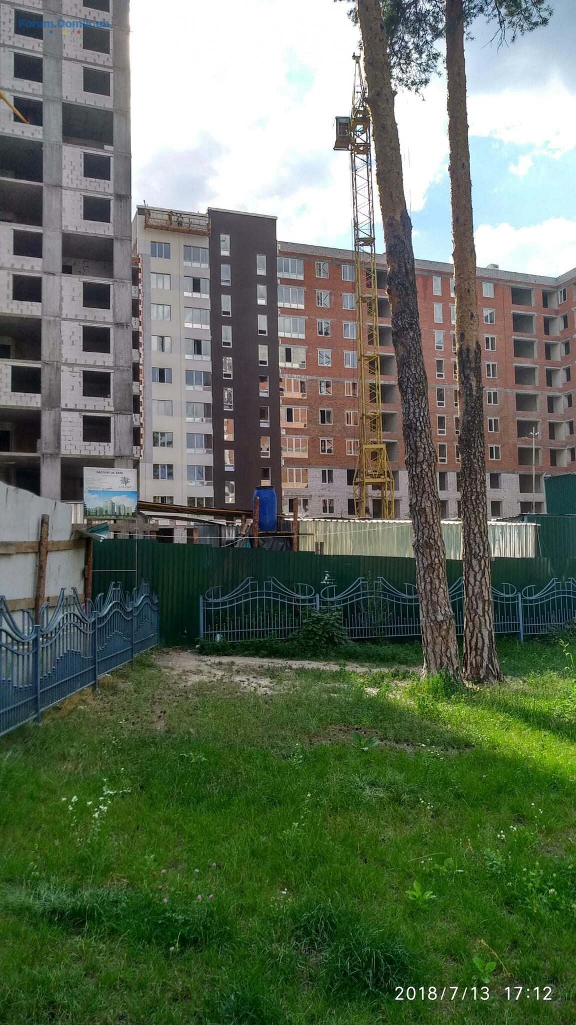

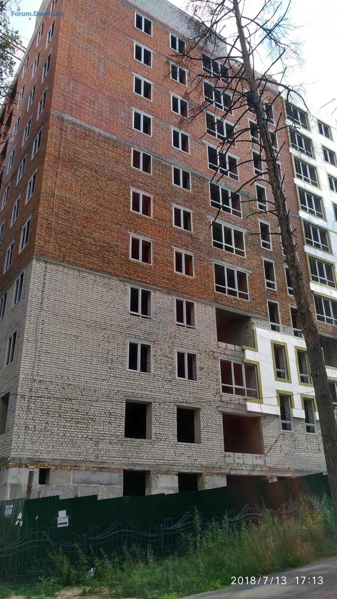

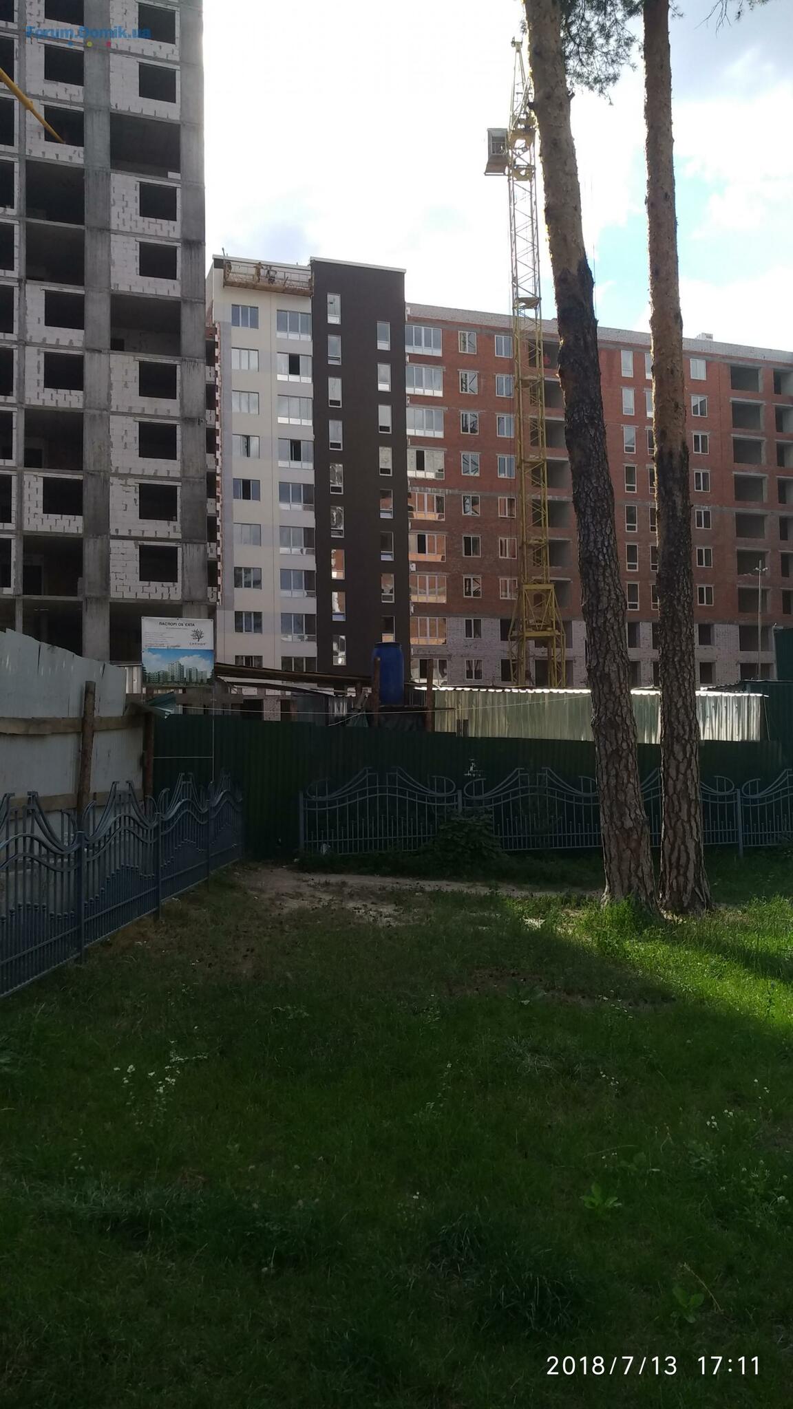

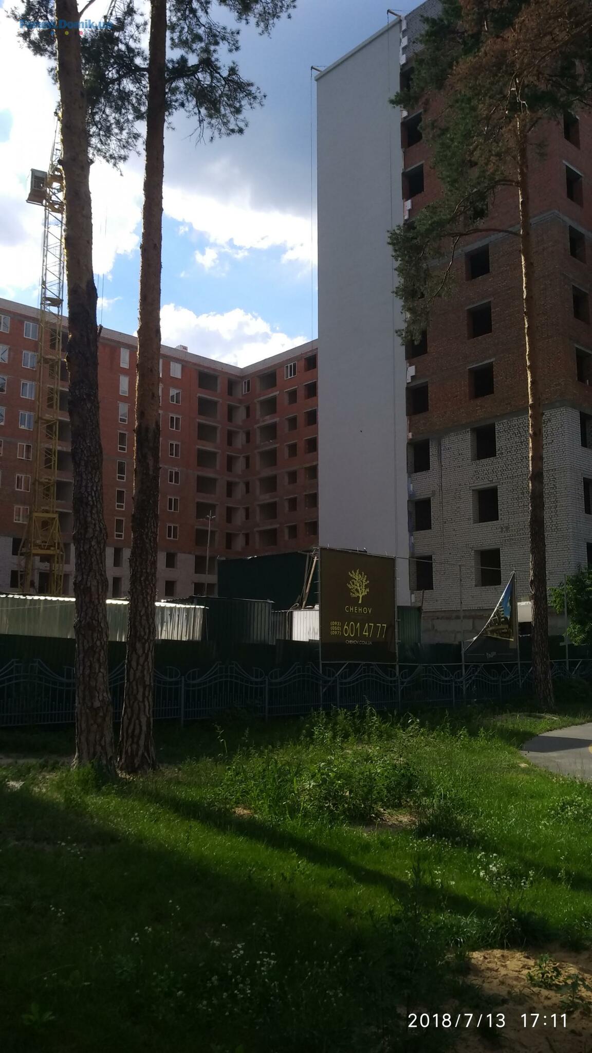

Немного фоток. Работа идет.

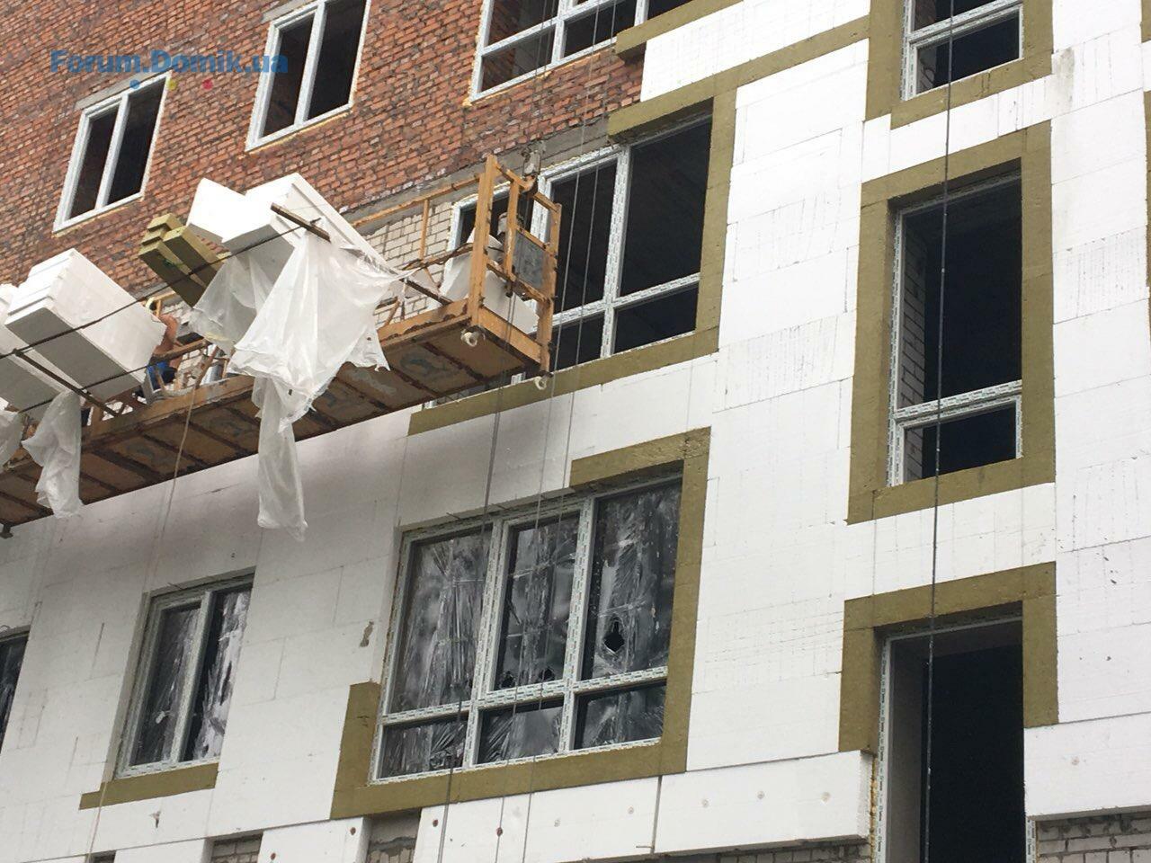

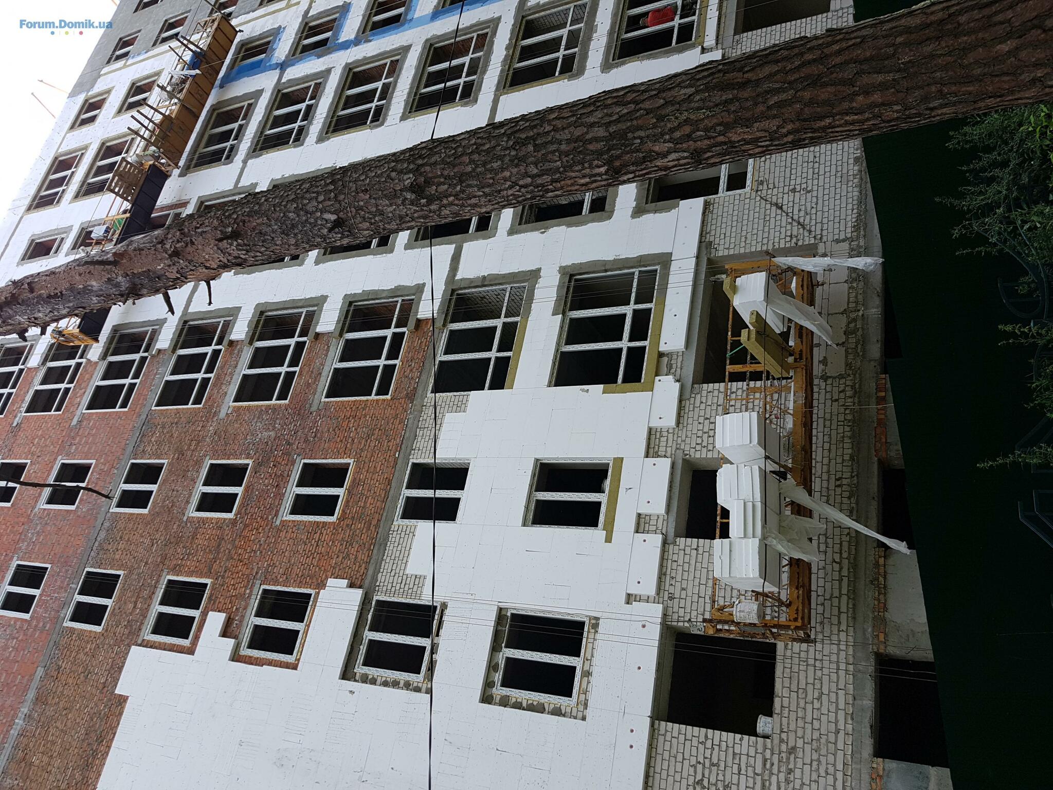

Халтура. Орлан прохання дати ваказівку робітникам справити і більше не повторювати. Не хотілося б кругом своїх вікон пінопласт замість мінвати. Порушення ТУ.

Инвесторы, у которых квартиры с окнами на санаторий в углу со стороны парка, обратите внимание!!! Видимо вата закончилась!

Хитрый подрядчик решил место ваты приклеить пенопласт, сделали звонок застройщику. Орлан ведать сказали подрядчику, но он еще решил дальше обдурить орлан и инвесторов, утром в часов 8 быстренько замазал пенопласт клеем-как бут-то они заменили на вату и замазали,
на столько тупые деградированные рабочие..... но сначало по процессу монтируют гвозди а потом штукатурят....
Позвонили в орлан они поблагодарили за наводку.
Те в свою очередь вырезали места под минвату и будут устанавливать миниралку надеюсь
