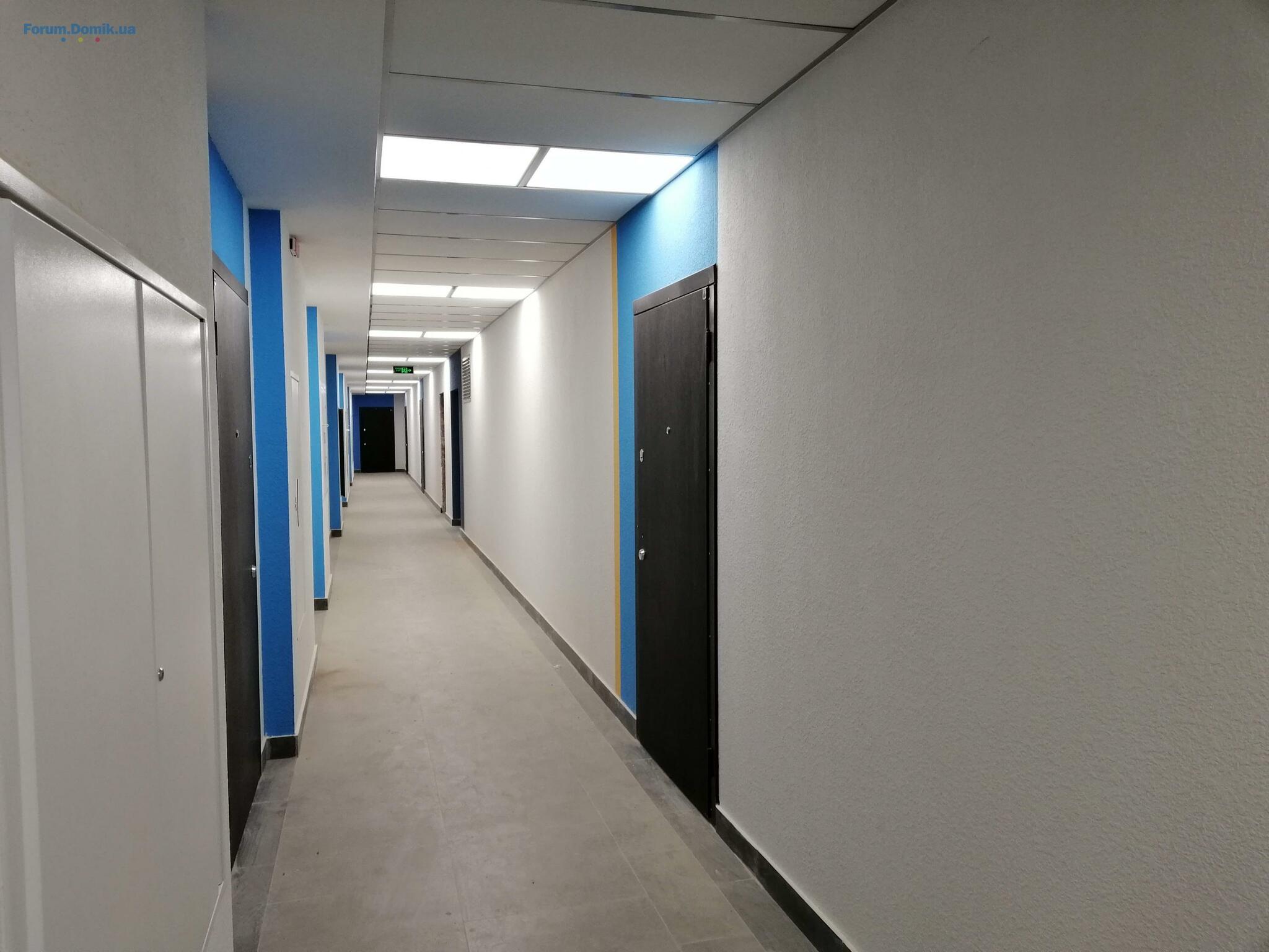

Мы были на объекте. Делюсь пару фото.

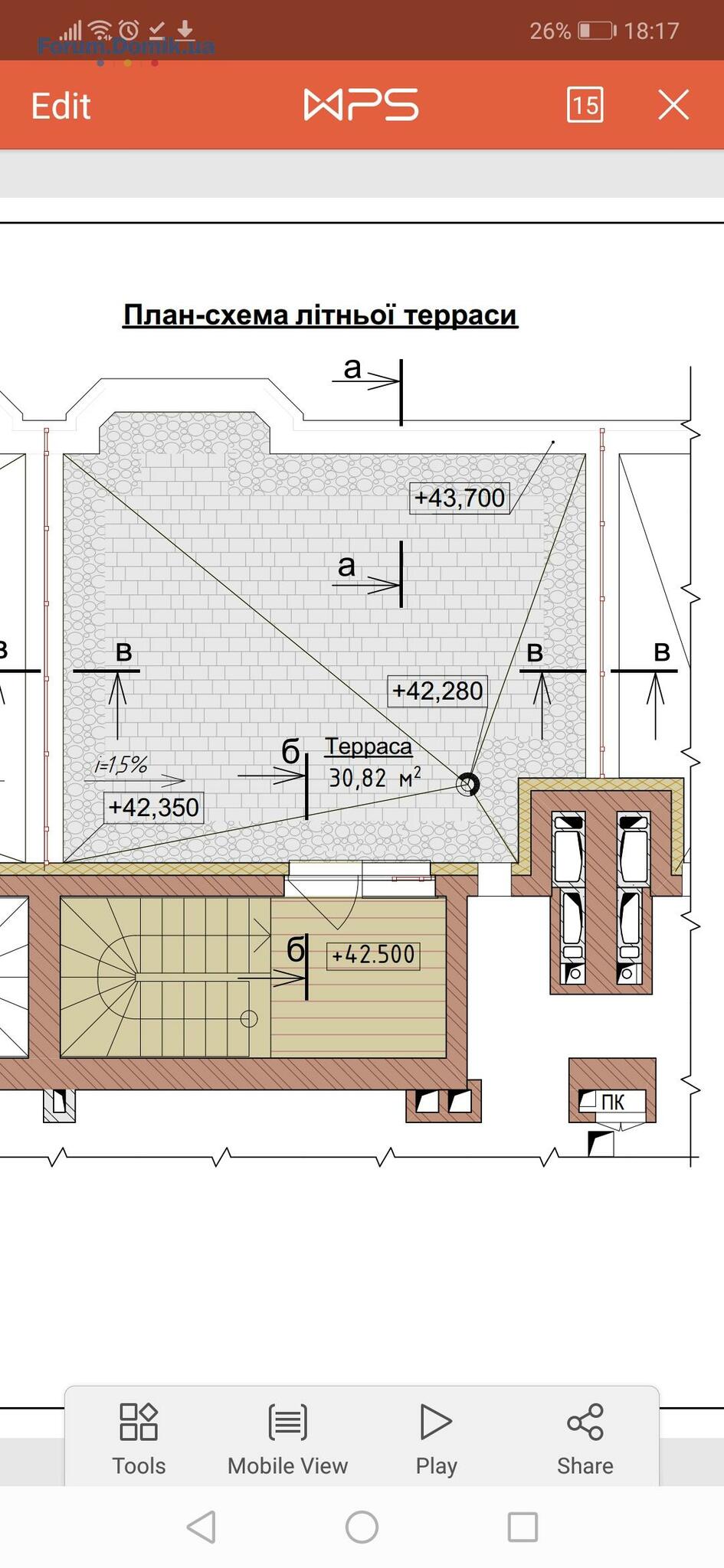

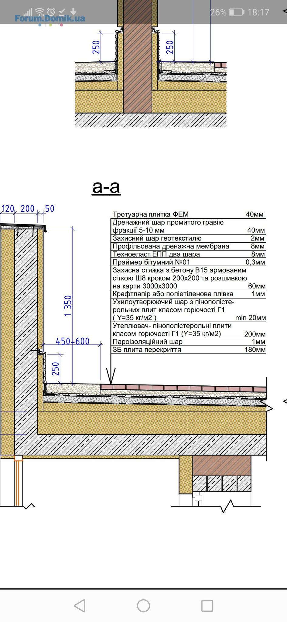

Цитата "Gemstone ":Привет всем. Мы рассматриваем двухуровневою квартиру. Меня очень смущает один момент. Может кто-то опытный подсказать. Потолок второго уровня квартиры это также крыша дома. То есть там нет вообще никакого тех пространства и т.п. Просто как они называют сендвич-крыша. Ну в лучшем случае, если квартира с терассой, то сам ходишь по этой крыше и всегда видишь её состояние. Я боюсь что второй уровень от этого может быть холодным. Что скажете? Причём это не только у укрбуд так. Мы смотрели квартиру в Автографе, они кстати пускают на стройку, смотрели в жк Севен, у всех нет тех этажа. Только сендвич крыша. Фактически вместо тех этажа идёт второй уровень квартиры и все.
Видела и разговаривала с людьми,которые живут в 2уровневых квартирах с крышей-потолком.Кто-то вызывал специалистов,они смотрели,как сделано,и оставляли в варианте строительной компании.Кто-то переделывал полностью,с более дорогими материалами,утепление выходило тоньше,еще обращали внимание на места,где входят трубы,еще чтобы дождь не стучал,много всего(знаю,что переделать полностью-это очень дорого)Разговаривала с прорабами.Пришла к выводу,что крыша-это целое дело.там очень много нюансов.Поэтому,я бы нашла грамотного специалиста,которому доверяю(у меня такой есть),и посмотрела,как именно делает крышу Укрбуд.

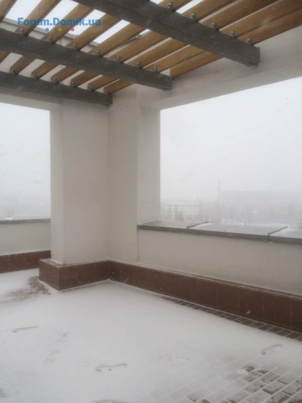

Это фото терассы жк харьковский. Выглядит очень добротно. Мне также выдали тех характеристики устройства трассы. Точно надо со строителями поговорить.

Цитата "Gemstone ":Мы были на объекте. Делюсь пару фото.
"Если вы по коридору мчитесь на велосипеде,а навстречу вам их ванной вышел папа погулять,не сворачивайте в кухню-в кухне твердый холодильник.Тормозите прямо в папу.Папа мягкий.он простит."Г.Остер"Вредные советы"
У меня полная ассоциация с коридором общежития,куда соседи выпускали гулять своих чад.И расцветка та же.Вспомним молодость.

По поводу опасений по крыше. Сейчас материалы качественные и плоские кровли служат дольше. Да и ремонт их проще и дешевле чем покатых. Там нужно только следить, что бы ливневки не забивались.
Ну а насчет теплопотерь, и соответственно, платы за отопление, то конечно они у вас будут выше на кв. метр чем в средних квартирах. Но тут ничего не поделаете. За удовольствие нужно платить. Выше будут и расходы на охлаждение летом.
