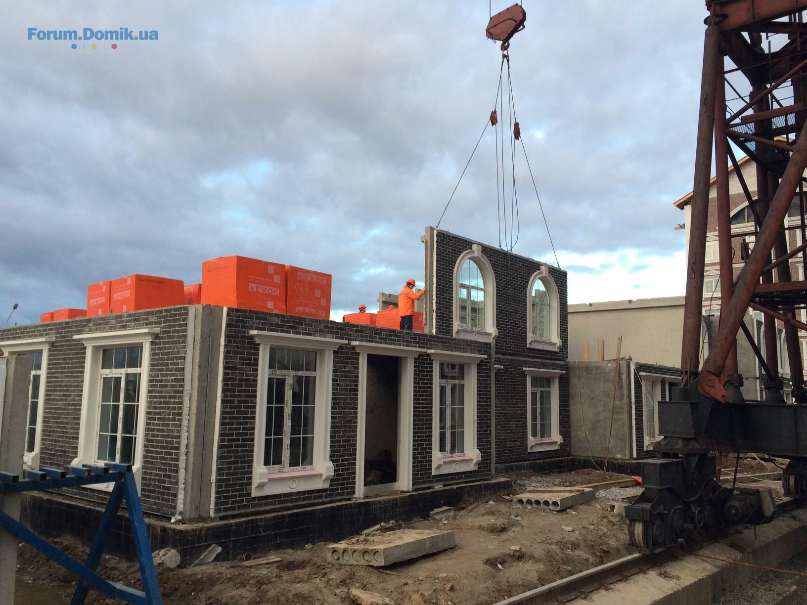

Седьмой дом не похож на остальные, в нем применена клинкерная плитка с эффектом состаренности.
