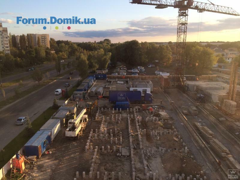

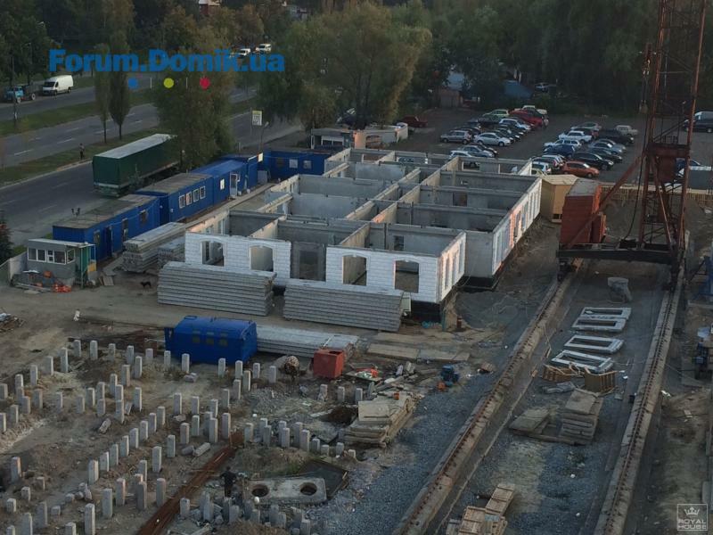

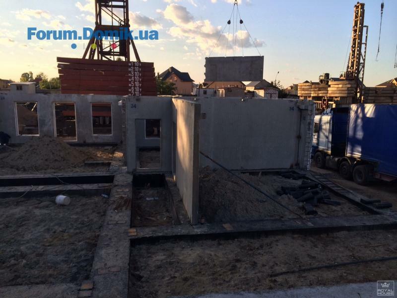

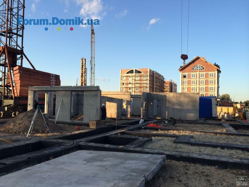

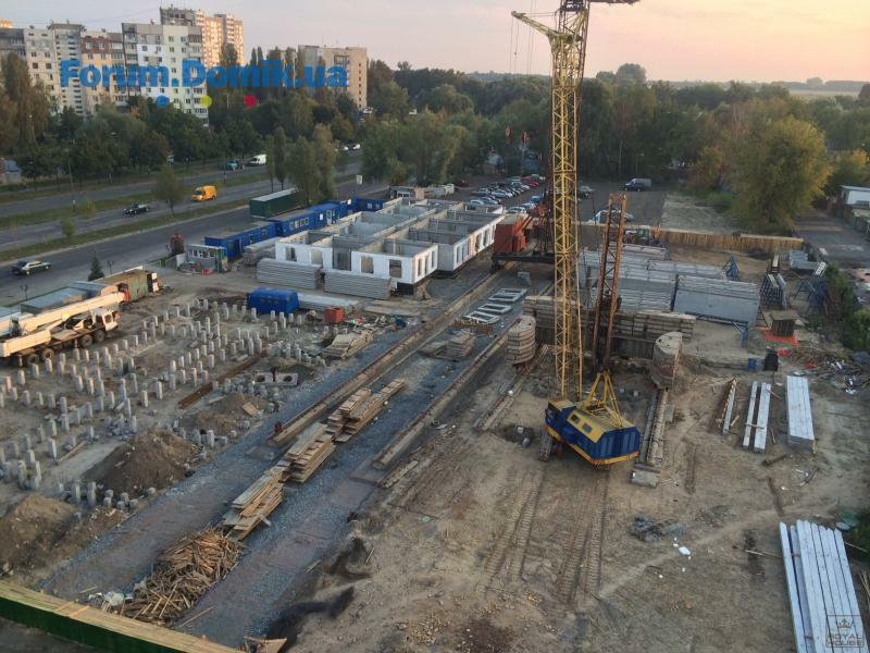

Завершен монтаж первого этажа пятого клубного дома. Ведется давление свайного поля седьмого дома.
