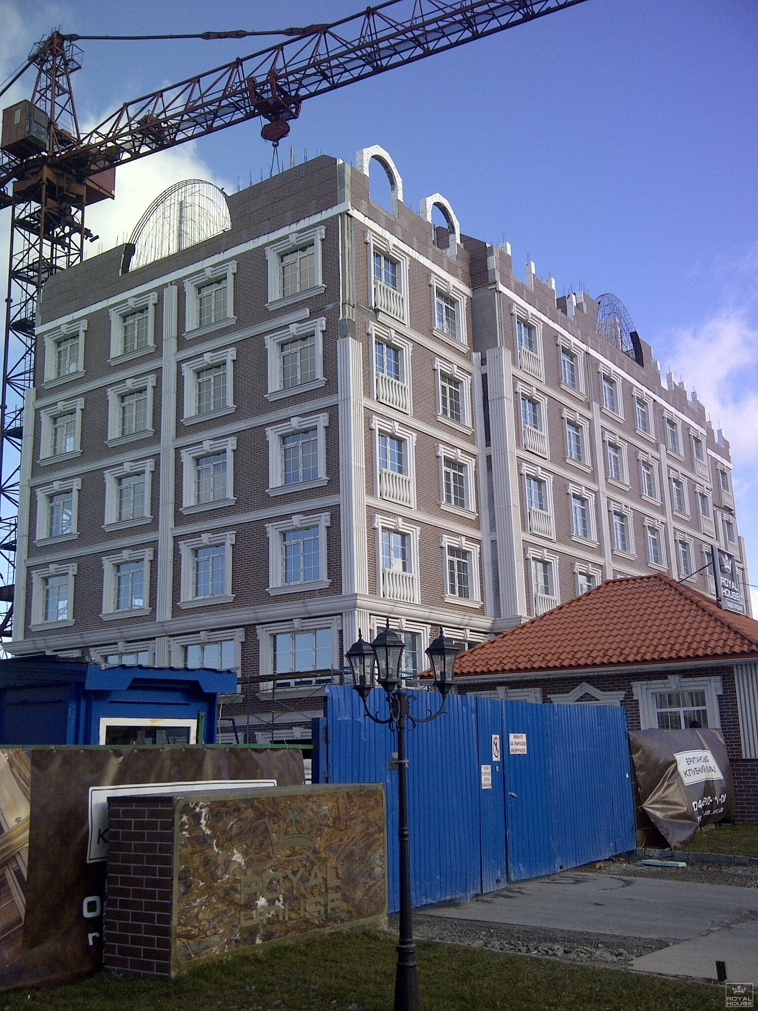

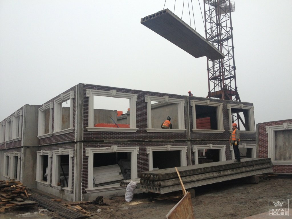

Завершен монтаж 2-го уровня второго клубного дома, ведутся фундаментные работы на 3-м клубном доме.

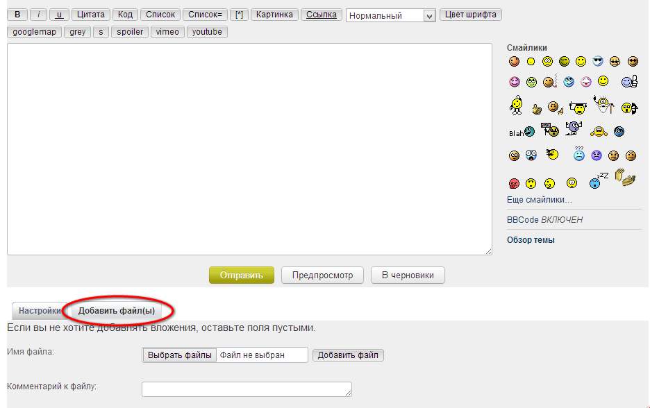

Исправленная декларация выложена на сайте. Никакого занижения категории строительства у нас нет - не знаю, как выкладывать картинки на форум, - может старожилы подскажут - но есть скан примеров расчетов категории сложности строительства, которые даны в указании Научно - технического совета при Минрегионбуде от 16.06.11 про определение категорий сложности строительства при проектировании и экспертизе.

Цитата "royal-house":не знаю, как выкладывать картинки на форум

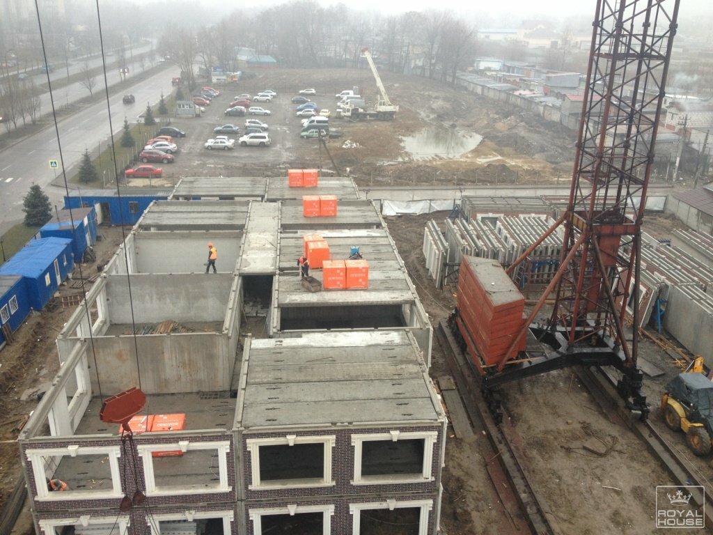

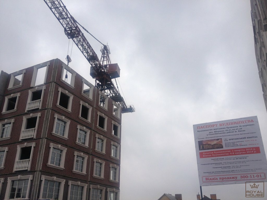

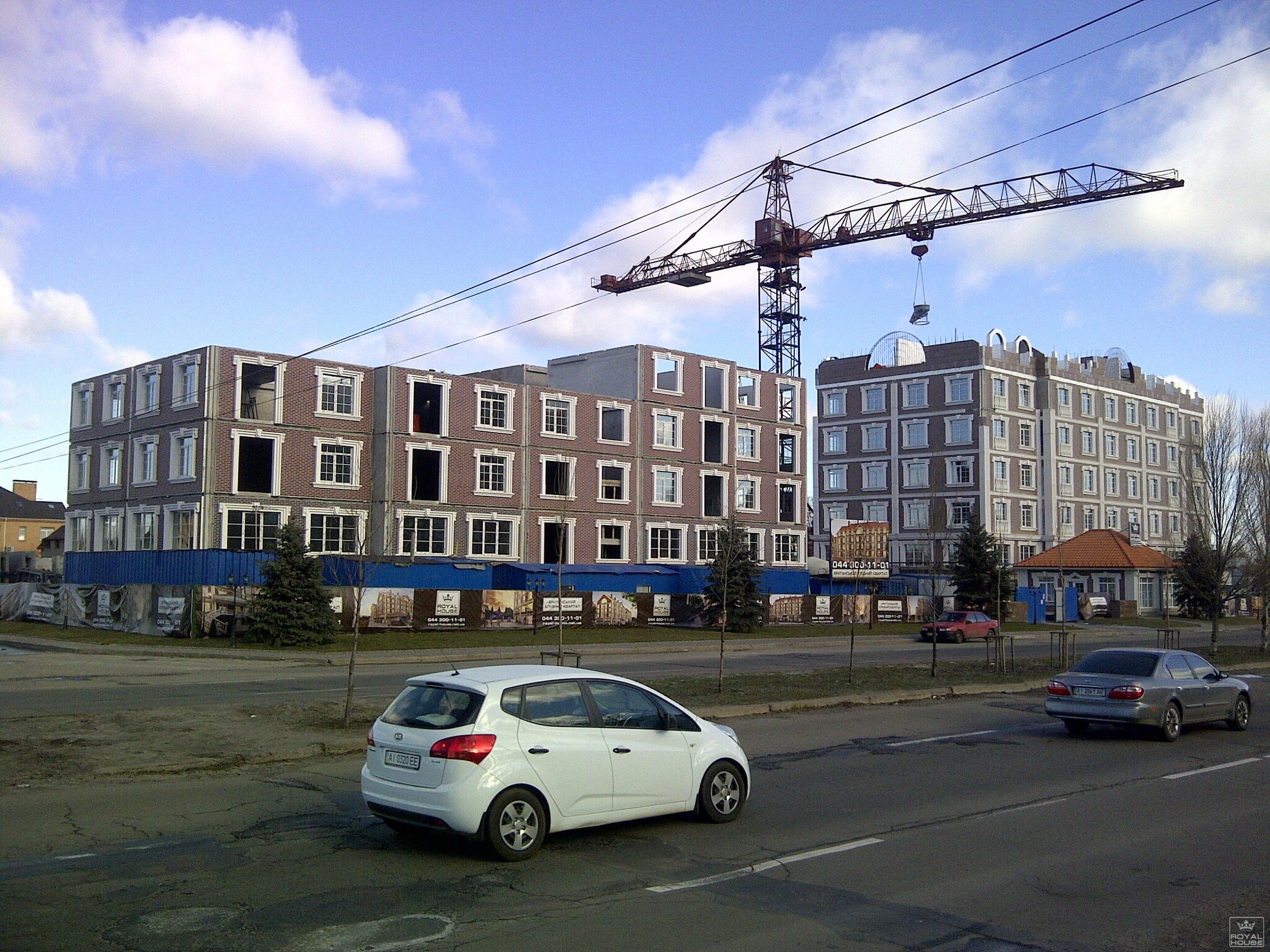

Завершен монтаж второго жилого этажа клубного дома №2

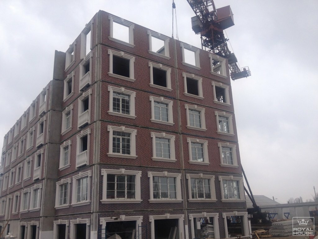

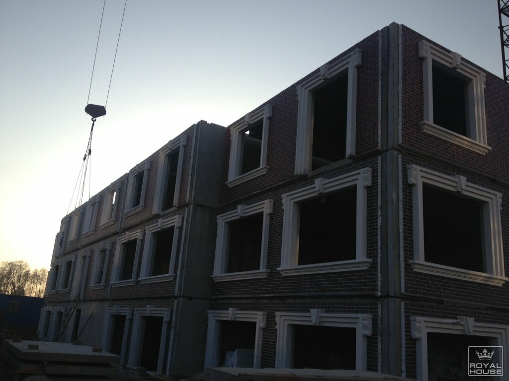

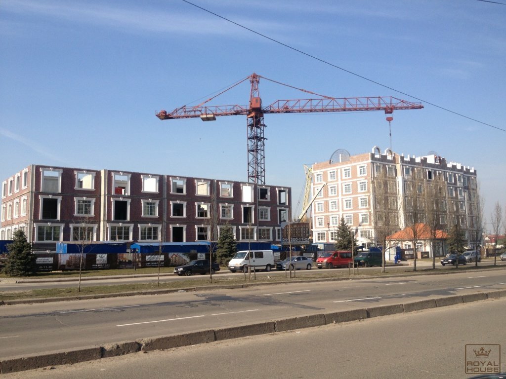

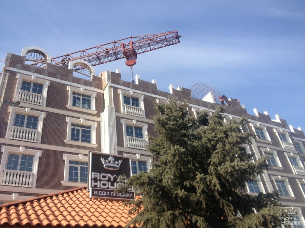

Завершен монтаж 4-го этажа второго клубного дома. Ведется установка мансардных окон в первом клубном доме.

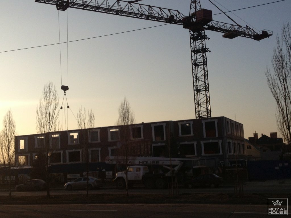

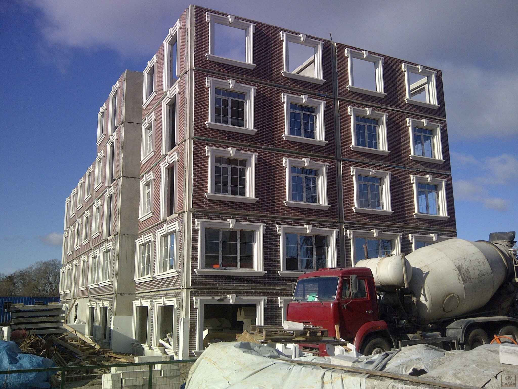

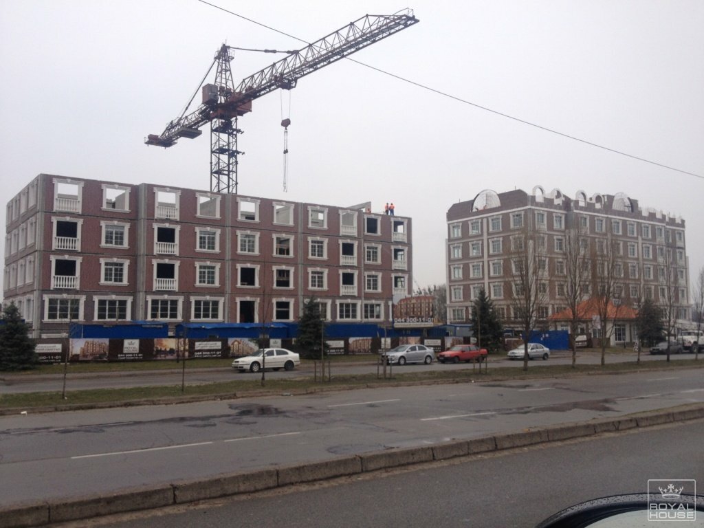

За выходные закончили установку плит перекрытий 4-го этажа и сегодня начали монтаж 5-го этажа 2-го клубного дома. Также продолжаются работы по строительству мансардного этажа 1-го клубного дома.

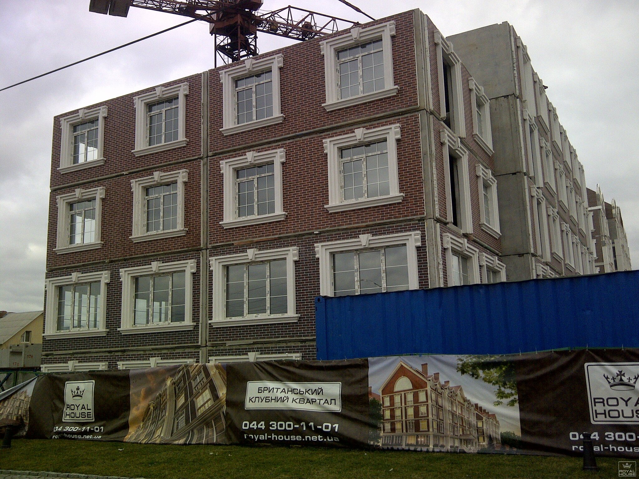

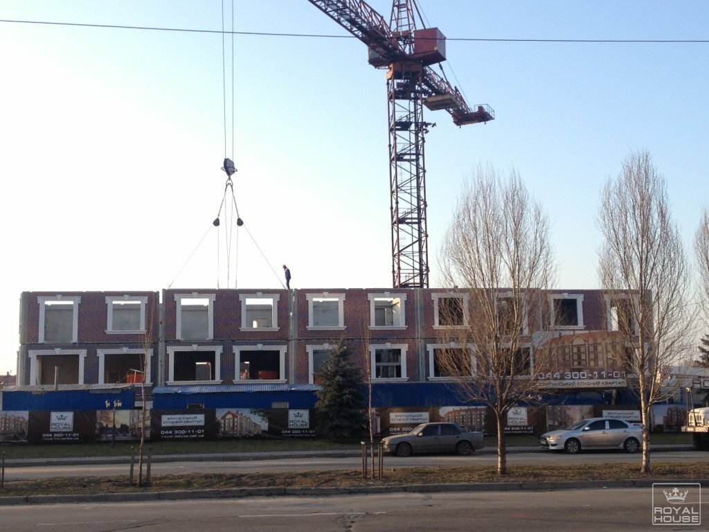

Продолжается монтаж 5-го этажа и установка окон на втором клубном доме.

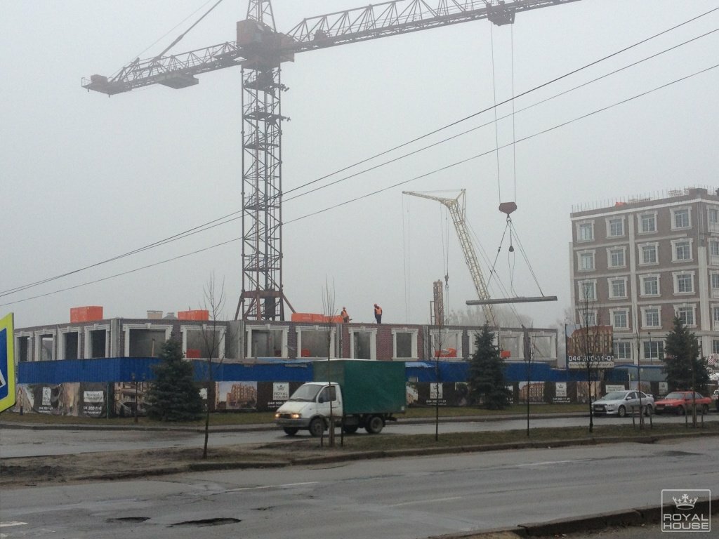

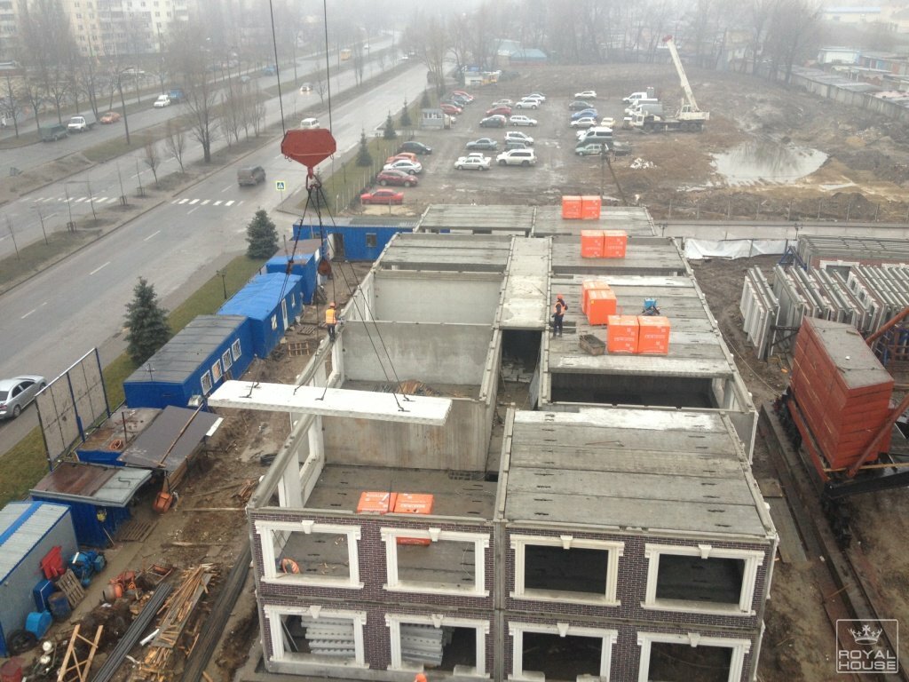

Вчера начат монтаж шестого этажа клубного дома №2. Продолжается установка окон в доме №2, работы на мансардном этаже первого дома. Завершается монтаж свайного фундамента дома №3.
